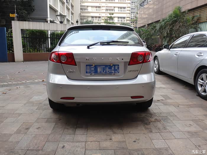

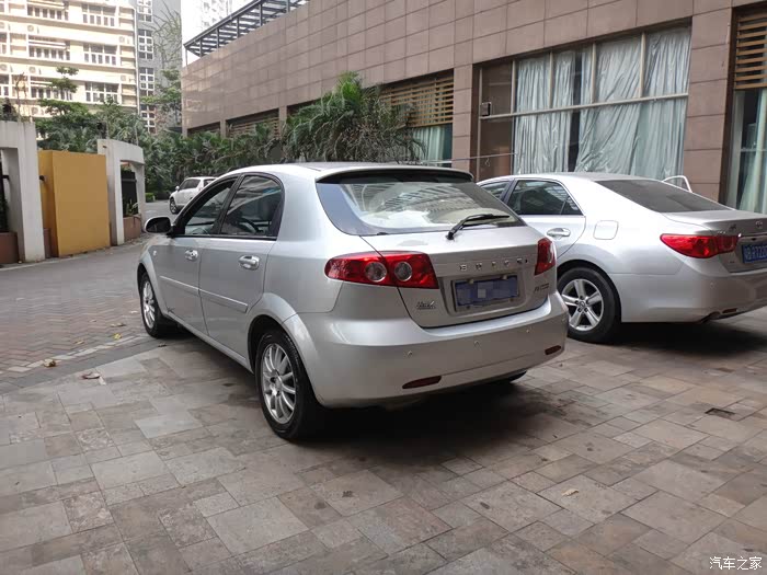

正是在洗车的时候,突然发现高位刹车灯有几颗灯泡不亮了。
这样的尾部设计,个人认为比后续新款的凯越HRV更符合大众审美

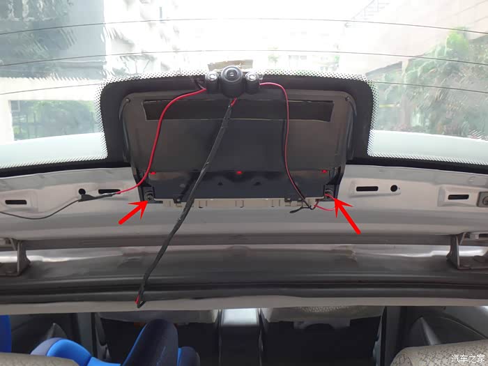

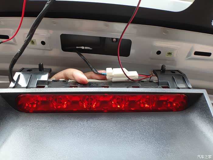

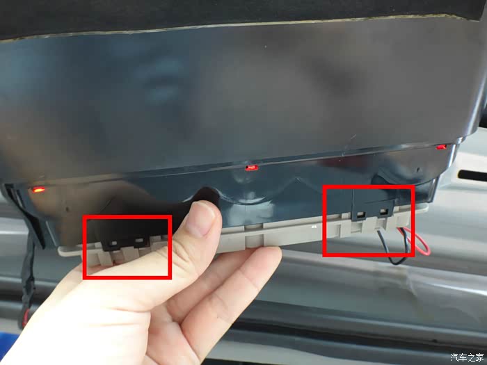

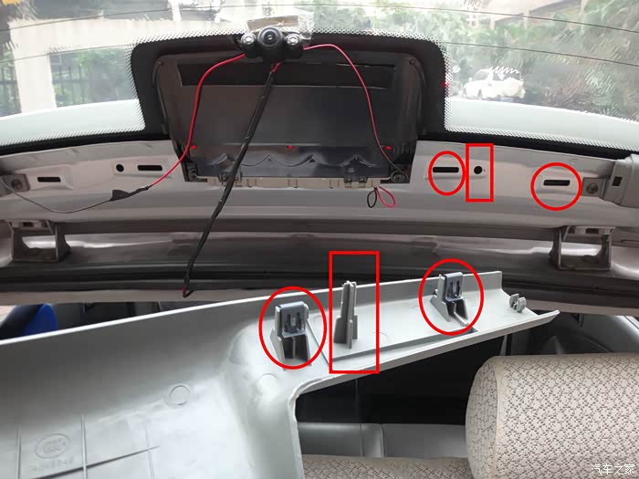

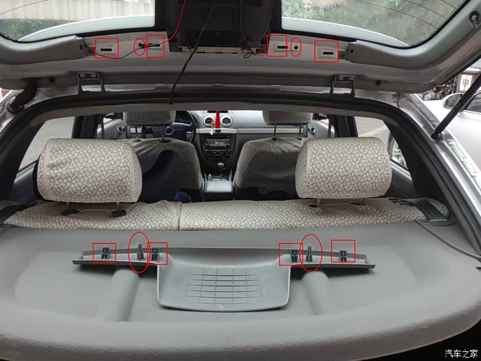

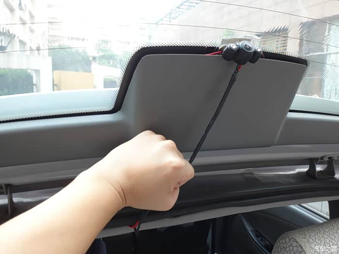

 第一步,打开尾箱盖,拆下高位刹车灯上的盖板。

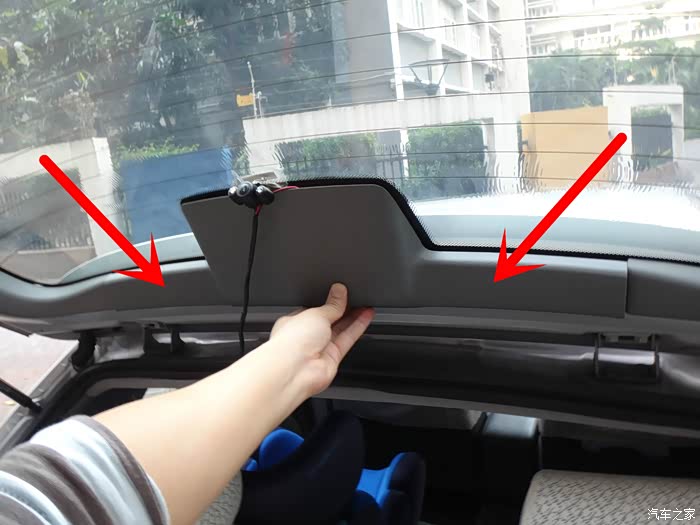

因为有当初观察汽修师傅安装行车记录仪后摄像头的经验,我记得这一步是完全不用借助任何工具的。只需要两手各抠住高位刹车灯盖板的一端,手指找到盖板与车辆接触的缝隙,用力向外拉即可。
两手拉住红色箭头标注的两端位置,线性发力向外拉
将盖板取下来后,你会发现它就是靠图上红色椭圆和长方形标注的位置相扣而固定的

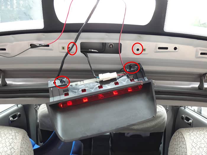

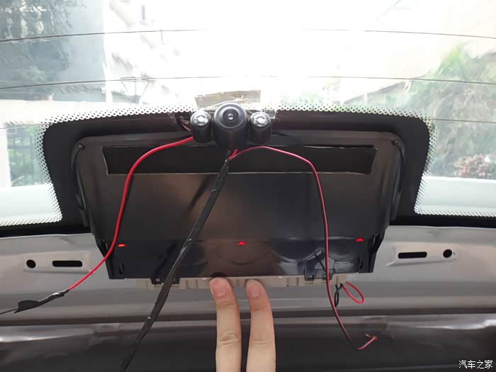

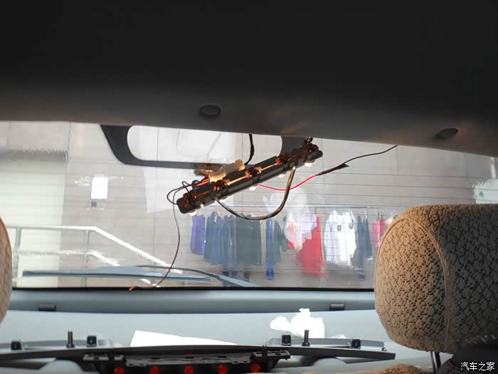

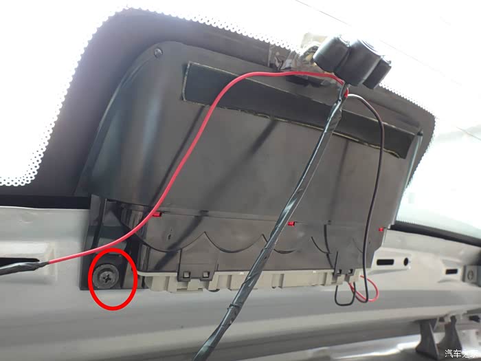

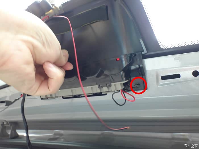

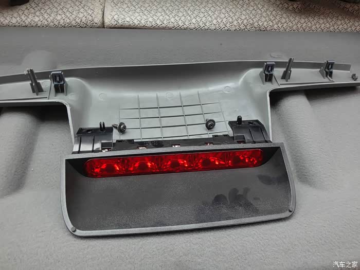

 第二步,整体摘下高位刹车灯模块。

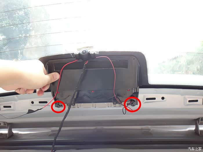

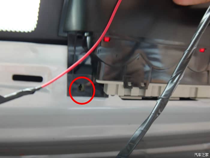

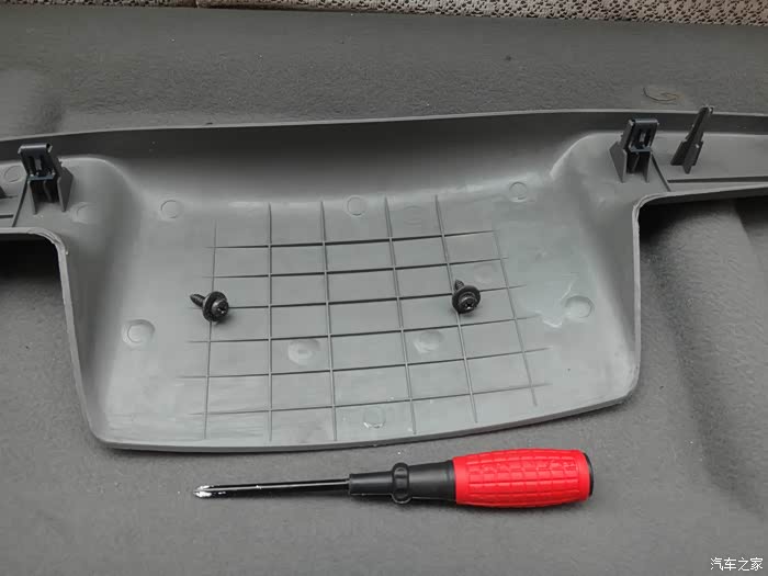

因为盖板取得很轻松,让我信心大增。看了看生产厂家固定高位刹车灯模块的方式,似乎也相当简单——仅仅是两颗螺丝而已。

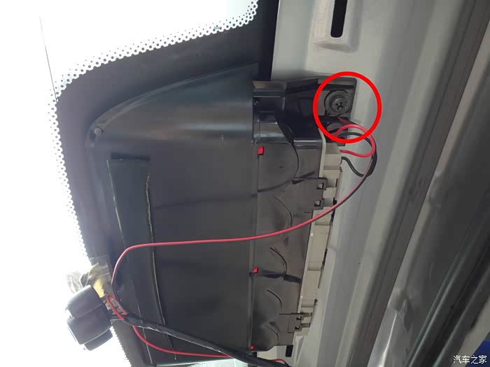

是的,固定高位刹车灯模块的,就是红色箭头所指的两颗螺丝
先拆下左侧螺丝(请忽略行车记录仪走线)
再拆下右侧螺丝(行车记录仪后摄像头的零线被汽修师傅搭在了这里)
 顺理成章的用螺丝刀拆下螺丝,捏着高位刹车灯轻轻往下拉,整个模块就被拆卸下来了。
就是这把临时找来的螺丝刀
红色椭圆标注的位置,正是高位刹车灯模块与车辆结合定位的位置

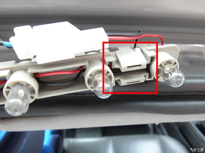

 第三步,分解高位刹车灯模块。
这一步也出乎意料的简单,简直就和儿童玩具拼装一样的简单。非常满意凯越HRV这种傻瓜式的设计,对于车辆维护DIY而言是个福音。

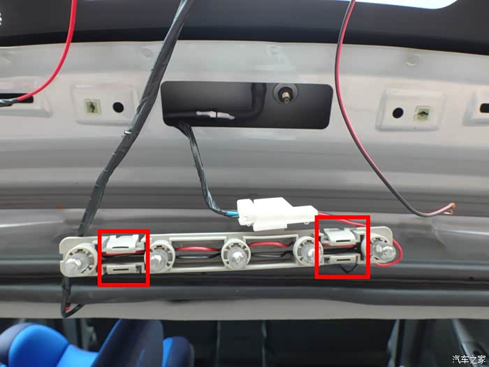

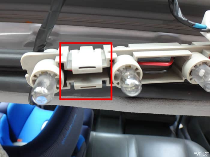

总之,你只需要找到高位刹车灯基座与红色灯罩之间的两处卡扣,然后分别按下去,再稍稍两边用力,就能将灯泡基座和灯罩分离开来。
如图所示——
红色方框所示位置,就是两处卡扣所在
按动两处卡扣,就能很快分解灯泡基座和红色灯罩
分解下来的灯罩

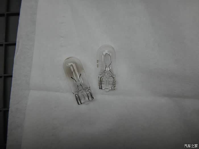

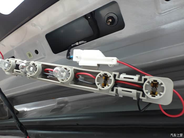

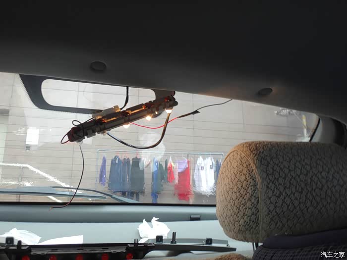

 第四步,更换高位刹车灯泡。
这一步就更加没有难度了,只需要将需要更换的灯泡拔出来,将新的灯泡按回基座就好。不过,因为我是一个人动手操作,不太方便观察到底需要更换哪些灯泡,所以还是多花了两分钟时间。
记得好像是左边第二颗灯泡有问题
新旧灯泡对比,这种灯泡价格很便宜
换上一颗之后用笨办法测试,竟然还有两颗不亮,奇怪了……
无所谓,拔掉两颗旧灯泡
新旧对比——因为灯泡价格实在便宜,你必然会多买几颗包邮
再次用笨办法测试,全亮了——请忽略背后的乱晾晒……

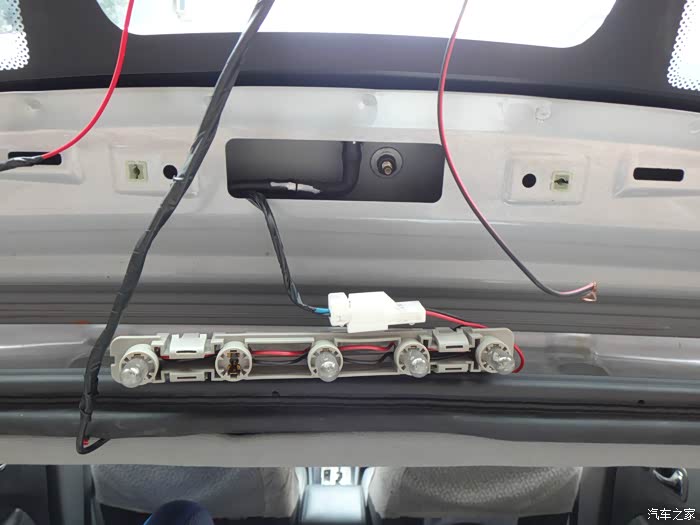

 第五步,安装复原高位刹车灯。
这一过程就是重复之前的步骤,不过是将顺序倒过来而已了。要注意的有两点:
1、高位刹车灯基座与红色灯罩之间的拼接要卡准、卡紧;
2、高位刹车灯模块和盖板复位时,要将其准确安装到车辆尾箱盖预留的位置中去,避免异响。
而这些位置,前文的图示中,都已经用红色做了标注。
五颗灯泡从孔洞中穿入,两处红色方框所示位置要对应好基座卡子
这就是基座的一个卡扣
右侧卡扣,卡扣要与灯罩对齐,卡紧
没错,就是这两处卡子
翻过来看是这样的

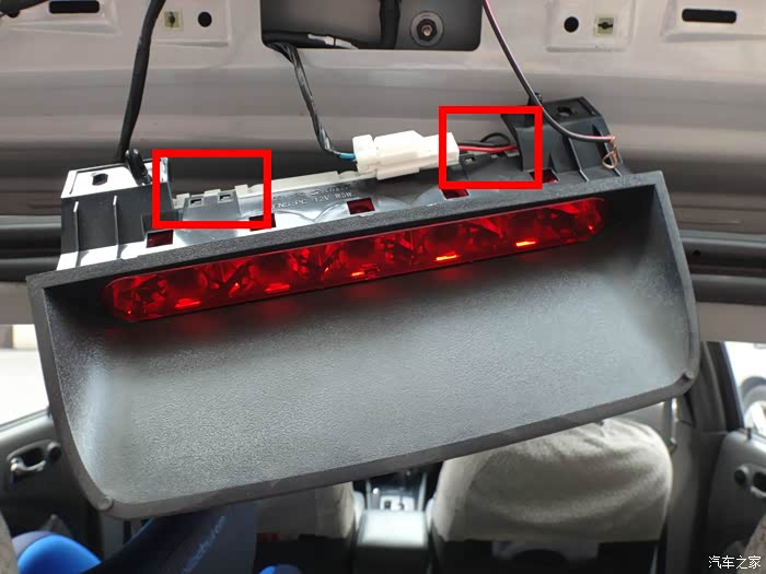

 接着是复位高位刹车灯模块。
对齐位置
左右都要对齐
稍微晃动一下,看看结合是否到位
确认无误后,拧回螺丝即可

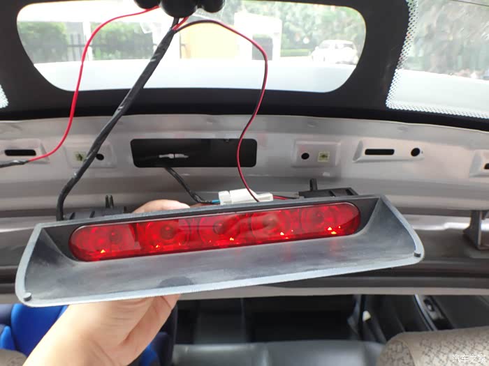

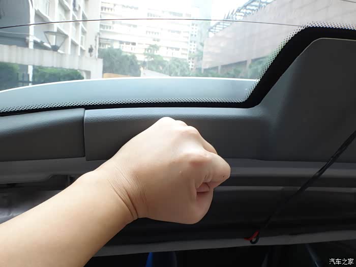

 接着就是复位高位刹车灯的盖板了——还记得前文图示的几处必须对齐的标注点吗?对齐就好了,然后就是拍打,让盖板卡到车辆尾箱盖的对应位置中去。
圆对圆,方对方,复位时注意卡位准确
确认位置对了,握拳轻敲盖板
均匀发力敲打,确认盖板完全复位、贴合
