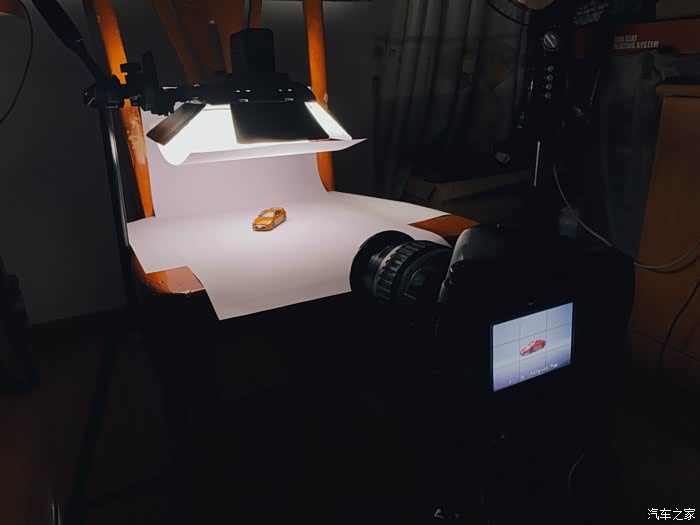

这样的照片,第一眼看上去像是有一个影棚对不对?其实影棚也不需要,我们可以就用身边常见的东西,搭一个临时的“影棚”,我所拍的照片都是这样拍出来的。下面是搭建影棚的步骤:
Step1:搭影棚首先要有背景布对不对,但是一般人不会买那玩意儿。本着该花的钱一定要花,可花可不花的钱就不花的原则,我们用别的材料来代替就好了。没错,代替的材料就是A4纸若干。
不一定要A4,亚光纸面都行。反正都是白色的对吧。用A4纸主要是因为便宜,加上我主要收集的是1/64的小车模,A4纸就够了,如果是大比例的车模,可以换A2甚至是A1的图纸。
Step2:“背景布”有了,我们就需要找一个地方把“影棚给搭起来。我用的是一把带靠背的餐椅。这里主要是为了让相机视角尽可能与小车平齐甚至低一点(咱们拍真车的时候也是要与车辆尽可能保持在一个平面上。
那有人会说了,摆地上不行么?Of course 。如果摆地上,并不能获得更低的机位。拍小车的时候还是处于一个比较高的视角(手机除外)。
选择椅子也是比较有讲究的。第一,不能选择有海绵的座椅,这是因为车模的重量会使海绵压缩,造成纸张皱褶;第二,尽量选择带靠背的,实在没有,就将椅子贴着墙。这样方便支起背景;第三,椅面尽量平整,不要有凹陷设计。原因同第一条,避免白纸皱褶。
摄影器材准备:为了拍出有质感的照片,建议能上相机的就上相机,实在没有相机就另当别论了。
镜头的选择:最好使用一支标准镜头或者是带有长焦端的变焦镜头。之所以要使用标准镜头或者长焦镜头,是为了避免由于镜头引起的畸变。我这支镜头最大有135mm的焦段,属于中长焦的范畴,拍拍小车足够了。(PS:手机镜头一般是28mm左右的广角镜头,有一定的畸变,所以尽可能将镜头离车远一点。)
注意:拍摄时,记得关闭镜头防抖。将镜头光圈尽可能地缩小,目的是为了有大景深,让车模每一处的细节都清晰。

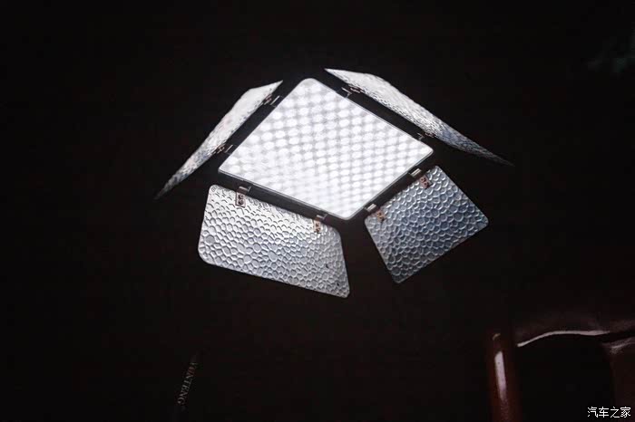

你需要一个补光设备。我使用的是来自永诺的补光灯,如果有别的照明设备(比如台灯)也是可以的。
最后,别忘了使用三脚架。架子是一定要上的,暗光环境下,快门时间变长,很难有安全快门速度
Part2:布景
准备好材料之后,就需要来布景了。

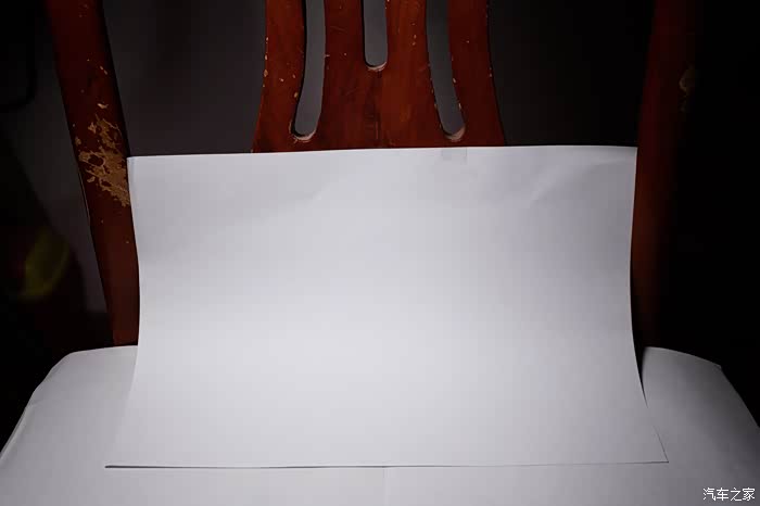

找一个空地方摆好凳子,在靠近椅背的地方平铺两张A4纸。注意,两张纸要尽量贴合,不要露出椅面。
可以用透明胶稍做固定,免得跑偏。
椅背上靠一张A4,可以用透明胶稍做固定。
前面再放一张,不需要透明胶
注意,靠在椅背上的纸张要求自然弯曲,这样可以使椅子的转角连接处在照片中平滑过渡。所有纸张都要求尽可能的平整。

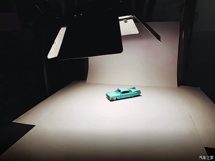

最后,把灯摆过来,把小车放上去,整个摄影棚就搭好了。

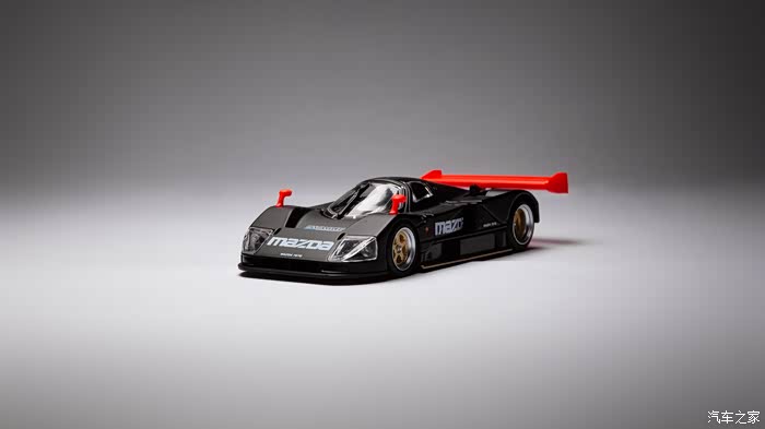

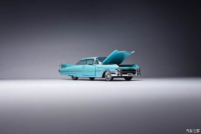

构图的话,比较推荐三分法,将车轮贴近下1/3分割线处,将整辆车放置于画面中心。白平衡的设置可以选择自动,光圈优先,光圈尽可能地小(我自己设置的光圈值一般是F 36)。拍摄的时候为了避免不必要的抖动,建议使用定时器或者快门线伺候。
重点来了,拍摄小车的时候该如何打光呢?
摄影是用光的艺术。打光一般分为顺光,侧光,逆光,顶光。光源的方向不同,每一种打光的方式所呈现出来的照片都不一样。

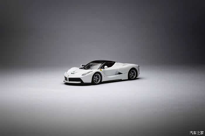

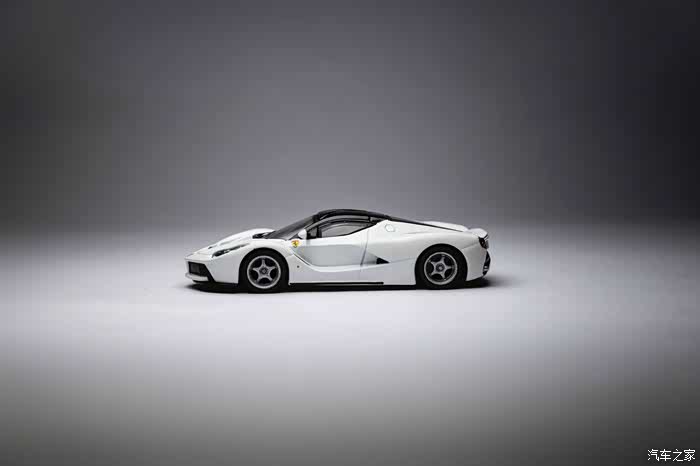

这是顺光,光源顺着相机拍摄的方向照***被摄物体上,可以看到车辆细节虽然很清楚,但整张照片看起来比较平淡,层次感不强。在棚拍时,顺光一般只是作为一种补充光源,用于照亮主体面部,突出细节
这是侧光,从车头的前方射出的光,可以看到车尾部并没有被照亮,细节有点看不清。侧光在商业影像中属于一种比较常用的光源。一般是以左右两个光源同时打光,保证了层次感,同时也可以发挥一些比较有创意的想法,比如左右两个光源使用不同色温的光,营造对比效果。

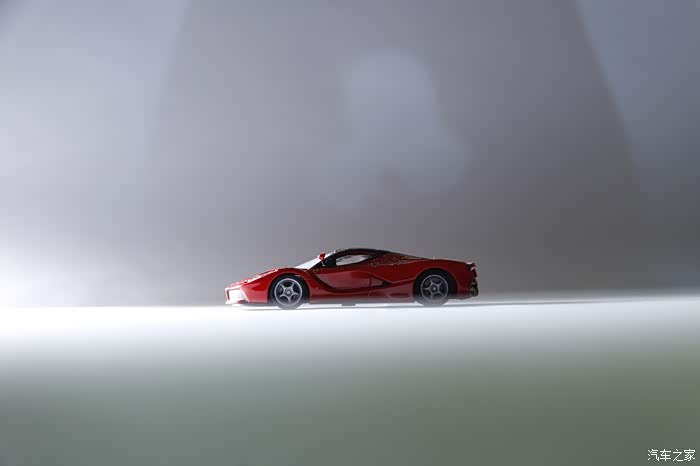

这是逆光,可以看到光源在照片左侧,整张照片非常亮,过曝的区域非常多,被摄体看不太清。逆光是非常少用的一种,由于光源直对镜头,会使照片中存在非常大的过曝区域,一般是不会使用的。

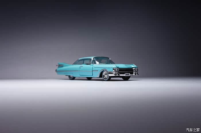

最后是顶光。也是我个人最爱的顶光。不论是拍人还是拍物,顶光都有着突出细节层次的效果。尤其在一些比较昏暗的电影中,很是常用。不过在拍摄某些主题的照片时,尤其是人像,因为顶光会使人面部的轮廓过于突出,而丢失了细节,往往要再补一些面光。

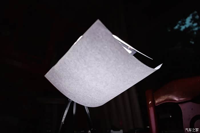

我的方法就是在补光灯前面放一张白纸。可以用透明胶吊在登上。A4纸本身是糙面的,光打在上面是一种漫反射的状态,用这样的光源首先是光照强度不至于那么强,第二点是光线很均匀,达到了柔光的效果。

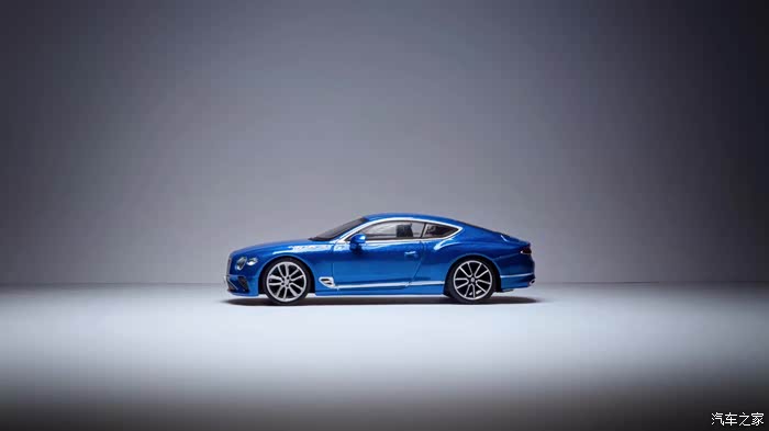

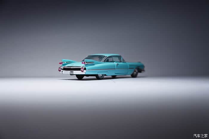

使用柔光拍摄的Kyosho 1/64 Nissan GTR & GTR Nismo,可以看出来的是车身上的反光柔和,看起来像皮革的反光效果,漆面质感强烈,刀锐奶化
未使用柔光拍摄的Mini GT 1/64 宾利欧陆GT,车身表面的光影非常强烈。且漆面造成了比较严重的反光,看起来非常硬朗
所以,使用柔光可以很好的提升车模的质感

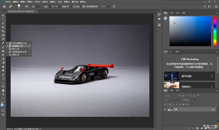

所以,我们进入到Photoshop中,用修复画笔工具,在纸张的接缝处进行涂抹,将接缝掩盖掉。
