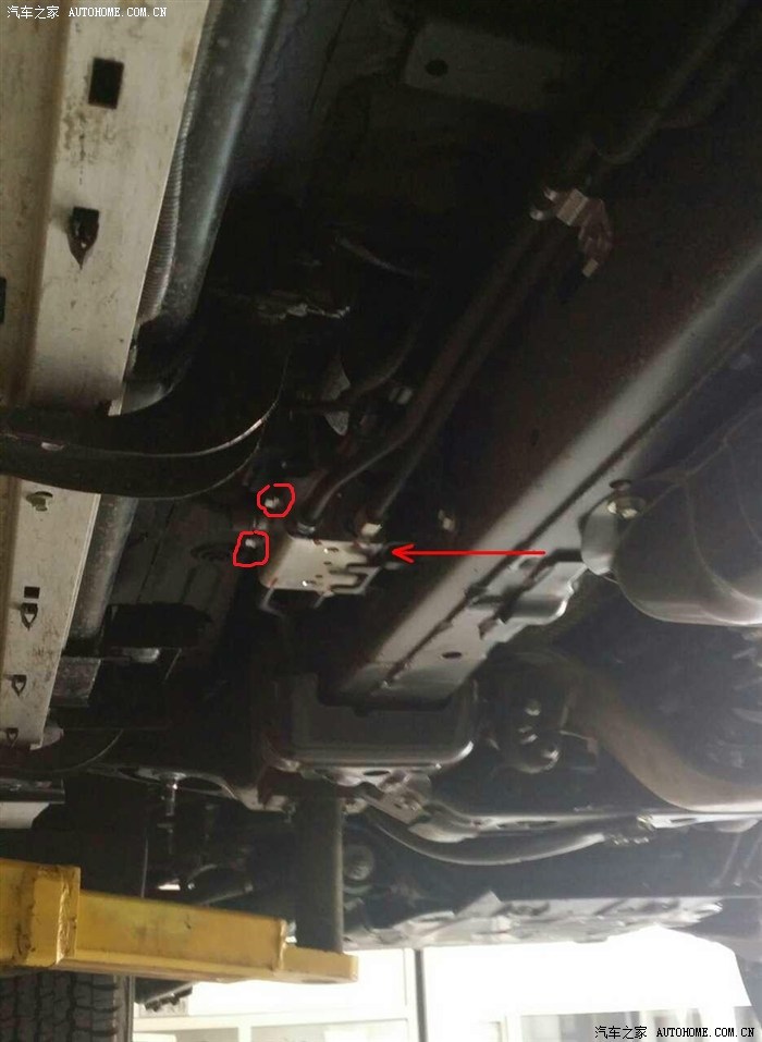

前面有帖子显示4.0顶配的,后悬挂左右不平,车身明显左高右低。这是vxn的老毛病,传说2011年丰田已经解决。俺买车时还反复跟销售确认过,验车时也没问题
不过,看过帖子后,我又去量了一下,左高右低,差了将近3cm
真坑爹,回头去修吧。各位不妨亲自量一下。打算入手4.0顶配的再琢磨琢磨吧。
右后轮,钢尺竖直经过轮轴
左后轮,好高大,有木有
2014-6-18
首先致电北京卖我车的售后,询问该问题是否能在本地4S店解决。答复是:1、必须回4S店,可在当地解决,如不放心可开回北京(白问)。2、北京店有维修案例,遇到车身不平的,先做KDSS压力平衡,如还不平衡,再对调前悬挂弹簧,但不能保证100%解决问题。3、正常值在1...
右后轮,钢尺竖直经过轮轴
左后轮,好高大,有木有
2014-6-18
