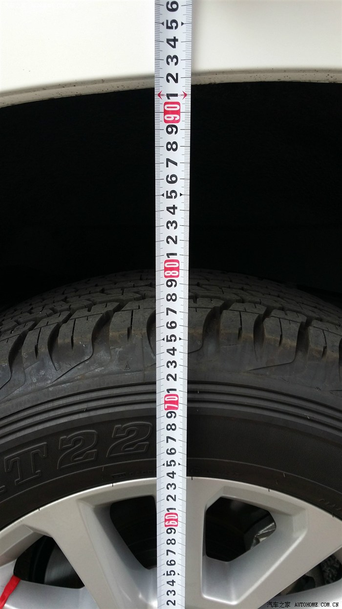

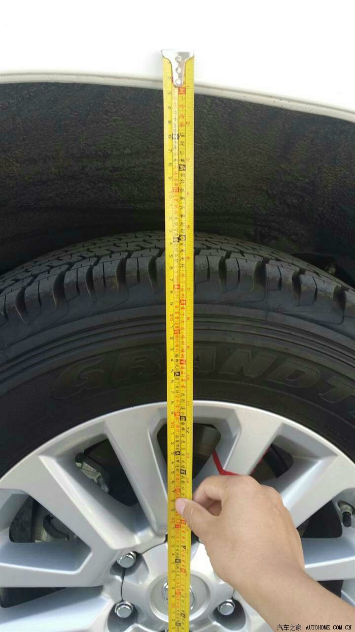

前面有帖子显示4.0顶配的,后悬挂左右不平,车身明显左高右低。这是vxn的老毛病,传说2011年丰田已经解决。俺买车时还反复跟销售确认过,验车时也没问题
不过,看过帖子后,我又去量了一下,左高右低,差了将近3cm
真坑爹,回头去修吧。各位不妨亲自量一下。打算入手4.0顶配的再琢磨琢磨吧。

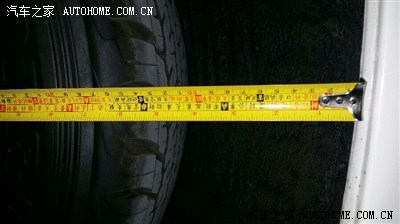

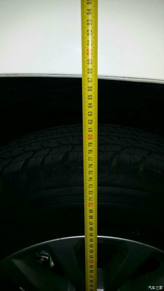

右后轮,钢尺竖直经过轮轴

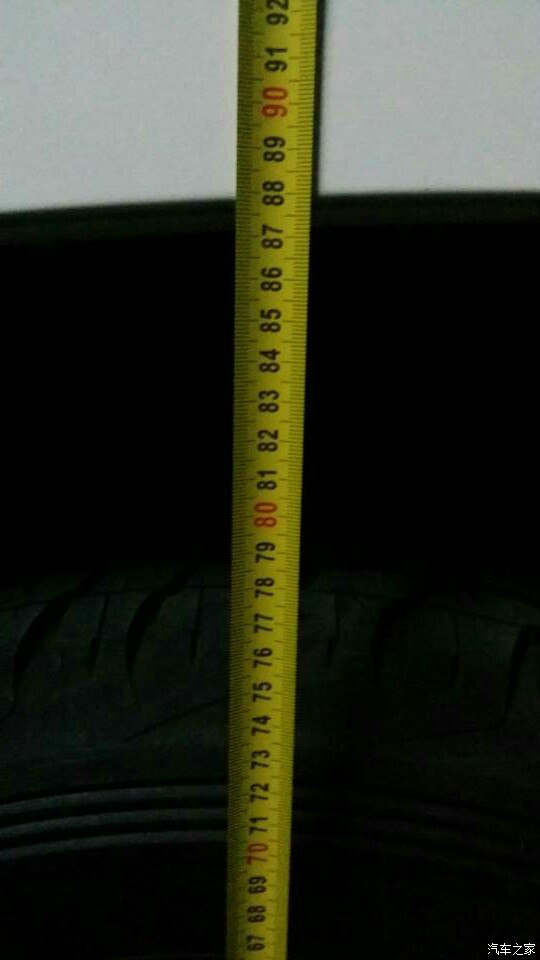

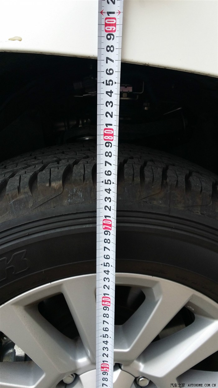

左后轮,好高大,有木有

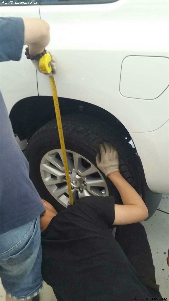

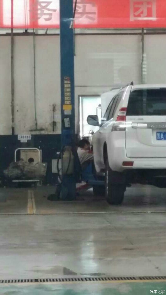

进店测量
测量结果后轮左侧高出2.6厘米
上图是将左轮车身高度测量结果,比对右轮。高出轮眉的近3CM就是车身不平的数据值。

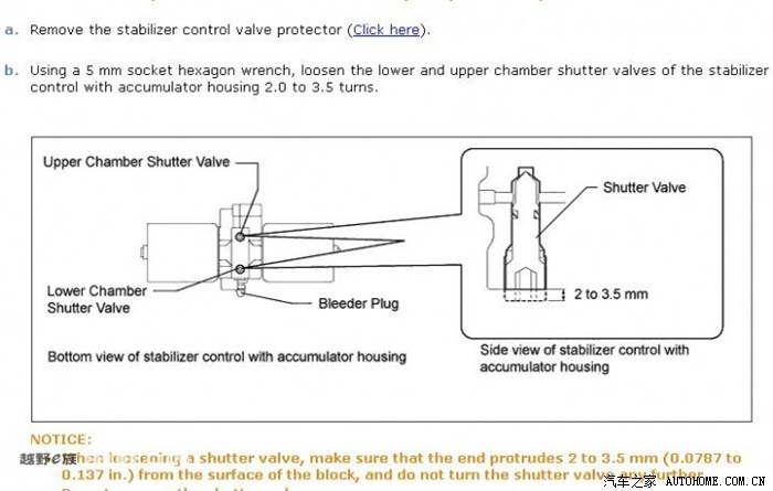

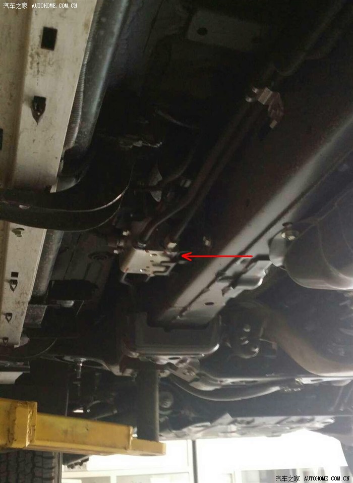

上图是开始调整KDSS,平衡压力,关闭空气悬挂后举升,红色箭头处是调整位置。四个螺丝孔,两个是装盖板的(此图盖板已经卸掉),另外两个是调压螺丝,原来是紧的,要拧松,大概2-3.5圈。然后放下车身,用人力晃车,待稳定后,再测高度。
在车库停一晚后,测量结果是,左前高右前0.5CM,左后高右后2.2CM。有所改善,但仍不正常。

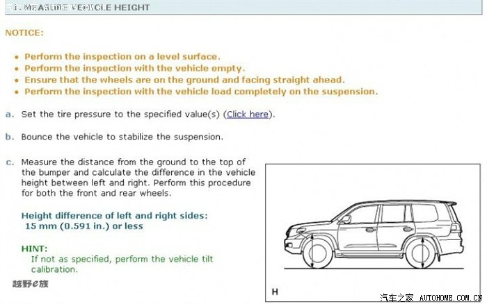

上图是陆巡KDSS故障导致车身不平的维修说明,其实跟我在4s店遇到的方式是一样的。可以清楚的看出:
1、15MM的高度差是正常的,超过这个值就要调整。
2、测量前提是,地面水平、车内清空(油箱)、四轮胎压相同并符合标准
3、15MM以上,手工进行倾斜调校
       那么,如果手工调校不行,怎么办呢? 请参考如下网址,这是e族的牛人整理的
http://bbs.fblife.com/thread_1518060.html
则执行BLEEDING,估计翻译成抽气,不确定是不是这么翻译
如果执行BLEEDING还是不行,就要检查前后稳定压力器、中央控制器是否损坏

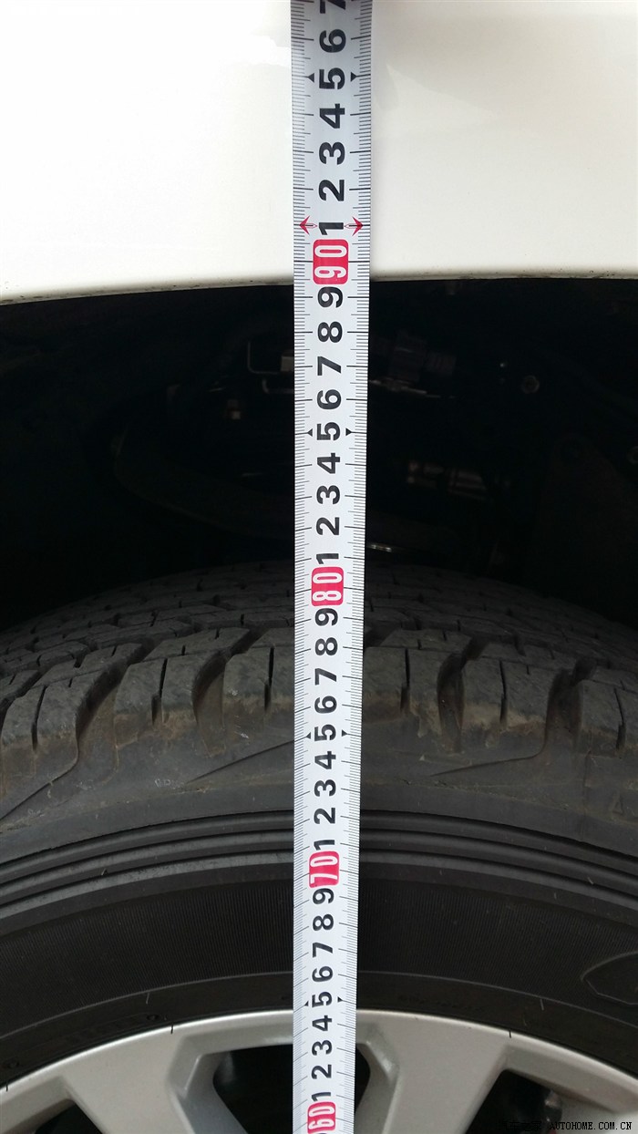

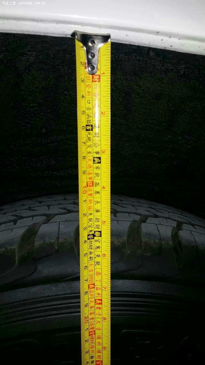

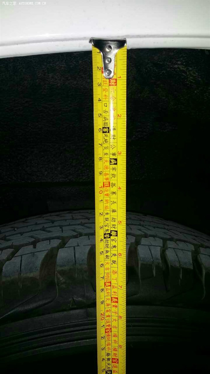

2014年7月2日  上班在停车场测量结果
上图为前左
上图为前右
上图为后右
上图为后左

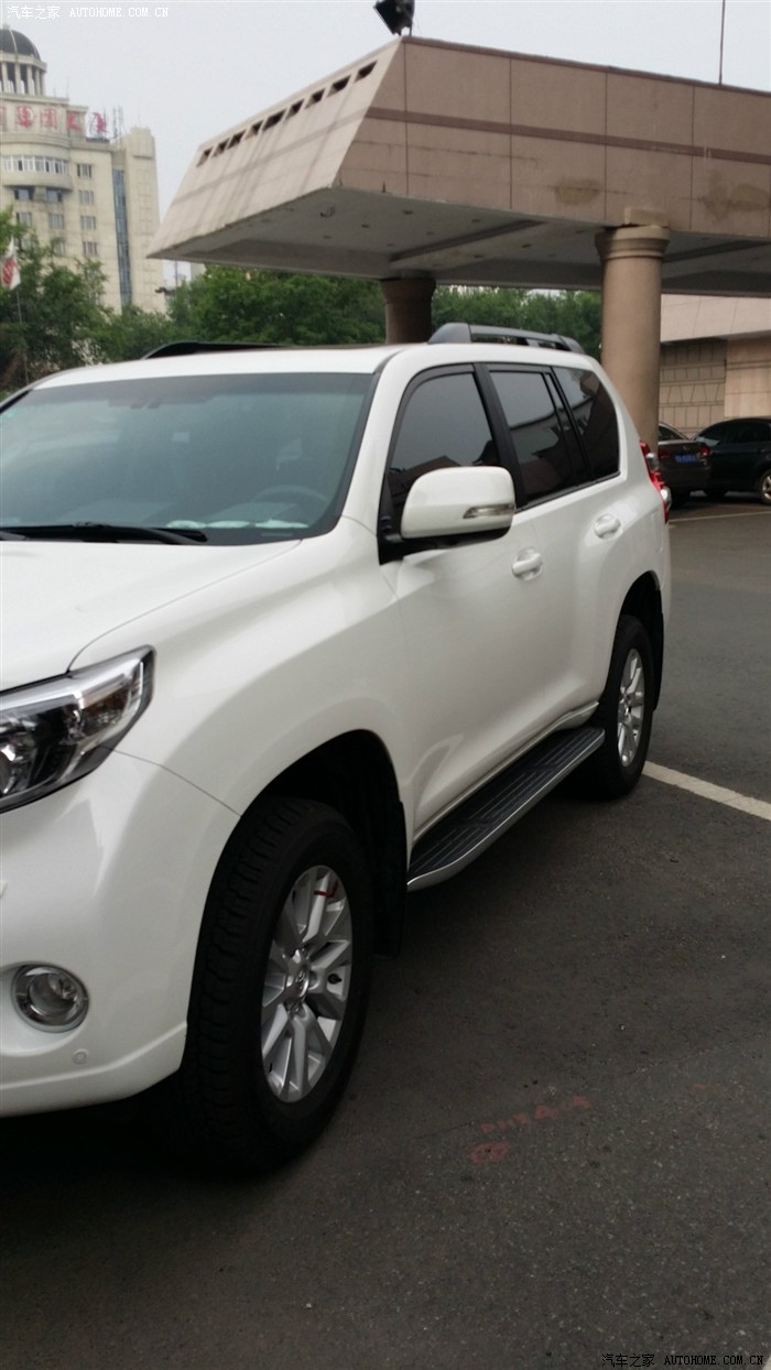

上图是停车场,你们要说地面不平,我也没啥可说的。反正倒过来停也一个逼样。
结论:前左高2厘米,后左高1厘米。。。。跟前几天情况不一样了,现在前左偏的厉害了。后左是行驶1小时后的结果,早晨车库量还高2厘米
