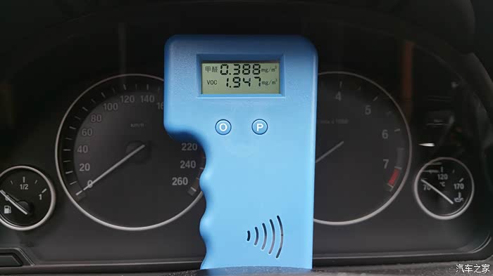

这是3月22日我在更换活性炭空调前进入车内关窗5分钟后测量出的车内甲醛和VOC数值,(国家安全标准室内甲醛0.1,VOC0.6)超标3倍多,车在室外已经停了7个小时,昨天魔都的室外气温是13度,阴天(不是33度大晴天太阳暴晒,数值不敢想象了),内饰用的是什么低劣的材料啊,不暴晒就散发那么毒气味!这还是我在车里放了10包纳米矿晶包,20包炭包,四瓶3M甲醛吸附净化剂,一个3M汽车专用空气净化器开启状态下九个月的数值

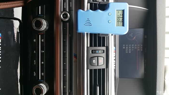

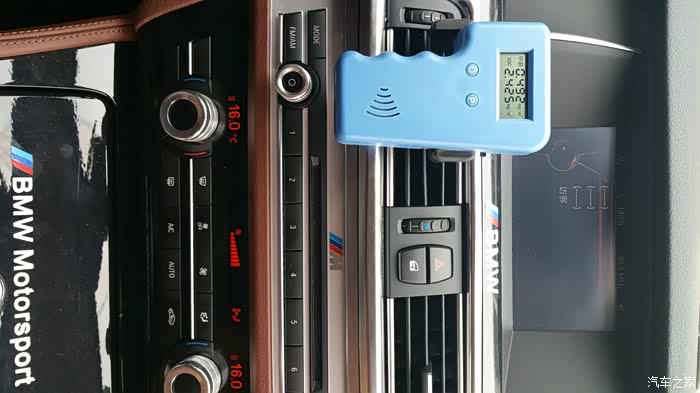

这是我在启动车后10分钟,打开外循环风力最大后,在出风口测出的数据,令人震惊了,甲醛0.492,VOC2.425,超标5倍!!!这风就是从发动机旁的进风口吹进来的,伴随着一股臭味。如果继续吹下去,我估计测量仪器要爆表了,我跟关在毒气室里面执行死刑没差别了。
不能开了,再开下去人就要死了,马上关掉,出发去清洗空调管道更换活性炭空调和空气滤芯,一路开窗开车,斜对开,天窗打开,数值马上下降到甲醛0.379,VOC1.906,还是超标3倍,毒气没那么快散去

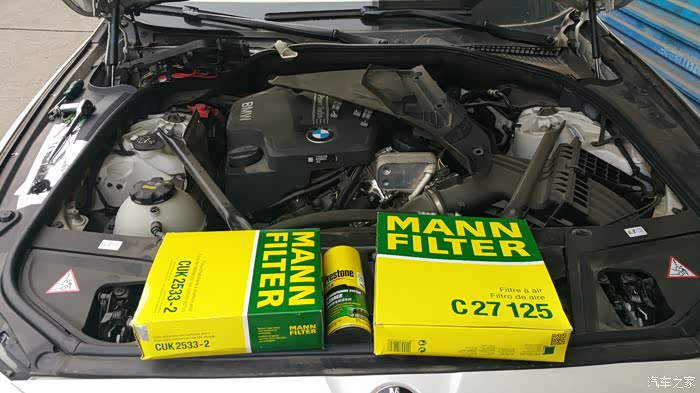

打开引擎盖,卸掉螺丝,终于发现了外循环进风口,这就是万恶的根源!!!可以很清晰的看见前方是个密闭空间,对着发动机的后侧,地下是个死角,有落叶,掉不出去,这里弥散着各种异味。个人觉得如果厂家真心想解决方案,要么进风口的开口向上,要么底下死角的地方挖个口子,让废气从下面排出,个人观点,经供参考

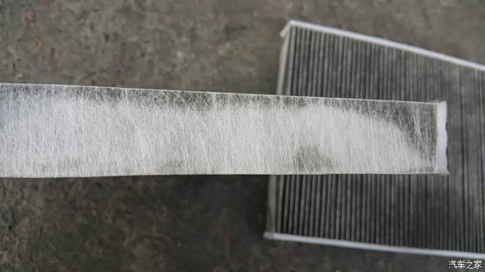

这就是从副驾驶位置下面拆下来的普通不带活性炭的空调过滤器,灰色的不是活性炭哦!是灰尘!!!手一摸就可以擦掉,全新的就是白色的,没有一点灰色!!!华晨宝马真的是省钱省到家了。
换上全新的某牌带活性炭的空调过滤器,清洗空调管道和进风口,鼓风机,用锡箔纸胶带在图片最左侧有车辆识别号钢印的大开口封上,之前的车主就是这样做的,说那个大开口也是设计缺陷,大口的会加剧废气导入进风口,小口的会好些,这也是有些车主反映异味少或者没有异味的原因之一吧,因人而异,因车而异,反正一起堵上,杜绝一切隐患!!!

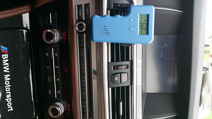

见证奇迹的时刻到了,今天早上上班出发,开AUTO外循环,关闭所有窗户,异味没有了,特别对着窗口闻了足足5分钟,风力越开越大,异味也没有再出来,有可能和空调清洗剂的掩盖了有关,甲醛数值骤降到0.243,VOC指数1.282,虽然仍旧超标2倍,但是真的比之前的好太多了。看来更换活性炭空调滤芯真的能,不能说杜绝,因为甲醛仍旧超标。

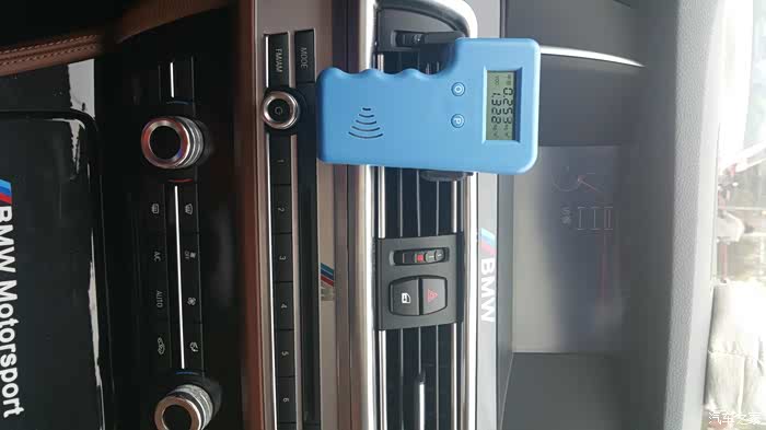

这是过了几分钟我关掉内循环,关闭窗户又测的数值,甲醛数值0.253,VOC数值1.323,还是略微上升,说明还是有不明污染气体从外面进来。实验只能说明更换活性炭空调滤对除异味是有点效果,但不能过滤掉有毒气体!如果持续外循环,随着时间的延长,甲醛和VOC数值会持续上升。这可是魔都10度左右阴天的天气条件下测得的数值啊,我真的不敢想象到了30度40度的大热天,太阳暴晒后的数值。(等到了那个时候我会再进行测试)
