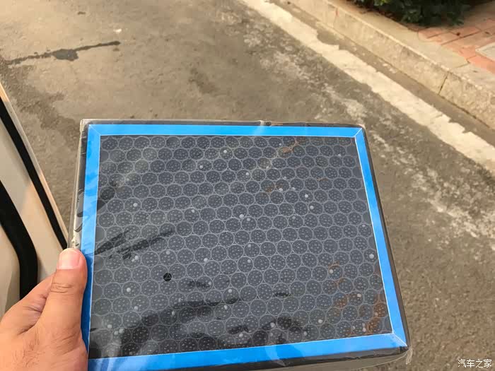

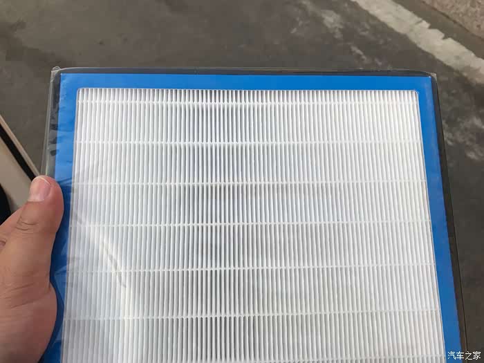

像这个空调滤芯,就是我自己在某宝上面买的,带PM2.5过滤的,价格不算太贵,好像是50块钱左右。

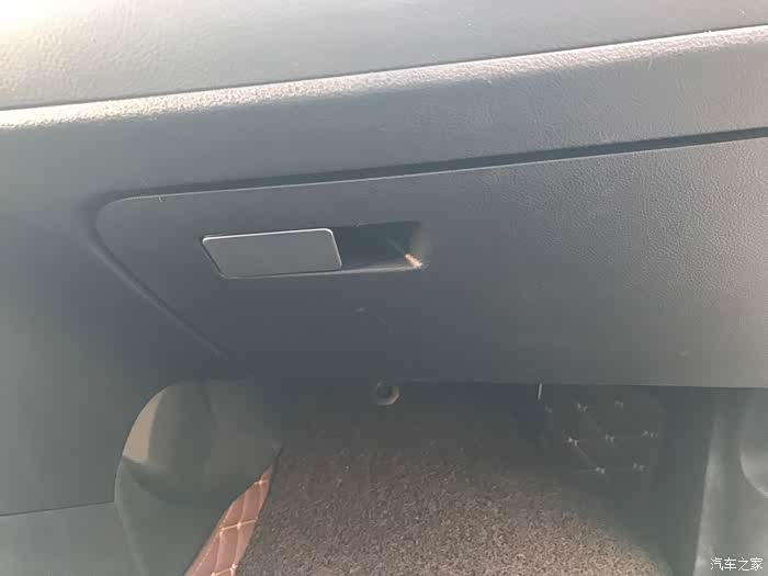

众泰T600的空调滤芯在手套箱里面,更换空调滤芯需要将手套箱拆下来。

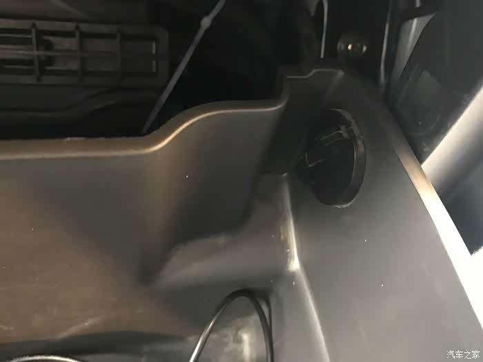

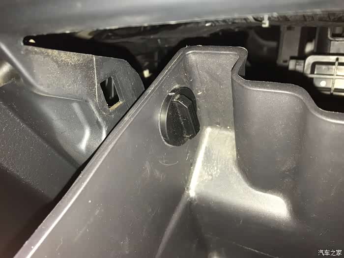

打开手套箱以后,可以看到在里面左右两边各有一个固定的卡扣,第一步需要将两个卡扣拆下来。
逆时针转动卡扣,就可以将它拆卸下来了。

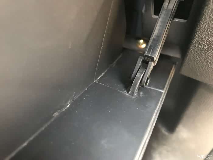

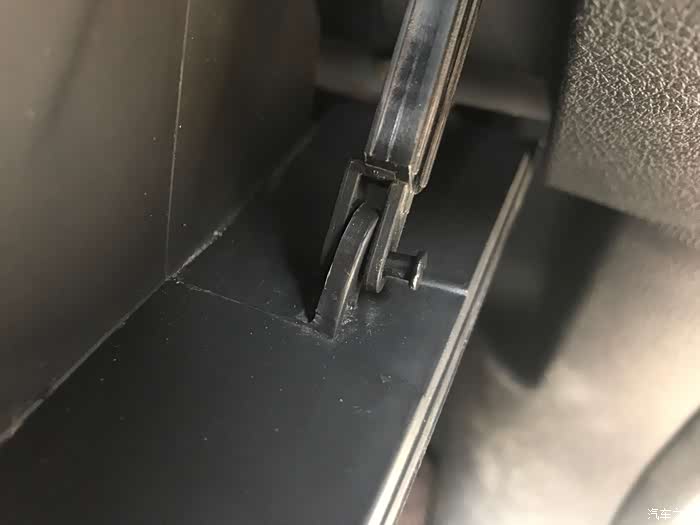

里面的卡扣拆开后,接下来我们还要将外面右侧的固定拉杆拆下来。
从内侧用力顶一下这个塑料栓子,这样就可以将拉杆链接部分拆开了。同时用力向外拉一下手套箱,就可以把手套箱整体拆下来了。

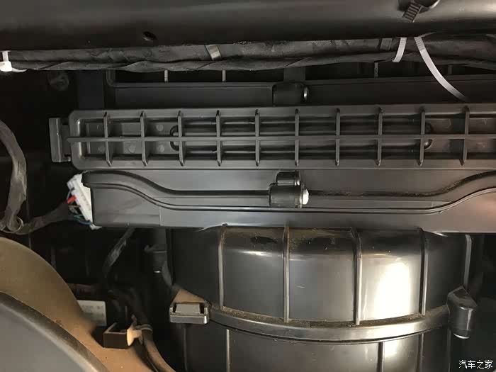

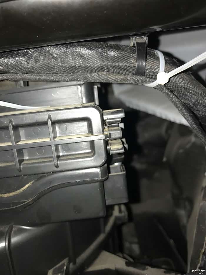

拆开手套箱以后,我们就可以看到空调的鼓风机和放置空调滤芯的地方了。
空调滤芯盖板这里有一个卡子,用手捏住以后向外轻轻一拉,就可以将盖板拆下来了。
面板拆下来以后,我们就可以将里面旧的滤芯拆下来了。
到这里拆旧滤芯的工作就已经结束了哦。

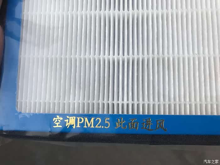

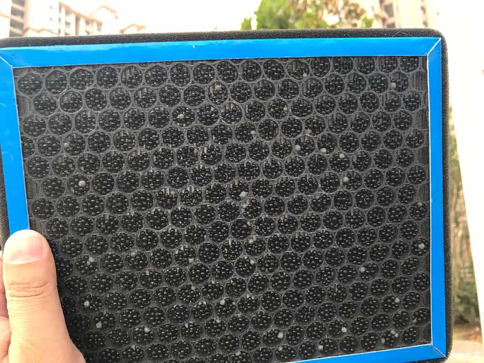

我换的是带PM2.5过滤的滤芯,跟普通的滤芯有些不同,这个产品分正反面。
一面是带有过滤颗粒的,一面是滤风的。
这面就是滤风的
滤风的这面要求放在进风口这面

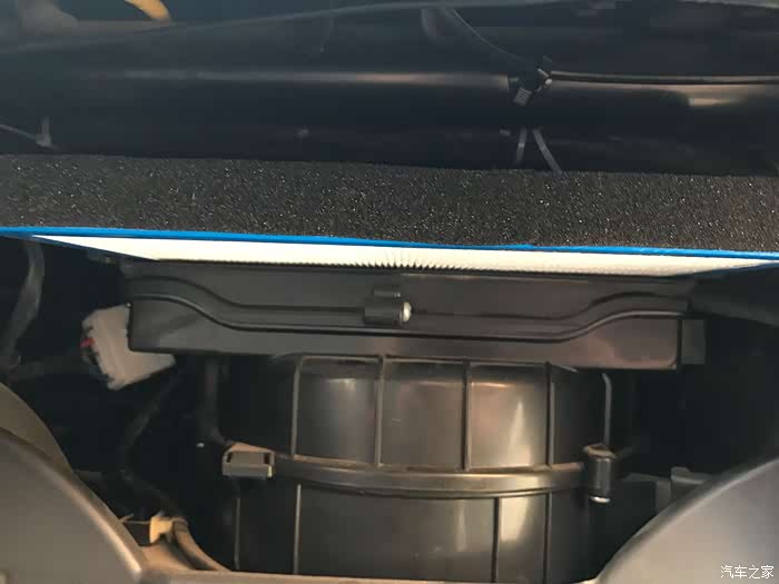

满满的都是过滤颗粒
整体上看过滤颗粒不是很满
安装的时候将滤风面朝下,这样可以保证出风效果
滤芯装完以后需要将面板装回去,安装的时候要先装左侧,这个一定要注意
