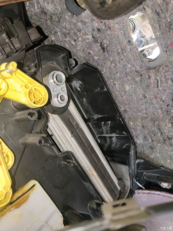

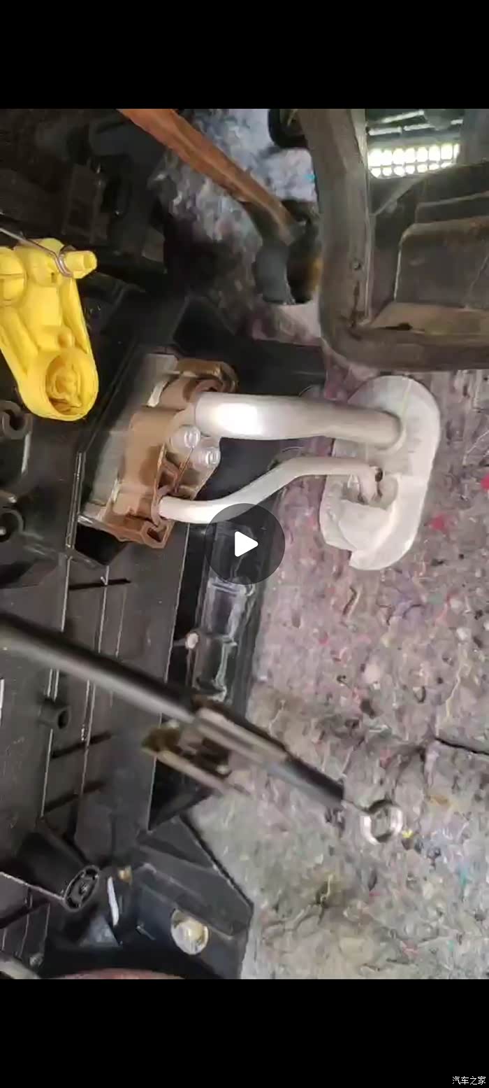

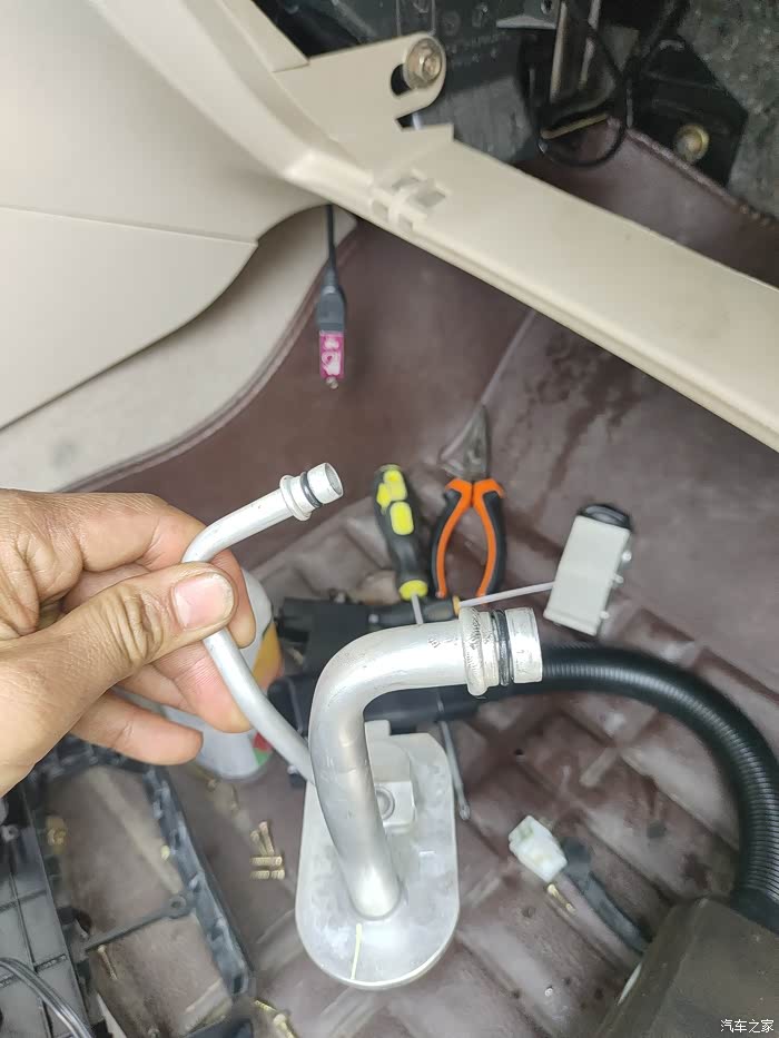

空调蒸发箱的粗管什么拆下来?
外面的固定支架取下来了细管用力点拉变形点可以出来了, 粗管拉不出来

把空调管的固定螺丝拆掉之后就可以把粗管拿出来。假如铝管生锈比较紧,需要反复的摇晃,然后往外拉才能拉出来。没有特别好的办法。因为金属部件时间久了多多少少都会有一点生锈。生锈之后就贴合的比较紧,所以难拔出来。

你这种情况的话,它上面有两颗螺丝,把螺丝拆掉之后直接用力往外拔就可以了,拔的同时左右晃动一下,这个管子同步往外拔就可以拿出来了。它和小的这一颗安装是一样的方法

还得是用尖嘴钳翘出来
