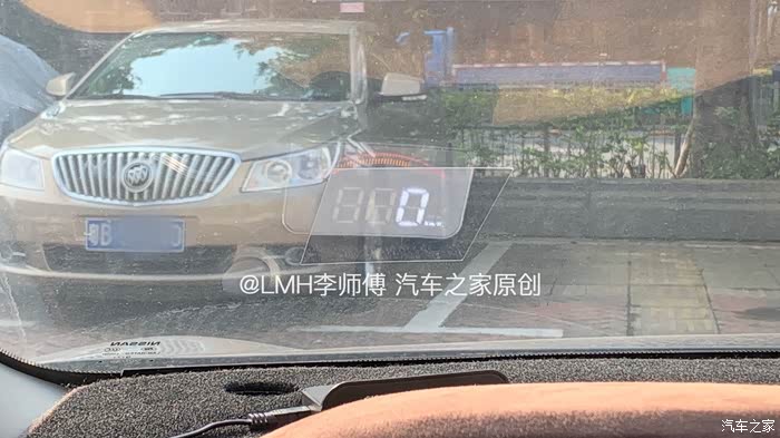

先放一张安装好的效果。

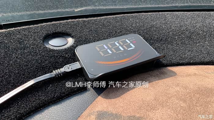

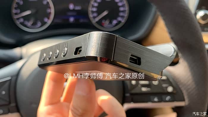

hud主机,底部有几个功能按键,厚度控制在两厘米以内,因此放在仪表台上不会很显眼。
我买的这款有两个方向的线束插口,我觉得这个设计比较实用,走线从侧边走在视觉上会比从底部走要清爽。

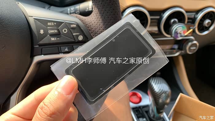

附带一张贴膜,贴上去能降低数据显示的重影,也不会过于干扰前风挡的通透程度。

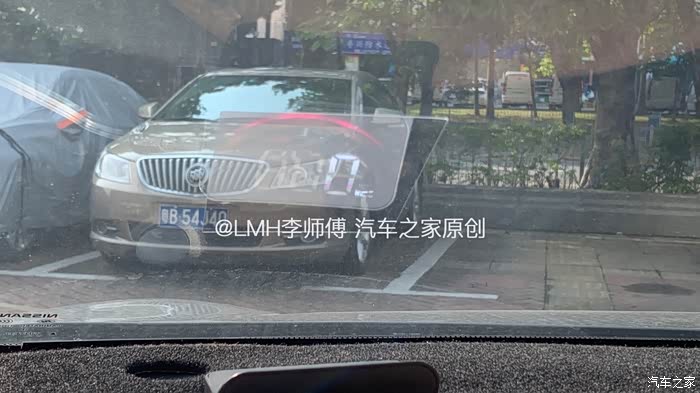

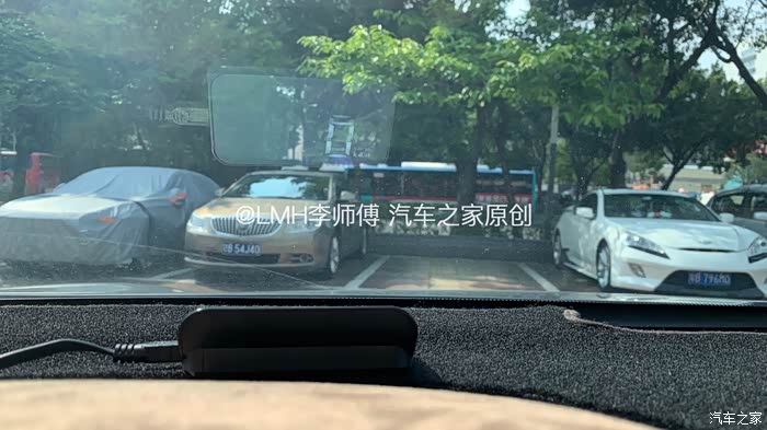

一开始,我打算把hud主机放在仪表正中央,和视线的延伸线重合,但发现因为风挡角度问题,数字显示的有点歪,而且反光会影响一些视野。
默认显示内容包括转速(上方的红色条)、时速。
切换模式可以显示水温
也可以显示电压

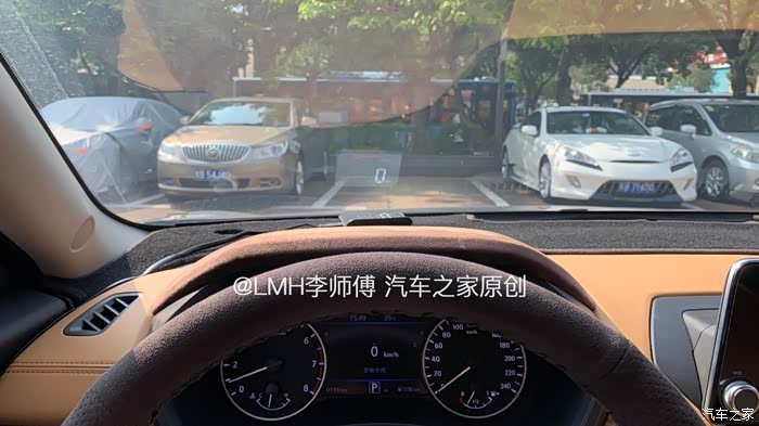

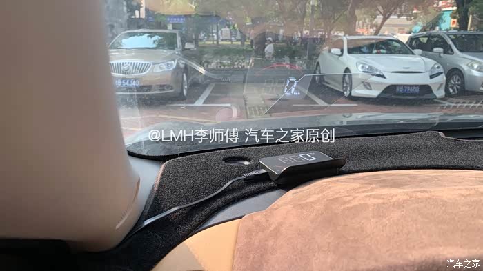

后来确定将hud主机放置在左侧位置,刚好角度可以让数字显示的比较正。

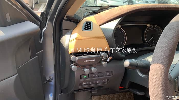

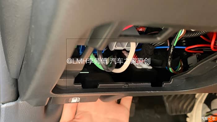

沿着A柱、左车门框走线,把线隐藏在胶条内部,多余的线可以绑好藏在保险盒下方。
整体不走明线,但在仪表台上还是没办法全部隐藏。
obd插口直接插。需要注意的是,由于obd可以供电,所以如果长期不开车,需要将hud插头拔了,以免亏电。

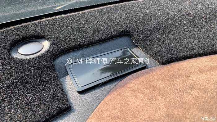

主机摆放位置,我有半包围遮光垫,所以我还将遮光垫裁剪出一个豁口来固定hud主机,这样主机不会左右滑。
如图

贴反射膜,数字没有重影。

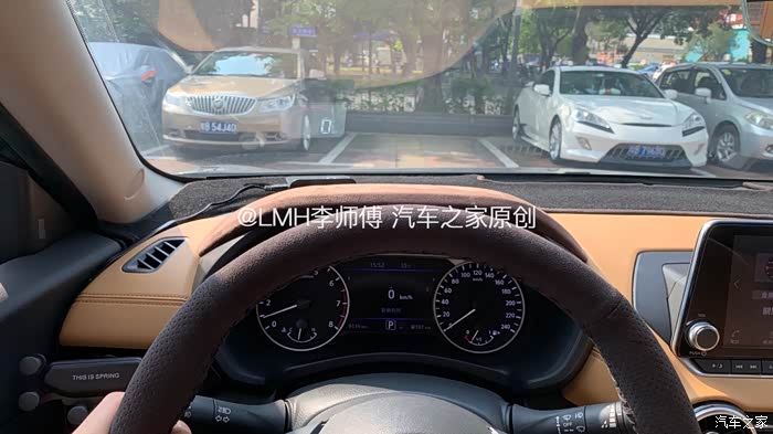

安装完毕的效果。
着车自动显示时速
