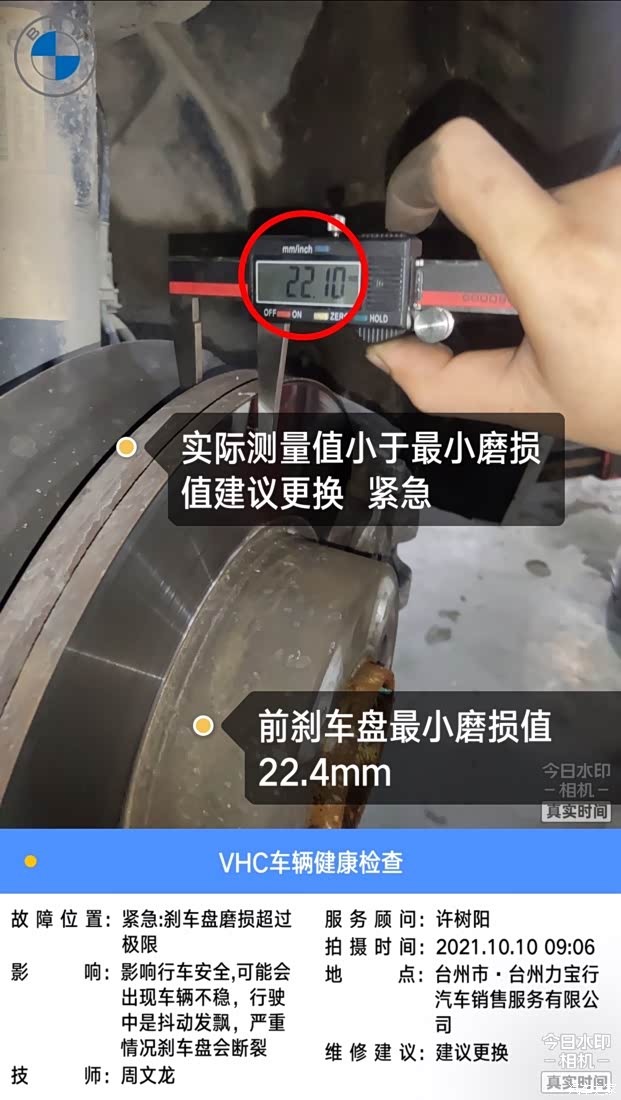

盘上面的22.4是允许的最小厚度,确实达到更换标准了。不过个人觉得厂家那个标准比较保守,考虑到各种激烈驾驶情况下刹车片不会断裂,一般日常驾驶低于标准问题也不大,你就估摸着用两套刹车片换一次刹车盘吧!
举个例子,宝马刹车油系统设定是2年更换一次,这个标准即便是你住在海边也不至于含水量超标,而我住的这边湿度不大,用刹车油检测笔测过几次,6年了含水量为零,所以不是说厂家的标准就是圣旨,你要根据你的实际情况来考虑。
刹车片一般情况下两年 到五年之间,要看您个人使用的情况,最好是保养的时候让师傅给你检查一下盘片厚度就 知道了,厚度不行了直接店里更换,不建议更换与原车相差太大的盘或者片,前后没必要一起换,一般前面换的频率高一些。
刹车盘更换:一般来说,前刹车盘6-8万公里左右更换一次,后刹车盘10万公里左右就需要更换了。当发现刹车盘两侧的沟痕深度加起来超过2毫米,或者用手触摸刹车盘边缘,如果感觉边缘锋利,表面有明显较深的沟痕时,就需要及时更换。要养成定期检查、及时维护的习惯。
