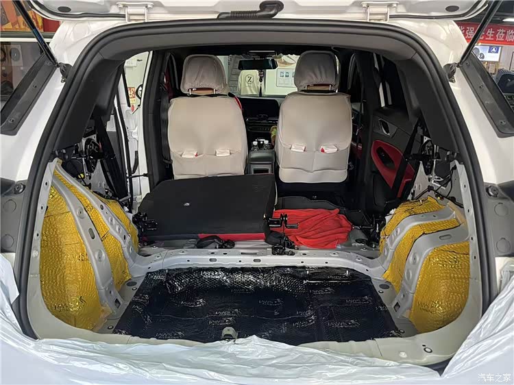

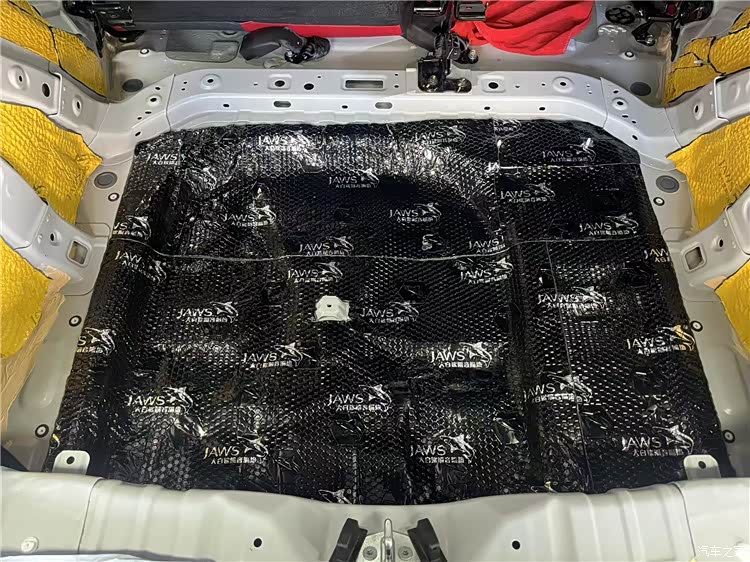

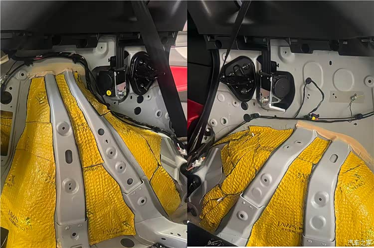

后备箱和后轮毂处是空腔共鸣的主要产生部位,这种类型的噪声在颠簸的路面上行驶时尤为明显,但原车的后备箱和后轮毂却仅在重点部位有几块止震板,这很难起到理想的隔音效果。技师使用金鲨JS300对后轮毂做止振处理,后备箱的其它部位则使用黑银减震胶做止振处理,从根源上解决了空腔共鸣的产生。
原车后轮毂
使用金鲨JS300对后轮毂做止振处理
原车后备箱
使用黑银减震胶对后备箱做止振处理
止振材料贴合紧密

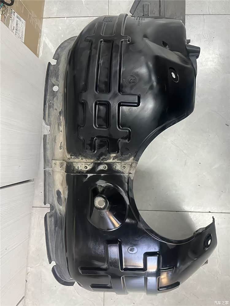

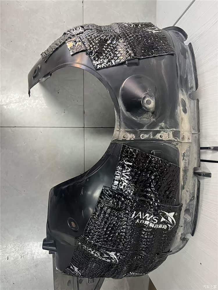

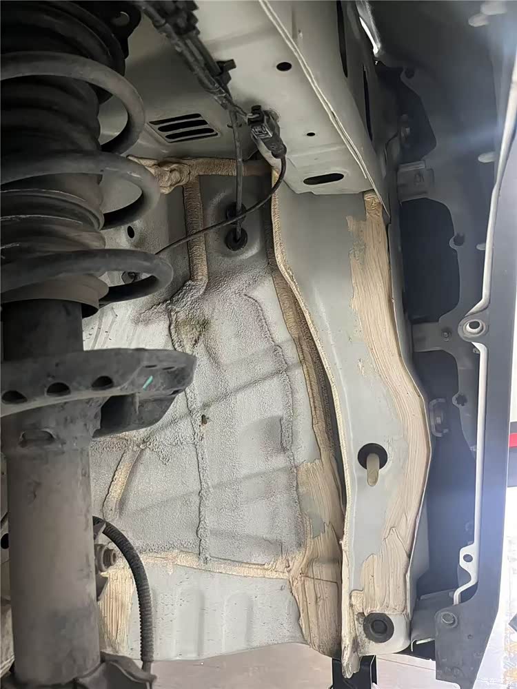

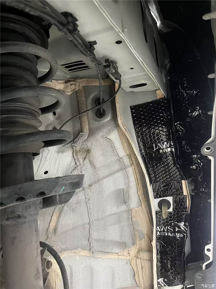

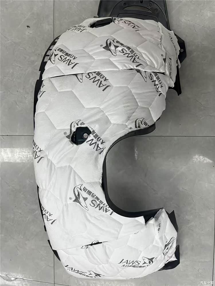

轮胎与地面摩擦会产生路噪和胎噪,此类噪声主要通过前叶子板传入到车厢内部。技师先使用黑银减震胶对前叶子板做止振处理,减少该部位钣金振动的产生;再使用隔音垫对前叶子板做隔音处理,增强该部位的密封性。而拆卸下来的前叶子板内衬,技师则使用黑银减震胶和银鲨棉,对其做了止振和吸音处理,层层施工,有效阻隔了路噪和胎噪的传入。
原车前叶子板未做有效隔音处理
使用黑银减震胶对前叶子板做止振处理
使用隔音垫对前叶子板做隔音处理
原车前叶子板内衬
使用黑银减震胶对前叶子板内衬做止振处理
使用银鲨棉对前叶子板内衬做吸音处理
