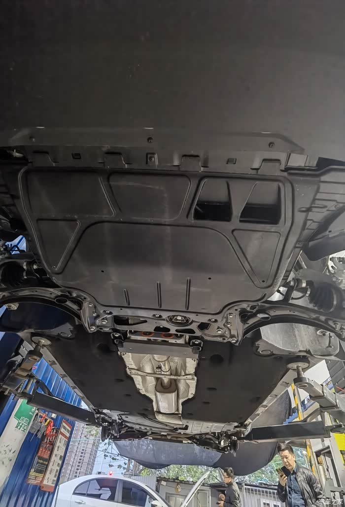

底盘平整,隔音棉包裹

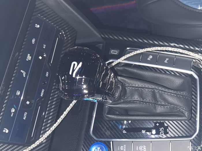

R标大水晶档把

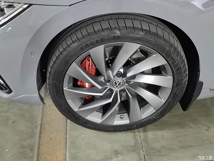

19寸旋风轮毂AP9040卡钳

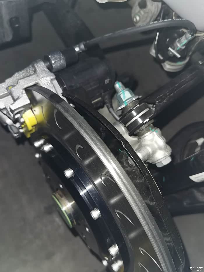

后轮刹车系统升级

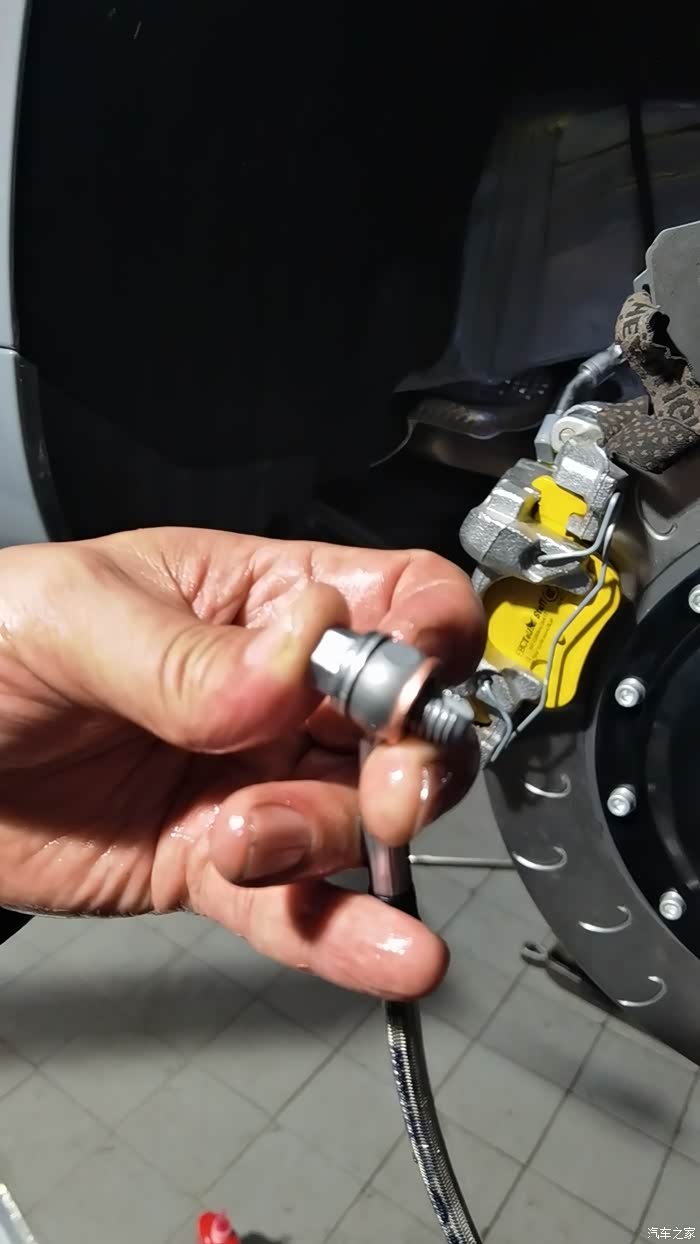

刹车油管和卡钳螺丝很奇葩,最后配了个保时捷原配的粗牙螺丝装上的钢喉

刹车不太友好,没什么脚感可言,正常踩降速慢,踩狠了制动距离也很长,无论是试乘还是试驾体感和用感都是一致的,我分析了一下原因,我很不理解一辆整备质量2.1吨的车为什么刹车系统在占到70%刹车功能的前盘匹配了312mm的刹车盘,还不考虑热衰减出现的情况都感觉踩不住,对于我这个曾经高速因为踩不住刹车追过尾的选手来说夏天跑高速车多的情况还不得心慌慌,果断提车后第一件事儿就是考虑升级刹车系统,前刹:英国AP9040+刹森355mm通风盘+魔铁ST600+英国GD钢喉;:后刹美丰磐石高碳355加大盘+EBC黄皮+英国GD钢喉,Brembo dot5.1刹车油,换完效果杠杠的,前段有、中段稳、后段沉。

最坑爹的莫过于大傻瓜档把,太丑了,提车回来回来第一件事儿就是自己动手拆开挡排面板换个档把,这款水晶档把漂亮而且手感很不错,美中不足的就是是个充电款。

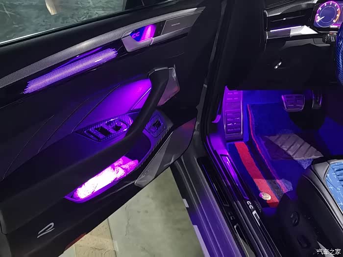

原车的氛围灯感觉缺乏统一性,门内拉手灯、脚窝灯都是白色的,很影响整体氛围,果断换掉,这个比较好换,网上有专用款直接用转接线转个电源换个灯就好了,但是得拆4个门,标准工时费50一个门,加上加装300块钱吧。
