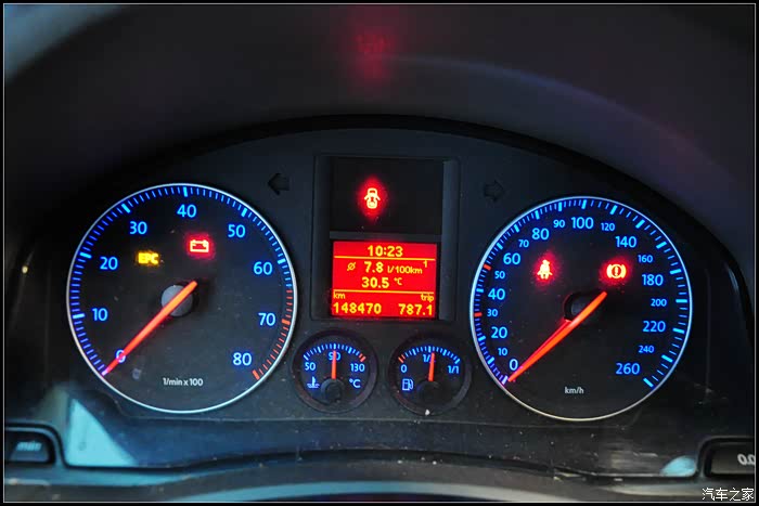

行程:148470公里

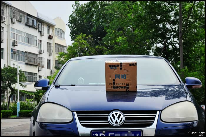

       这次真要好好感谢家家众测提供了这么一个宝贵的机会了。06年的一代速腾1.8T,行驶近十五万公里,车况良好,唯有大灯外壳老化严重,晚上基本上灯光近似于无,已经晚上很少开出门了。十一年的车了,按说早改换车了,但因最近经济拮据,三两万卖二手又实在可惜,于是决定再开几年。甚至为此设计最经济的修理方案----更换大灯透明壳,并花了一百块左右购买了一套,但因为时间和懒惰问题一直没有付诸行动。岂料抱着中奖心态的阿帕氙气灯评测名额就这么神奇的降临到我的头上-----阿弥陀佛,感谢汽车之家,感谢家家众测,感谢CCT.....

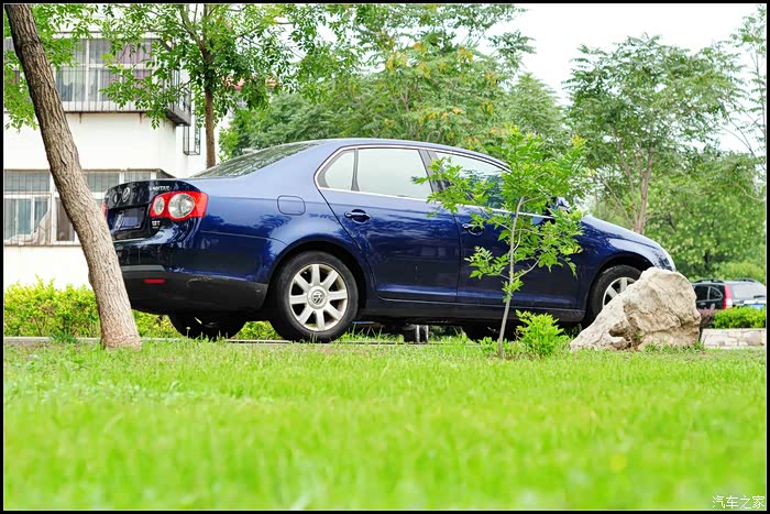

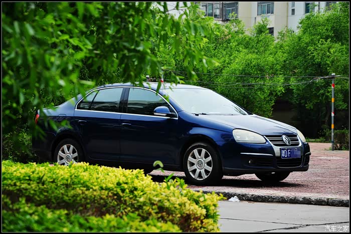

06年速腾。。幻影蓝。。。
外观从来都是很主观的事情,也是随着时间而改变。这就是潮流吧。。
至少当年是很好看的。
全LED尾灯,至今没有一个灯珠出现问题,点个赞
速腾英文名称,射手座?
1.8T,曾经用在宝来上面。多点电喷现在看有点过时,但是当时还是很风光的。动力至今还不错,自然那种涡轮十年或者十万公里就报废的说法是站不住脚的。
看见1.8T下面的【汽车之家】了吗?是曾经之家的钥匙挂饰改的。。。
远看还挺不错的,除了被小巴倒车把左后门撞憋过喷漆和右后视镜被大货挂掉更换过以外,包括前后保险杠在内的所有东西都是原厂原漆。哦,还忘记了,左边的两块玻璃也不是原装的了,后门玻璃杯小巴碰了挤碎了,前面前几天不知道被谁手欠给我敲碎了。。唉。伤心。。

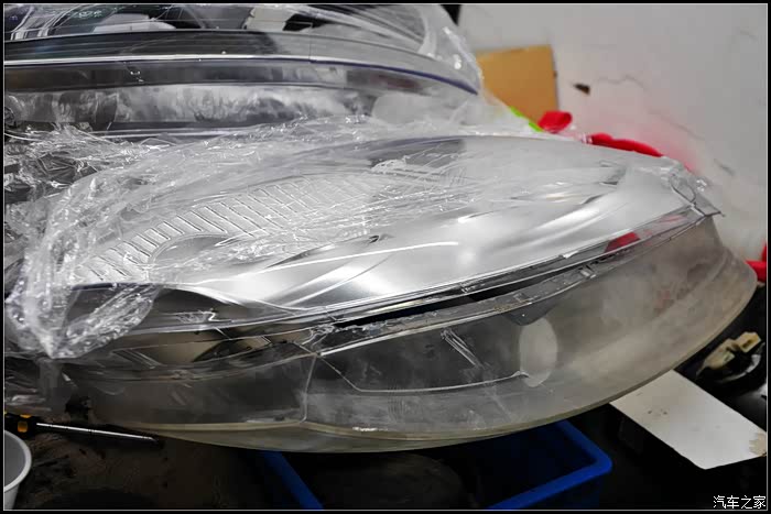

哎哎,又跑题了,看看这两个严重白内障的大灯吧,原厂的。。。并且是进口海拉的。。
哎呀,阿帕货到了。。。顺丰,发货倒是很及时的。。。。
近看。。阿帕。家家众测的专用箱。
发现纸箱上两处凹陷。。不过检查后发现里面的货品都没有损伤。

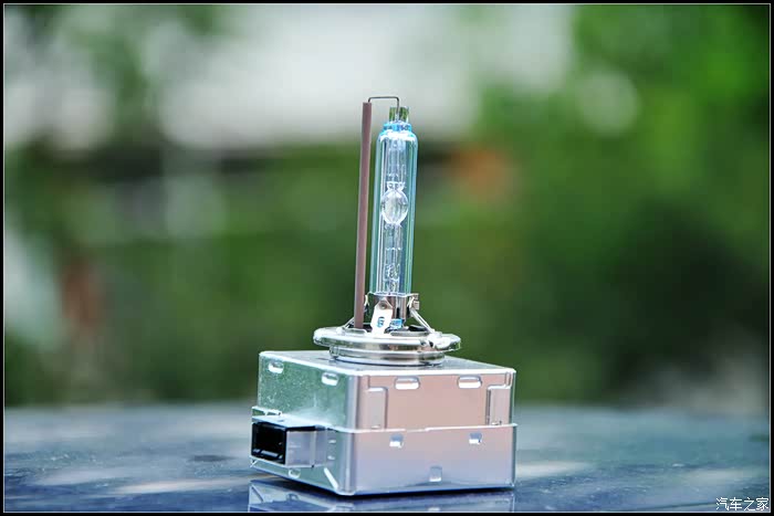

海拉D1S氙气灯泡一套,阿帕D1S远光增强版的安定器一套,相应的线组。
各个部件的近景
海拉D1S氙气灯泡1
海拉D1S氙气灯泡2
海拉D1S氙气灯泡3

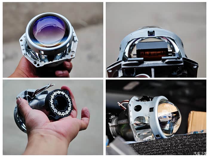

拆开透镜包装观察下透镜吧。。。
透镜的玻璃是高清透镜,看起来非常透亮。。
而双光透镜的远近变光的秘密,就是透镜和反光杯之间的遮光挡板上。
带线圈的电磁电机带动挡板的开合来选择遮挡部分光线(近光)和全开(远光)不遮挡。
通常在近光的时候,明暗边缘的那条切线就是这个挡板的形状决定的。
特定角度下玻璃呈现出一种瑰丽的紫色。
第二图的电磁电机是决定双光透镜寿命的主要部件,通常好的透镜保终生,选用进口部件、

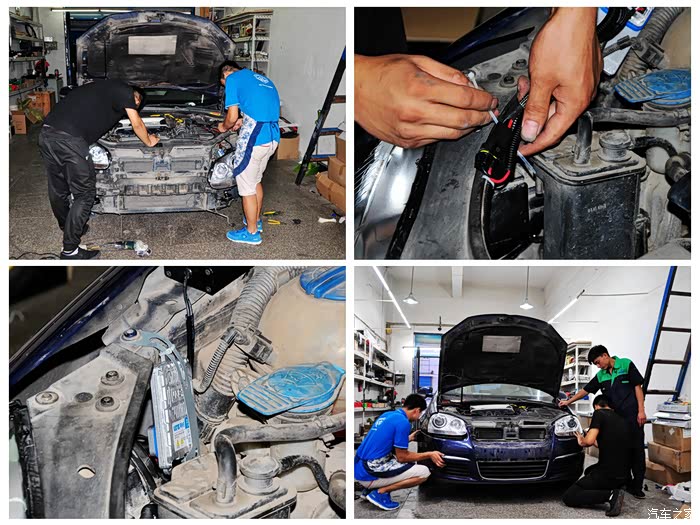

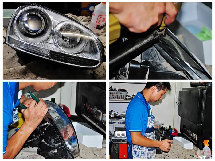

然后就是各种拆,拆前杠。。。裸了。。。我发誓,这是前杠的处女拆。。。。。

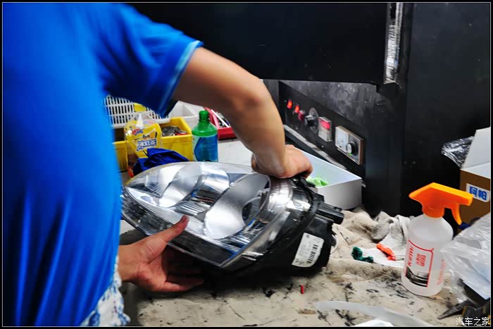

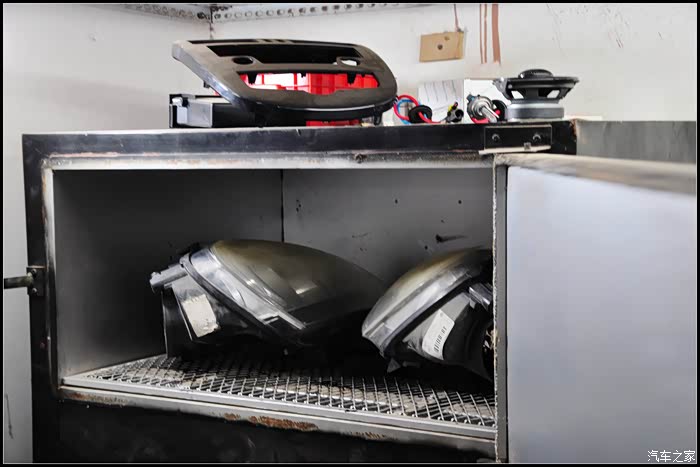

拆下的大灯首先要取下各个原车灯泡,并把固定灯壳和透明罩的订钉撬出来,否则进烤箱容易造成局部过热和不容易拆卸。
准备进烤箱了
速腾的大灯是冷胶的,通常进烤箱加温后也不容易拆,因为冷胶的加温前后没什么大的变化,但通常灯壳会软化部分。也稍稍利于开灯壳的工作。
加温,这要是猪排的话,恩,一会儿就可以吃上香香的烤肉了。。。。额,吃货帝国的思想总会时不时的出偏差。(*^__^*) 嘻嘻……
出炉。。。没有猪排,只有大灯
没想到,开壳还算顺利,透明壳和胶没有现象中的那么困难,耗时不多的分离了。。
只不过胶完整的留在了黑色的后壳上了。。。。
果然,冷胶不是那么好对付的。。留在后壳上的冷胶果然不是那么容易清理的。
试了下,清理下来的冷胶非常有韧性,堪比弹弓的胶片弹性。
两个灯清理了多久,已经记不清了。。。

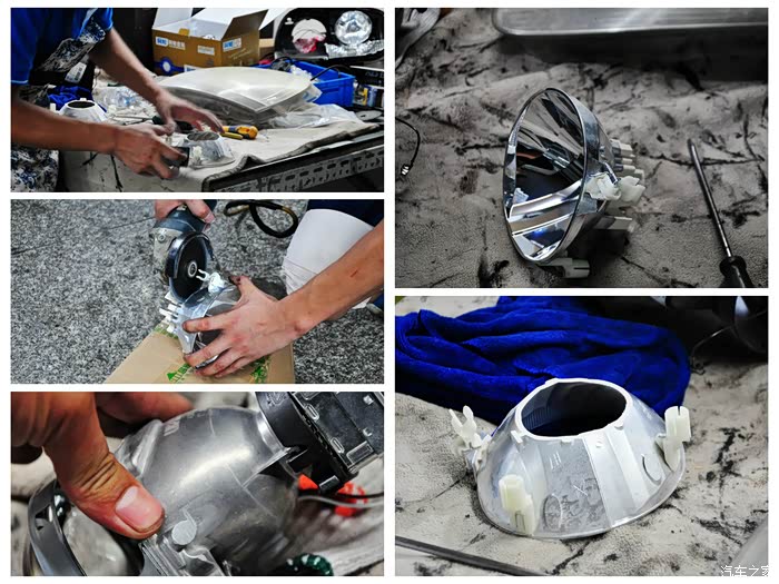

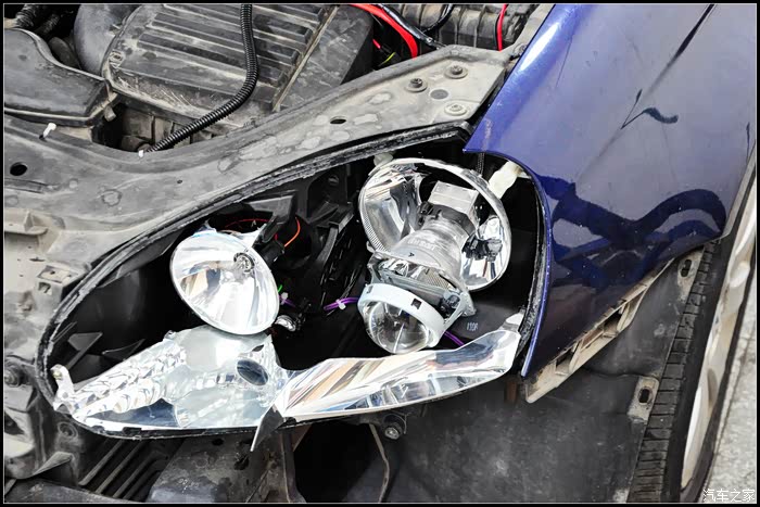

大灯碗怎么变成这样了?好悲催的样子
因为的我的大灯是电调高低的,所以发过来的支架没法使用,只能在原装灯碗上做手术。。。
砂轮角磨机切了灯碗的底部,得能把透镜穿过。
切掉透镜两个突起,防止和灯碗干涉。。
灯碗和透镜交接部位粗砂纸打毛,以便待会儿粘接。
各种切,各种心疼。。

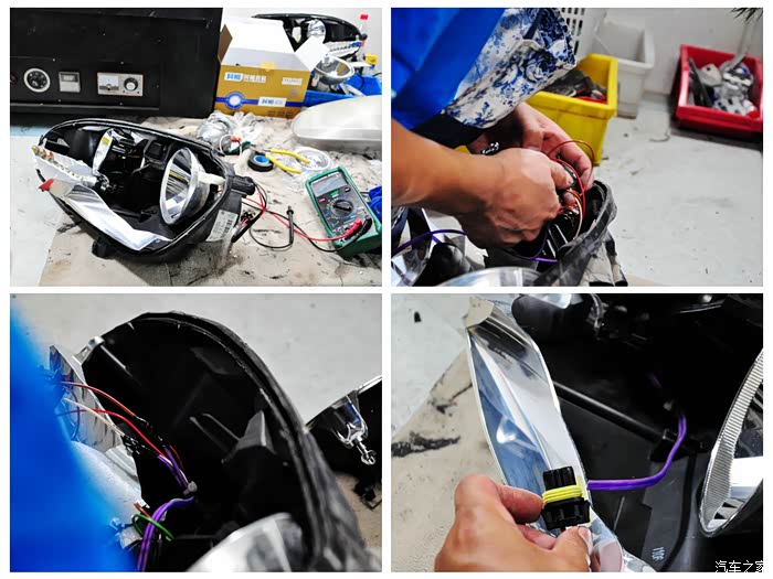

然后就是在灯壳上预接上各种控制线。
因为氙气大灯的主要供电是从电瓶上过来的,原车的供电线路只起信号作用。
清理完残胶和接完线路的后灯壳。

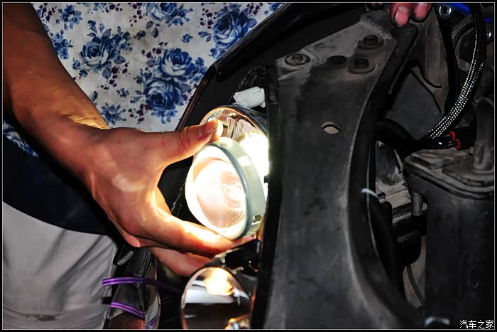

下一部就是把灯壳装车,根据光型位置,固定透镜了。
没有其他作业中见到的长螺丝。而是用了一种塑钢粘土直接在和灯碗固定。
神器现身。。。金属塑钢棒,黑白两种捏匀了就会形成非常强的粘合力,并很快干透,干了的强度堪比钢铁。可以修补气缸,水箱,油箱等等。。好强悍。
透镜位置校正并固定中。。
上车位置校正,这个是大灯改装中非常重要的一环。关系到装车后灯光是否水平,切线是否完美的重要环节。。
时间很短就能粘住。。。这是没有灯壳的样子。。。

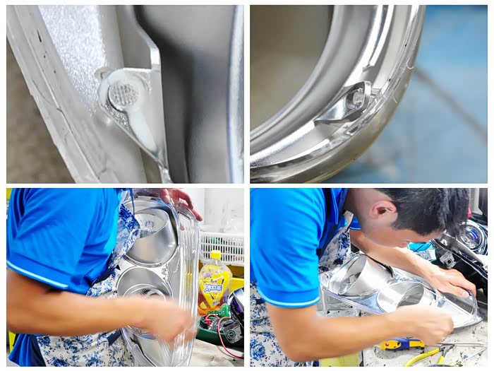

首先要把透明壳中的装饰罩取出来,装到新的透明壳中。是接触点热熔结合的,费了不少功夫。

这样,一套氙气大灯头灯就完成了,当然后续还有很多接线工作。
车上安装各种线材,并用扎带扎紧,走线规整,表现不错。
但是安定器没有像有些作业里面固定在灯壳上,二十选择固定了机舱里,据工人说是为了便于维修。。
然后就是装上前杠。。。。一辆有眼珠的速腾新鲜出炉。

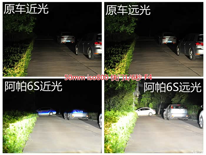

其实过程不重要,改完灯最主要的还是要看实际效果。。。过程再完美,如果没有最好的效果,相当于做了无用功。

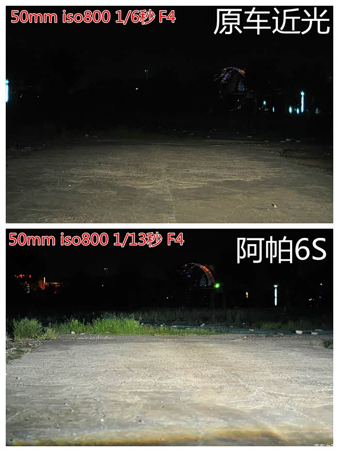

没有先进的仪器,只能用最笨的笨办法来展现上车的效果图了。改装前是两近光,两远光,灯泡都是欧司朗夜行者。
器材是尼康D90 ,M档。镜头是50MM1.8 。使用光圈是F4.。
因为时间跨度,尽量用相同的参数来对比。大家请看对比实际图片。
相同条件下近光对比。。
天啦,我的天啦。。小月月已经不淡定了。。。
漂亮的切线,极高的亮度,天差地别有没有。。。

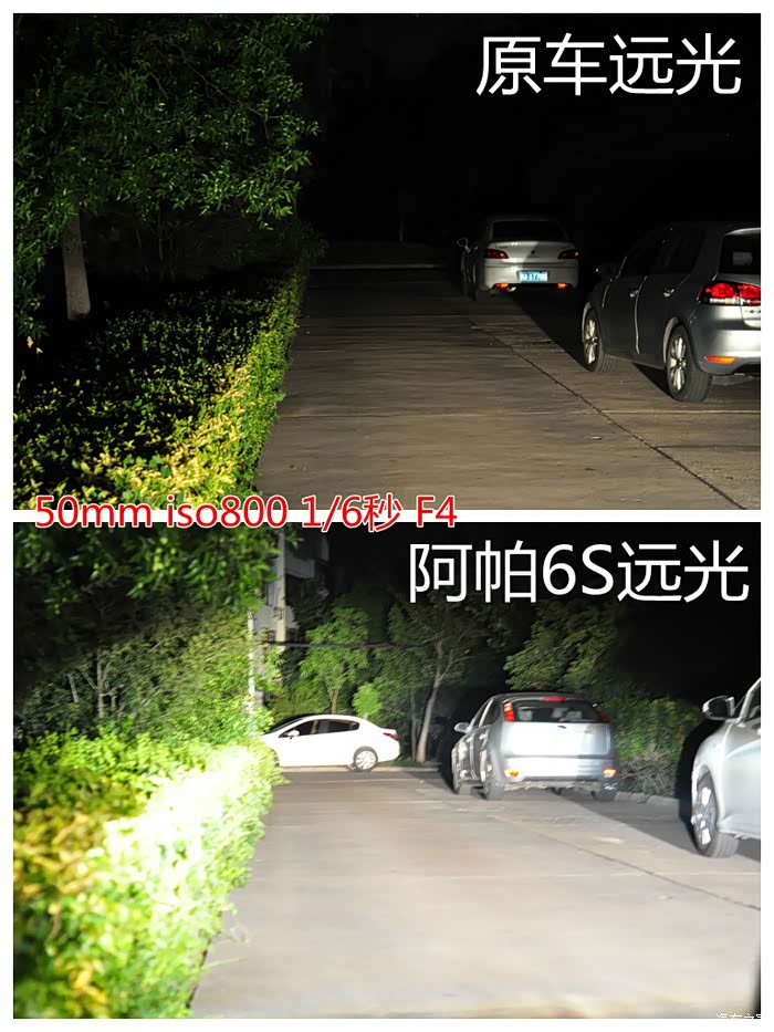

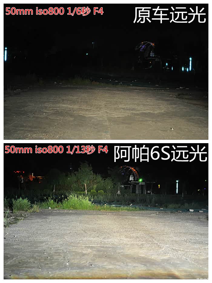

相同条件下远光对比,注意:此时【远光灯条件】下改装前亮的是两近光,两远光
改灯后亮的是两近光,四远光。(两个氙气远光,两卤素远光)
对面没敢去看,我觉得会致盲。。。。
实际上路效果
本次家门口,50MM ISO800,1/6秒快门 F4 光圈。。
原车的远近光在相机里面差别极小了,主要是大灯灯罩严重老化所致
另外,远光效果实际上是透镜和原车卤素远光的效果叠加。实际感觉逆天了。。。两近光,四远光,卤素灯泡欧司朗夜行者。
改装阿帕6S后,不仅仅亮度更大了,也更宽了,可惜没找到条宽而没有路灯的路来演示下
此为远近光分拆对比
同条件下的近光
都是两近光,但是拆别还是非常巨大的
远光原车直接捂脸。。。
远光和近光因为灯罩原因,已经没有太大差别
此时改前是两近光和两远光亮
改阿帕后是两近光和四远光亮
这亮度也没谁了,直接把相机亮糊了。。。O(∩_∩)O哈哈~
