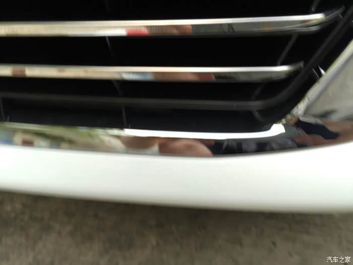

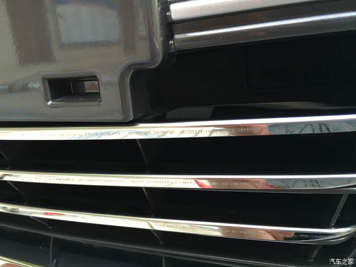

把大嘴下面黑黑的牙齿镀铬了一下

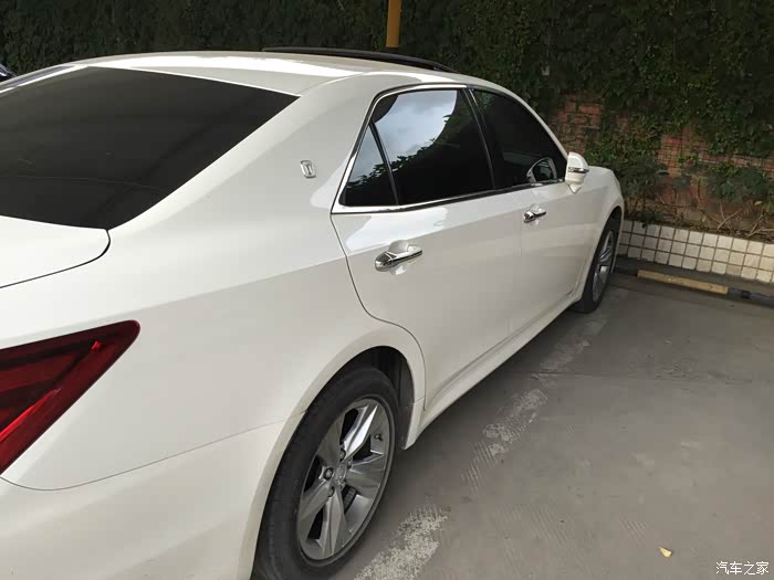

贴了个所谓经典的侧面皇冠标,发现乱来的,贴高了,安慰自己说 我贴的这个就是正确位置

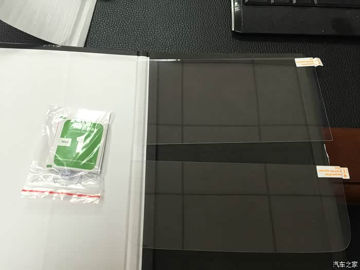

风险提示:买了两个钢化玻璃贴80多块,回来发现很不好贴,那个屏幕不是手机这种触摸的,是里面屏幕外加一层触摸板,这个要贴还是有点难度的,我贴了上面有3个气泡,忍一下打算接受了,贴下面屏幕的时候由于觉得有点歪想拉起来从来的,结果直接搞碎那个膜了,杯具.......干脆上面的也不要了 一起丢掉~~~真是浪费。

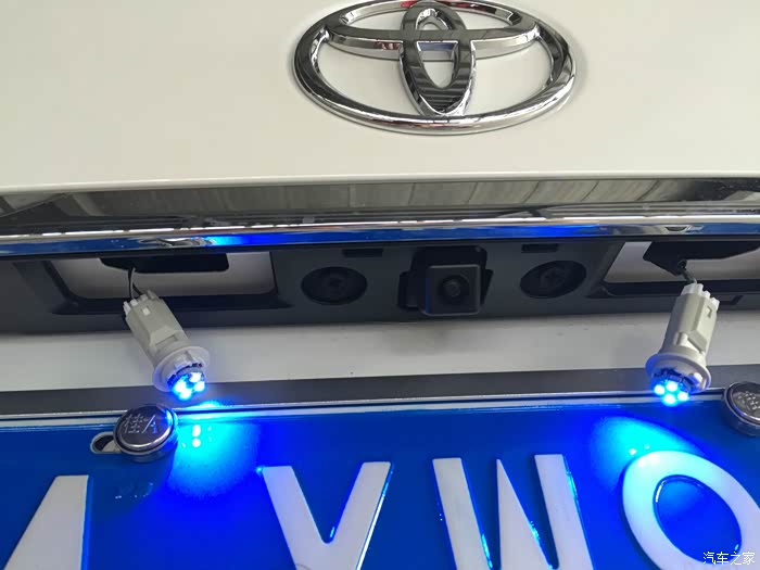

下面聊聊 改装饰灯哈哈,原车那个黄黄的阅读灯看不习惯,想着换成白色的led爽很多。于是乎动手。结果发现全车的小灯都是T10的 没有双尖,大家放心买T10接口回来换上就好。会明亮很多哈。

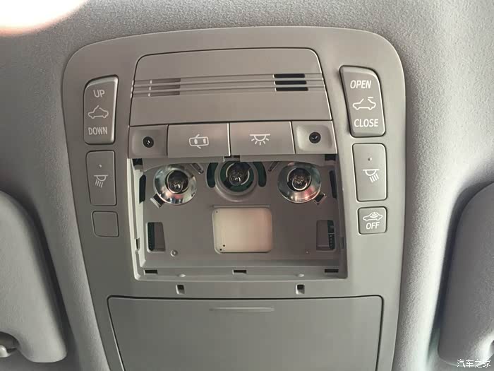

前排阅读灯3个,用小规格的一字螺丝批对准卡位轻一撬就出来了 很好换。
化妆镜灯,这个得用大点的一字螺丝批插到旁边撬,也很简单就出来了。
尾箱灯,也一样撬,很方便

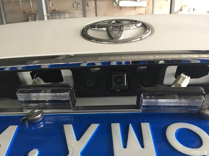

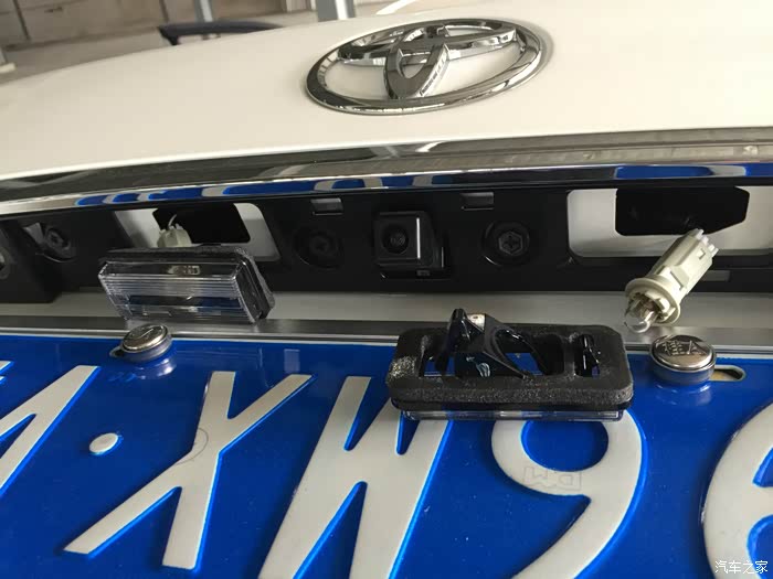

牌照灯按说明书的方法,先撬出最外面的挡板,在把灯扣出来,小心慢慢弄一下就出来了。

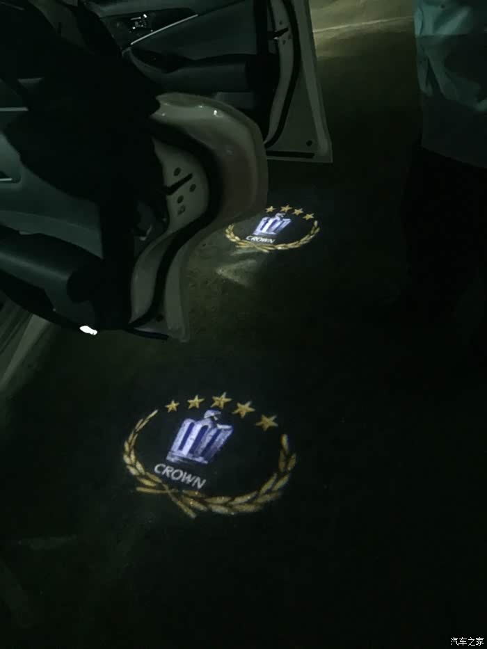

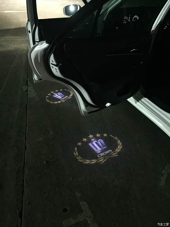

最容易换的就是这个迎宾灯,很容易就扣出来了,4个灯尺寸是一样的,接口都在左边,从右边下手扣。

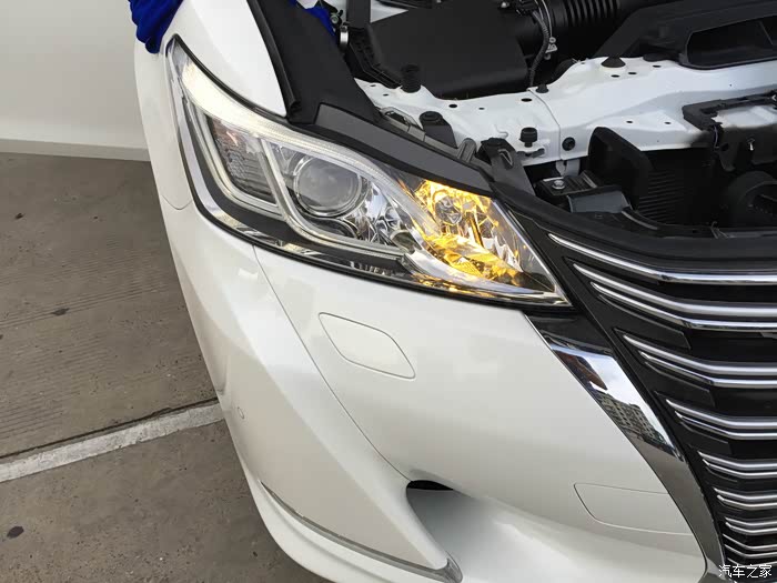

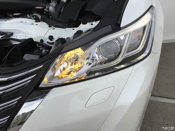

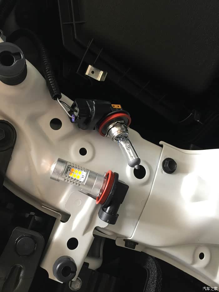

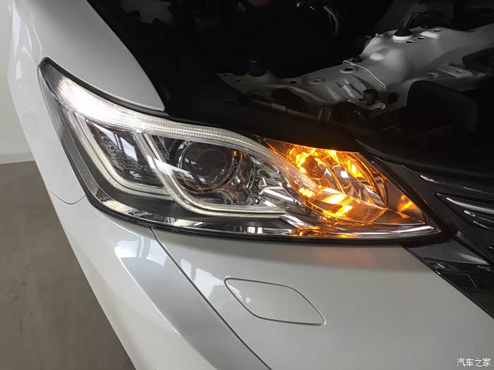

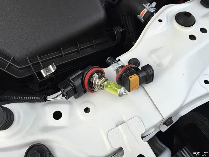

接下来聊聊换雾灯,之前看到论坛里有人说这个雾灯是H11的,我直接去JD买了雪莱特的H11 LED雾灯回来装。发现这个LED雾灯实在不行,搞得跟转向灯似的,而且还不能照亮前方。果断退货。

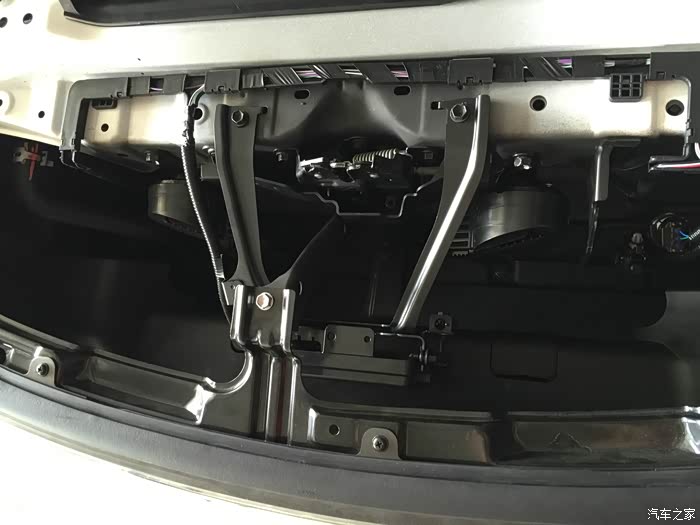

换雾灯要把前面这个塑料盖板打开,塑料卡子拿出来就打开了,很简单,拿出来后看见蜗牛喇叭和ACC雷达。话说这个蜗牛喇叭我真是很无语,在外面听是坝坝声,在车内听是滴滴声,搞得我一开始以为不是蜗牛喇叭还想换来着.......
说回换雾灯,右边的雾灯直接伸手进去扭下来就好。左边的雾灯由于车窗清洗液的加注口挡着,要先把它拆开才能换雾灯。

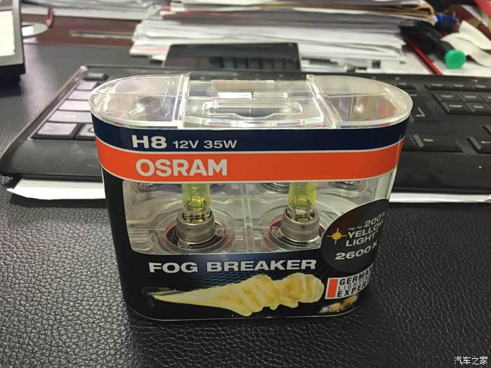

重要事情说三遍 雾灯的型号是H8 H8 H8~~不是H11,我一开始买回来H11装不上后来又换了H8的。
这个欧司朗的雾行者很黄很暴力 哈哈 效果不错。

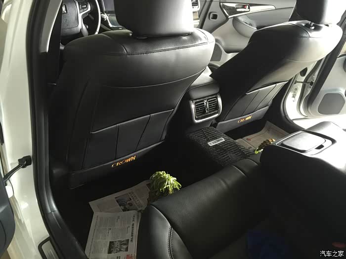

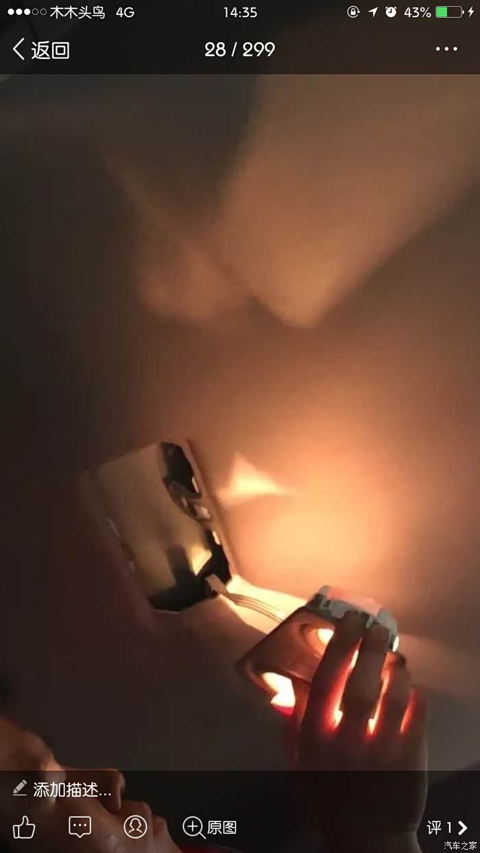

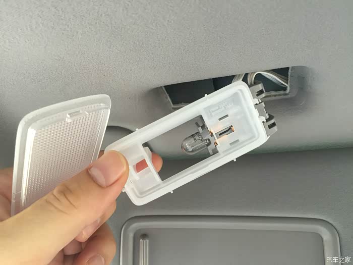

希望能有人看到这里,最后求助一下大家。有没人知道后排的两个阅读灯要怎么拆?
有没人知道后排的两个阅读灯要怎么拆?
有没人知道后排的两个阅读灯要怎么拆?
我扣了一下,本来想把整个总成拆下来的,发现卡得很紧,拉不下来,不敢用力。请教下各位大神。谢谢
