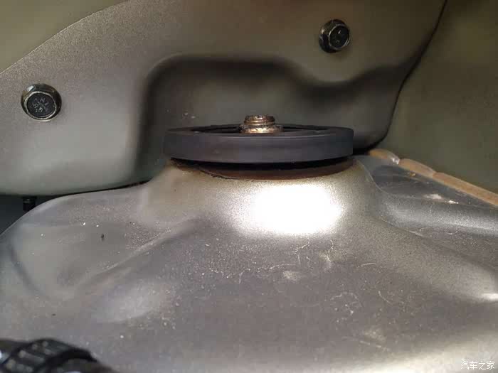

提车1万2公里,驾驶员那边的减震顶胶已经出现间隙约4mm。 骏560那边已经为了减震一颗螺丝的设计缺憾讨论开了。 如果顶胶进一步被顶出,将会产生减震,转向异响。  骐达,骊威都是 三颗固定螺丝的,不知道 R50,D50 的情况,真想不通,直接抄骐达三颗固定螺丝不就好吗?  况且这是小面包,比起侨车受力更重一些,一个固定螺丝,让人不放心。
驾驶员一边的减震顶胶,位置在发动机仓左右各一侧

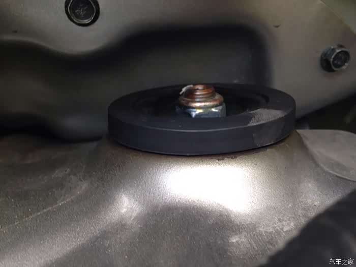

对比另一侧,副驾驶的那一边。没有间隙的。不过暂时没有异响等毛病,过一段时间再检查。大家也检查一下,看看是不是通病。不要等出保后再发现就亏了。
