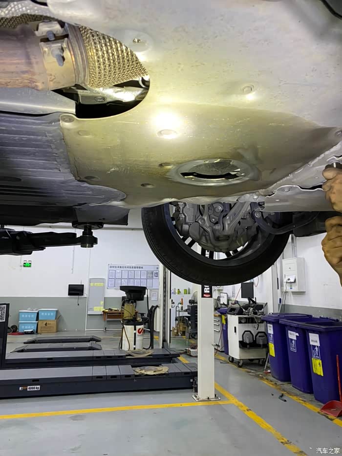

那只能理解为湿的那一滩相对于5.25L总量的机油来说不算太多,所以电脑测不出变化?可以放心开吗现在

楼主你好,你这种情况还达不到换油底壳的程度,只需要给油底壳的螺纹重新套螺丝扣就好了,还有就是你可以试一下油底螺丝力矩标注是在25N.M,你这个有的力矩会达不到了就会出现漏油,还有就是每次更换机油是需要更换那个铜垫片的,关于你机油量的问题因为宝马是电子油尺所以不会像机械油尺那么直观,机油缺少1升系统会报警的,像你这个没出质保的车机油液位传感器损坏的可能性小

好的,谢谢详细的回答。但是现在保修期内4s是不会给我套丝的呀。要么就是换垫片,还不行估计就是油底壳。另外想问下为啥漏了一大片,机油测量却还是显示全满呢?这种情况还能放心开吗?

我在4s工作7年了,你可以去4s咨询一下这个在石家庄的话就会给客户免费重新套丝,因为一个小螺丝滑了换油底壳厂家那保修过不了的,这油这个东西挥发慢一滴就能阴一片看着多其实没有多少的,你可以留意一下你的停车位下边有没有油,如果有建议你还是去4s尽快维修,不严重可以等下次保养一起弄

好的,明白。滴就没有,最多算是慢渗漏。那行车电脑测的机油量会不会不准?我底下看湿一大片,但电脑测量机油量居然满满的一点都没少

不会的,那个传感器很少有不准的,只会在能测和不能测两个极端,不能测试的话你显示屏的油位就成灰色的了

油底壳也有记录?我是担心拆装油底壳没有原装的密封好,而且拆装过程中我怕他会翘变形之类的。那就更麻烦
