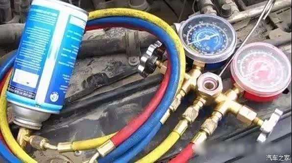

如何判断汽车空调何时需要加氟
1、在空调正常工作时,玻璃孔内继续有气泡,阐明氟的量缺乏,需增加。
2、在空调正常工作时,玻璃孔内没有气泡,当空调中止时,也没有时间短气泡呈现,说明氟的量多了,需排放。
3、在空调正常工作时,玻璃孔内没气泡,中止时,会呈现时间短气泡,阐明氟的量正常。
4、如果没找到玻璃观察孔,还有一个简略办法:翻开轿车机盖,检查空调体系接头是不是有油迹,如果有的话应该就是缺氟了。轿车空调加氟前,需要对车辆的空调体系做一个全体的检测,保证空调设备没有漏点才能够加氟。
5、一切的空调无论什么品牌,巨细,加氟的压力肯定不会高于6个压力,正常情况下5个压力就够了。
