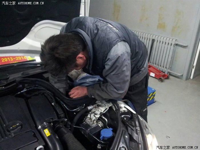

3月初,经火哥介绍,为德国专业奔驰改装品牌VATH的中国代理商当小白鼠,在涡轮增压、七速变速箱的2011款你奔驰C200车上安装VATH发动机外挂做实车测试。
目前全部测试已经完毕,老狼耐不住性子了,先发一个简单的作业以及使用后的感觉分享给大家,等老狼整理好所有的相关测试数据和资料照片后,再发一个详细的帖子分享给车友们。

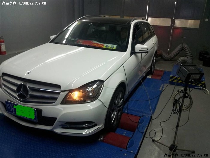

先上几张在北京唯一一台四驱HAMA马力机上测试安装时的照片

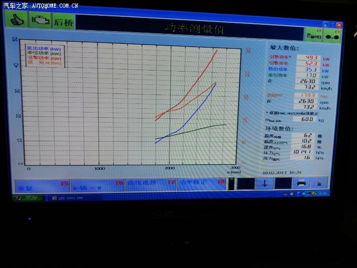

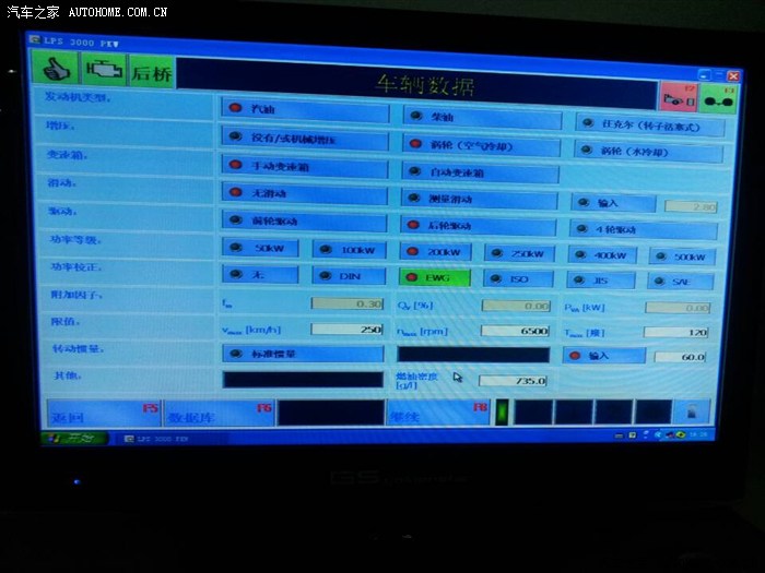

下面两张是在HAM四驱马力机上测试时的即时数据

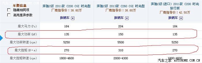

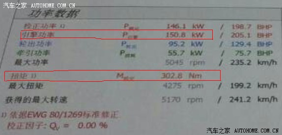

接下来的两张是汽车之家官方公布的C200、C200旅行、C260三款车的相关数据及老狼的C200旅行安装VATH外挂后在HAMA四驱马力机上的测试数据结果
从下面两张表中可以看到,加装外挂后,在HAMA四驱马力机上测试的C200旅行的最大功率和扭矩的数值比正常的官方数据增加了15KW,很强啊,和2013款C260的数据基本上一样了。
