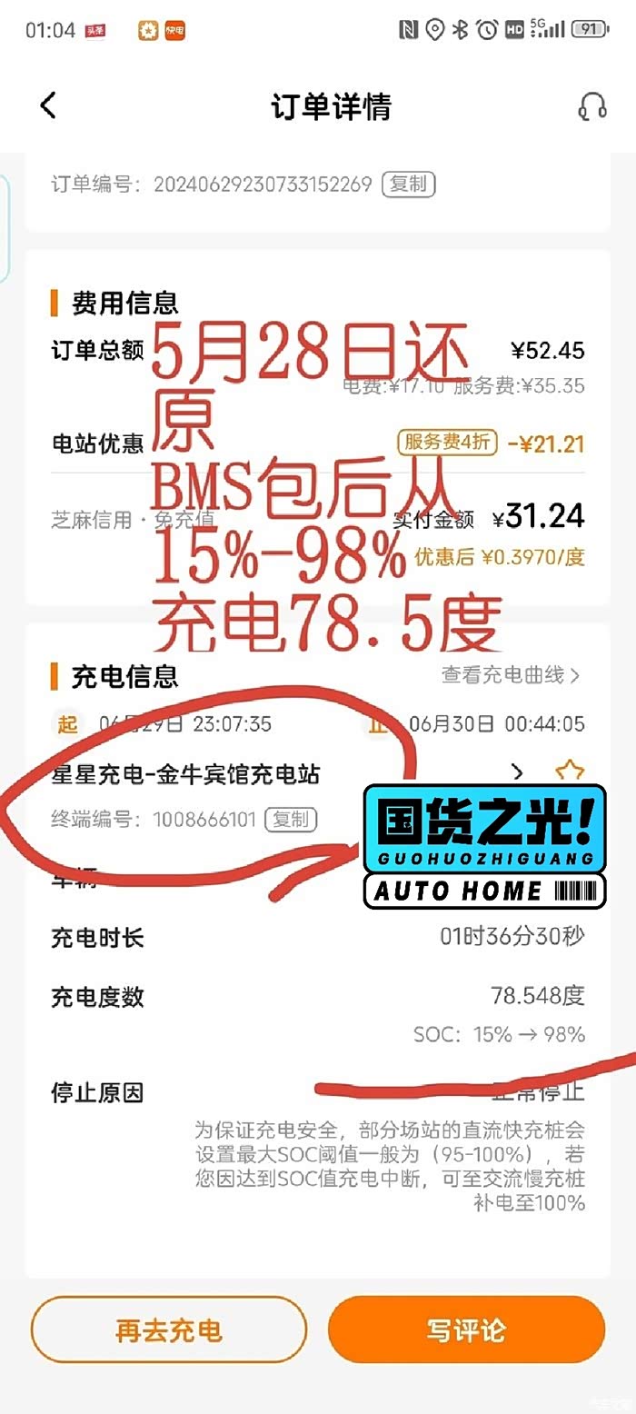

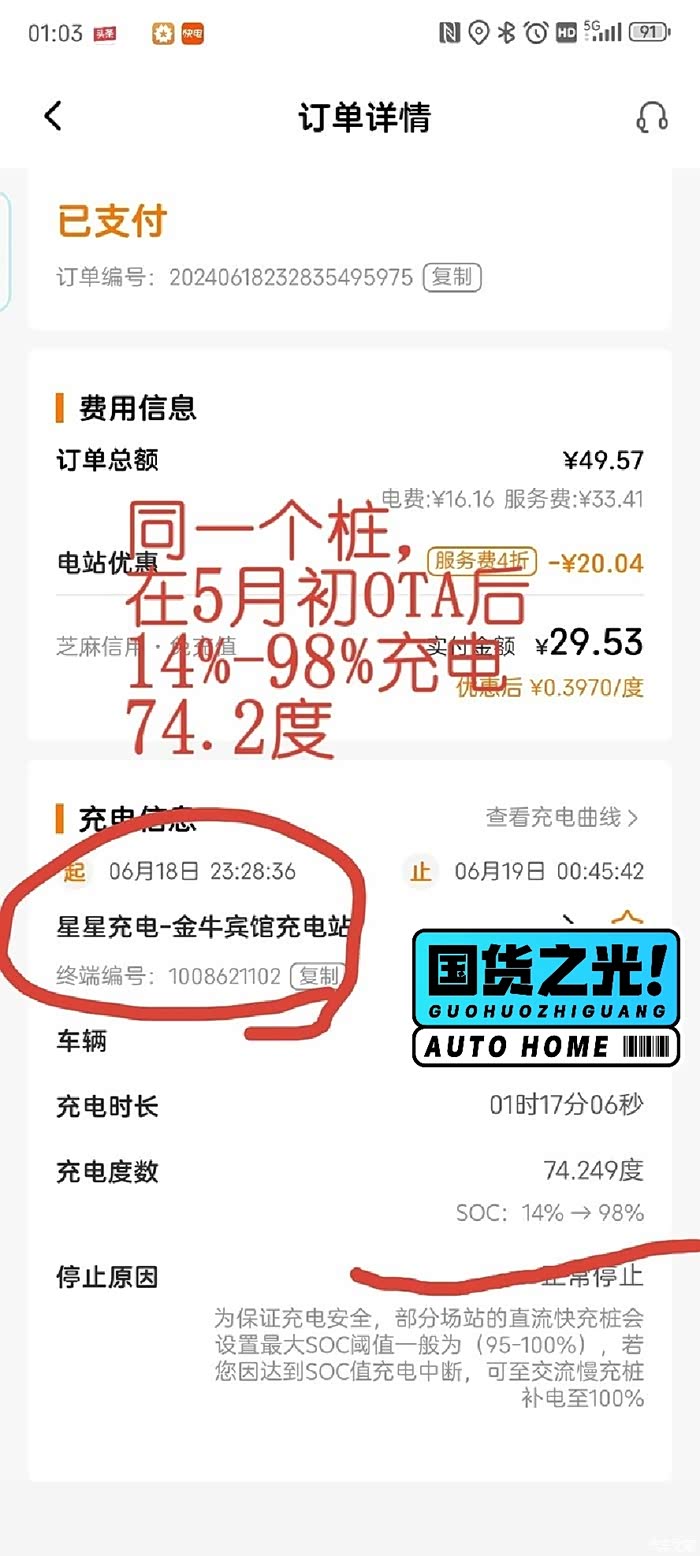

实锤零跑c11 610续航版本锁电!
通过测试纯电5月初OTA 1.24.00版本锁电6度!证据如下,在同一个充电桩测试,排除充电桩的影响,5月初升级1.24.00版本后,14%-98%充电度数为74.2度,换算电池容量为88.33度;6月25日通过官方bms降级包,降级到3月的版本,15%-98%充电度数为78.5度,换算电池容量为94.57度。锁电度数为94.57-88.33=6.24度
