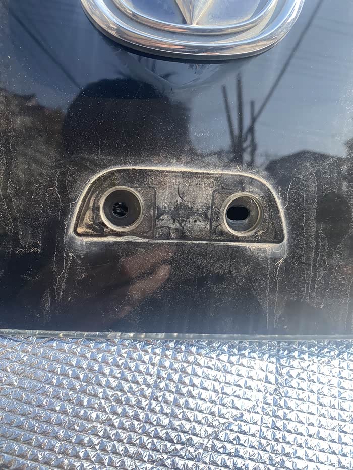

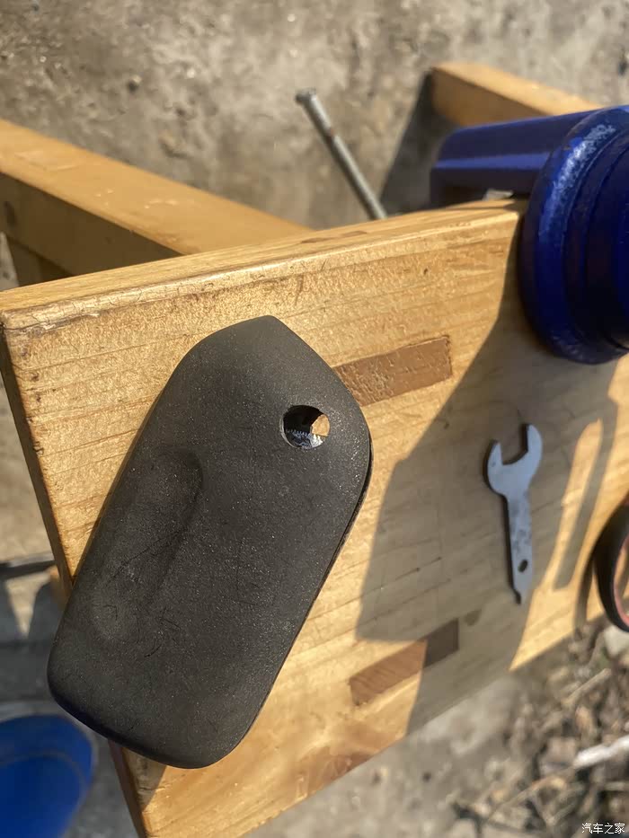

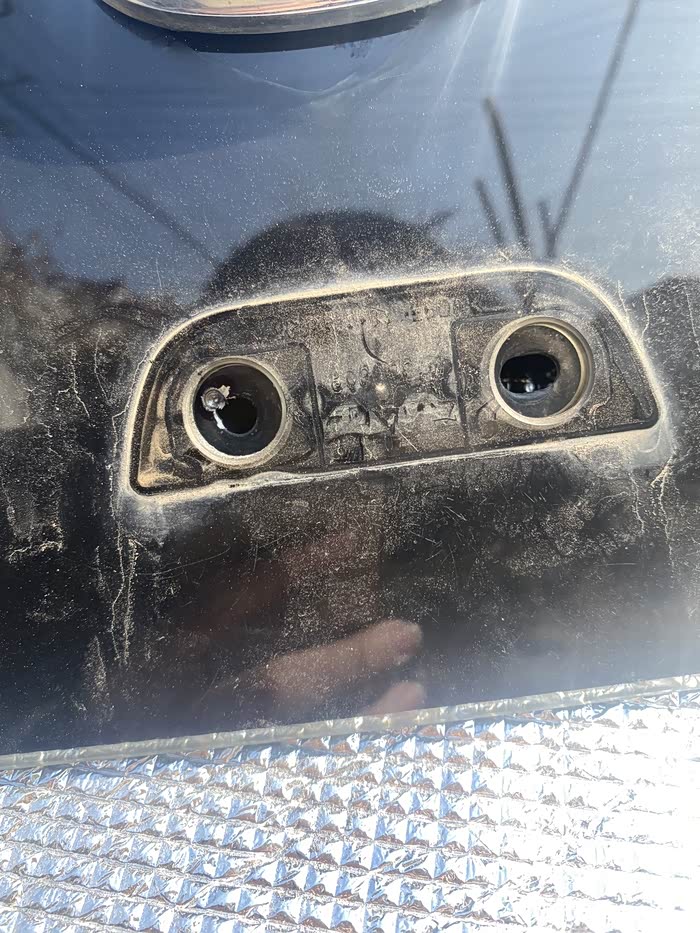

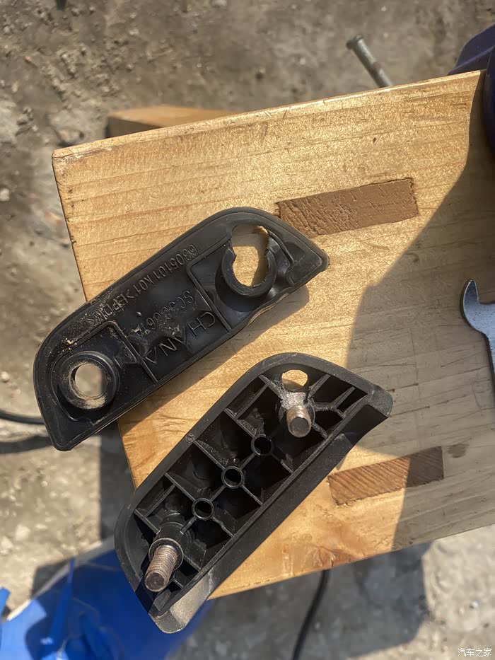

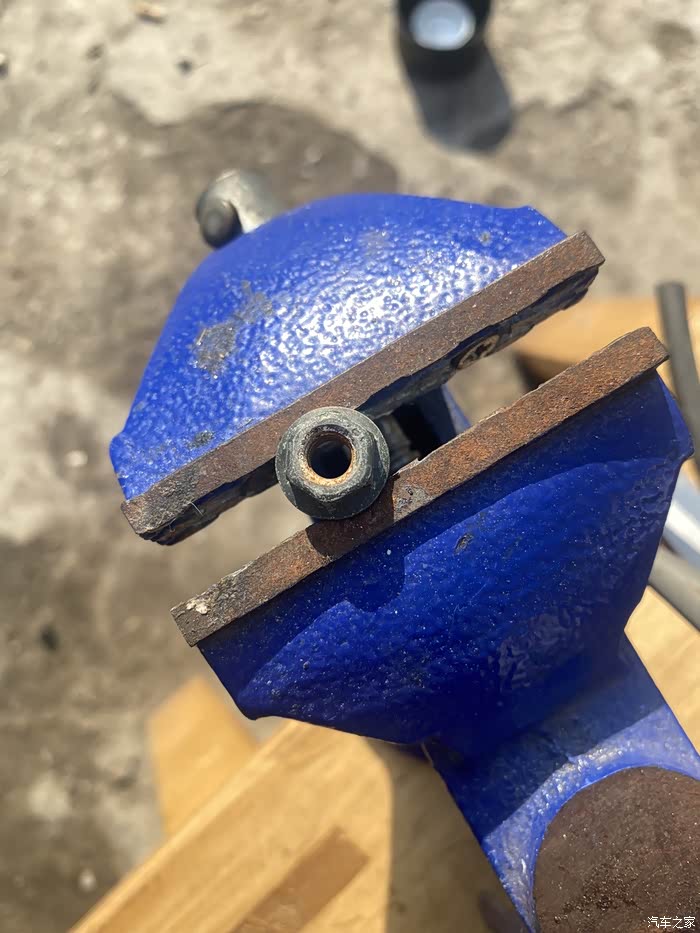

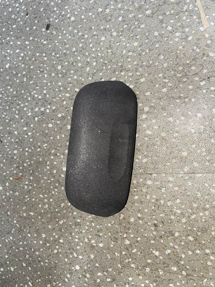

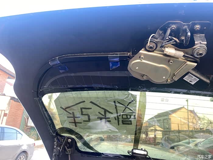

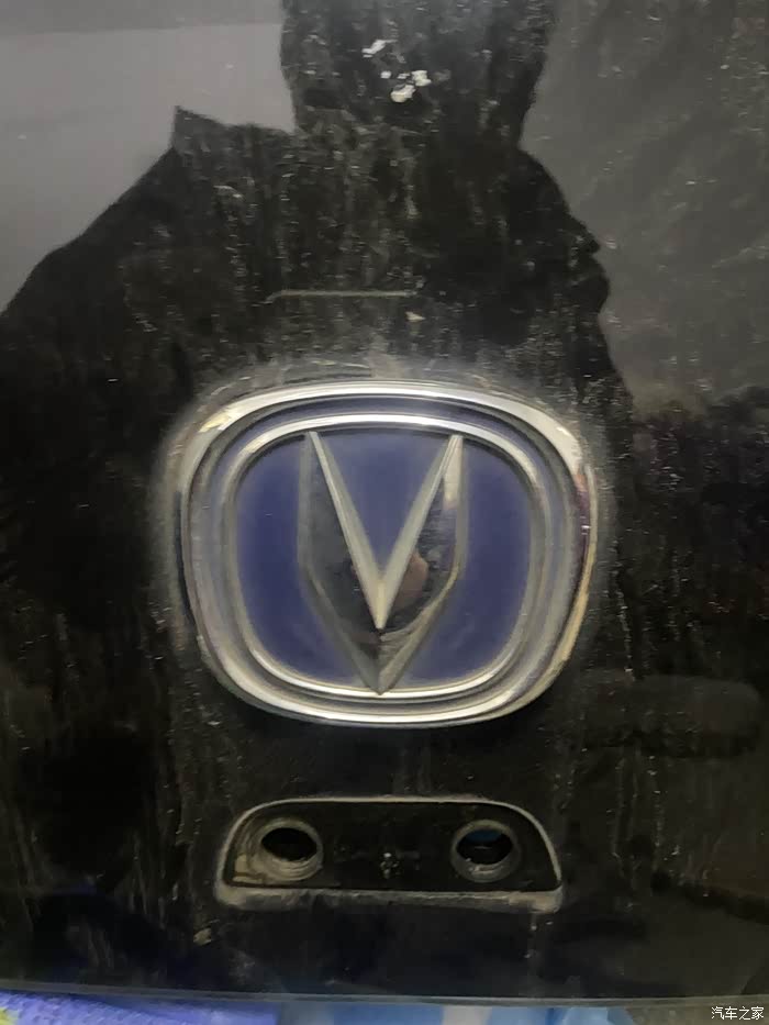

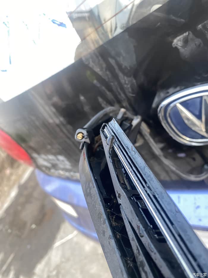

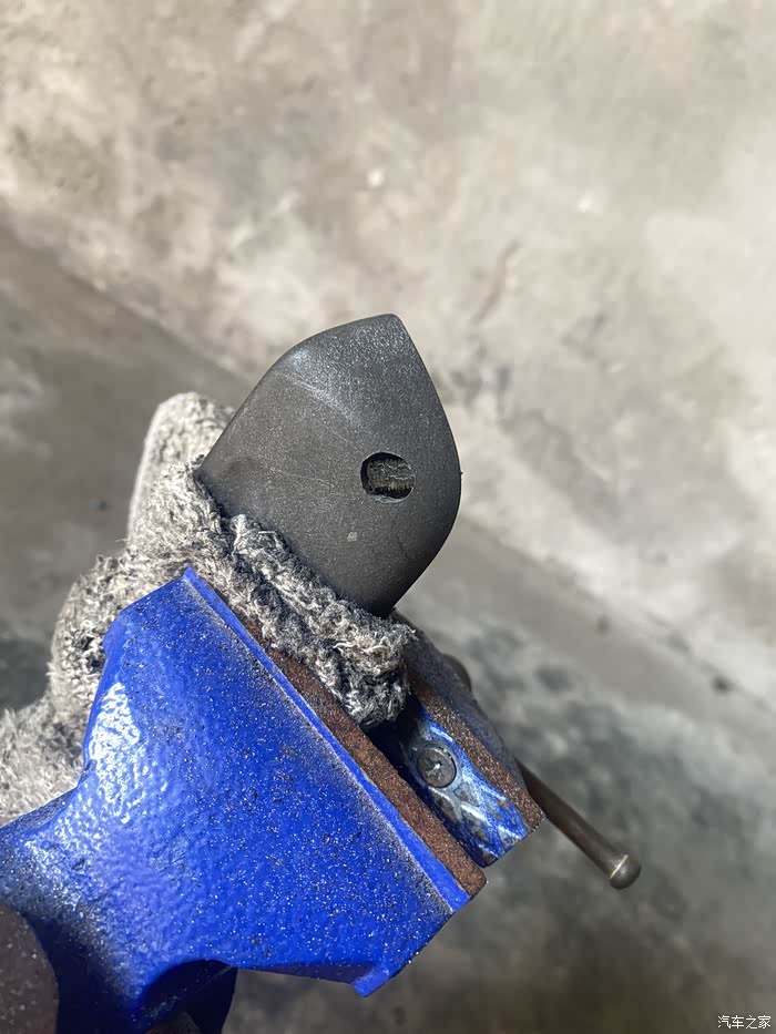

前面后雨刮电路都处理好了,今天研究怎么把水路走通,因为奔奔mini后面是整块玻璃,不像其他车后备厢打个洞完事,

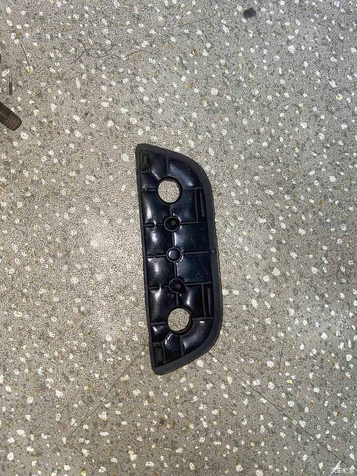

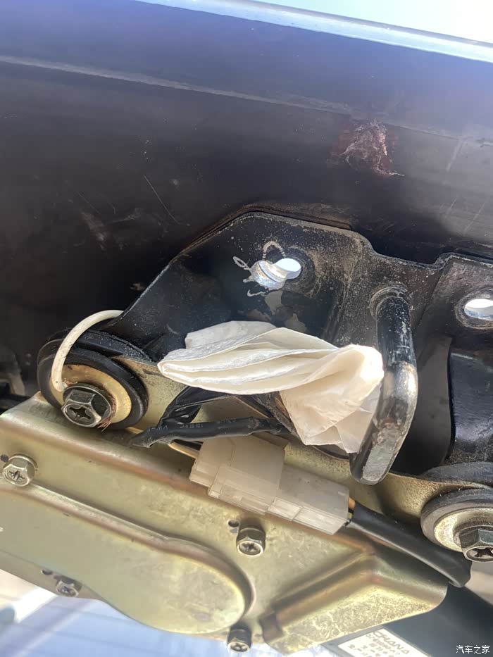

看了一下,只能从后备箱提拉扣板通水路

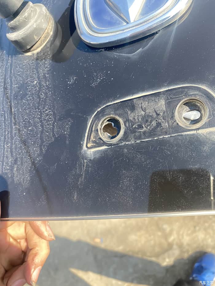

打开后发现玻璃孔洞很大,设想可以走通

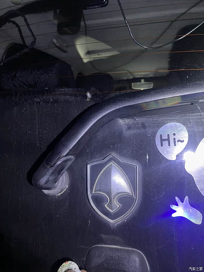

V标

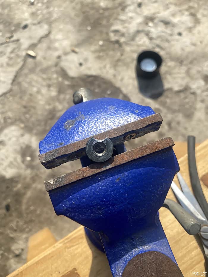

把盾标 割下来

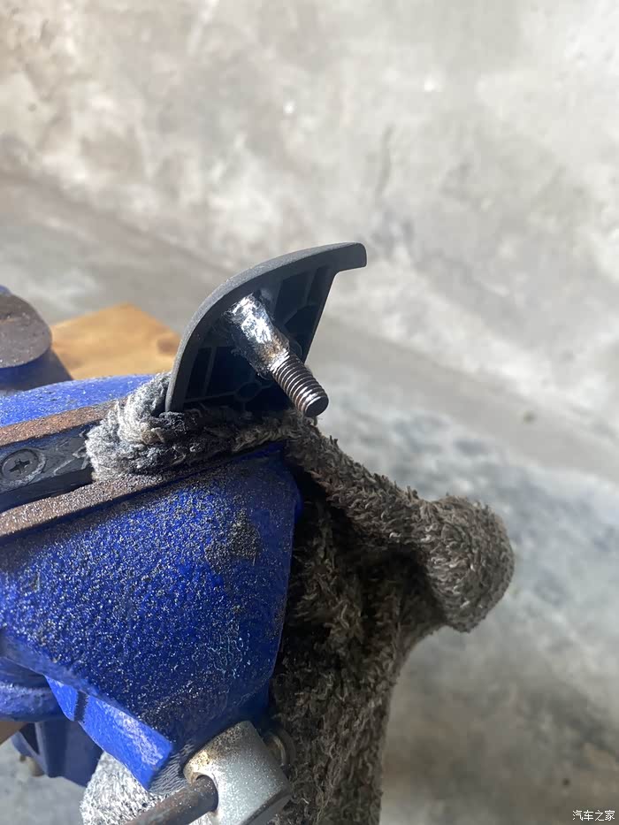

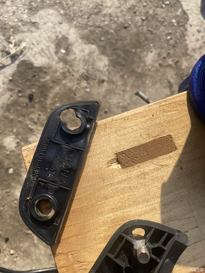

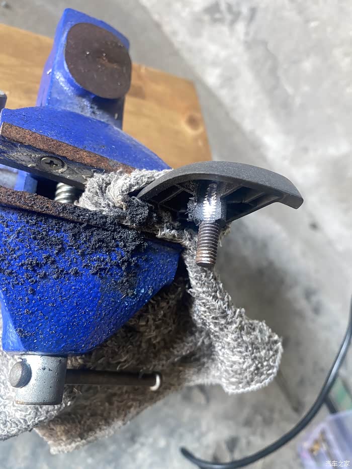

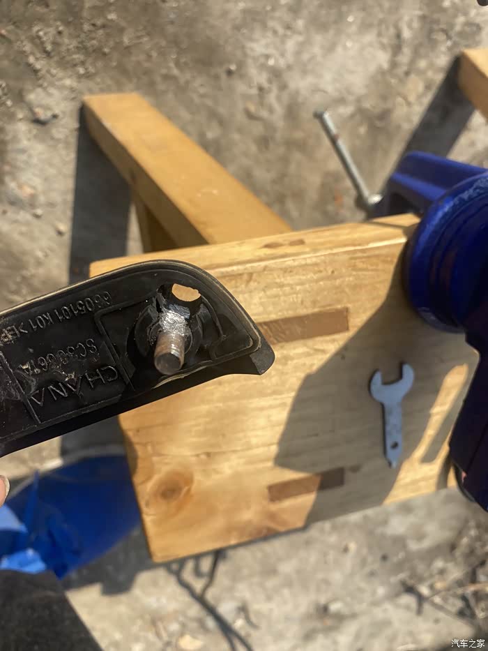

开始打磨凹槽
打磨凹槽
打磨凹槽
打磨凹槽
打磨凹槽
打磨凹槽

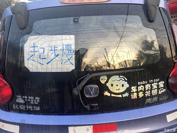

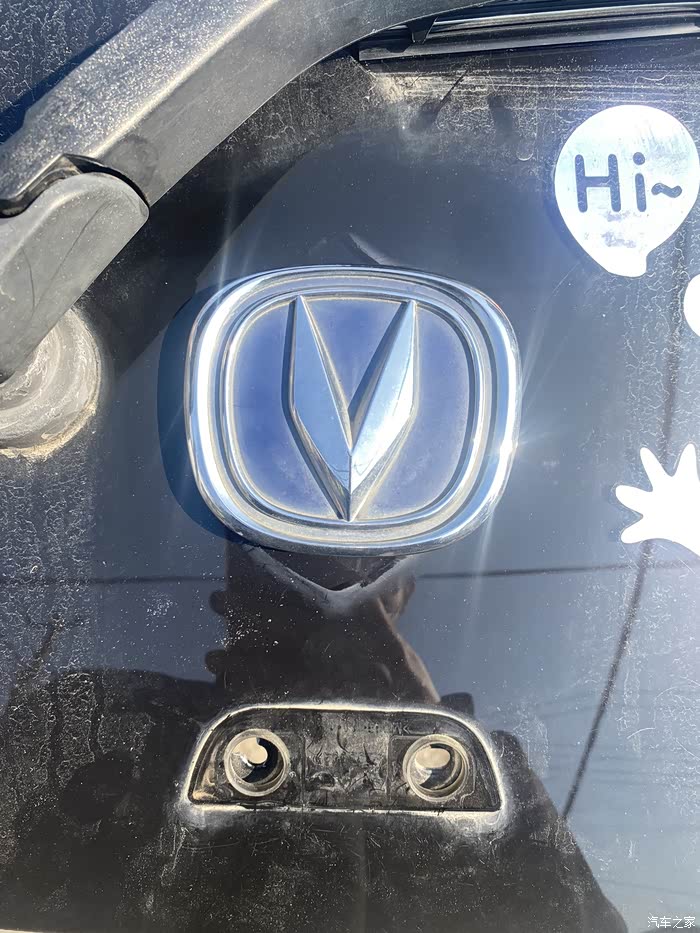

起步慢
起步慢 也移过来了,描了蓝色
盾标 换成了V标

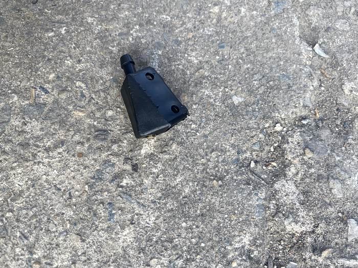

货车喷头

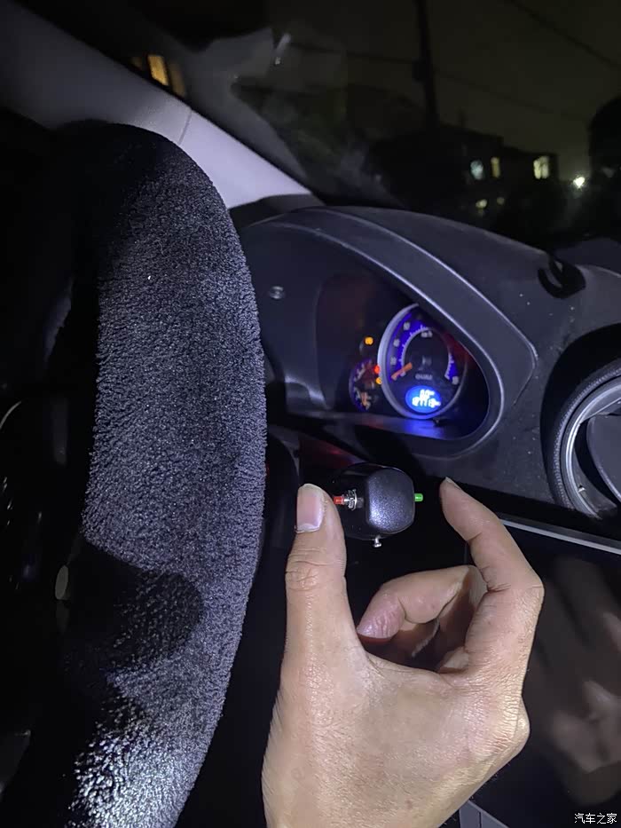

红色控制后雨刮,绿色控制后雨刮喷水,单按一起按都可以工作
直接卡住

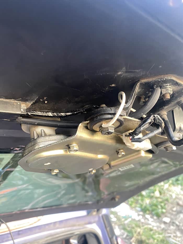

后备箱放了个12V水泵接上水管,12V接上篇帖子预留的电路
整体照片
