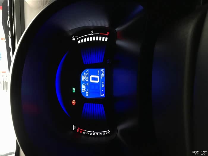

爱车购买已经一年多了,行驶五万多公里了,总体来说很好,维修基本没有,正常保养两次,经常跑单程630多公里的高速,前排空间很大,长途不累,先上一张里程表的图片吧
看看咱这续航还行吧,捷威的电池,开始的时候满电346V,后来售后联系让升级,因为不升级快充不能用了,所以去了,升完后满满的惊喜,从346V提高到351V了,现在满电显示续航198,实际行驶在210左右,具体看天气,如果上车一直开空调的话续航就200多点,开开停停能到215多,公里数如图,看看我的爱车的车况吧

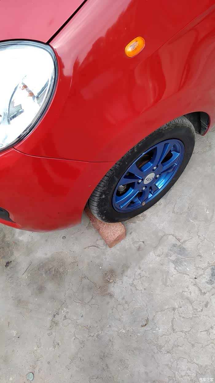

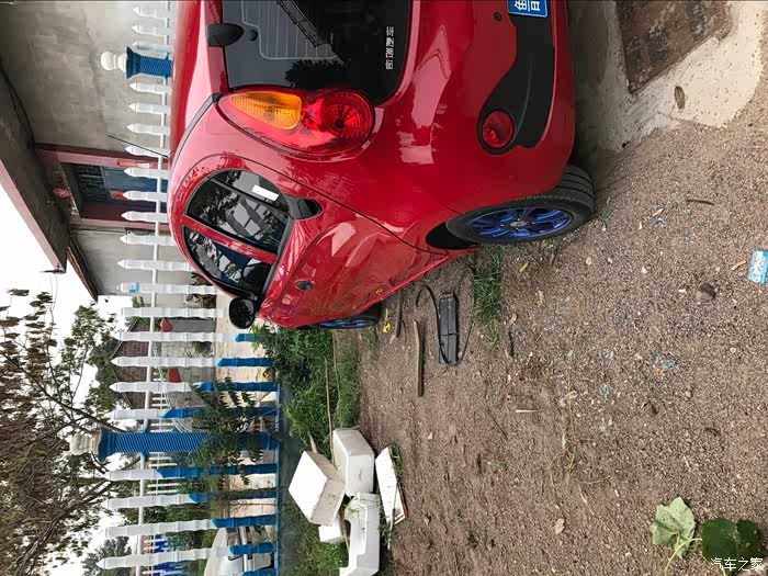

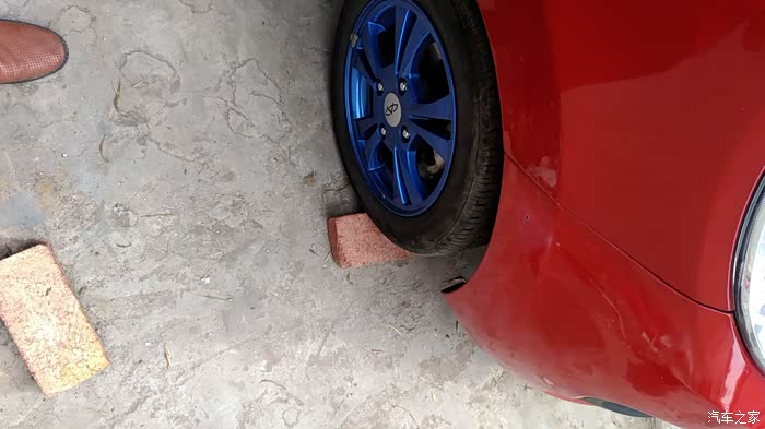

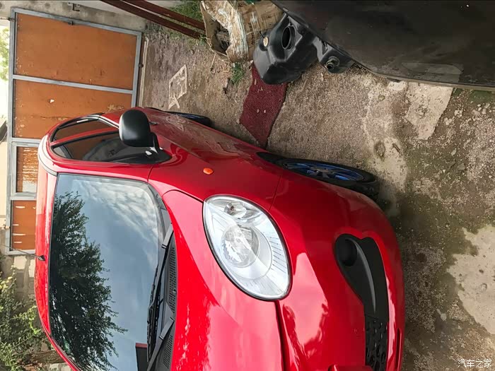

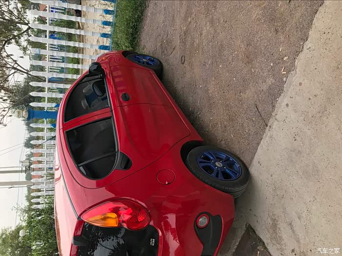

自认为还是很漂亮的,说实话五万多公里了,小刮蹭有一点,大刮蹭没有事故就更没有了,这车就俩人开过,除了我开就是我媳妇开,平常我媳妇有烧油的车开,所以这车都是我在开,平均下来一天一百多公里的路,算算这车一天就给我省下好几十的油钱,真好,车对咱好,咱也不能亏待它,刚五万公里多点,由于经常后座拉货,所以后轮轴承有点嗡嗡作响了,很轻微,但是电动车安静,就能听见,咱那么爱车,干脆换掉,首先把车停好,不要拉手刹车,找砖头把车支好,然后把轮胎螺丝松了

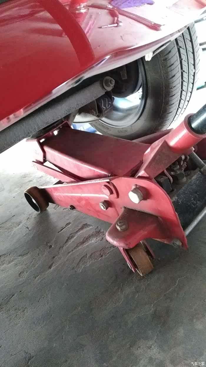

我支的前轮,而且左右两边的都是前后两块砖支的,安全起见,轮胎螺丝松了之后用千斤顶把车顶起来

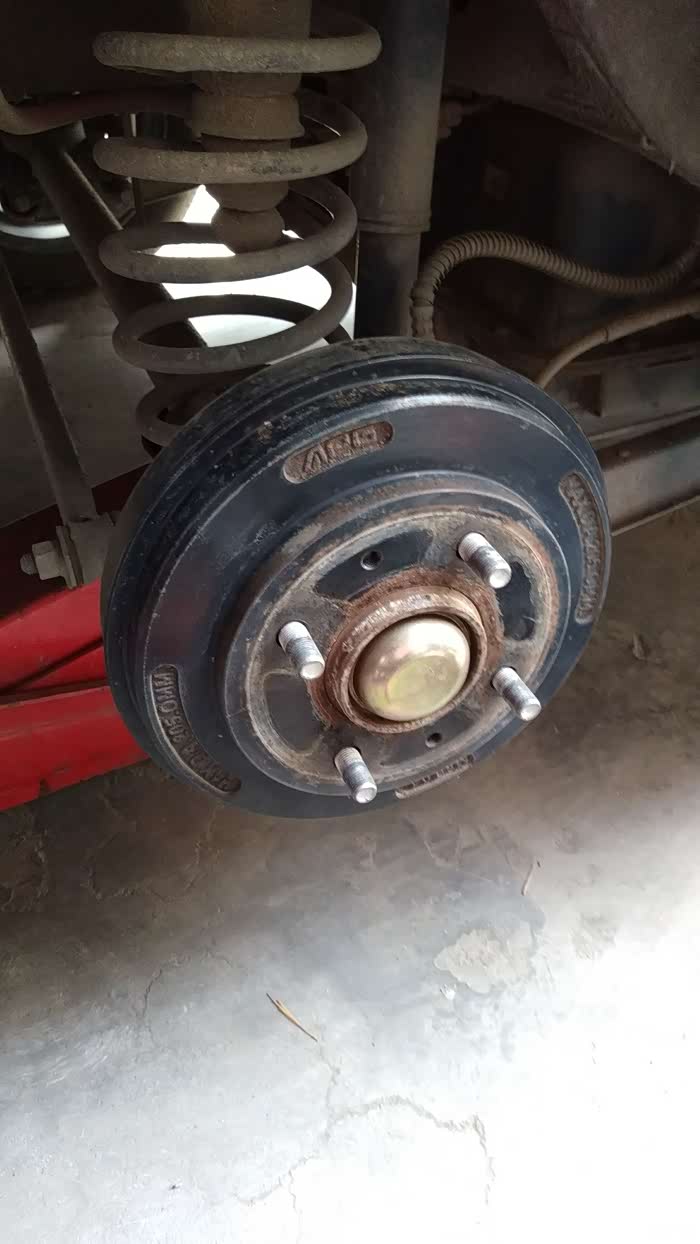

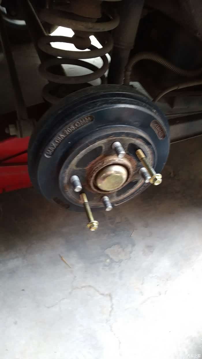

研究了一下,感觉这个位置最好,支好后把轮胎拿掉

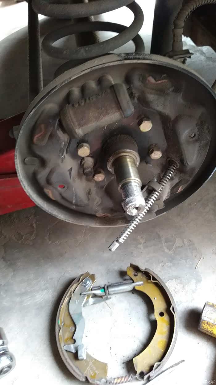

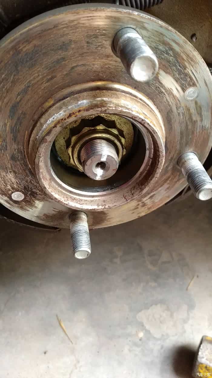

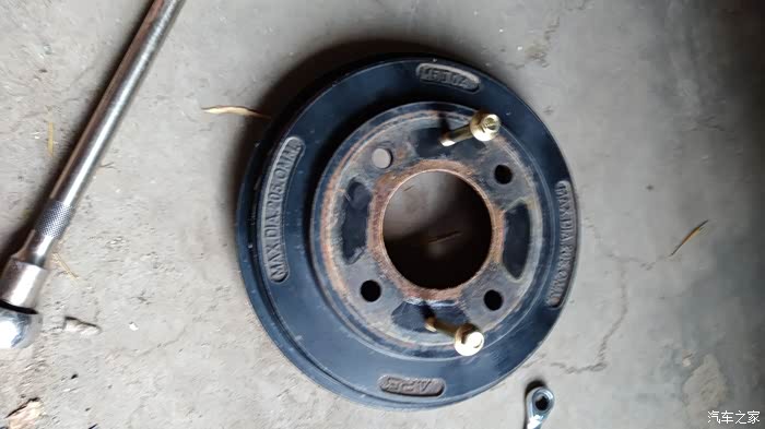

看到刹车鼓上有两颗螺丝眼儿了吗,那是往外顶刹车鼓的,还有开始的时候说不要拉手刹,原因也在这,如果拉紧手刹,那么刹车片就和刹车鼓紧紧贴在一起,刹车鼓就拆不下来

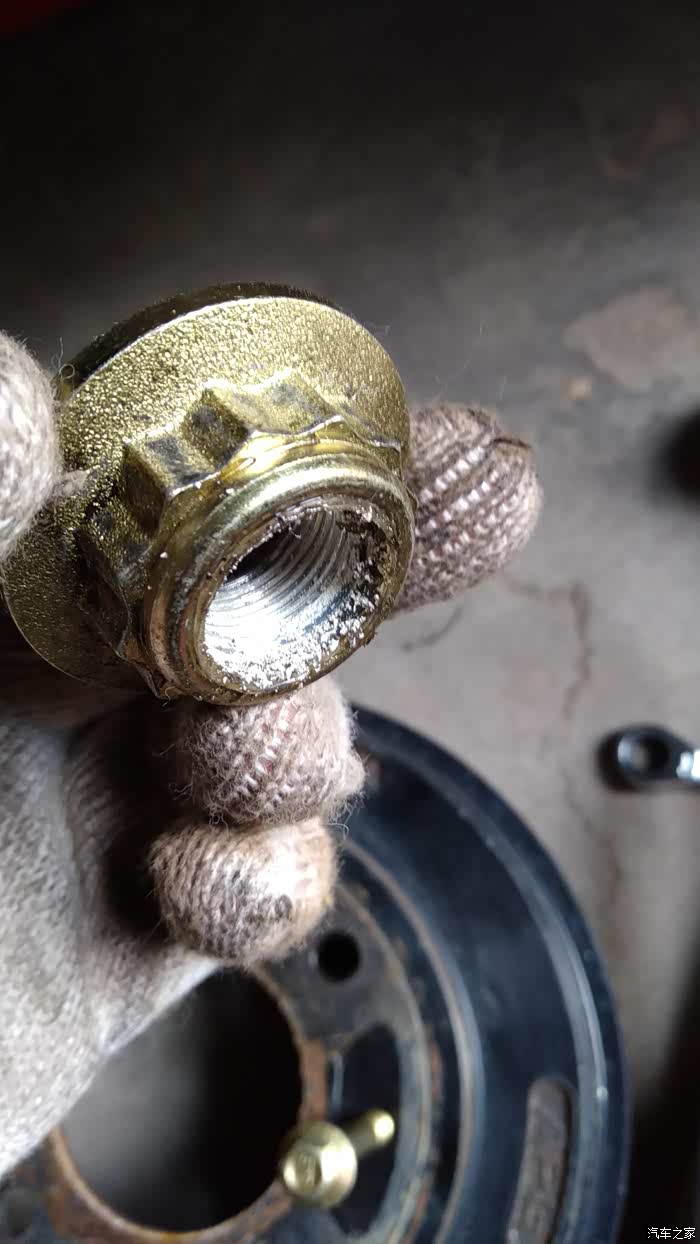

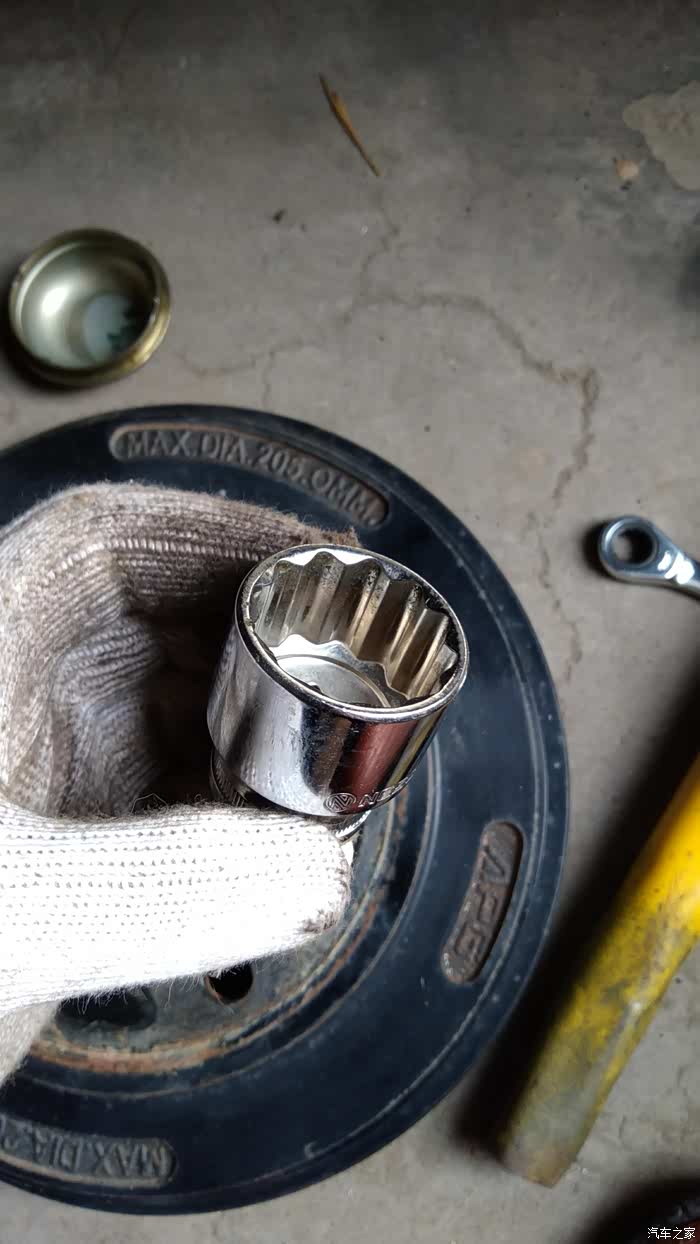

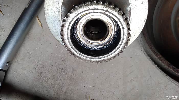

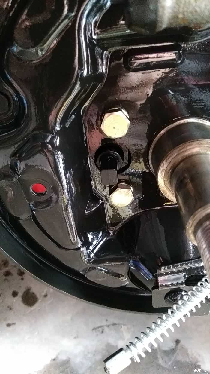

看着拆掉后里面有个黄色的铁盖,这里面有个螺丝,特别的,家里没有这种工具,骑电动车跑去五金店没有,又返回来开烧油的车去汽配城买的工具,这种工具
专门拆卸这种螺丝的

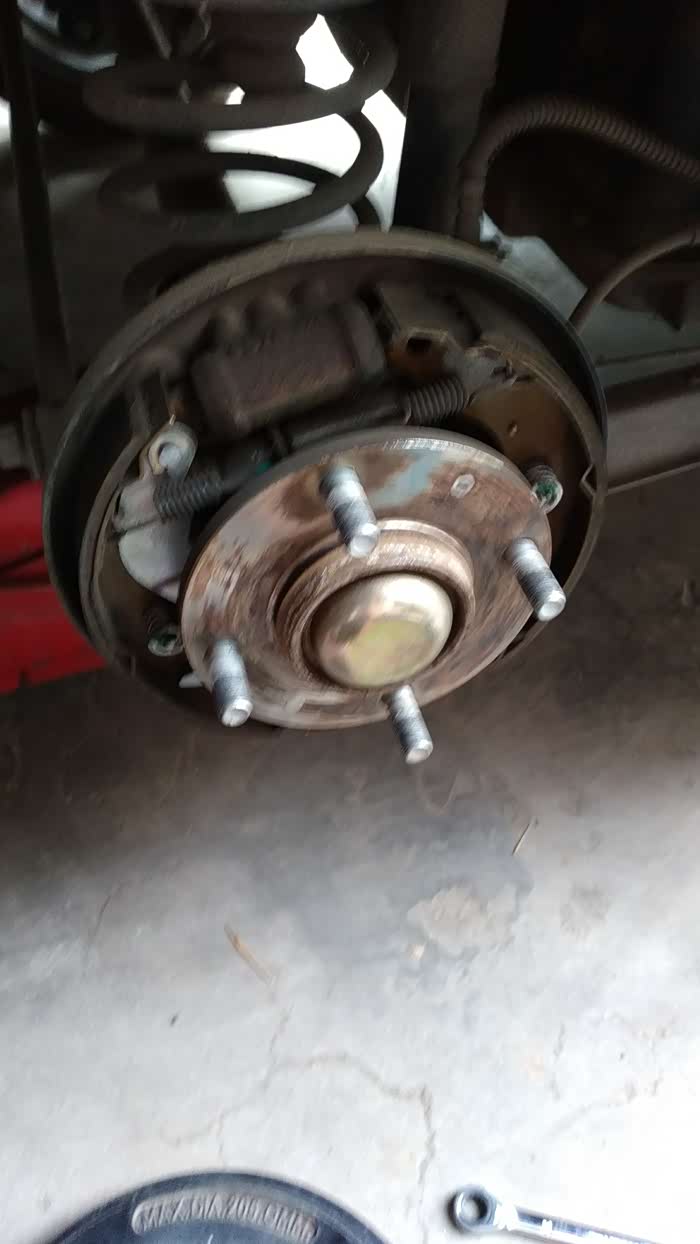

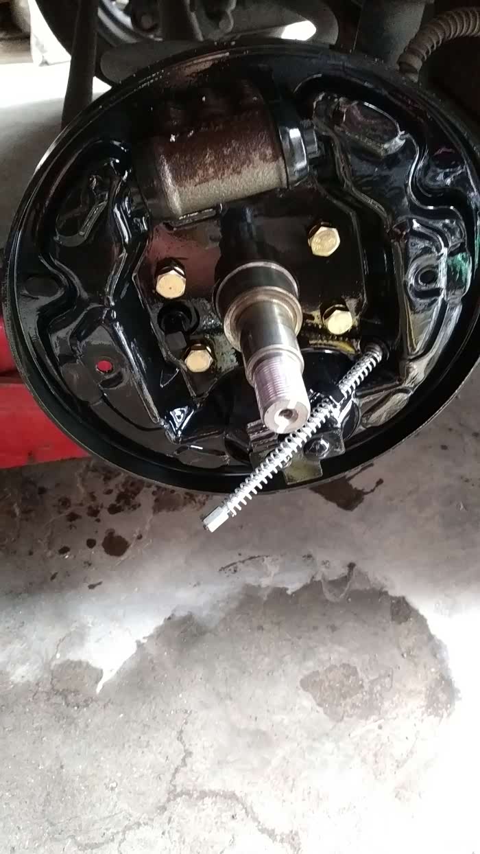

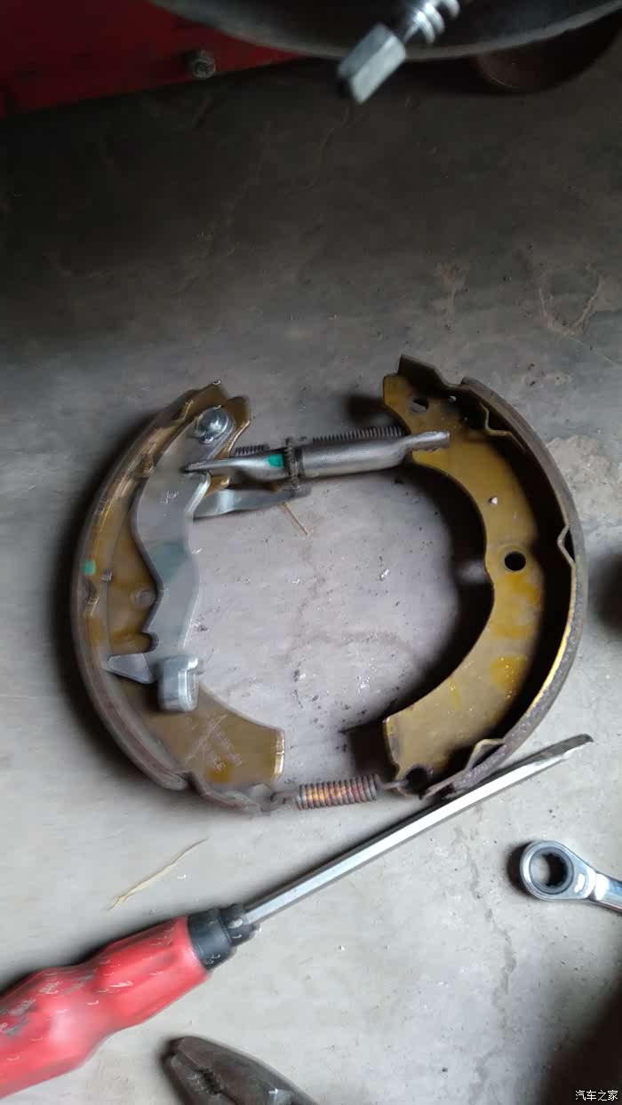

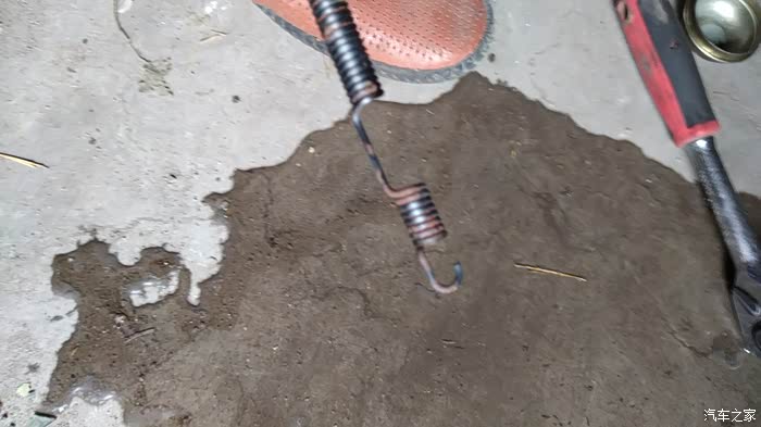

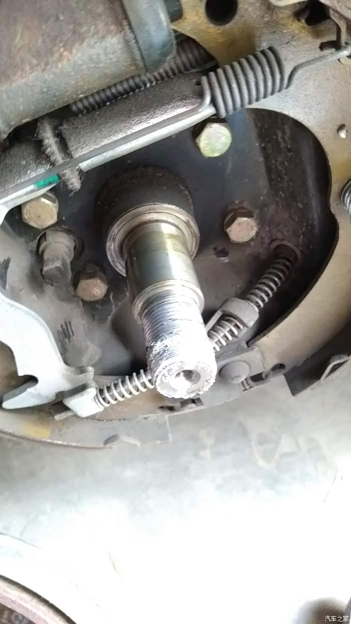

看来车辆出场时有打螺纹胶,拆掉了看到里面刹车片和手刹机构都被刹车粉还有泥和锈等脏东西,强迫症的我发病了,全部拆掉
然后拿洗车的水蜡全部清洗一遍,

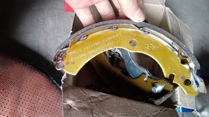

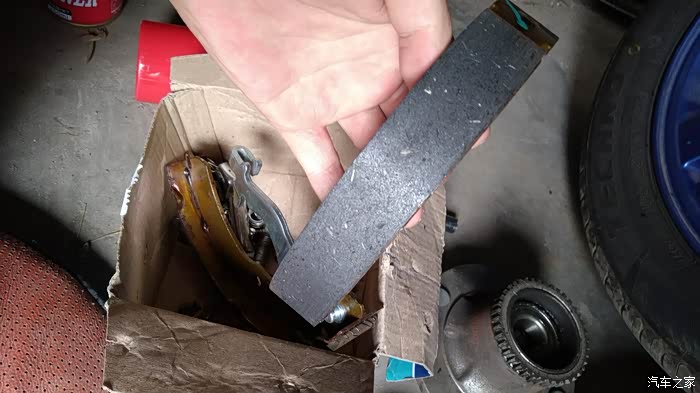

看看五万公里的刹车片,几乎没变样,洗好后全部用表盘腊封一层保护腊,保护配件不在继续上锈
对比下清洗前和清洗后的零件吧

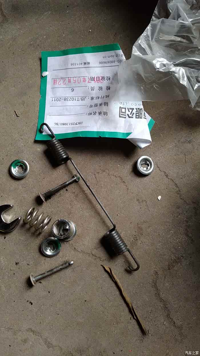

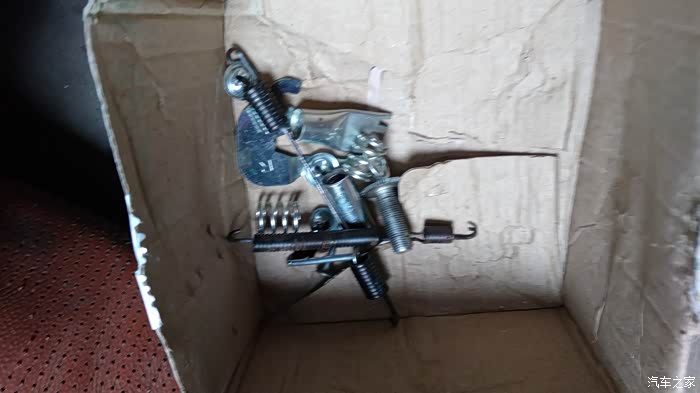

紧接着开始安装了,该上油的地方上足油

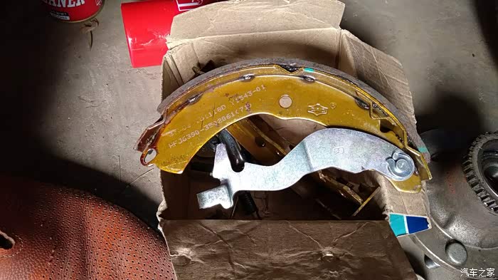

拆一回儿不容易,把保养一定做到位,刹车片等零件装完就该今天的主角登场了

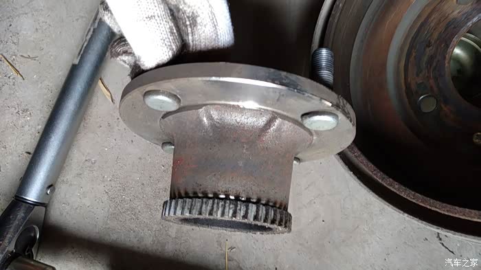

这个是换下来的,锈了,脏了,嗡嗡响了,以后大家有感觉车子嗡嗡响有可能就是轴承坏了,由于每篇帖子最多传40张图,就不多写了,安装的过程就是把拆的过程反过来就行,有车友看不明白的可以私聊我,我给发图,最后谢谢大家耐心的看完,希望对大家有帮助。
