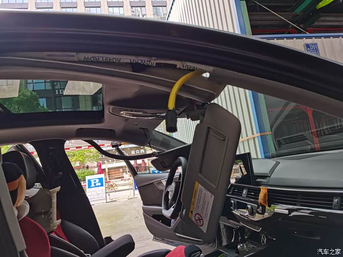

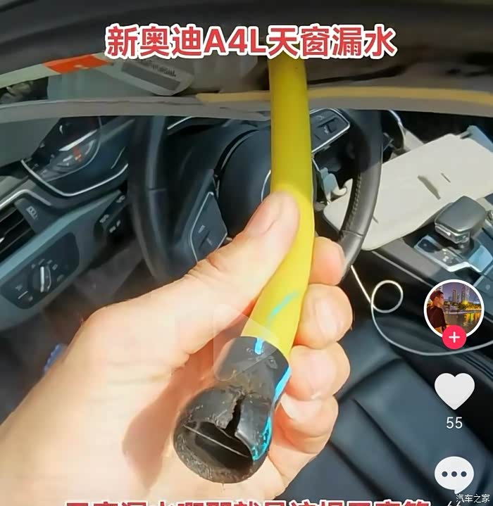

前期了解到,大部分是天窗水管和天窗的连接处的胶皮管会烂,排水管本身是没有问题的,所以这次着手解决的就是这个接头问题,直接买汽车加厚水箱管替换原车接头。
某音上 20年的车
原车黄色是水管,黑色是接头,套在天窗排水口上,黑色的会烂,水管质量不错。
12mm内径,一米足以,外加8个水管卡箍,夹紧水管和天窗排水口。
所以买的这种水管,内径12mm。

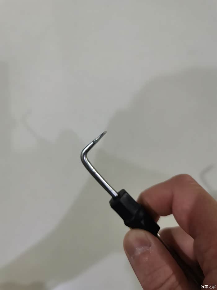

接着就是拆,需要的工具如下: 内饰翘板,一把一字螺丝刀(需要掰弯加工,后面上图),还有常用螺丝刀。

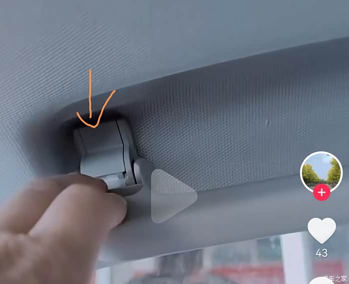

一字螺丝刀掰弯,用于拆卸车内顶棚的4个扶手的卡扣。
开始拆解过程。

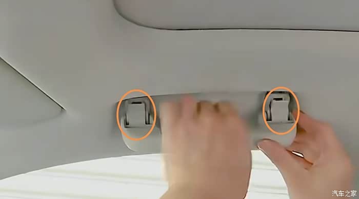

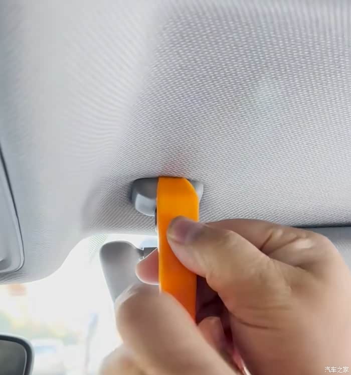

第一步,拆顶棚4个把手。用自己掰弯的一字螺丝刀撬卡扣,从下图剪头处撬,注意千万不能把卡扣全部撬出,要慢慢撬,如果全部撬出,会无法回弹收回把手。
图片借鉴某音,从箭头处,从上面撬。
只能撬到这种开度,千万不要撬下来,然后用力拉把手,就下来了。

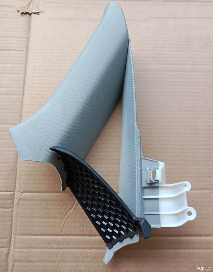

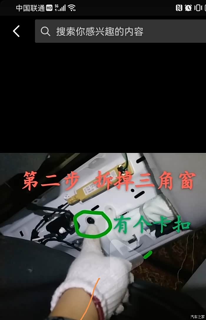

第三步,拆d柱饰板,直接撬棒,撬开然后往车头方向拉出来,都是卡扣,没有螺丝。
图片没拍,借鉴某音。
然后会看到一个黑色的卡扣,取下,然后继续撬c柱饰板,注意c柱饰板是一个三角形一体的,撬开后也是往前拉出来。

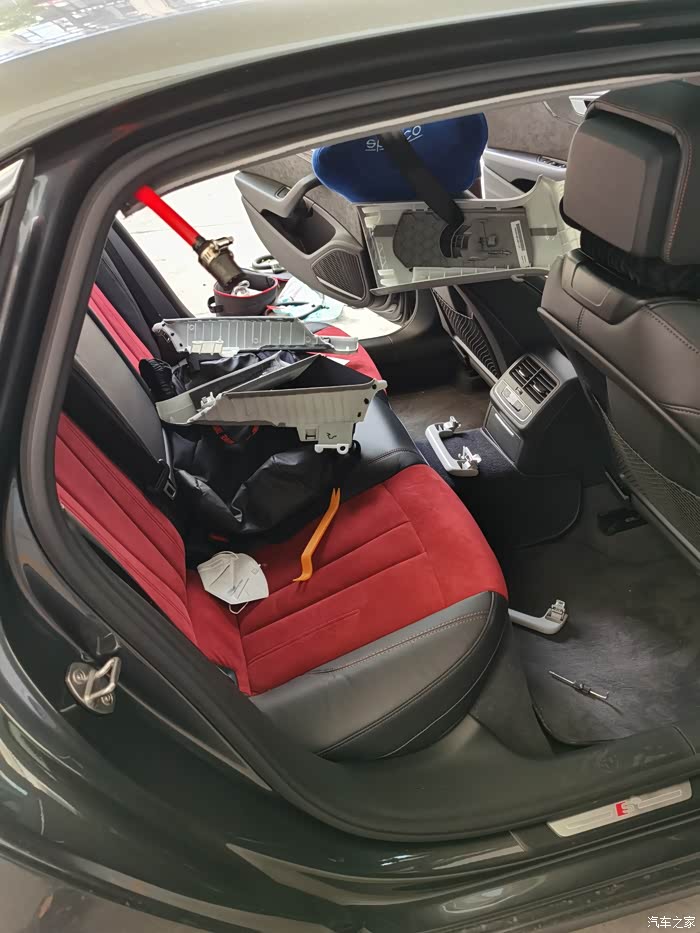

然后天窗遮阳棚打开收起来。

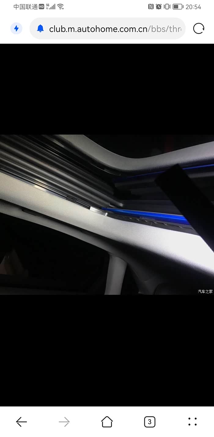

接着从每个把手的位置,扒开胶条,把顶棚和车壳分开并把顶棚往下拉开一个口,就能看到水管,拔掉水管,拉出来。水管有4个,在天窗的4个角位置。
如果遇到空间小,很难入手,可以把顶棚从内部天窗的边缘拉下来,能给与外侧更多的空间。
图片没拍,借鉴汽车之家车友的一个帖子
图片没拍,借鉴汽车之家一个车友的帖子

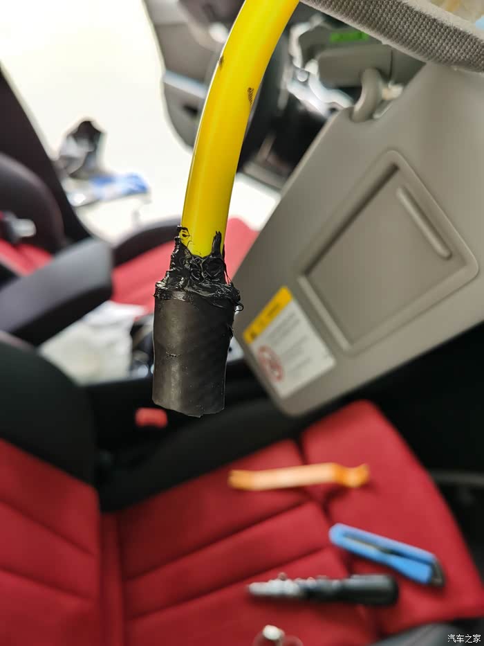

然后剪掉原厂黑色连接管,自己买的管子裁剪长度差不多的,套上去,然后卡箍卡紧,并打上胶。
等干,一定要等干,不然安装的时候胶会弄在手上,然后弄在顶棚上,脏。实在时间不允许,就等差不多凝固,然后套上卡箍,再套到排水口上,卡箍卡紧。
4个管全部装回去后,天窗打开 然后倒水测试,看看会不会漏。不漏就可以边上抽个烟休息一下了。
然后再怎么拆怎么装。全程注意手的干净程度,带手套的话,勤换手套,不然会弄脏顶棚,很麻烦。
