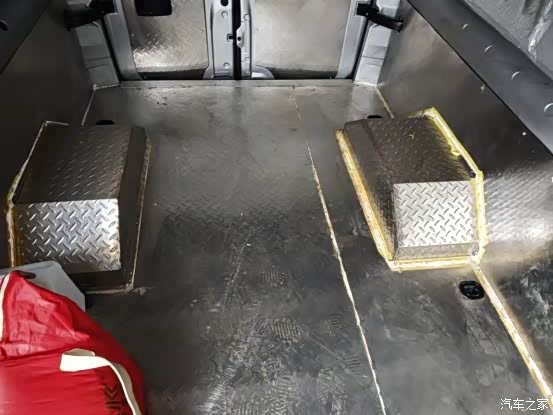

这车买来是拉建材用的,提车之后第一件事就是在货箱里铺了一层钢板,今天主要说说改装和实际用车的感受。

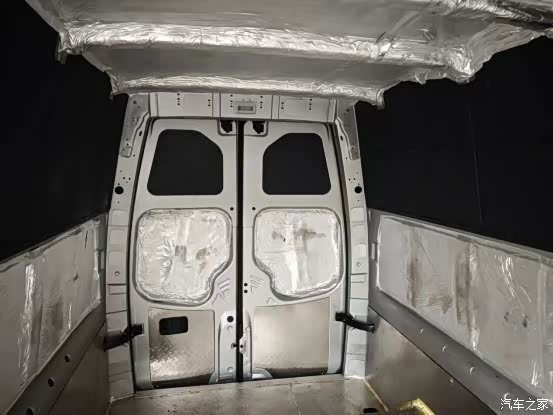

先说说为什么要铺钢板。我拉的东西比较杂,有时候是板材有时候是管材有时候是水泥沙子,原厂的货箱地板是复合材料的,轻是轻但是不经磨。之前那台车地板被建材磕得坑坑洼洼的,时间长了还漏水生锈。所以X7提回来第一件事就是找了个钣金师傅,在货箱底部和两侧都铺了3mm厚的花纹钢板,底部用螺丝固定在原厂地板上,两侧用结构胶粘加螺丝加固。铺完之后货箱变沉了一些,但是换来的是耐造,现在随便往里扔东西不怕磕坏了。钢板表面有花纹防滑的,拉水泥沙子的时候不会打滑,卸完货拿扫帚一扫就干净了。
长轴高顶版的货箱是真的大,净高内高1米95,一般的建材板材竖着就能放进去不用斜着塞。货箱容积12.4个立方,不得不说相比同价位的,这车空间是真的大,这也是我选这车最大的原因,拉过一次三十多张石膏板加一堆龙骨,塞进去绑好绑带绑绑有余。高顶唯一的烦恼是有些地库进不去,我小区那个地库限高两米一,X7高顶车高2米7多根本不用想,每次都得停外面路边,夏天暴晒冬天冻的挺遭罪。但是换来的空间是真香,干活的车嘛空间大比啥都重要。

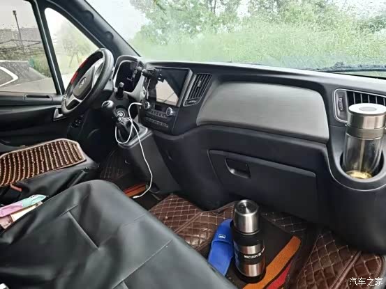

驾驶感受比我预期的好,方向盘很轻市区开着不费劲,底盘扎实不松散,空车过减速带有点颠但是拉上货之后刚好。右边放水的杯架感觉有点浅,不过还好储物的地方还挺多的,这个能接受。驾驶舱内饰比同级别的车精致,中控布局合理,屏幕够大倒车影像也有,就是晚上清晰度差了点自己加了个灯好多了。
八个月用下来,铺了钢板之后货箱完全不用担心磨损了,现在拉啥都往里扔不用心疼。银色耐脏这点深有体会,跑了一礼拜的工地远看还是银色的,近看才能看出来灰,省了不少洗车钱。总体很满意,干活的车就图个皮实能装,X7高顶这两点都做到了。
