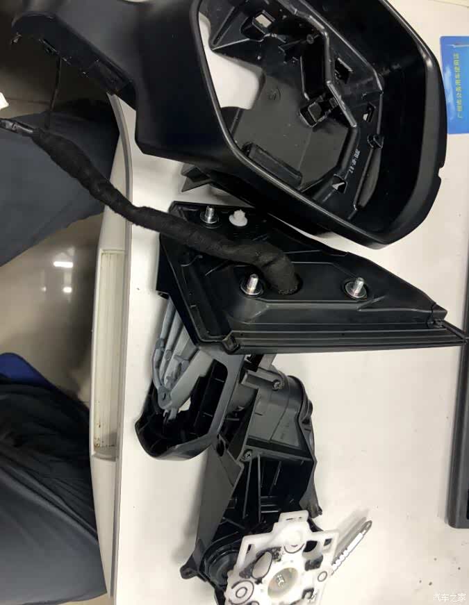

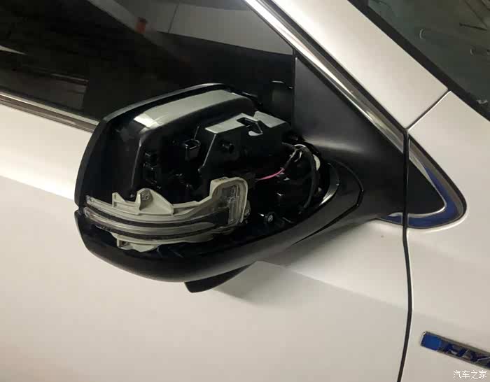

拆下后视镜,拿回来吹着空调慢慢拆,毕竟车里不好操作,后视镜最难拆的就是后面的盖板,有5个卡口,不会拆的话就算你拆烂卡口都很难拆出来,建议看多几遍视频,用几只螺丝批同时捅,就比较好拆了。
分解完毕

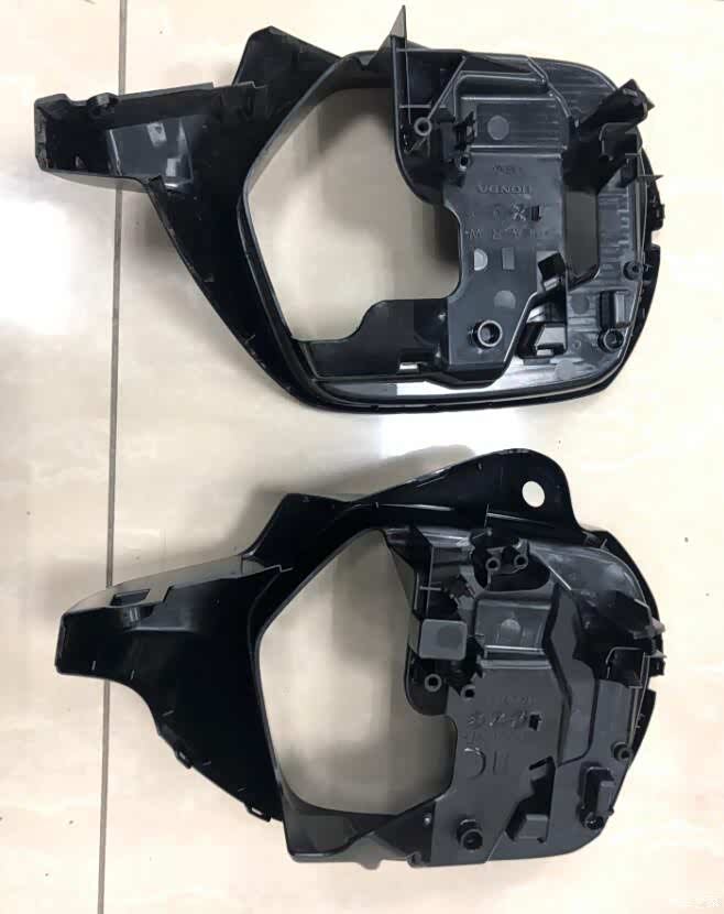

两个中壳的对比,上面是原车的不带盲区,下面是准备更换的壳,有盲区摄像头的孔。

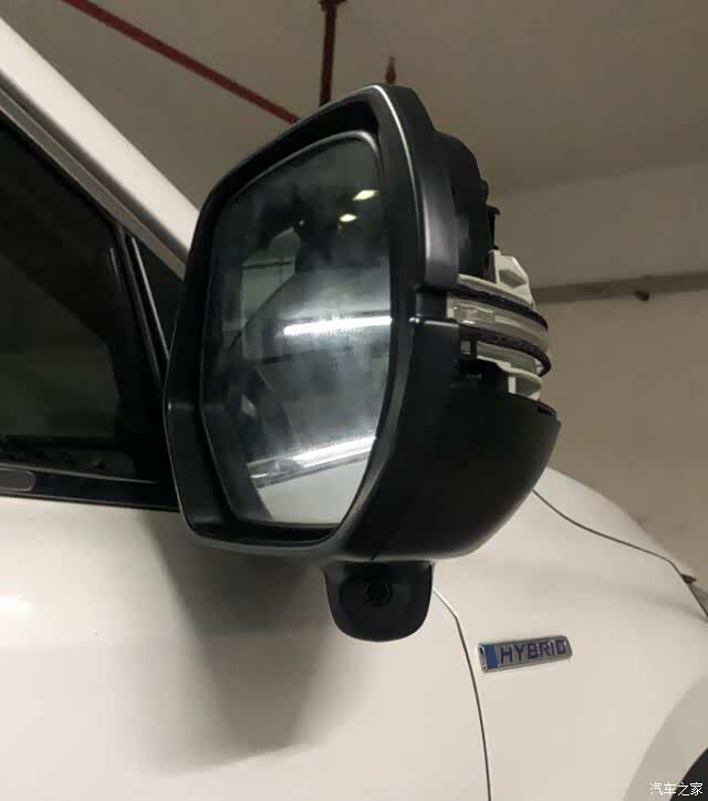

这是装好了摄像头的样子,支架位置刚好,CRV专门的支架。
全部零件照搬回去,然后装回去车门板上
摄像头这个位置,很正。

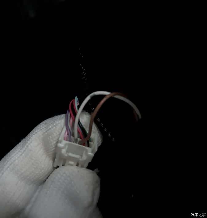

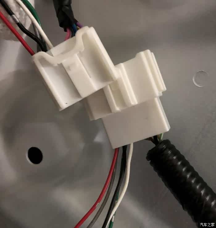

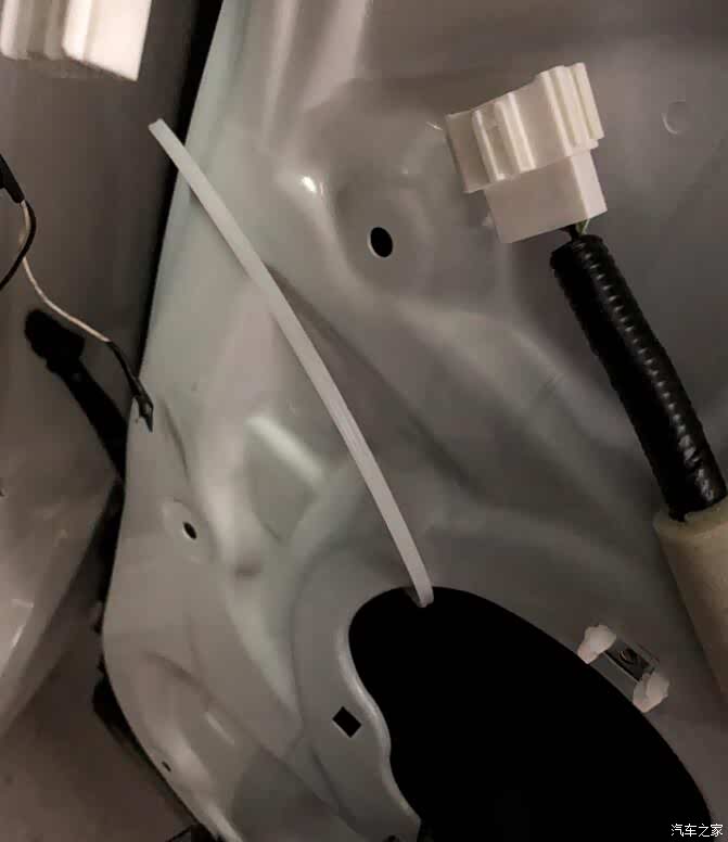

第二难的地方,就是门板的穿线了,曾经看过精品版的教程,觉得这个穿线很难,要拆胶塞,听说还很难把胶塞装回去,后来做线束的卖家送了我一根穿线神器,绑住盲区线,一下就穿过车门,到了副驾驶位,然后绑住5根线,往车门拉过来,就完成穿线了。
穿好线,对着门板插头的空位置,对准没条线的位置,上下一定要对应,免得插错了。
把线的另外2根盲区激活线,***转向灯手柄插头的2个空插口上,不用分哪根线,随便插。

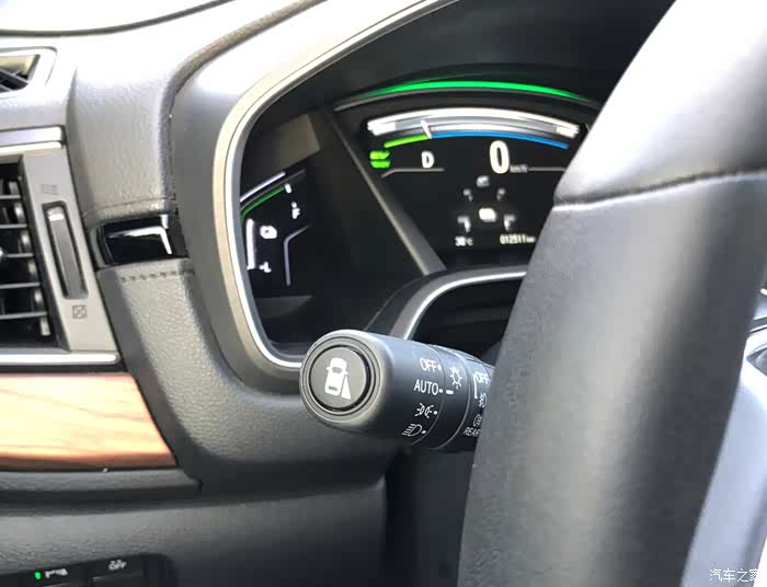

怎么拆手柄,论坛好多教程,就是先撬开方向盘后上方的面板,然后左右各1颗螺丝,再把方向盘下方面板的螺丝了送了面板拆了,就可以拆手柄了。

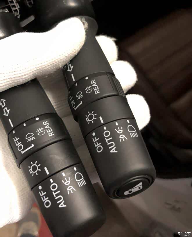

2根手柄对比,多了个盲区按钮,其他的都一样,灯光旋钮的位置也一样。
装好了盲区手柄的样子

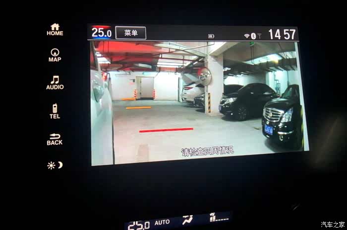

启动车子,打右转向,正常。按盲区按钮,正常。
就是三根线和这个角度太低了,看不到后方的车辆。有点问题。还需要一个叫”六筒布“的东东。

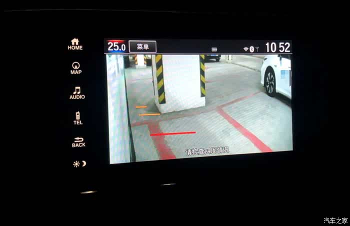

六饼上场,正确的规格,大概应该是1.2*0.8m的样子,放的位置大概是车的后方1m多的样子,懒得去做这么大布太麻烦,自己找了点捷径,就打了一张A4纸,通过把纸往前挪靠近摄像头,来骗过摄像头让A4的六饼与标准规格的六饼在摄像头成像范围内,处于同一个位置就行了。
找一个人,帮忙拿着纸在摄像头的后方,六饼大概的位置就是跟前门板对齐,高度第一行黑边与车窗玻璃下缘对齐,位置就差不多了。

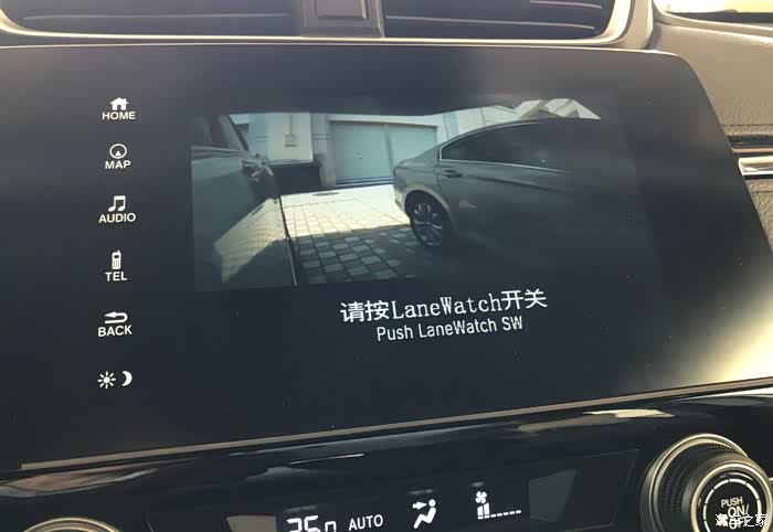

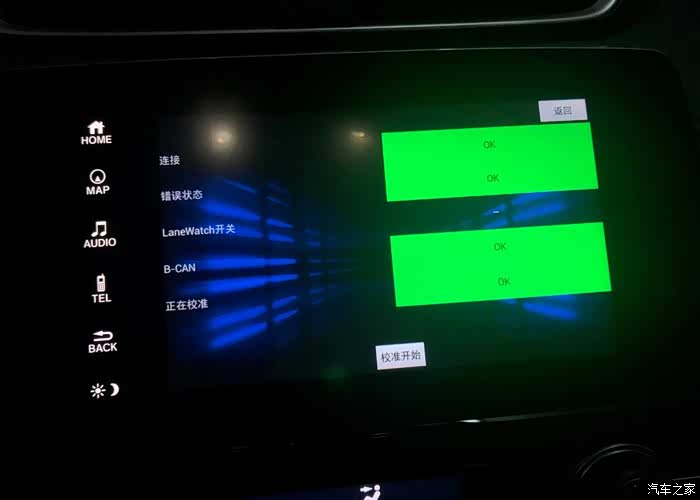

准备就绪之后,就按屏幕上的TEL+亮度+音量键,进入工程模式,选第二项的设置,然后有个盲区的laneWatch,进入设置,就有这个界面。让帮忙的人拿好六筒纸,然后就按一下盲区手柄上的按钮,开始校准。
校准完成,收工。
第一根线与地面平齐,2个门把手看得清楚,大概就这样了没必要要求那么精确,主要是为了看清楚右侧盲区范围还有大概知道3跟线跟车的局里。
!!!!!!!重要提示,画面准确了就行,没事干就别手痒随便去按那个校准按钮,如果没校准好,就会连画面都没有了。
