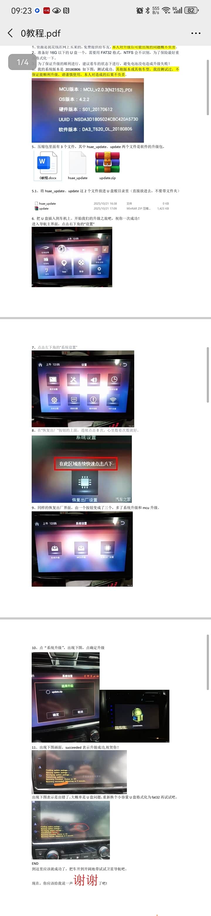

所以,为了帮助与我一样受到卫星定位不准困扰的车友,楼主将升级过程反复测试,编写教程发出来,有探索兴趣的老车友,可以留言交流,非常愿意与大家一起讨论。。。
教程。。。
