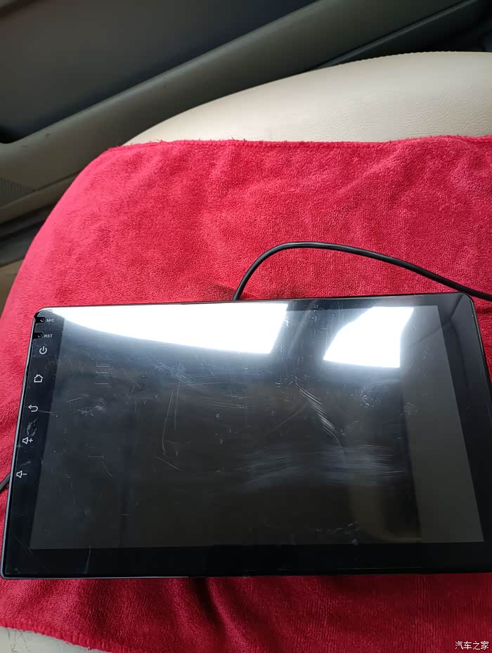

在现代社会,人们的生活节奏越来越快,很多人都需要经常到陌生的地方出差或者旅行。车辆有了导航系统的配置,我们可以更加方便地找到目的地,避免迷路的尴尬情况。现在一些高级导航系统还可以提供实时的路况信息和交通提示,帮助我们选择更加合适的路线,提高行车的效率。而我购买的桑塔纳志俊却没有导航这一项配置。为了解决这个问题,我决定亲自动手进行改装,给我的爱车增添一份时尚和便利。

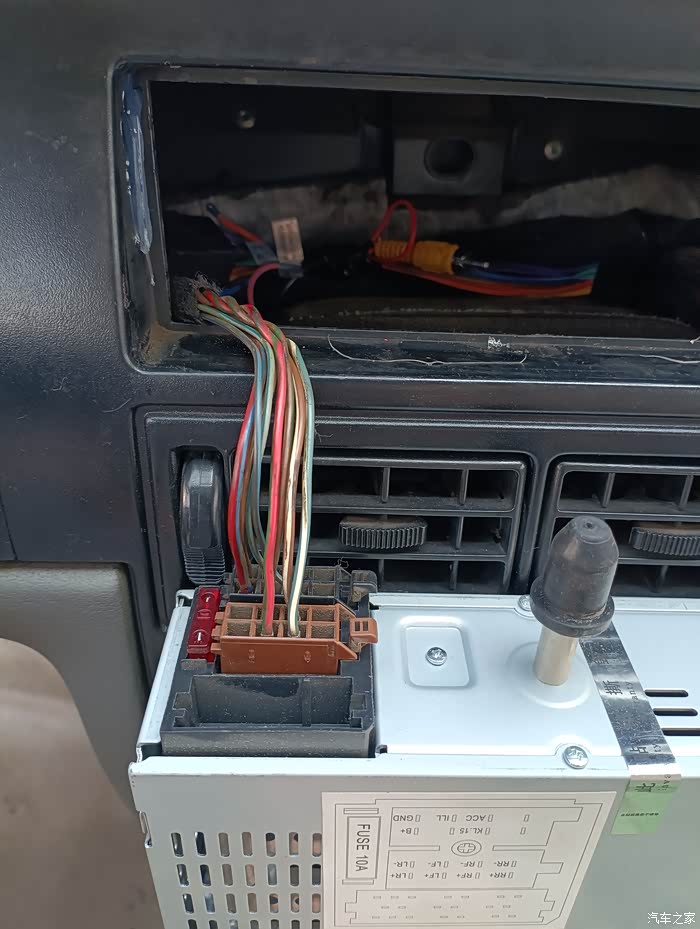

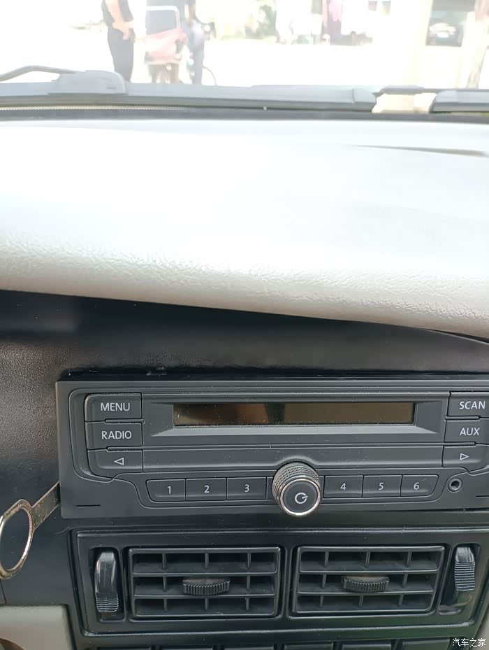

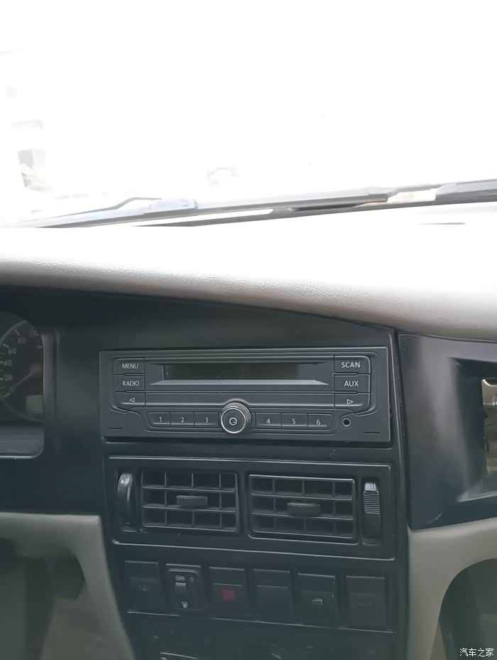

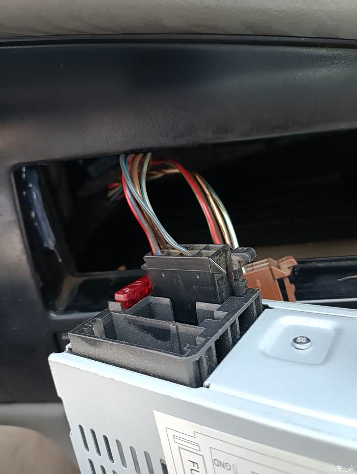

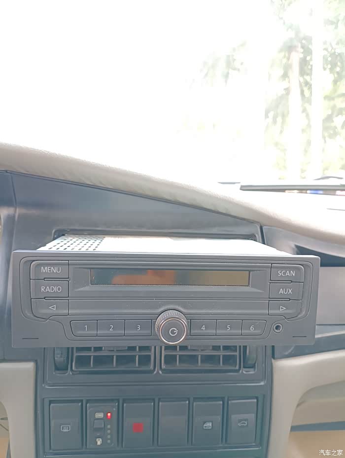

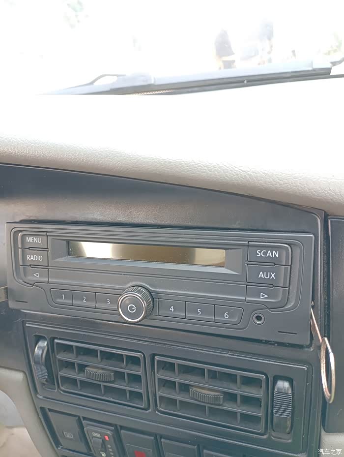

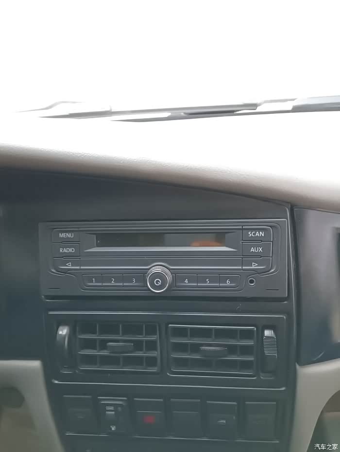

我先在某宝上搜索到了一个合适的原车线路直接安装的导航,收到后迫不及待地将其安装到我的桑塔纳志俊上。首先我需要把原车的收音机取下来。为了取下收音机,我准备了两个铁卡子,先把两个铁卡插进收音机的两侧使固定支架合起来,然后拉出原车的收音机。

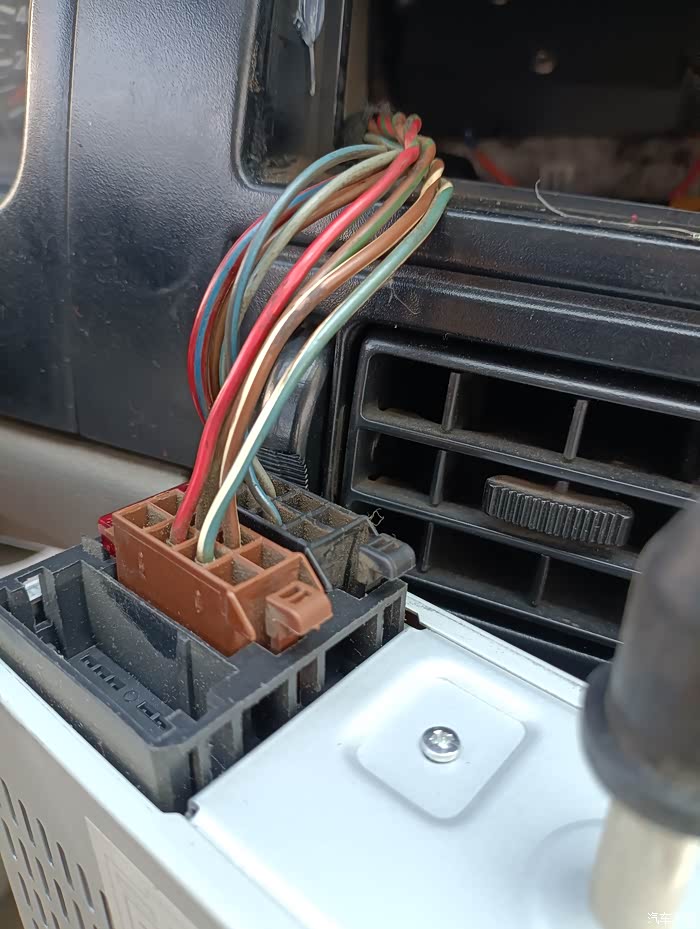

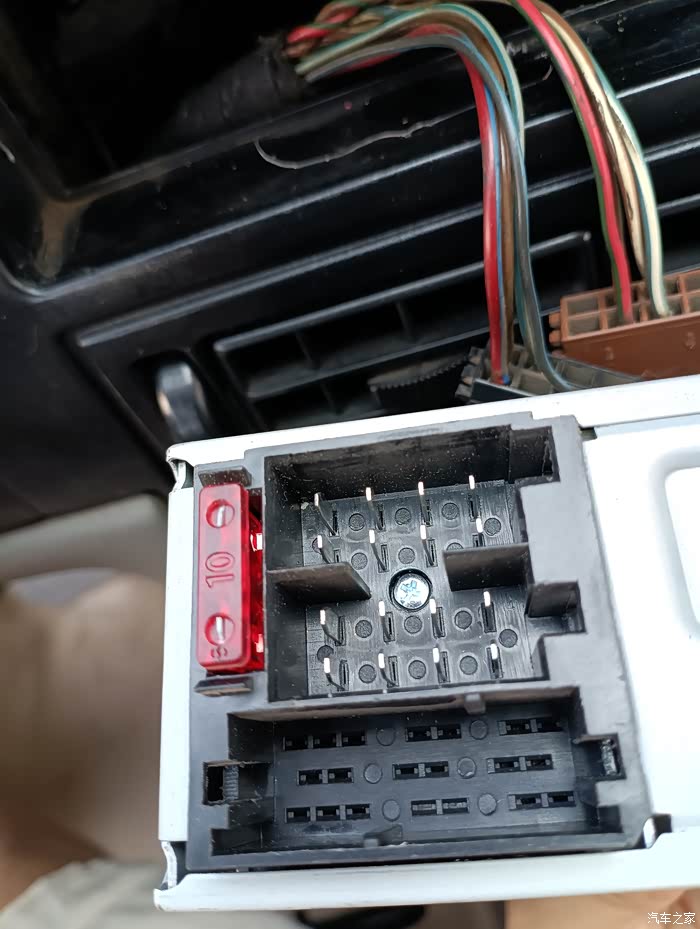

然后开始拆卸原车的线路,首先是拔掉收音机的天线,然后依次拔掉收音机的电源线和喇叭线。每个线路的卡槽位置和方向都不同,所以在拆卸过程中不用担心会出错。

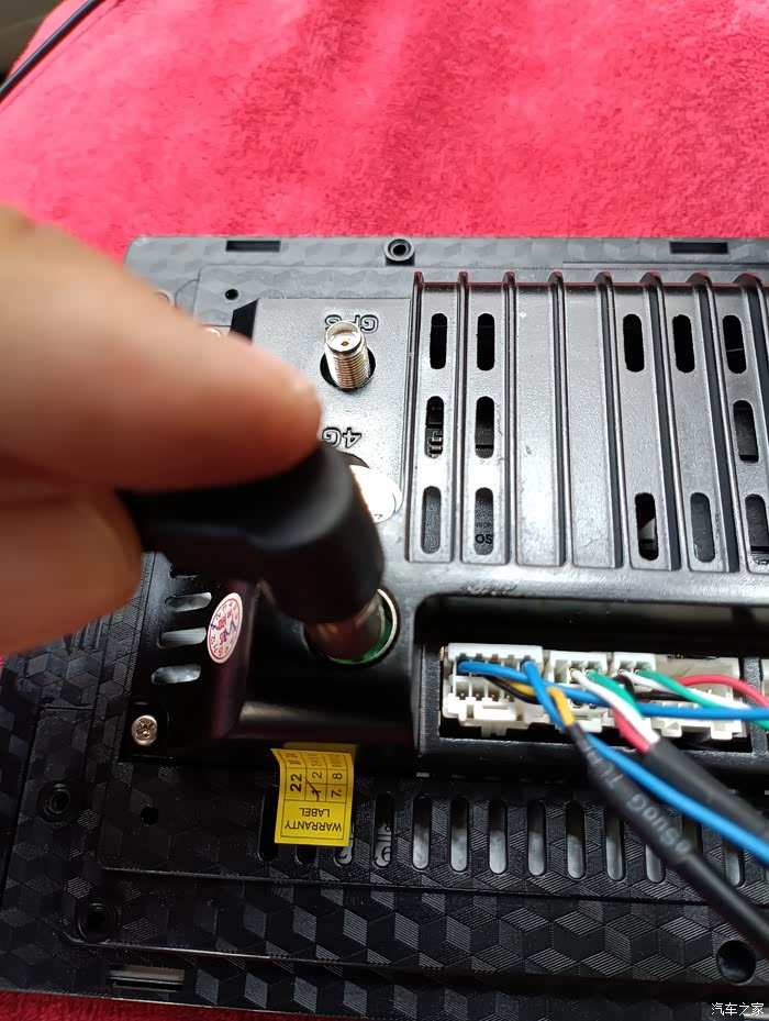

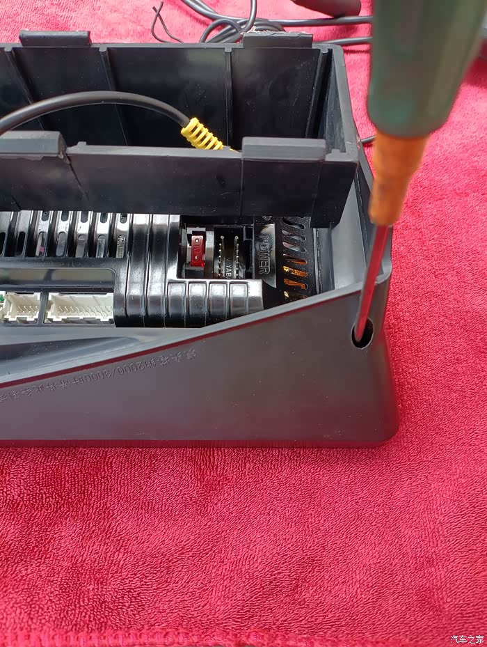

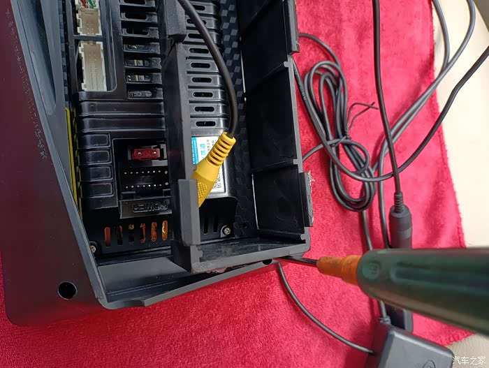

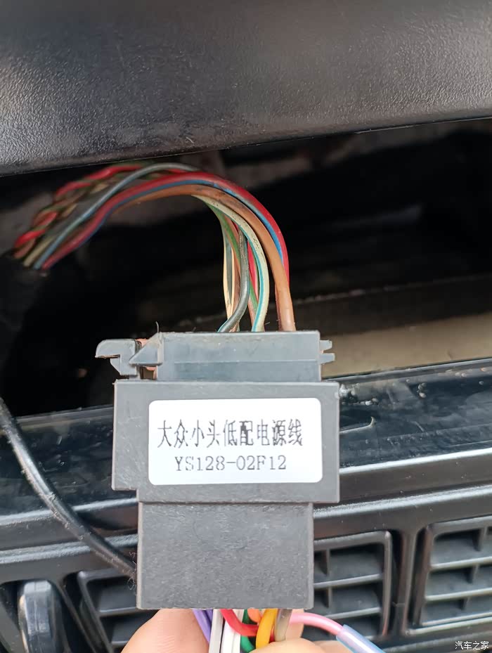

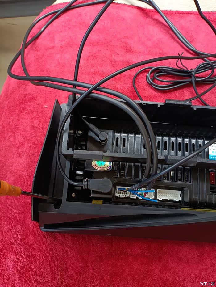

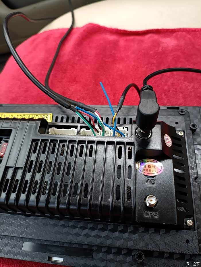

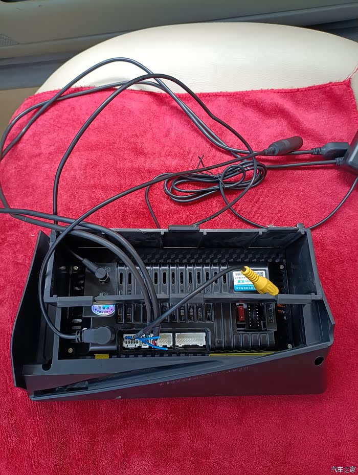

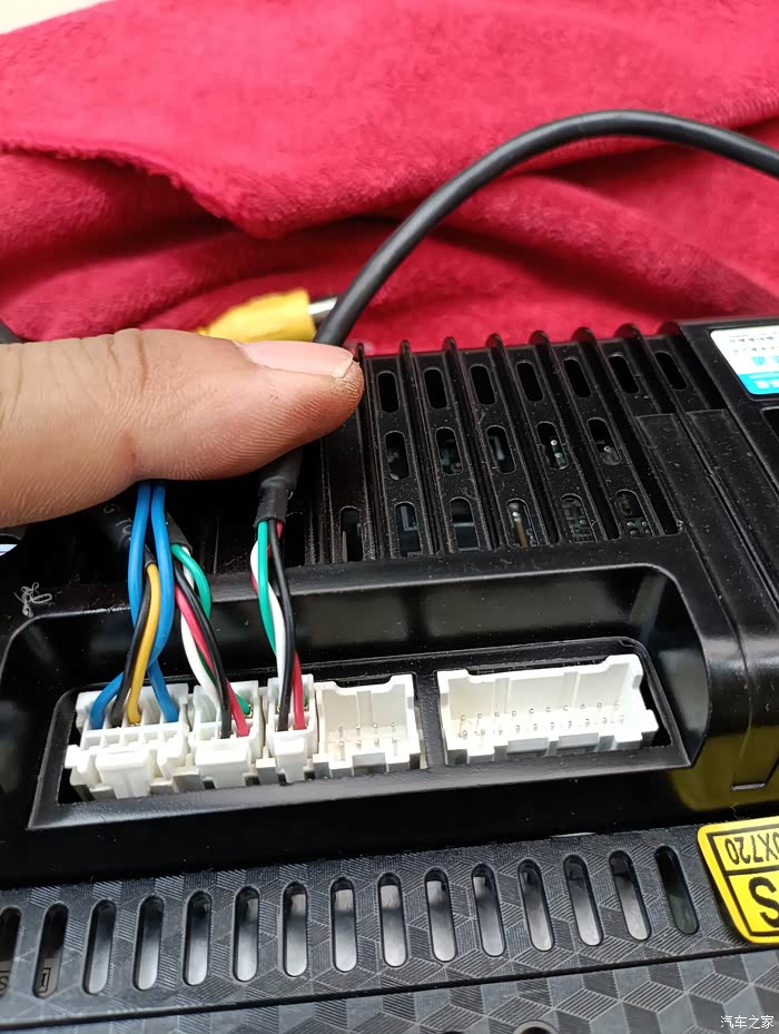

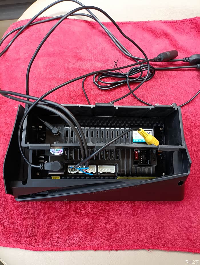

拔下电源线和喇叭线后,我将新的导航接线。导航仪后面有许多排线,电源线和喇叭线都需要按照卡扣的顺序插入。位置不同,卡扣也不同。按照规定的位置把导航后面的电源线、喇叭线和GPS线都插入好后,还需要将导航与车辆之间的固定支架固定好。

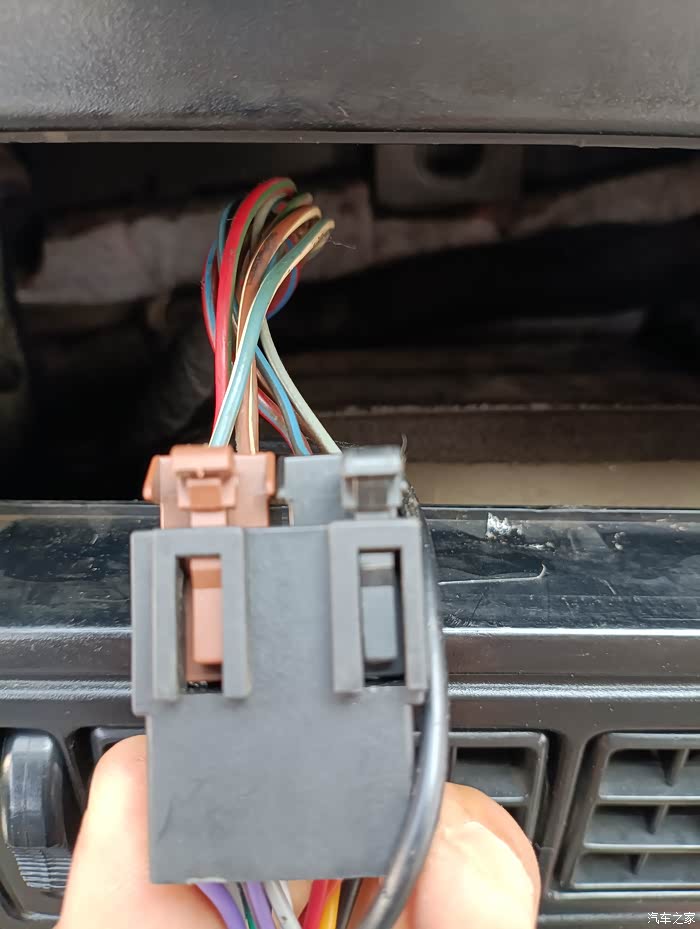

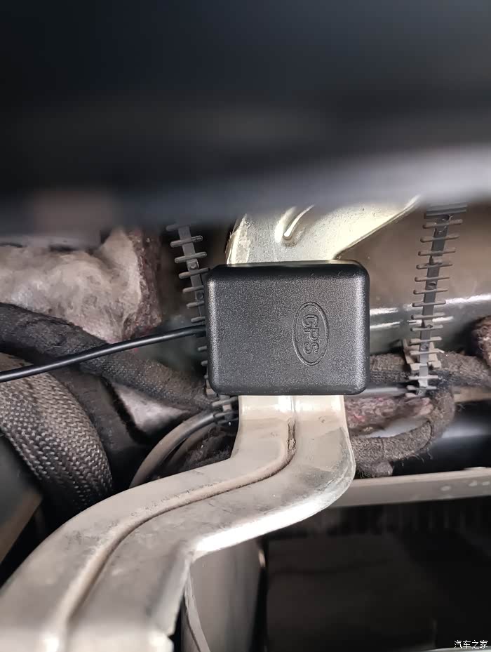

固定好支架后,开始连接导航仪的电源线和喇叭线与车辆原有线路。插入时仍然按照卡扣的方向依次插入,确保连接牢固。完成电源线的固定后,再找到了一个合适的位置来固定GPS天线。

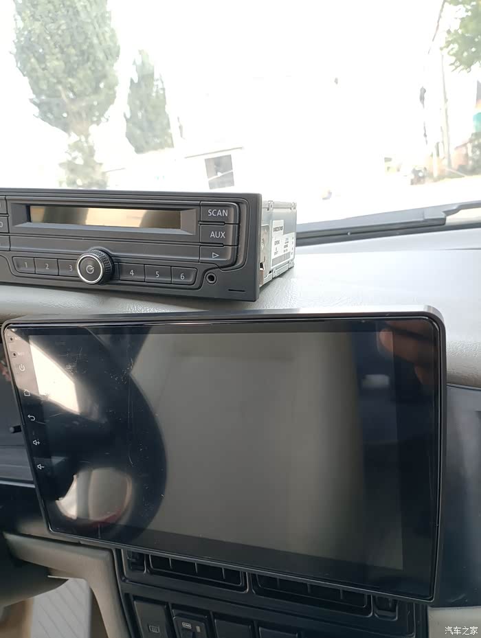

接下来将对插好的天线进行连接。然后我将导航仪卡入原来收音机的位置。在卡入时一定要用力,确保导航仪完全贴合原车的面板,使得整个改装过程看起来更加完美。

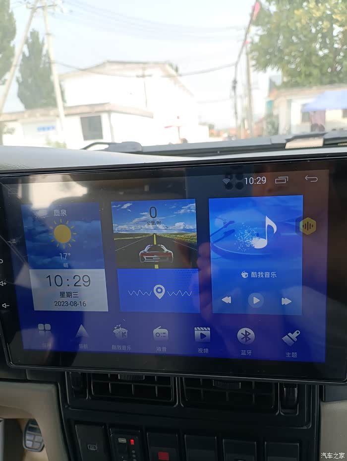

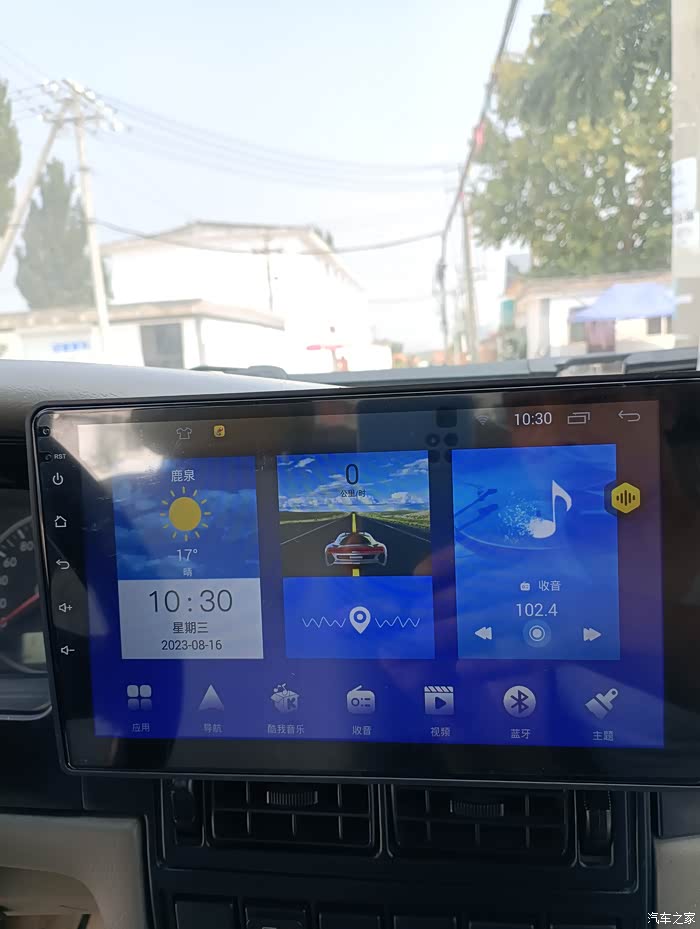

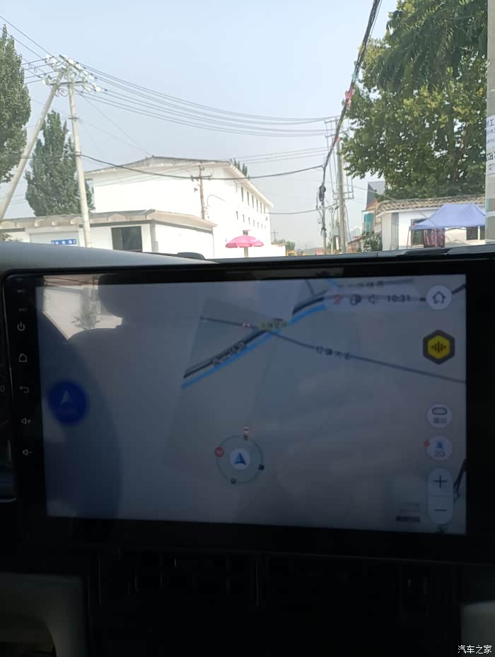

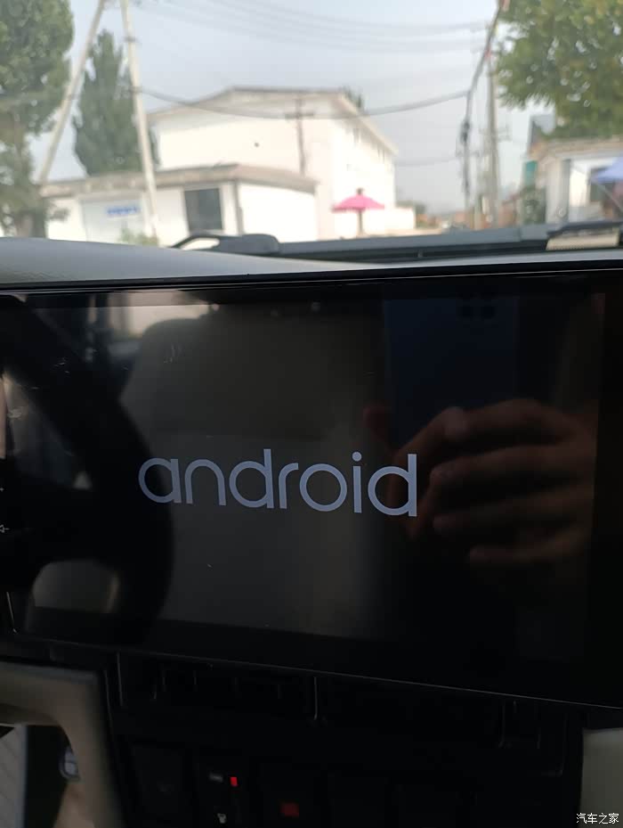

安装好新的导航仪后,我非常激动地打开车辆电源进行测试。屏幕上显示出一个欢迎界面,提供了导航的选择非常方便。
通过这次改装,我成功将桑塔纳志俊的收音机完美升级为液晶导航。这不仅让我在驾驶过程中更加便捷,也让我的爱车更具时尚感。
