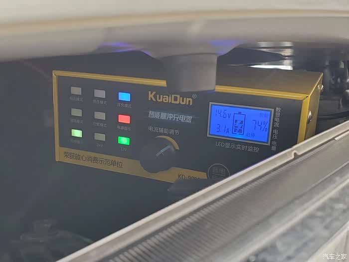

我也是amg电瓶,买的充电器是有启停模式的,刚充电时电压14.7V,电流7A,十几分钟后降为4.6V,3A左右,充了6小时后电压降为14.1V,9A,但是电瓶发热严重,都烫手了。这是缺水还是怎么回事?我直接拔了不敢充了
你这直接往热源贴棉就不怕烧了吗?反正我的电瓶一年半换了EFB的80Ah,现在开了2年多了还是容量非常足,还便宜大几百。
