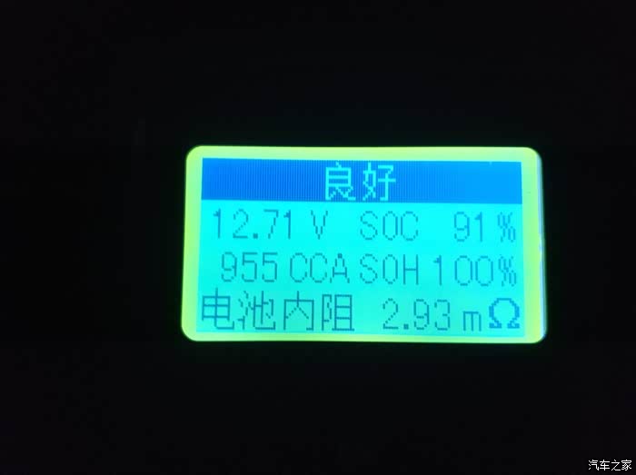

可以看到寿命100%,电量91%,内阻2.93mΩ
新电瓶的电量很足,冷启动电流达到了955CCA,超过了标称的800CCA不少,就像新买的五号电池,电压也不止1.5v

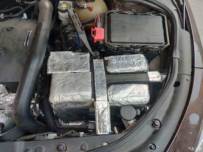

电瓶不但怕热,还怕冻!所以有效的办法就是给电瓶做隔热保温,因为在发动机舱内,必须是不可燃材料。经过比较,最终选择了带铝箔玻纤的橡塑保温:橡塑隔热好,铝箔能反射热量且耐高温,玻纤布能增加强度也不可燃
电瓶包了带铝箔玻纤布的橡塑,电瓶上方的T型铁架也要做隔热,不然很烫手,会把热量传导给电瓶
靠近正负极接头处,一定不要用金属铝箔,否则容易造成短路!我只在外侧用的铝箔,正负极盖子内侧是不能用的!
另外电瓶下方是变速箱,遇到堵车走走停停,变速箱温度也能达到95℃,所以也需要在两者之间加隔热棉。我是把隔热棉剪好尺寸塞进去的,不要影响电子扇和变速箱加油口
涡轮、排气歧管、三元催化包裹的是玻璃纤维纸+厚铝箔纸,这里温度有500-700℃,一定要用耐高温材料!旁边的空滤盒用的和电瓶一样的橡塑
不用担心做隔热会影响散热,很多改装车都会做涡轮、排气的隔热,而且隔热排气头段价格还不菲。当然必须要用耐高温的阻燃材料,否则会被高温烤化产生异味。
这些隔热保温做了有两年了,照片是最近补拍的,平常用OBD接手机检测冷却液、三元催化的温度,仪表盘也刷了opc可以查看变速箱温度。两年来,经历过夏天高温、连续爬坡的山路,完全没有负面影响,反而打开前盖后,能明显感觉到热量少了很多

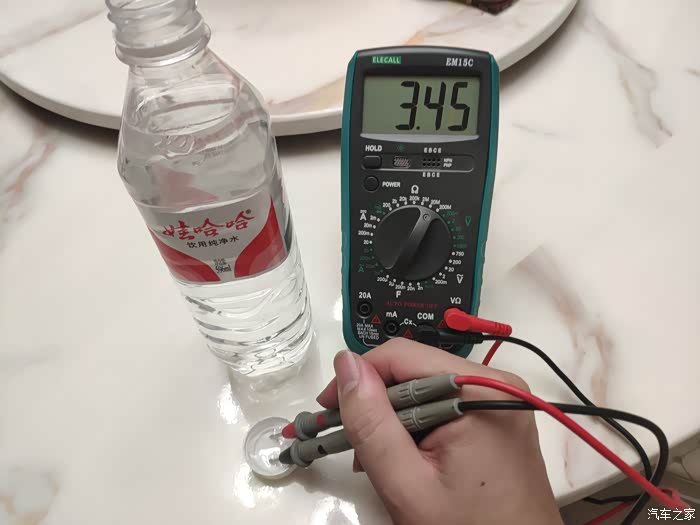

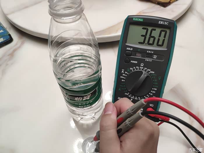

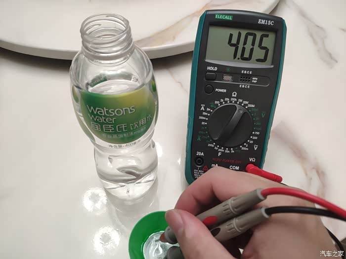

接下来,我买了怡宝、哇哈哈、屈臣氏蒸馏水、18MΩ超纯水,做简单的直流电阻测试(非严谨测试,仅供参考)
万用表测直流电阻,多次测试取平均值,每次均换水并冲表针
数值一直上下跳动,大概的结果
屈臣氏虽然显示数值略大,其实和其他两款水差不多

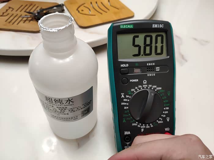

接下来,测试下某宝购买的实验室用的18MΩ超纯水
虽然测试不不严谨,但明显还是比之前的三款水的电阻高一些
所以追求完美的话,可以购买所谓的18MΩ超纯水。没有强迫症的车友,用另外三款纯净水也没问题,毕竟随手能买到

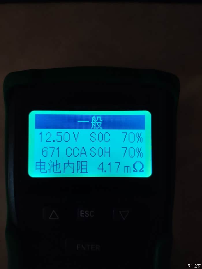

这是加水、充电后检测的,内阻下降了,寿命增加了
加水、充电前:内阻4.17mΩ,启动能力671CCA
加水、充电后:内阻3.81mΩ,启动能力732CCA
这次因为水只加了一瓶盖,所以内阻降低的不是太多。可以根据自身情况酌情加水,少了可以再加,但水多了会报废电瓶

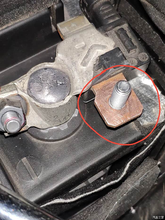

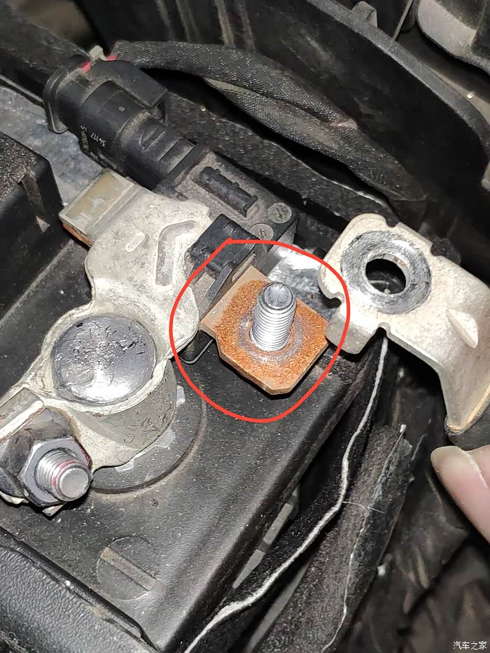

拆卸电瓶时,发现负极的接线处有一层氧化,影响接触
用粗砂纸和细砂纸打磨,一定要清理干净打磨时的砂粒

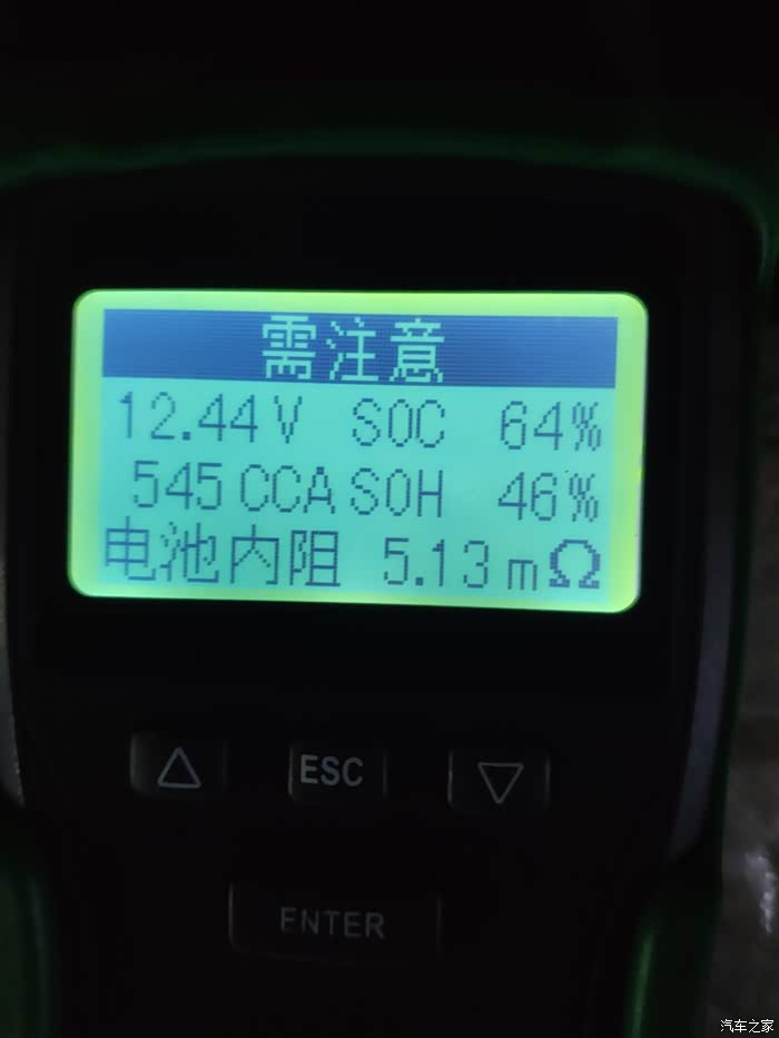

加水修复十个月后,电瓶内阻再次增大
◆后续更新:
2020年11月对AGM电瓶加水修复后,又坚持了十个月。虽然没出现故障,但电瓶内阻又增大到了5.13mΩ,眼看天气渐冷,为了避免冬季打不着火,决定更换EFB启停电瓶
因为EFB电瓶是富液的,也就是内部电解液多,所以更耐高温,而且也是启停电瓶,寿命比普通铅酸电瓶高(没有AGM高)。最重要的是价格便宜,当时的价格500元。
新换的EFB电瓶,内阻3.12mΩ,启动能力895CCA
