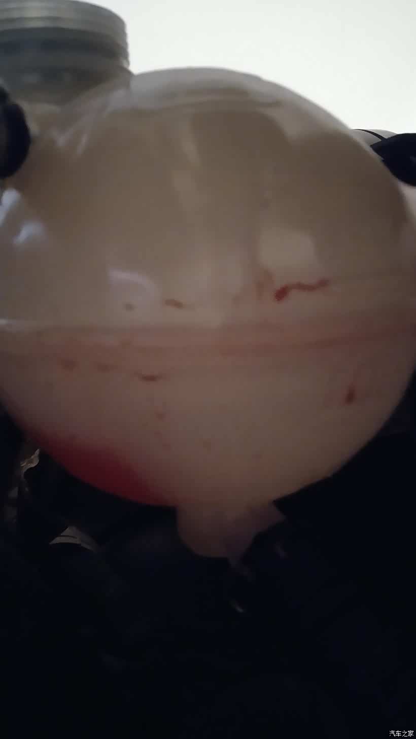

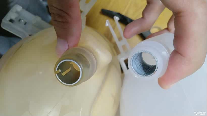

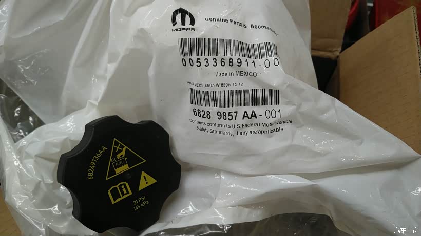

自由侠冷却液壶2024年国庆前裂纹漏液了,当时急购了国产副厂的,最大的区别是管内衬金属管没有伸缩缝。经销商说这有什么关系?但是我们变通惯了,80元便宜一时马马虎虎。

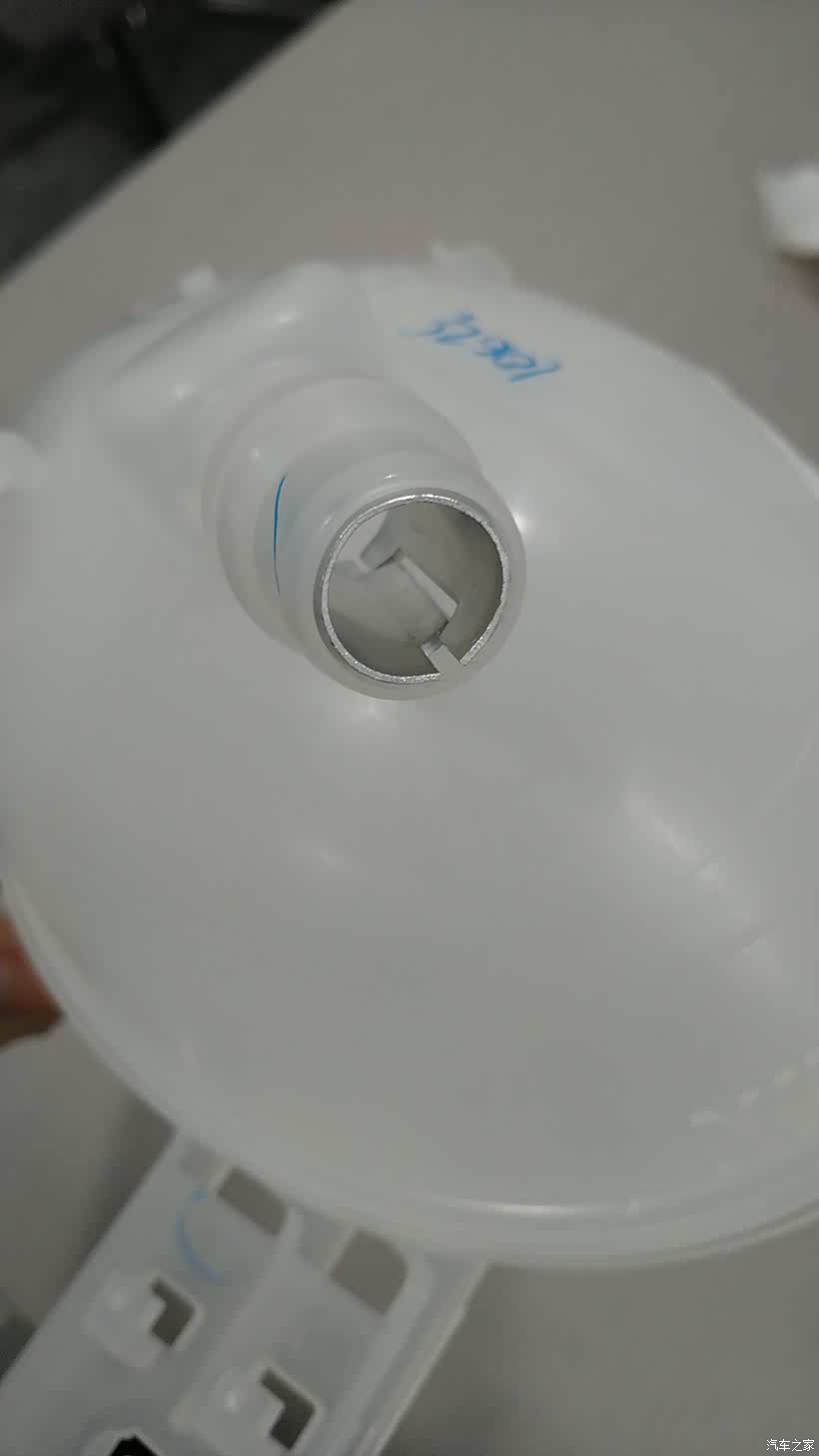

左边原车是铝合金,国产是根铁管。
新的时候国庆自驾游600KMg 一点问题都没有

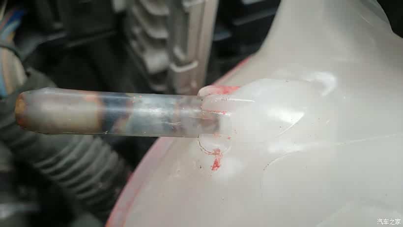

可热胀冷缩,一年多又漏液了。修理了一次又不行了。
上口回水支管漏了

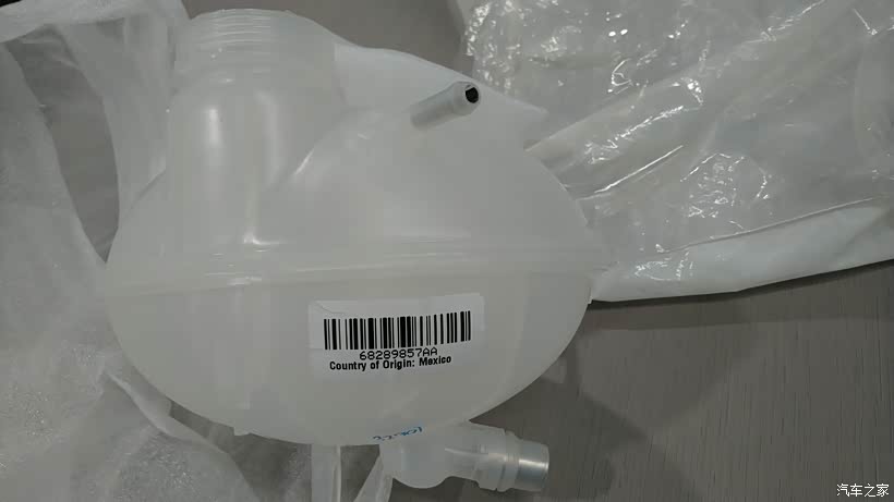

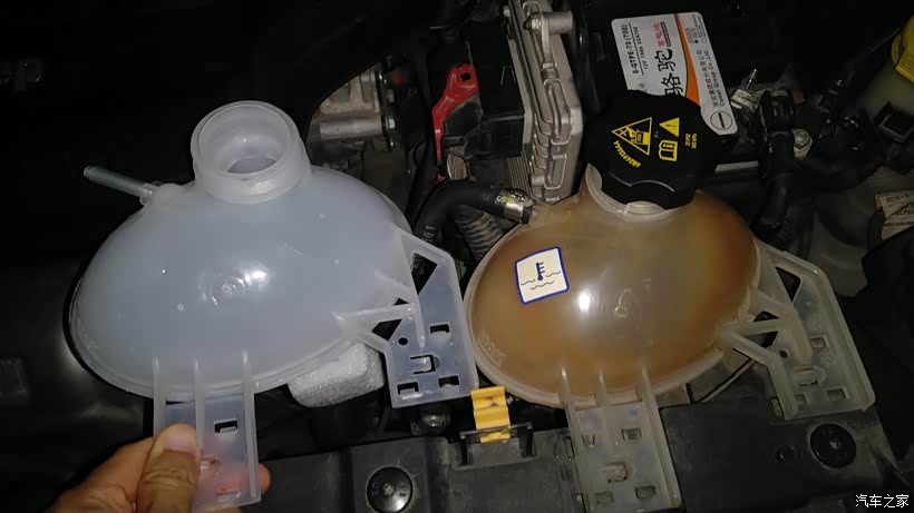

原本让4S订购一个,说是没货源了。只好网上淘,大多是没有伸缩缝的国产副厂。经过努力好不容易找到200元的,墨西哥产的,货号一致。另外又买了个盖帽。
目测质量不错,准备休息时换上。
金属管磁铁吸不住
