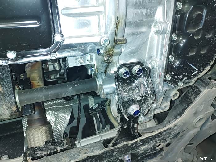

突然发现我的车变速箱和发动机接口处有渗油的油渍,但很少,护板还没有油滴。有遇到过的车友吗?看百度里漏油的不少
北京
2023-07-03 14:11:10
看照片车是购买半年左右的新车,这漏油的情况也可以忽略不计,新车无论是发动机还是变速箱都是需要一定的温度磨合才能使密封件饱和贴附。过几个月在检查,只要不是一直漏就可以不用维修,很多新车都会有这个问题,可以自行用洗车枪清洗,发动机其他处有渗油的地方都可以用水枪清洗,清洗后半年左右的时候在进行检查。

能从这个位置渗油的地方有两个
1,曲轴后油封(这个位置渗的是发动机油)
2,变速箱输入轴油封(渗的是变速箱油)。
从照片看,应该是发动机机油。
技师建议:自己用手摸一下这个油,然后闻一闻,跟发动机油是不是一个味儿,从而判断是曲轴后油封还是变速箱输入轴油封。
更换这两个油封是需要把变速箱拆掉的,所以很麻烦,尽早就医,过保就要自己大出血。
陕西
2023-07-22 23:07:10
另外再补充一下,你这个就是漏油,没啥好看的了。 装配的残留油脂不是这个样子的。

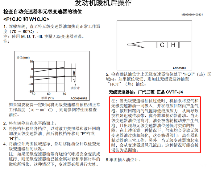

先按图示检查CVT油液位。液位低或者高都会出现这些现象。
