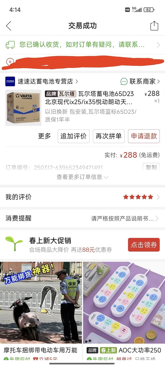

   去年12月份野外烧烤,熄火开灯照明收拾东西,结果十来分钟后就打不着火了,人家说这种情况就是要换电瓶的节奏,我觉得凑巧吧,然后继续使用,接着前几日通电熄火在车里设置行车记录仪,又成功让我打不着火了,我就觉得它可能要退役了,加上这几日打火感觉老是换不上气,哒哒哒 哒,才点着,然后仪表盘像断电一样重新点亮,都这种情况了,果断换电池。
    因为家里另外一台车都是修理店换电池的,有一块质保一年,一年零两个月就坏了,所以不迷信实体店。马上淘宝京东拼多多途虎多方对比,在论坛搜索大神们以前换电瓶的帖子,结合我在南方,天气比较暖,在65DL23和75DL23之间选择了65,基本就够用了,北方建议用75吧,然后品牌就是瓦尔塔,风帆,骆驼三选一,价格对比后,瓦尔塔288成功进入决赛圈,大半夜睡不着,下单,结果第二天早上师傅就通知我过去更换,而且离我公司才几百米的地方,忙里偷闲过去,十几分钟搞定,然后打火一把着,非常轻脆,最后跟师傅研究电子保单,哈哈基本都是我操作的,师傅不懂,最后搞定,收工,美汁汁的一天
