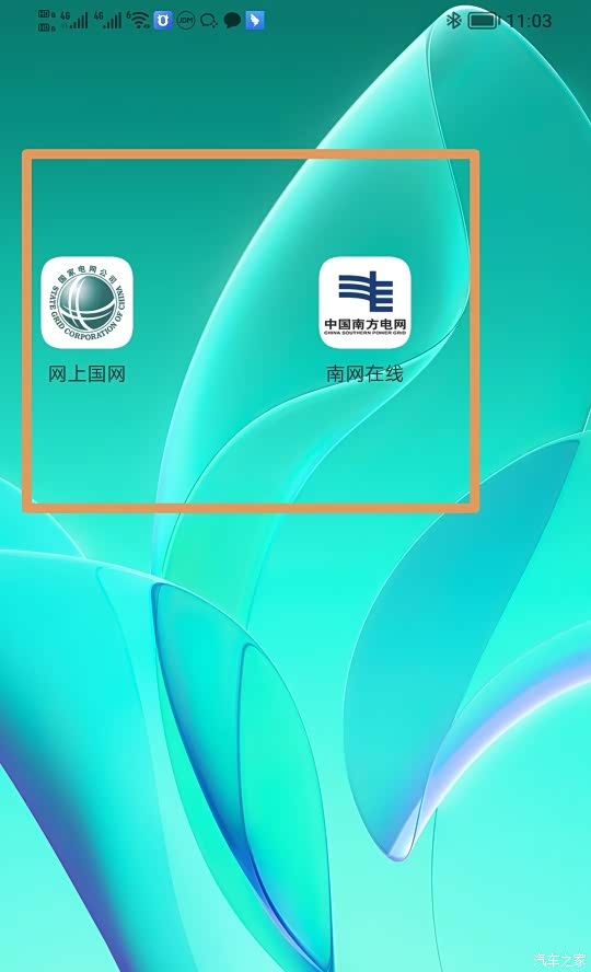

下载“网上国网”app,南方五省下载“南网在线”。

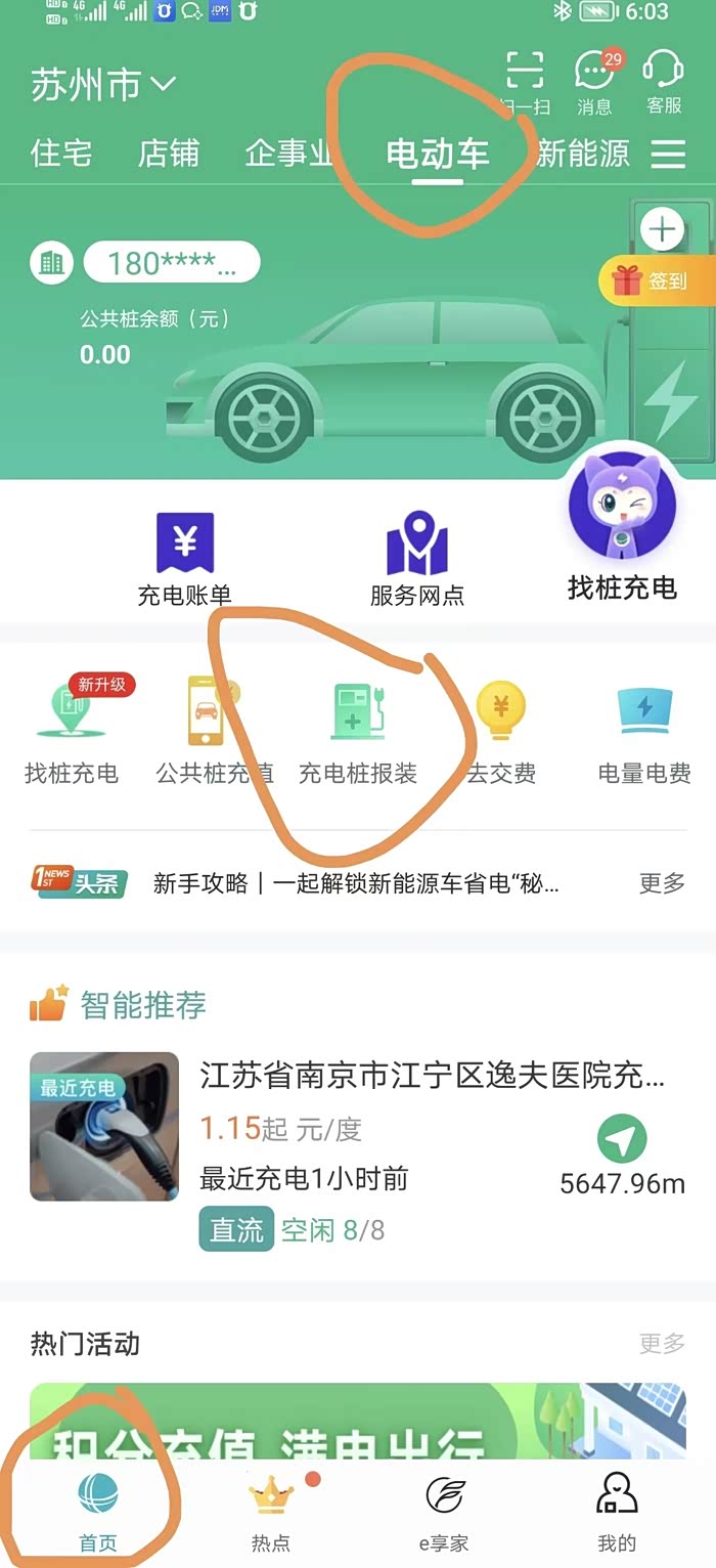

点击“电动车”?“充电桩报装”?选择所在区域?开始办理。

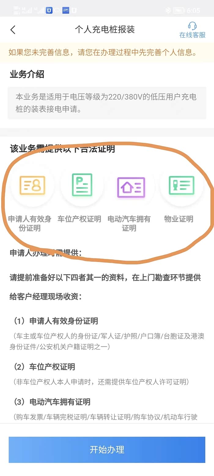

然后需要提供的文件有。
①、购车凭证:订购新能源汽车凭证(订车协议、购车发票、订单截图等均可),凭证上须有购车者的姓名,并与报装电表的人一致。
②、产权证明:车库车位产权证明或租赁合同+车位照片。
③、身份证明:产权人身份证明(身份证正反两面)
④、允许施工证明:物业同意施工证明
最重要的文件,就是第④点,让物业盖章。如果是农村自建房,找村委会盖章就可以。

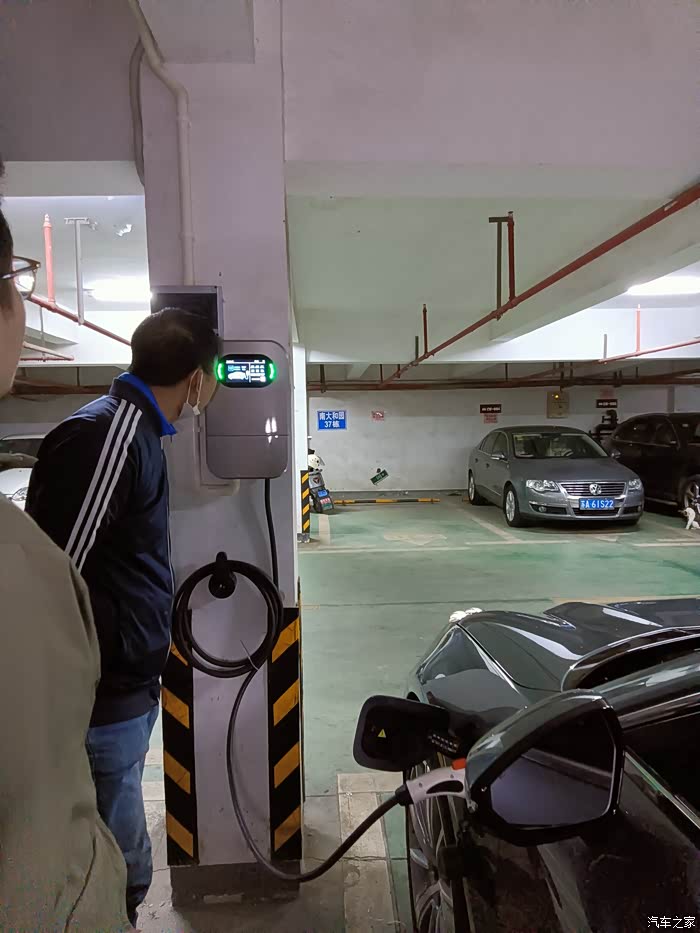

如果电表到充电桩距离很近,选择第三方普诺得这种类似大品牌就可以。普诺得充电桩安装费是按照实际布线距离计算的,距离越近安装越划算。
  我这边能申请到380v电表。直接一步到位安装了普诺得最大设计参数380v32A21kw的交流充电桩。

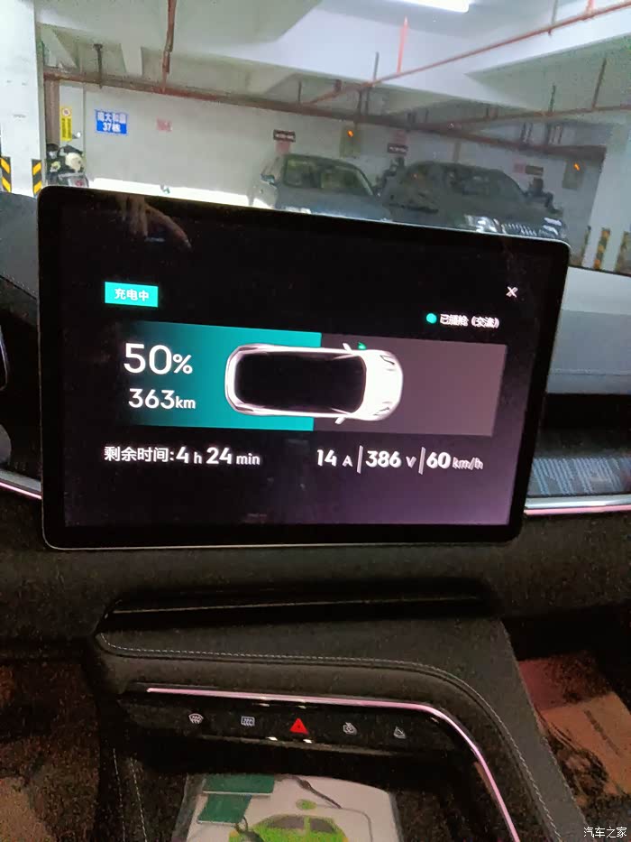

因为极氪001的交流充电机是11kw的。所以实际充电功率在11kw。大概是10kw左右,也就是一小时充10度电。10个小时可以充满电。比用220v7kw充电桩快5个小时。
  另外普诺得充电桩优点是带液晶显示屏,可以显示实时充电数据,还有实时温控保护功能。整体感觉很满意 。比安装极氪380v11kw还省一半多。
