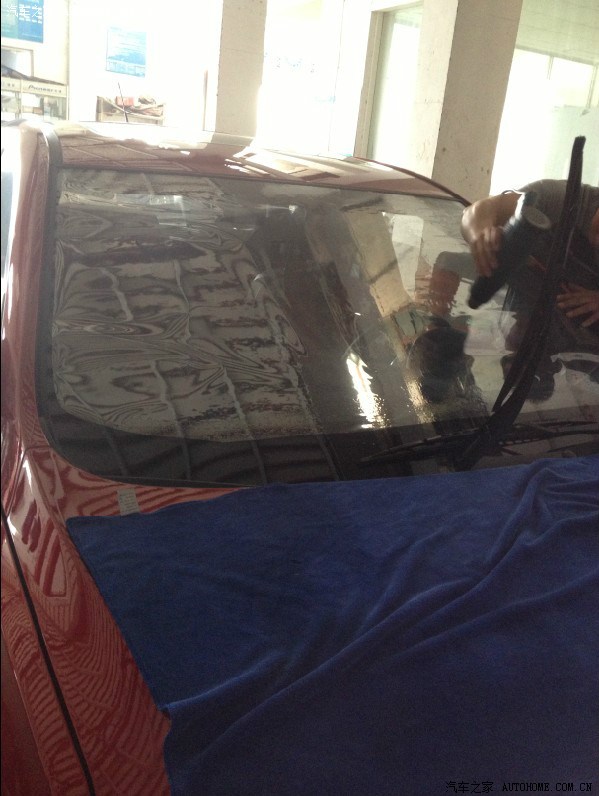

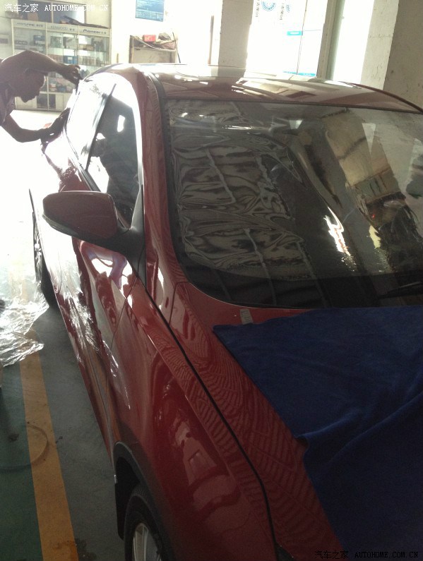

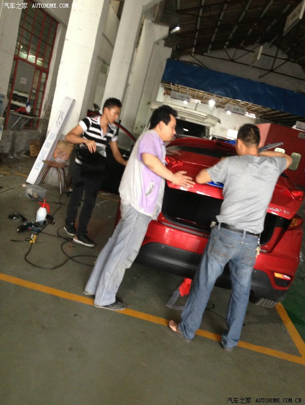

贴膜的师傅很认真,工具也很专业
后档是最麻烦的,弧度比较大,要完全贴合才行!

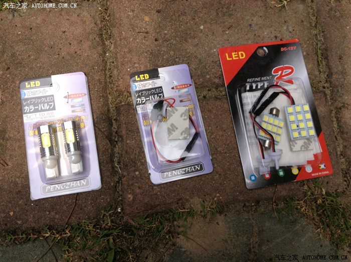

LED阅读灯、LED倒车灯、LED后备箱灯

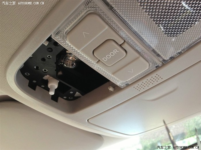

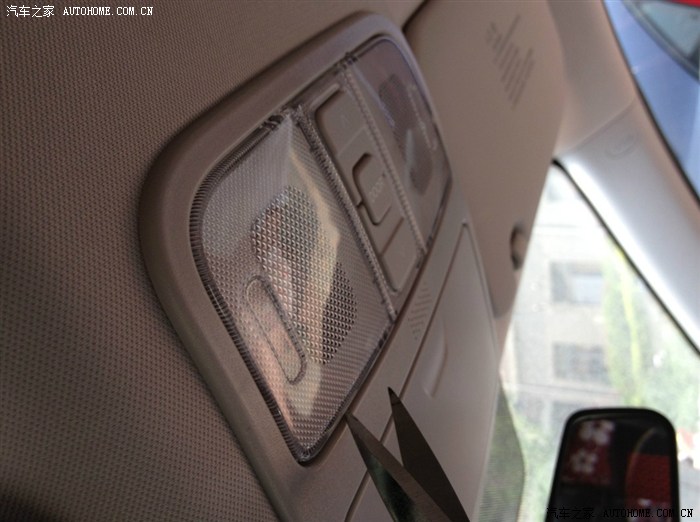

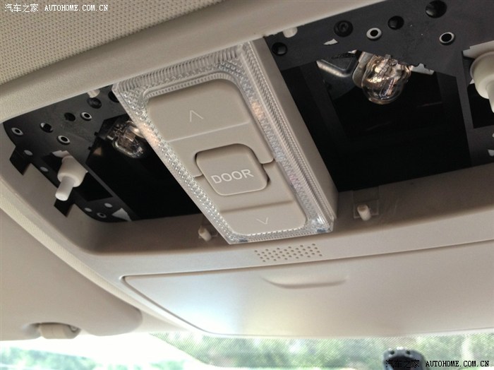

先用利器撬开灯罩,我一不小心把剪刀的尖头都巧断了,还好灯罩没什么损伤,大家自己撬的时候尽量温柔点!~~~~~~~~~~~~~~
撬开后要把手指伸进去用力掰下整个灯罩,有2个搭扣连着,不能用蛮劲,自己小心操作吧!

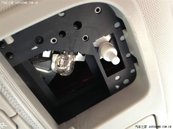

拆下灯罩后就是这个样子了,一目了然!
同理,把另外一个灯罩也按部就班的拆除

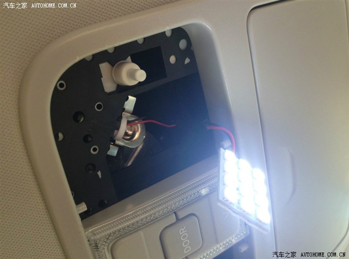

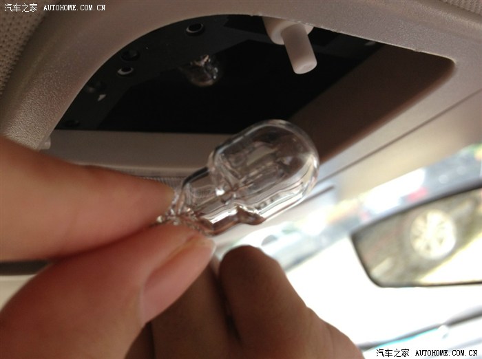

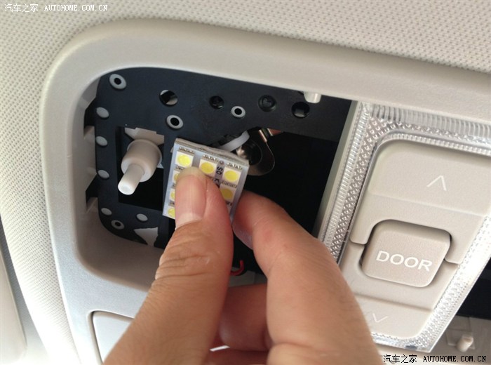

用力拔出原车卤素灯泡,最好是在阅读灯长时间没用的状况下拔出来,否则如果之前在使用的话么有完全冷却下来这个灯泡是很烫手的,小心了!

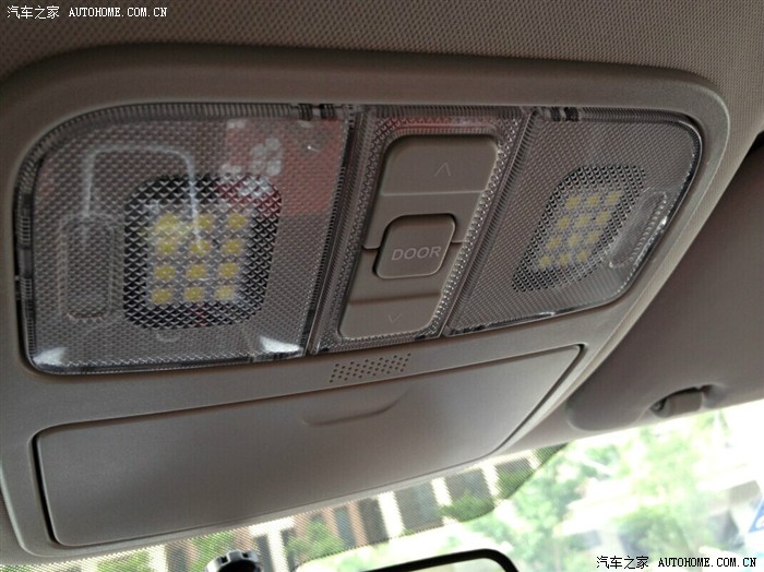

插入LED灯
点亮灯,如果不亮,就换一头试试,因为分正负极的!

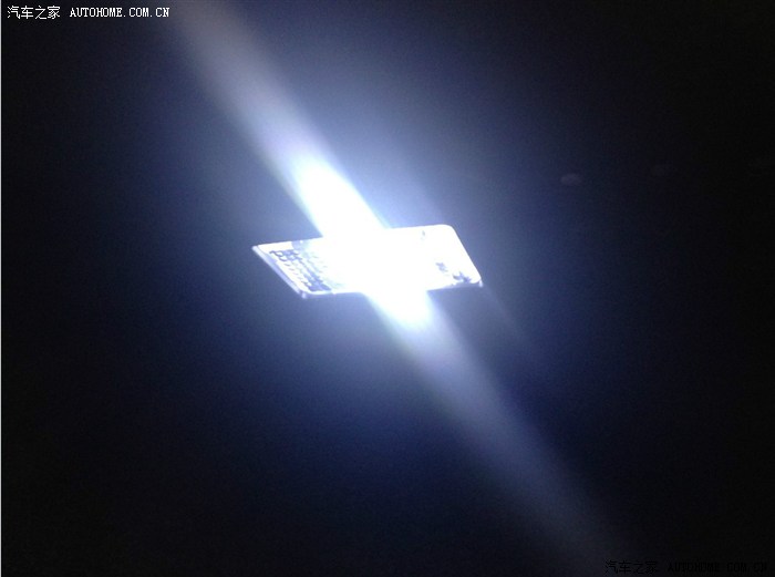

全部安装完后使用效果,白天都很亮,夜晚真是超级亮,我买的12只的,有点浪费了,9只得足矣!24只得要亮瞎眼~~~~~~~~~
效果还是相当不错,外观上也很漂亮!

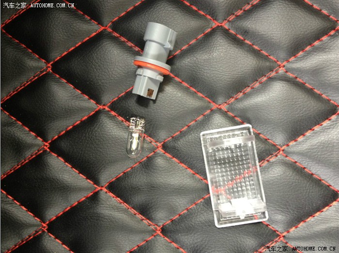

后备箱灯比较麻烦,因为后备箱开着灯就亮了,要准备一块毛巾!撬开灯罩,拔出灯座的时候小心烫手,用毛巾捂着灯泡旋转,把灯泡取出!很烫的~~~~~~~~~~~~
这就是取出的灯座和灯泡
安装上LED灯后,虽然不是很亮,因为只有一面有灯,但是比原车卤素灯泡要亮很多,而且白色偏蓝的灯光比较柔和,很漂亮!

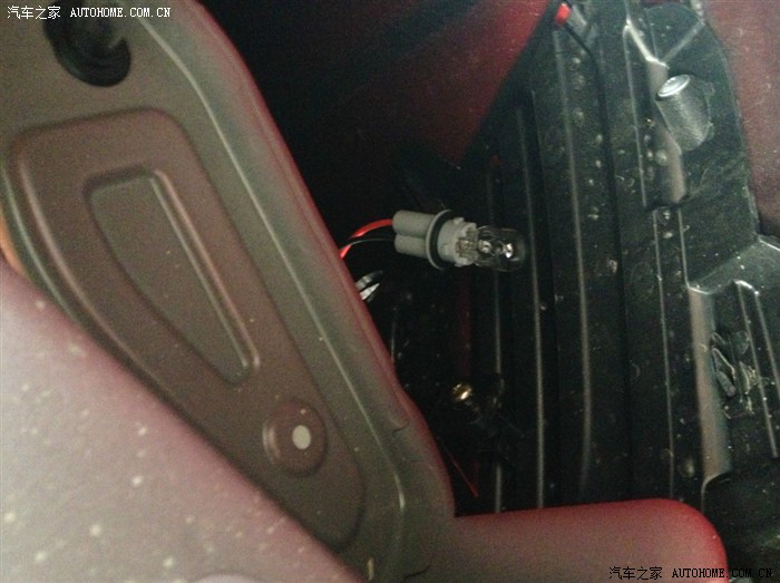

麻烦的倒车灯来了,要爬进车屁股底下的,不过就在门口,很容易找到!
找到灯泡后逆时针旋转拔出灯泡,安装上LED灯,再插进去顺时针拧紧,OK!记得要试一下有没有亮,小心正负极搞反,我就是因为线头接触不好,试了好几次才点亮!吸了不少尾气!~哈哈

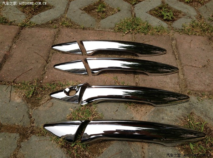

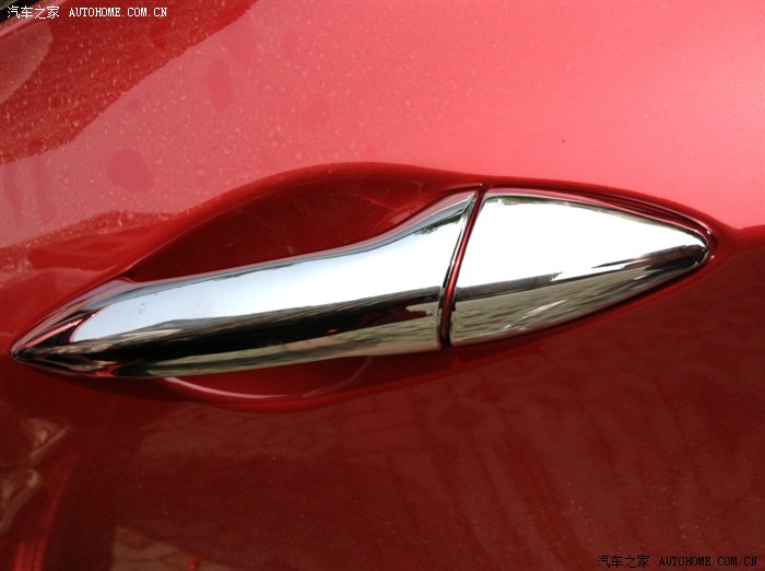

镀铬门把手
亮瞎了!~~~~~~~~~~~~~~~~

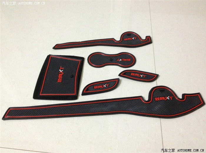

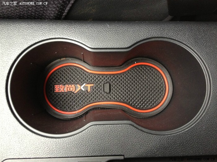

各种杯垫
正好,很贴合

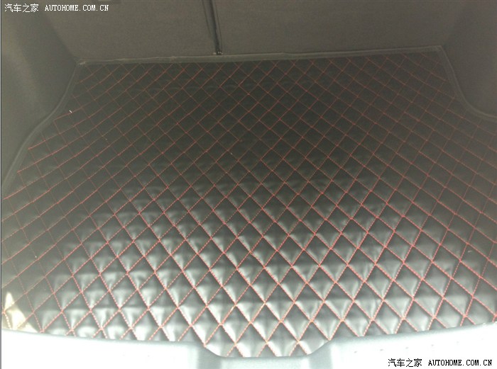

后备箱垫子,不便宜啊!!!!!!!!!!!!!!!全包围的更贵

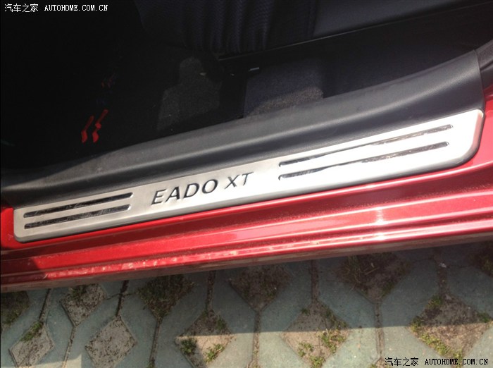

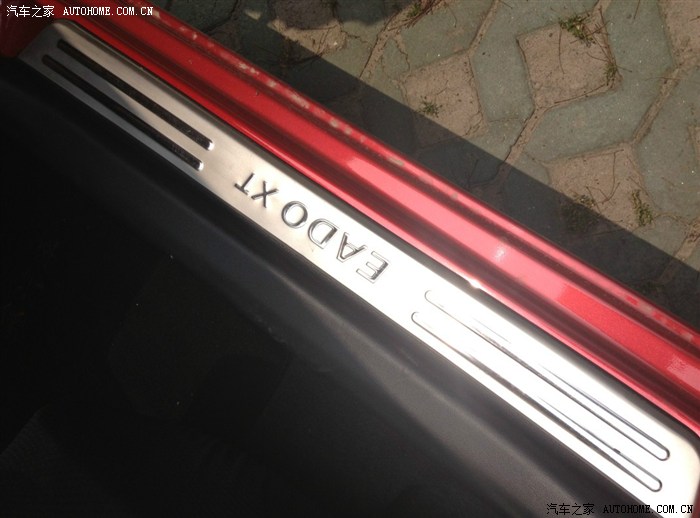

迎宾踏板亮条,这种质量比较好,比较厚,但是也比较难贴,要多贴几道3M胶,贴完还要踩一会

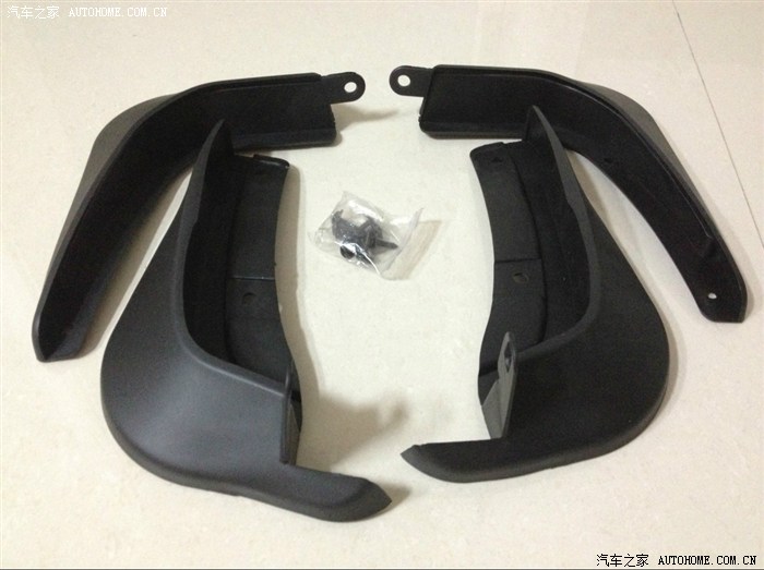

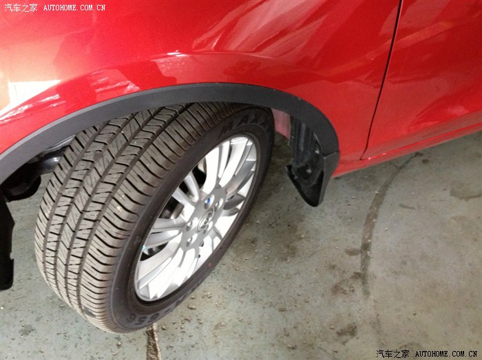

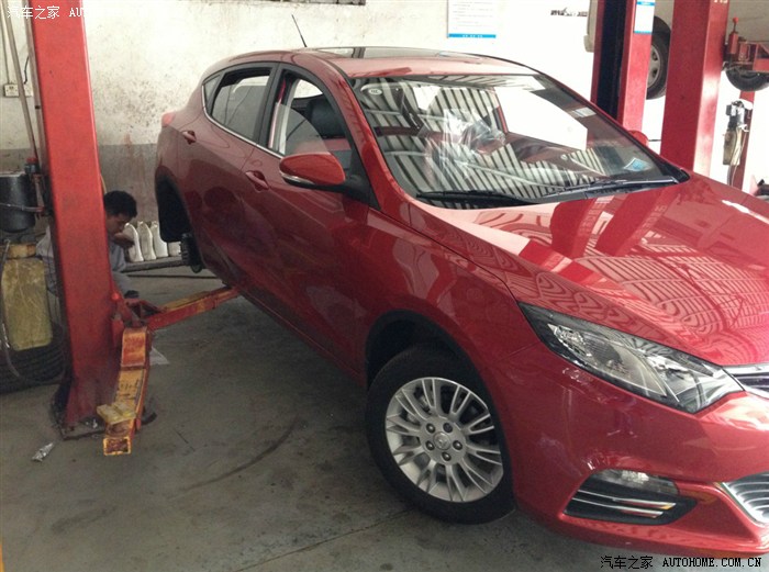

挡泥板,贴膜的时候叫装潢公司一起弄了!
前轮挡泥板已经安装到位,很便捷!
后轮比较麻烦,师傅二话不说直接卸轮子,哈哈!
门把手,没贴镀铬装饰手把前
贴完镀铬门把手后效果,够亮

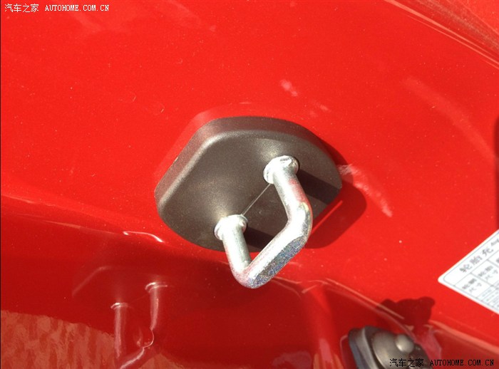

门锁垫片

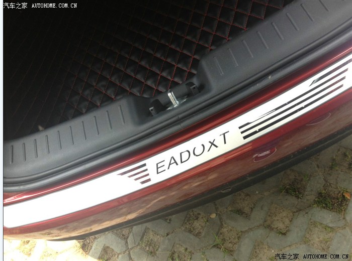

后备箱踏板亮条
前门迎宾踏板亮条,贴了很久,LP直接上去站着踩了5分钟
后门更难贴,有点翘,高度不是很贴合,费事~~~~~~
贴完效果还是很不错的,高端大气上档次,哈哈

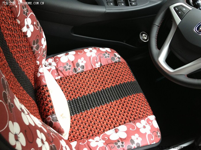

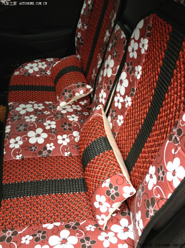

冰丝坐垫,LP本来买的是白色主色,结果店家发成红色,放进去试了一下,效果也还不错,因为红车黑内,配红色坐垫也比较搭,所以没换,凑合着用吧!

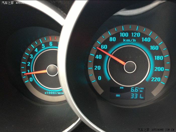

    最后送上一张新的油耗!哈哈,才330公里,提车到现在没清零过噢,期间有开过空调,总体感觉动力就是起步的时候有点肉,上3档后油门给起来,速度就上来了!希望首保后能有更优秀的表现!
