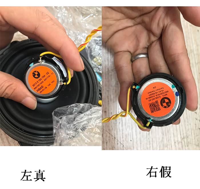

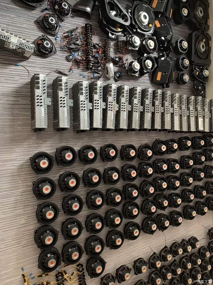

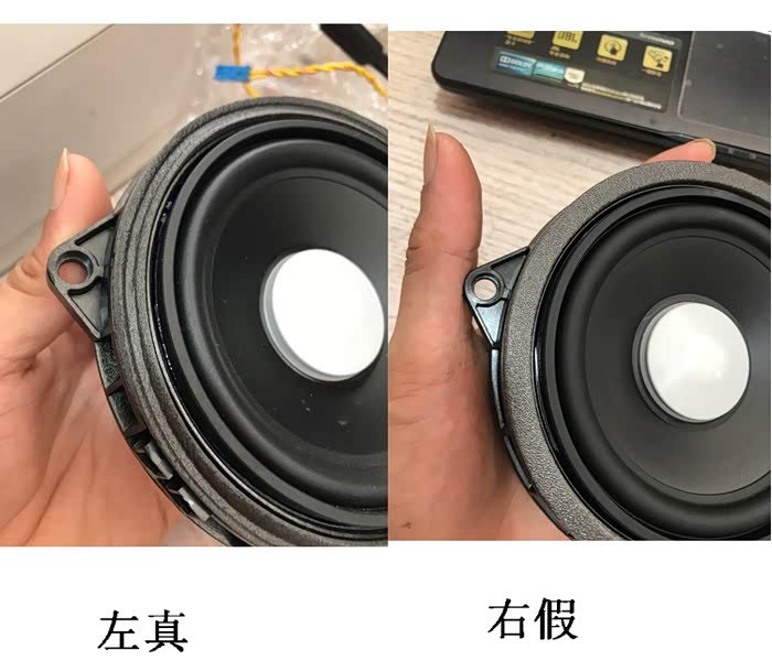

图为笔者从欧洲邮寄回来的原厂拆车哈曼卡顿音响。

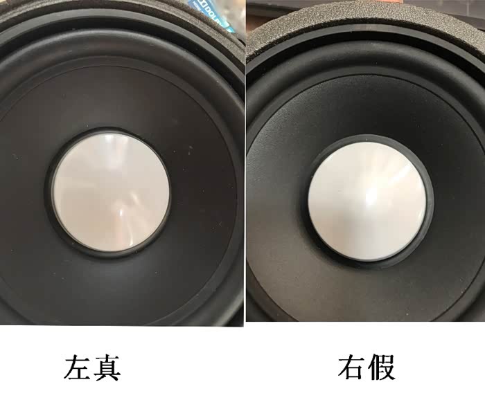

下面是哈曼卡顿音响真假鉴别

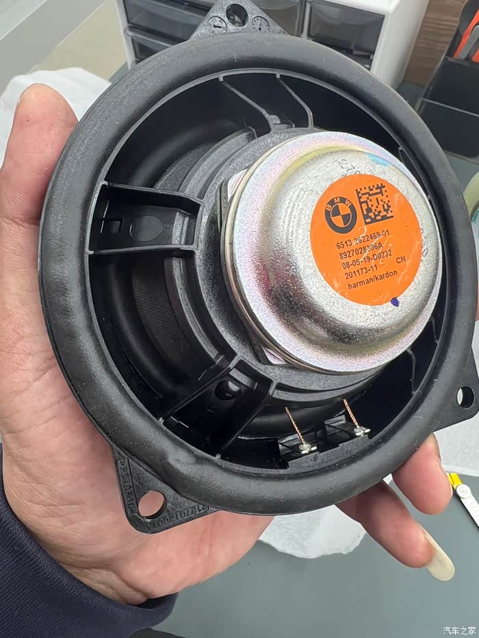

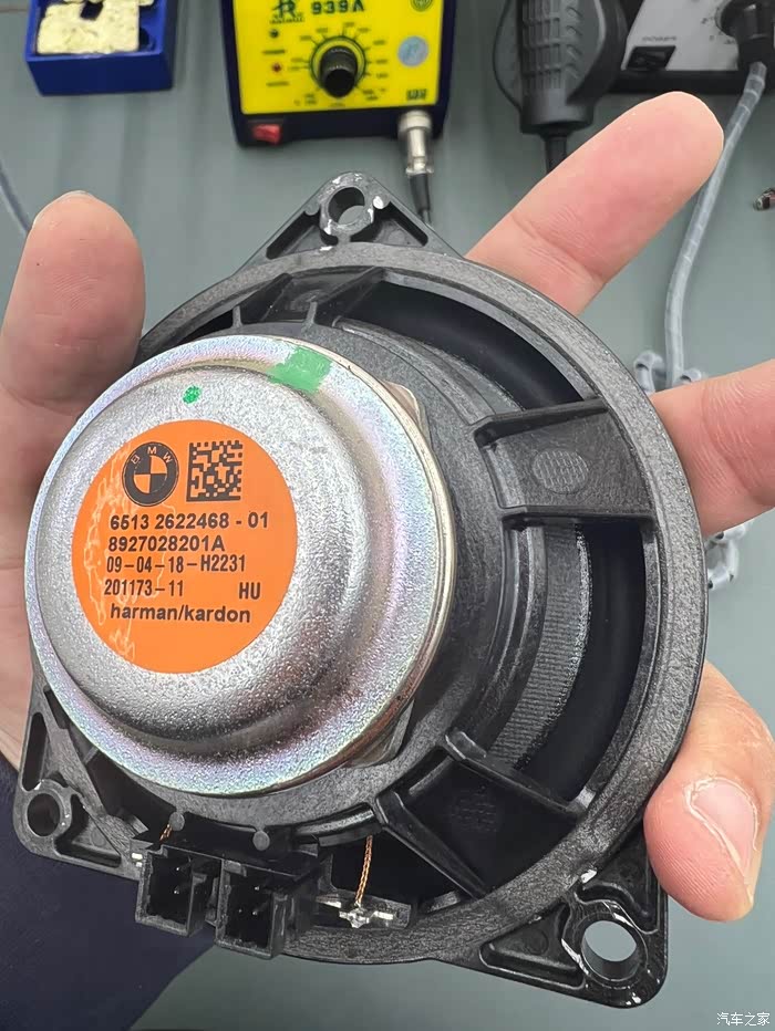

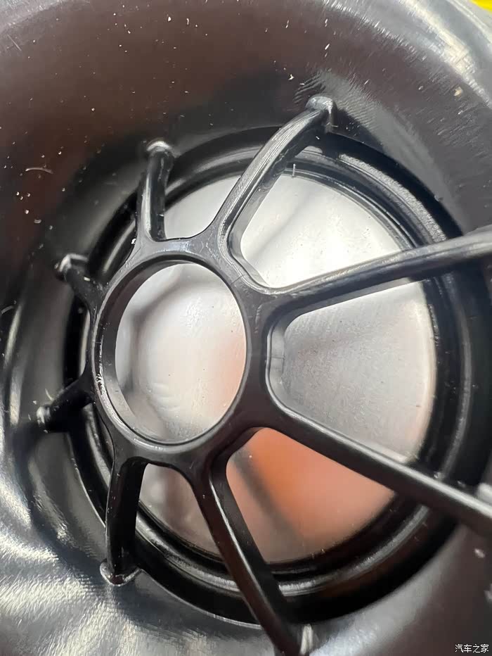

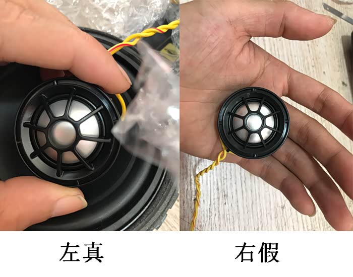

简单归纳几点,正品高音膜有明显的拉丝纹。

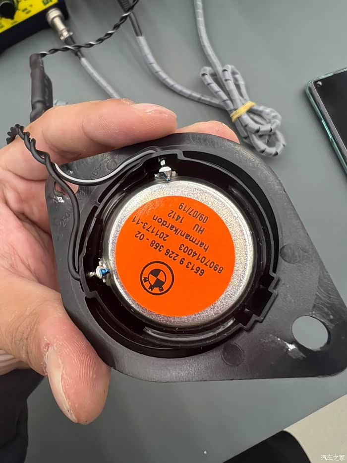

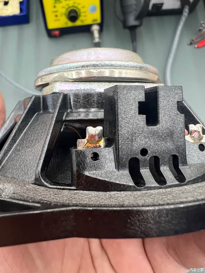

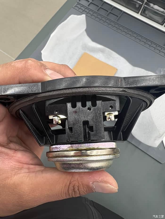

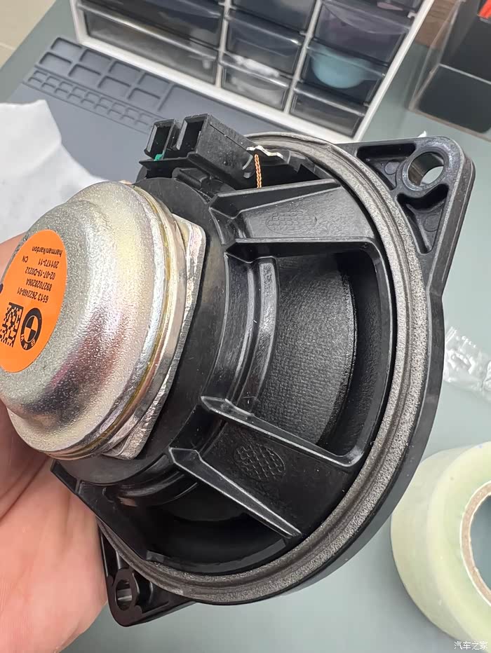

背面焊点***形状。另外贴标也是正的,焊点在标的正右侧。

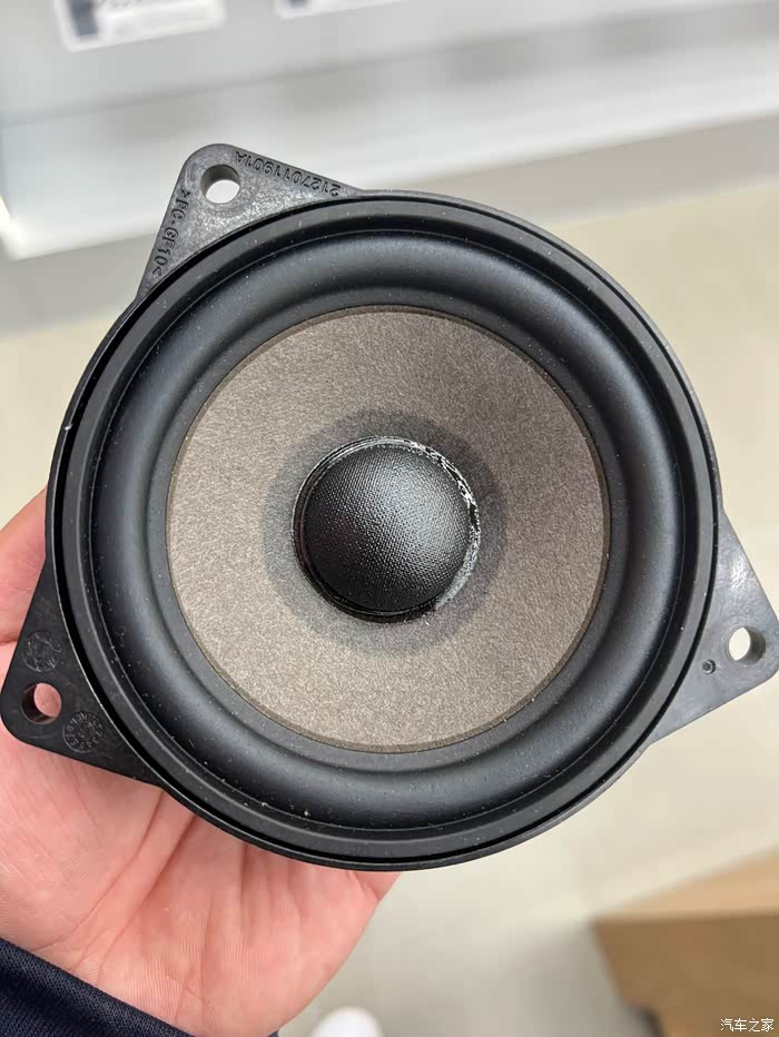

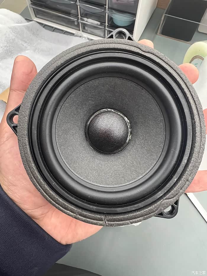

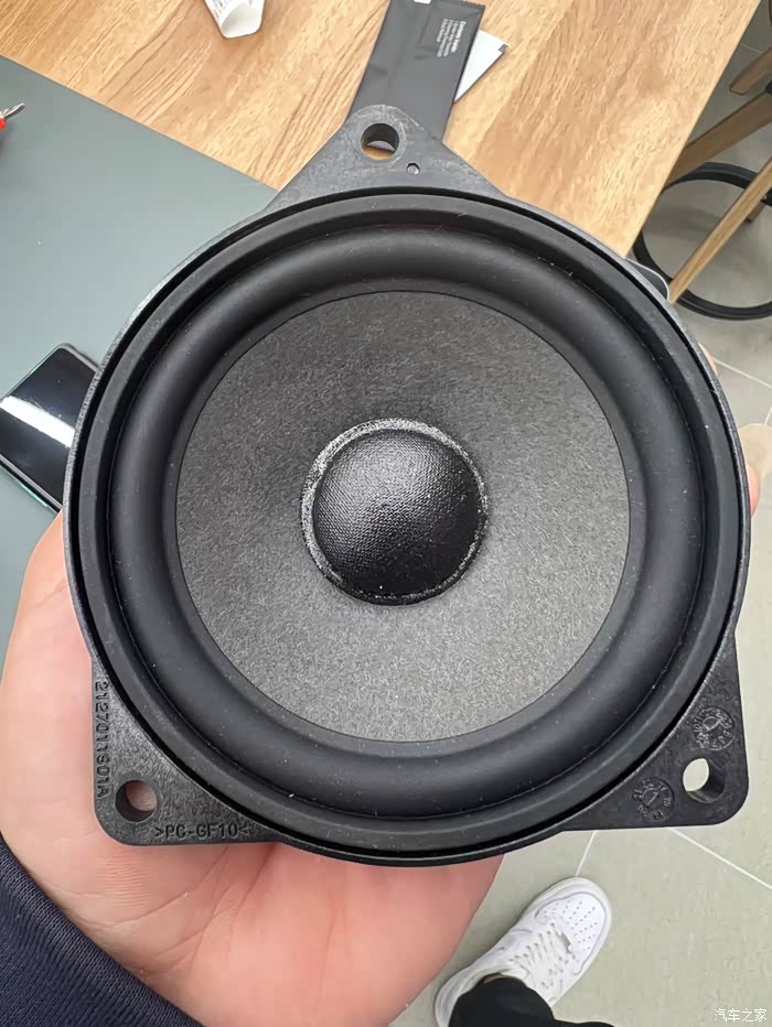

中音顶膜有明显拉丝纹

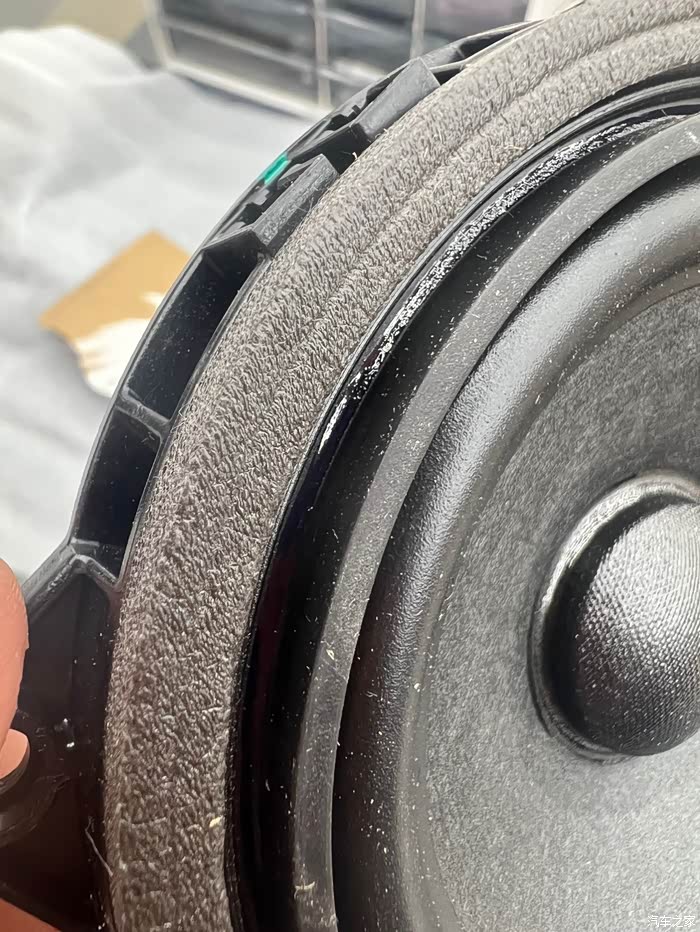

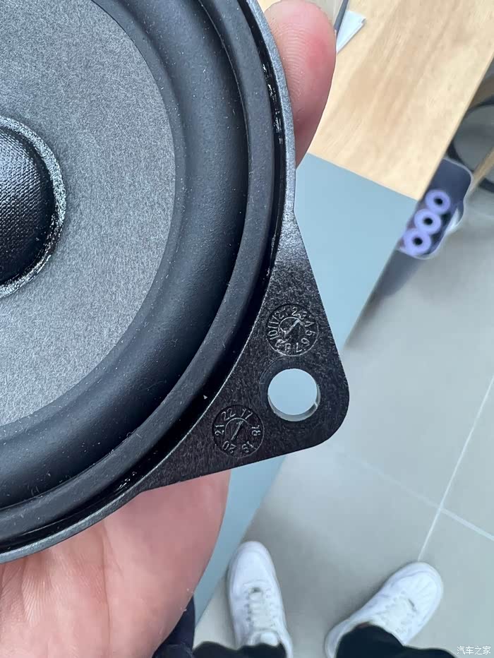

侧面在阳光照射下有明显的蓝色胶水。
低音看内外凹点是不是对称一致。
