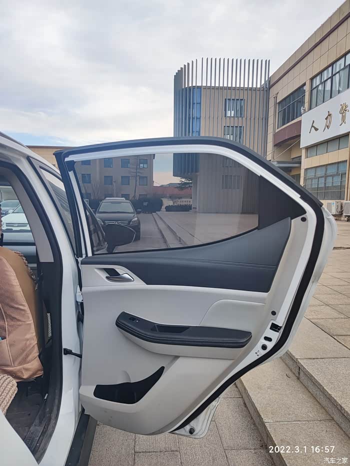

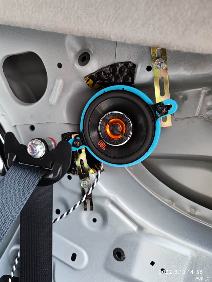

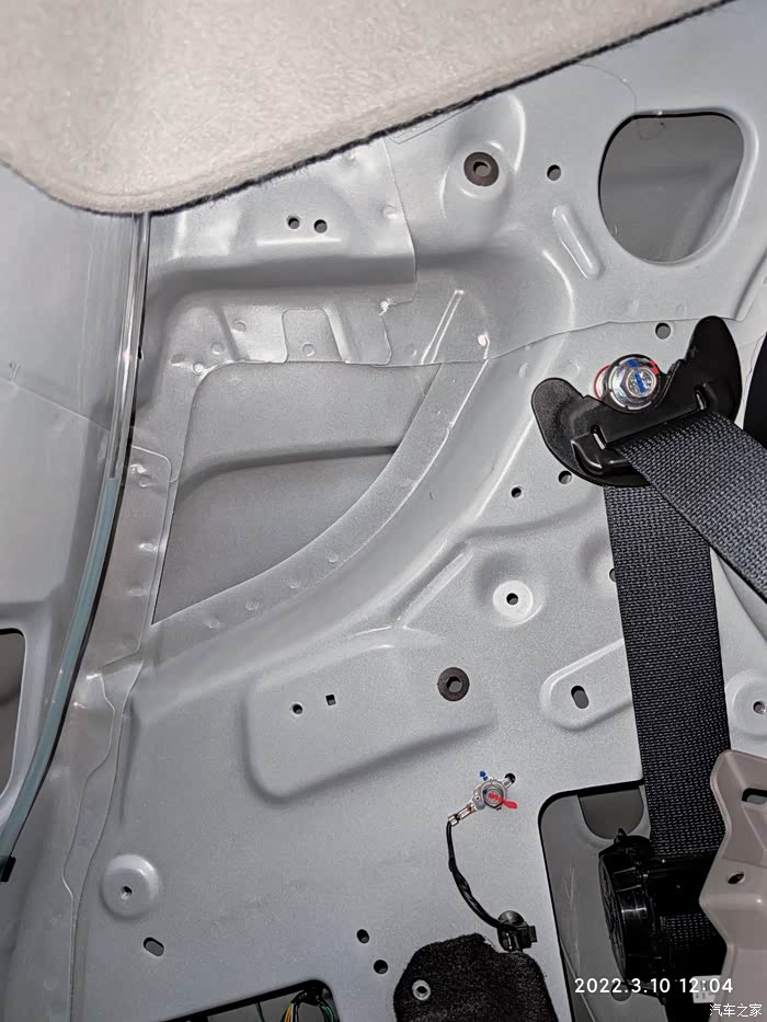

一直想给898的元Pro升级一下喇叭。考虑过后门开孔装两个6.5寸的同轴。问了一下安装店开孔安装光是安装费就要500,也有安装店提醒说是开孔安装可能影响玻璃升降。所以就打消了后门的安装方案。最终选择了前门4个喇叭原位替换?C柱加装3.5寸同轴喇叭?DSP的改装方案。两个安装师傅搞了一整天。C柱拆开是什么样子,没有预留安装孔位。我买了3.5寸的喇叭,怎么装把安装师傅难为坏了。折腾了一个多小时,最终师傅想到了这个安装方案,完美解决。早知道可以这么装,6.5寸的同轴喇叭也放下了,我就不用换成小喇叭了。打算改的小伙伴可以抄作业了。

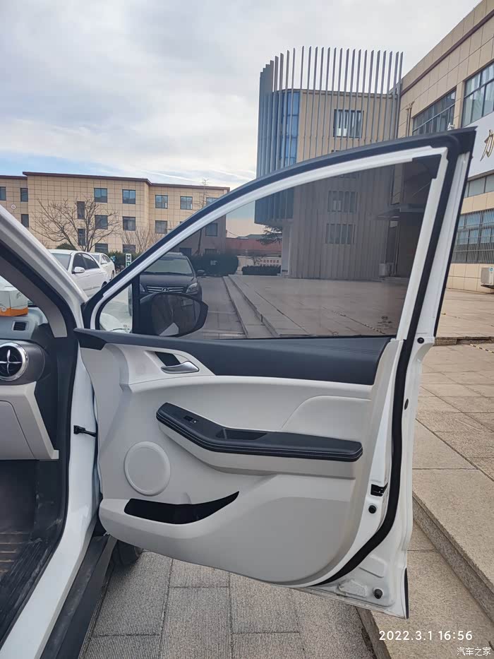

前门原位替换

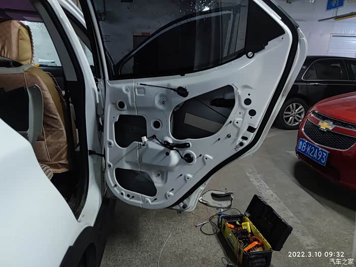

后门没有喇叭安装孔位

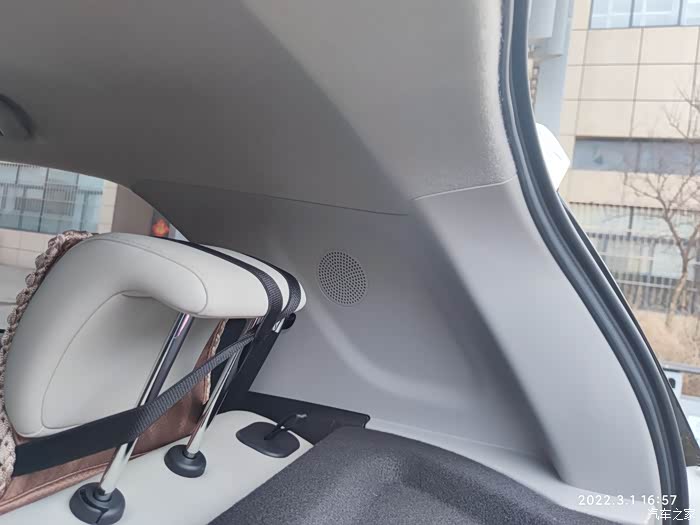

C柱的位置

后门拆开的样子

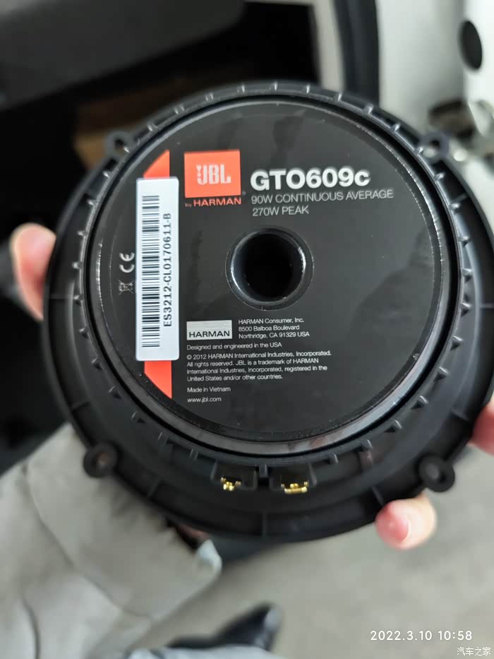

gto套餐的前门喇叭
C柱拆开的样子
为难了一个多小时后憋出的解决方案,点赞安装师傅
