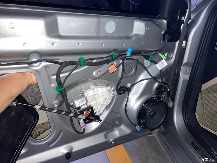

拆下门板后,拆下限位器和车门车体连接处的三个螺丝。(一个M10螺丝,2个T25螺丝)之后。前门从这里伸进去。
摸到限位器的防尘套。把限位器拿出来。

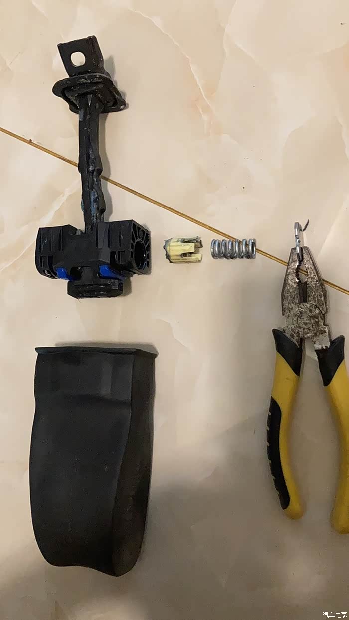

这就是拿下来的限位器。你会看到有两个金属挡片。

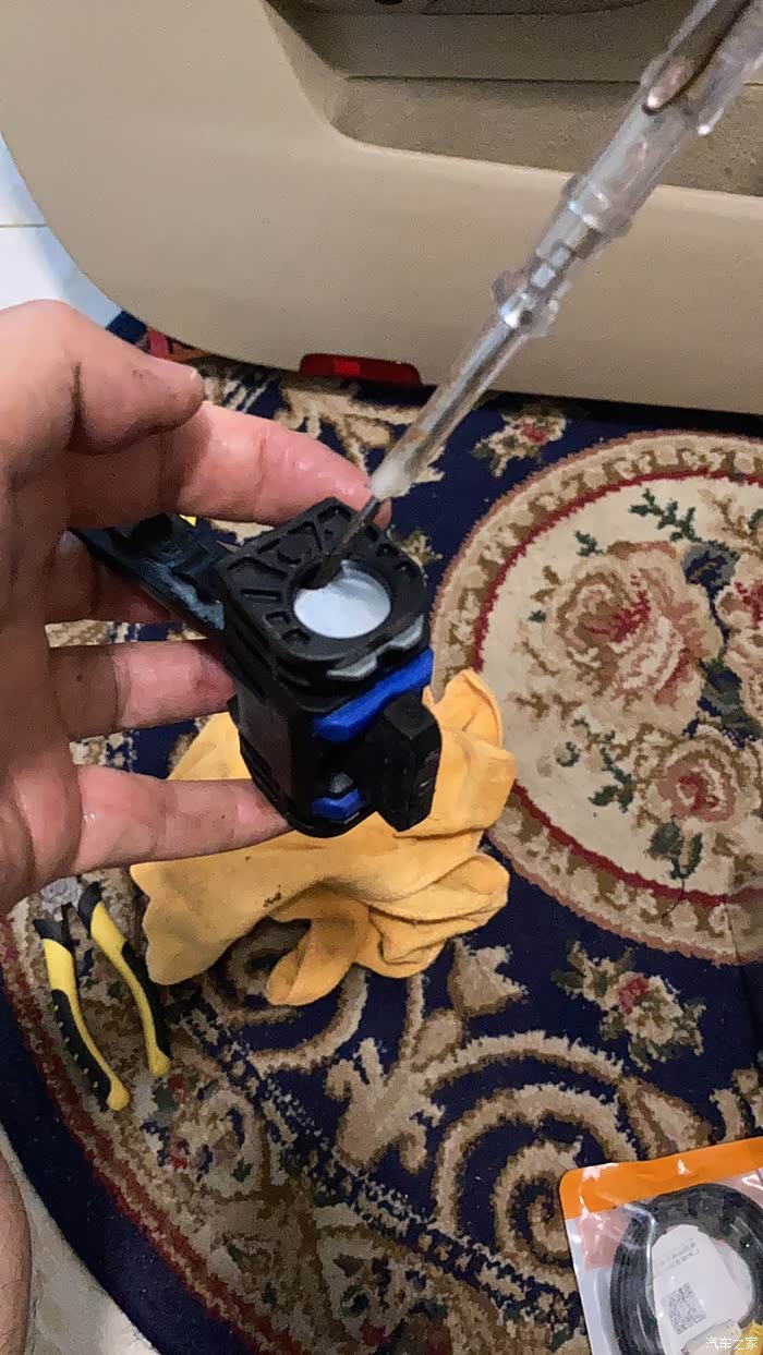

用尖锐的东西插到这里,把金属挡片拨出来。出来一些后,用钳子拽。注意:圆洞朝地面或者朝毛巾,因为挡片拿下来后,里面有弹簧。避免弹到人。

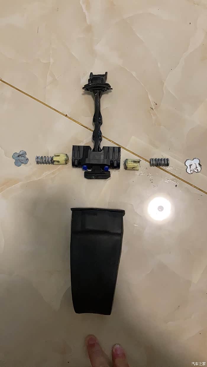

这是分解后的一端。
这是两边都分解后的图。你会发现根本不会有损坏的零件。也看不出任何异样。原理很简单。弹簧顶住塑料头。两个塑料头夹紧限位器拉杆,产生限位作用。 把每个零件抹满黄油,包括弹簧,塑料头,圆孔。都抹满。
修复完毕,原来开门干涩的啪啦啪啦的声音没了。这个构造简单,你会发现零件没明显问题。所以噪音就是那个塑料柱塞和弹簧冲击的声音。以后大家就不用花钱买限位器了。关键你买了也白搭,很快还得响。所以学会修最好
