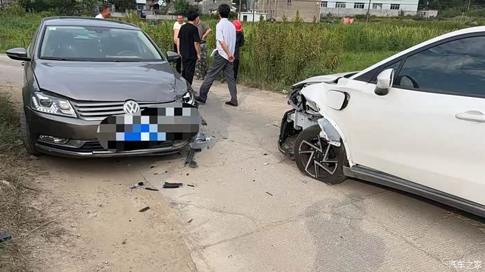

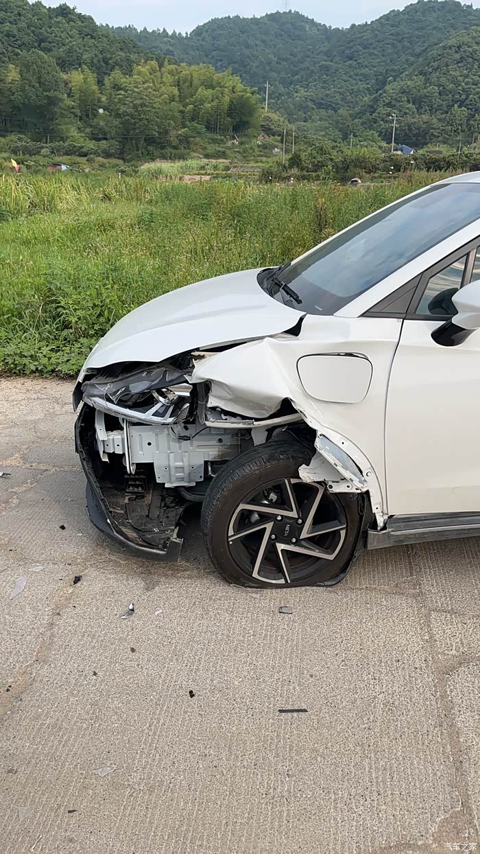

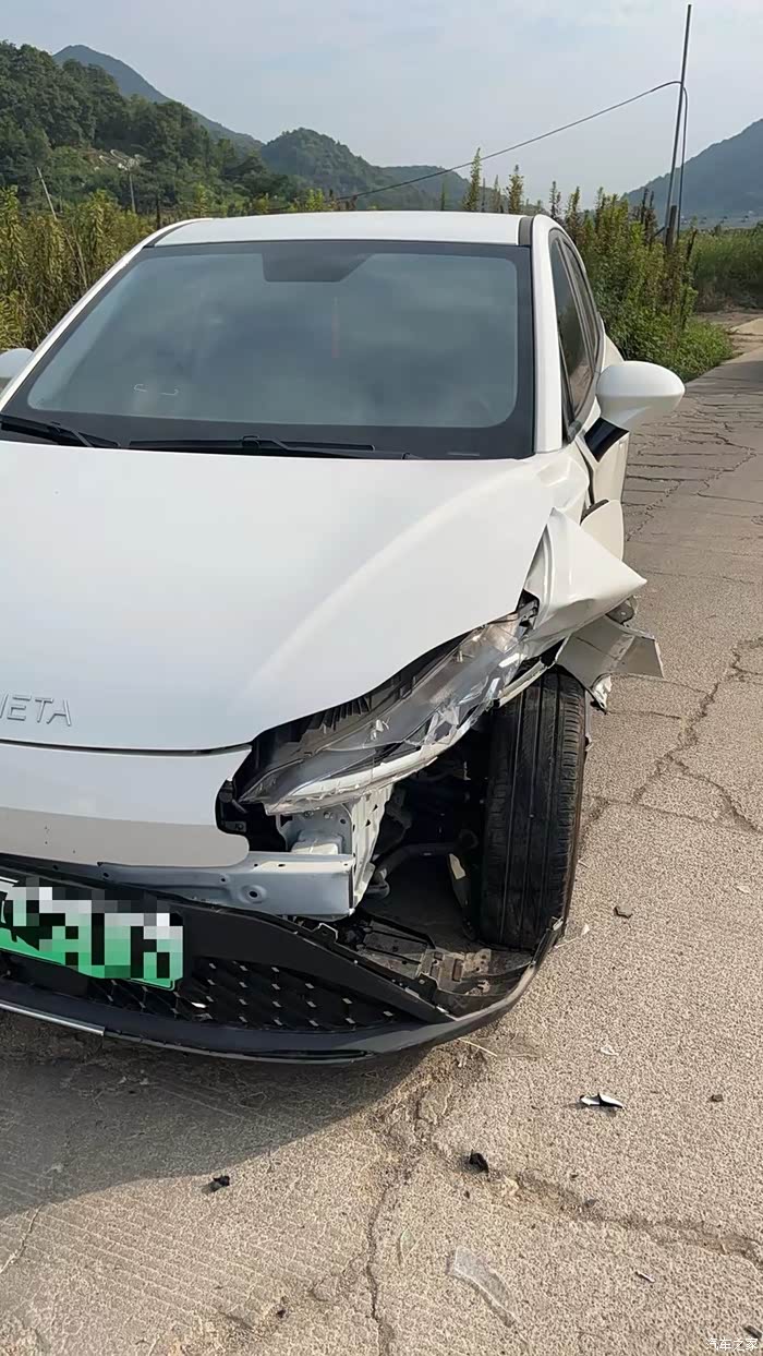

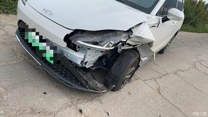

买了2个半月不到,昨天撞了,郁闷的是昨天还是生日。前天就有一种预感,感觉自己生日当天会出点什么事情,潜意识中想到出事故,结果真出事故。幸好是小路转弯的地方,车速不快。定损估计1w左右,如果电机要换得2w。给大家提示一下,出道类似的事故,记得马上挂p档,最好锁车。我这边是小路,挡路了,不好过车,交警叫我往旁边挪一下,结果启动以后电机直接卡死,最高速度在运转,还冒烟了,以为要起火了,最后是把电机电线拔了才停止。

人没事就好
但是车祸之后重新启动这样的状态太慌了…

没撞过大众啊

电车发生车祸后,是不能在通电的,除非是小刮蹭,小破损之类可以。
因为你不知道里面什么线路撞坏了,那可都是高压电,在通电很危险的。

你俩这车开的真刚啊,一看就是路窄都没让

你这是贴脸开大!正面刚!

防撞梁和日系有得一比
