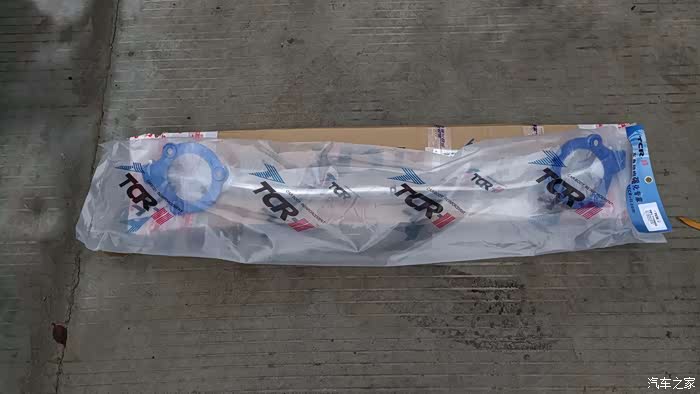

顶吧和爱车的合影,方方正正的纸箱包装的,中规中矩的。

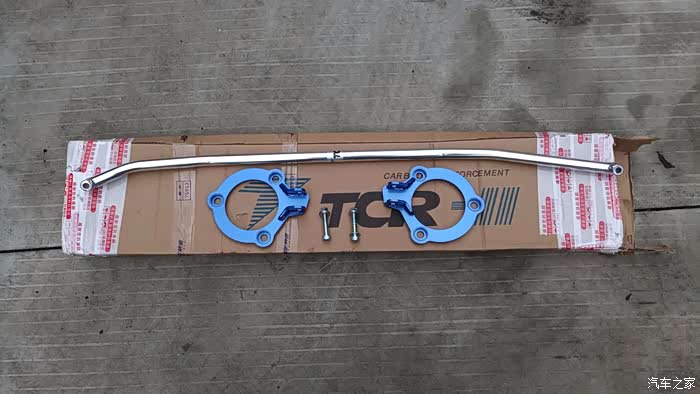

开箱了,就是这样个东西
来个果照

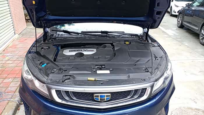

开工了,拿一个一字螺丝刀,开始拆原车的塑料饰板。顶吧是装在雨刮器那里的饰板下面,所以要拆比较多的东西。安装顶吧需要一定的技术,没有把握的车友,建议找个安装点安装一下哦

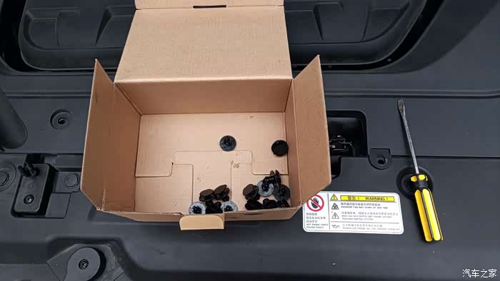

卡扣拆完,找个盒子装着,免得回头不见了。右边就是作案工具了

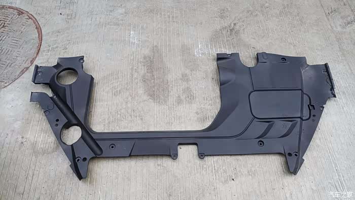

好了,机舱的首块饰板拿下来了

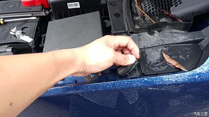

接着拆2个角那里的小板,这里泡沫垫下面有个隐藏的卡扣,找了好久,这个卡扣不拆,这个饰板是拆不掉的
拆了那个唯一的卡扣,然后网上拉就可以把这个小饰板拿下来了。一左一右,都拆下来了

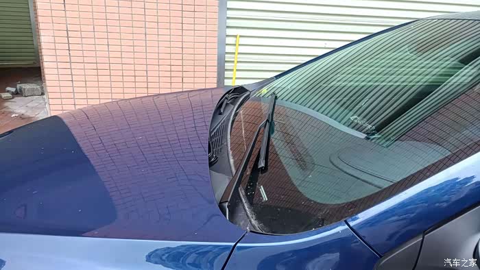

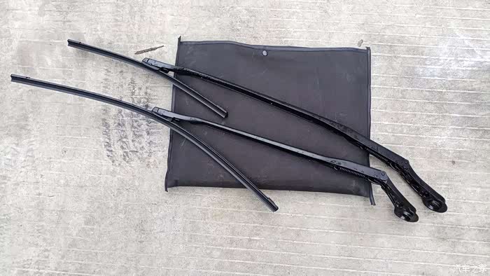

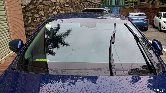

然后雨刮那里的饰板,需要拆掉雨刮臂,才能拆那里的饰板。这个操作,车友都会吗?方法是:关掉电源开关后,立即把雨刮开关逆时针推上去,稍等一下,雨刮就会像图上这样停在那里
雨刮立起来就可以拆雨刮了,雨刮由一个螺母固定的。螺母外面还有个塑料盖子,得先拆了那个黑色小盖子,它用指甲就扣起来了。然后拧掉螺母,左右晃动雨刮就可以把它拿下来了

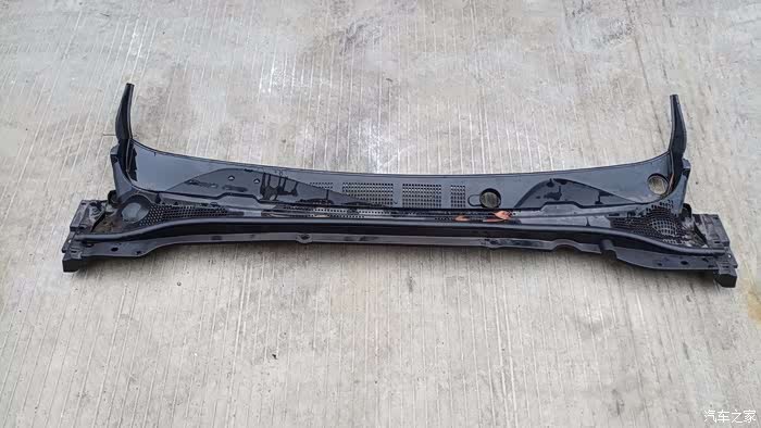

然后往车头方向拉雨刮饰板,就可以把它拆下来了,记得怎么拆的,等一下好复位回去哦

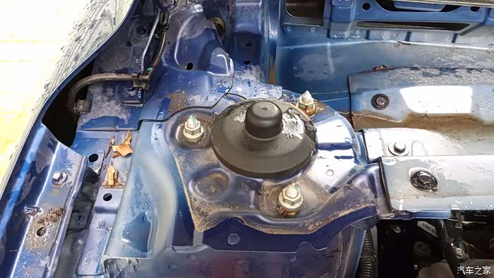

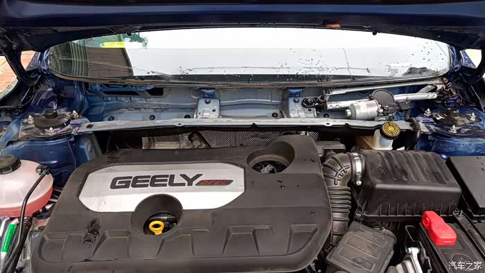

如图,减震器顶部就展现在我们面前了

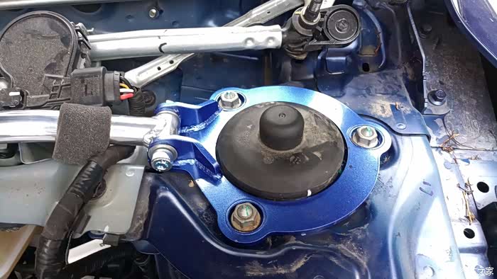

这有3个螺母,是固定原车减震器的,我们顶吧也是要用这3个螺母来固定呢。拆拆拆,把左右共6个螺母拆下来(注意车子要停在比较平坦的地方,这样左右减震受力均匀,再操作哦)

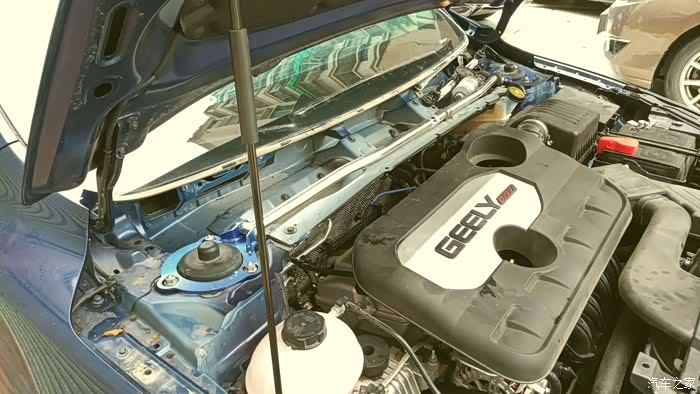

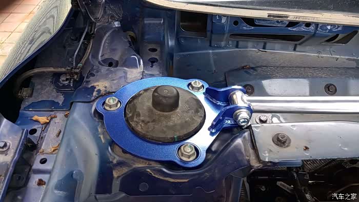

把顶吧放上去,比对一下,看有没有和周围的部件有干涉,如果没有就先紧固蓝色底座的螺母,把底座固定死,再紧固顶吧杆和底座的连接螺丝。
同上,这是副驾驶方向的呢
这就是安装好的效果图啦,还不错了,效果得周末再试了。

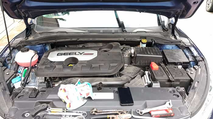

顶吧安装好了还不算完,接着要把拆下来的饰板,雨刮都装回去,顺序和拆卸的顺序刚好反过来的。

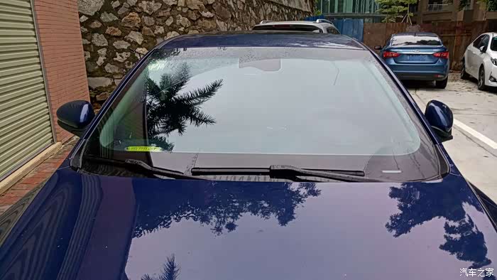

雨刮装好了,测试一下,然后尴尬的事发生了,装的位置不对,复位后太高了。果断拆下来重装吧,gogogo
总算是好了。

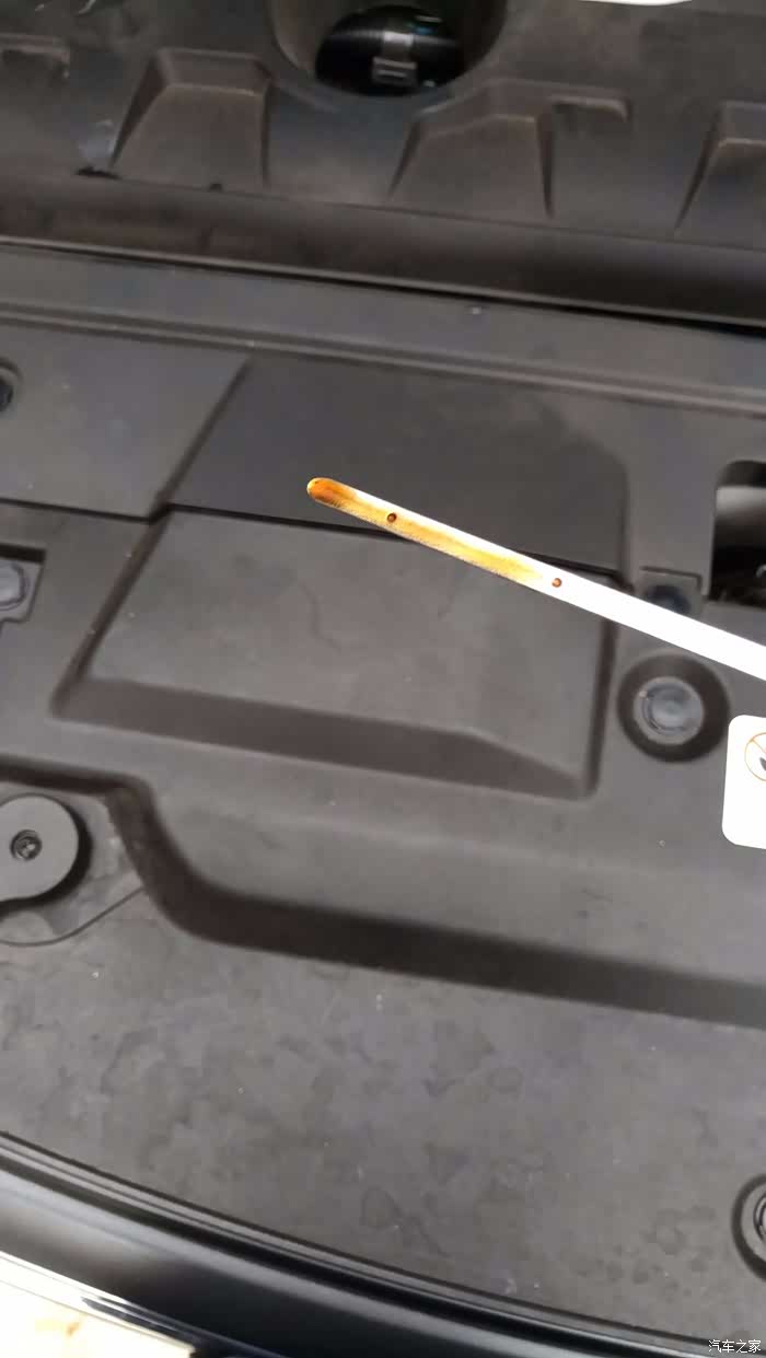

顺便看一下机油够不够,挺好,还在上线那里,还很干净。收拾好地上的垃圾,收工。
安装的时候也是有点小插曲的,比如底座不是很平,然后在其中一个螺丝那里垫了个垫片,这样就好了。还有就是安装的时候,由于杆的重力作用,杆挨着原车那个金属框了,然后可以垫个毛巾在杆下面,等到螺丝都拧紧了,再把毛巾拿下来就好了。
