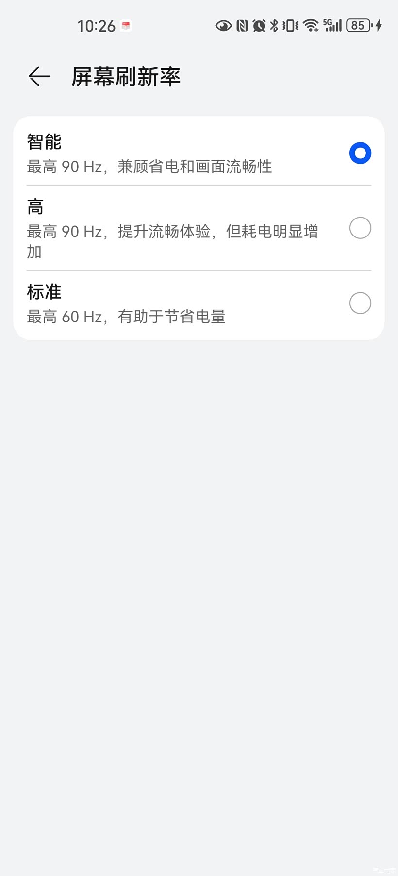

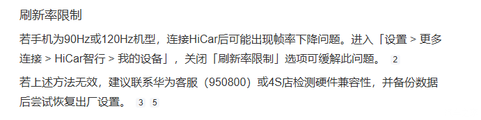

这是我刚才从网上搜出来的,我的刷新率调整的90hz。我把调整为智能了,等晚上了再试试链接车机hicar,还会不会闪退。如果成功,那坑就是手机刷新率为90hz过高的原因。楼主,您也看看您的手机刷新率设置的是不是90hz或者120hz的?也调整为智能试试。

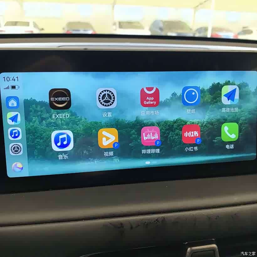

车友,一起看看车机的问题,1、星途的车机语音唤醒词,车机系统显示默认是“小云小云”,但是你喊“小度小度”,“小艺小艺”等这类的重叠词,也能唤醒车机对话。这个本身倒也没有问题,但是华为手机的语音助手默认唤醒词是“小艺小艺”,结果导致每次手机和车机都被唤醒。2、星途的车机语音唤醒词也可以自定义,但是选择自定义后,原来的默认唤醒词比如“小云小云”、“小度小度”,“小艺小艺”等还依旧有效,这就比较尴尬,我本来自定义的目的就是不想用默认的,结果默认的还管用。无语了。3、链接车机hicar后,屏幕左下角的圆球(小艺按键),车友您都是怎么唤醒操作的?现在这些语音唤醒词都是互相通用并影响的,我每次都是用手指去点击屏幕左下角的小艺按键,但是,这个按键的位置也确实不方便。
