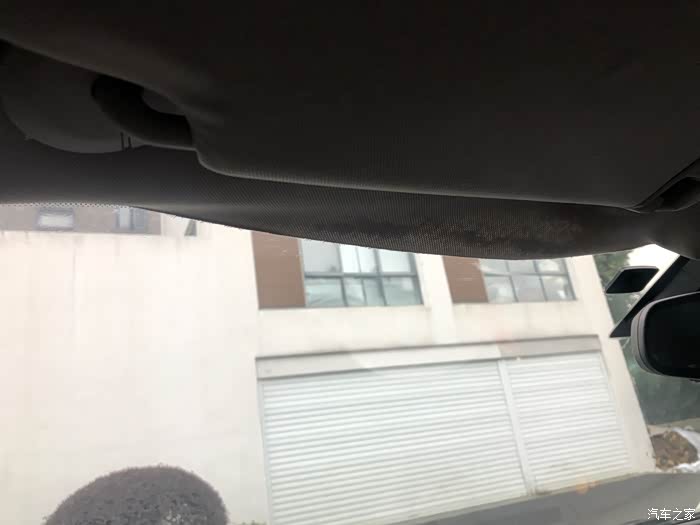

        顶棚布脱落已经有一段时间了,大概在20年10月份,刚开始是前挡风玻璃和后挡风玻璃边上少许脱落,某宝买了顶棚胶修复,效果挺好。
        接下来一年左右,整个顶棚布中间部分慢慢的开始脱落下垂,后排甚至快垂到后排乘客头顶,反正车也不太开,后排也基本没人做,只要主驾上面不挂到头顶就不管他。经历过的人都知道是什么情况,就不上图了。

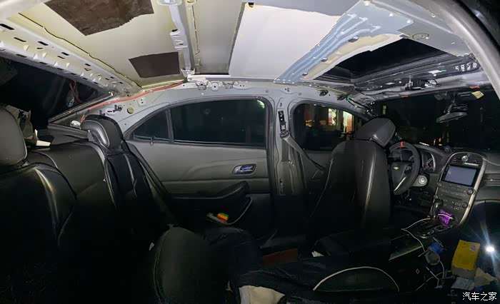

        2022年1月13日晚上正式开拆,首先拆遮阳板,四个门上方的拉手,前后阅读灯,然后ABC柱,顶棚最后面的3个卡扣,再然后扣掉车门橡胶条,顶棚就可以下来了。拆后排阅读灯真的可以吐一口老血,毕竟第一次拆,没经验。
黑灯瞎火的晚上,给他拆下来了
拆顶棚容易,从车里拿出来难,按维修手册上说在助手帮助下,从左后门拿出。我没有助手,只好自己想办法,当时忘了前排脚垫没拿,座椅被脚垫卡住,没法移到最前面,我记得拿出来的时候副驾座椅靠背扶直过,也放倒过。废了九牛二虎之力,顶棚最后边缘部分折弯了两处的情况下,才拿出来。
用全景拍的,有点扭曲

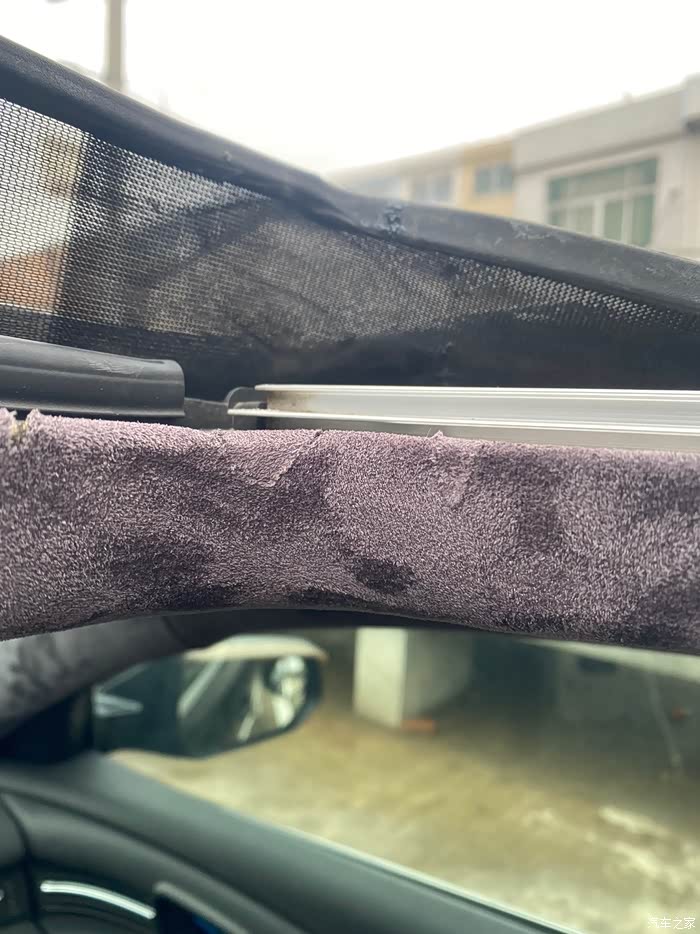

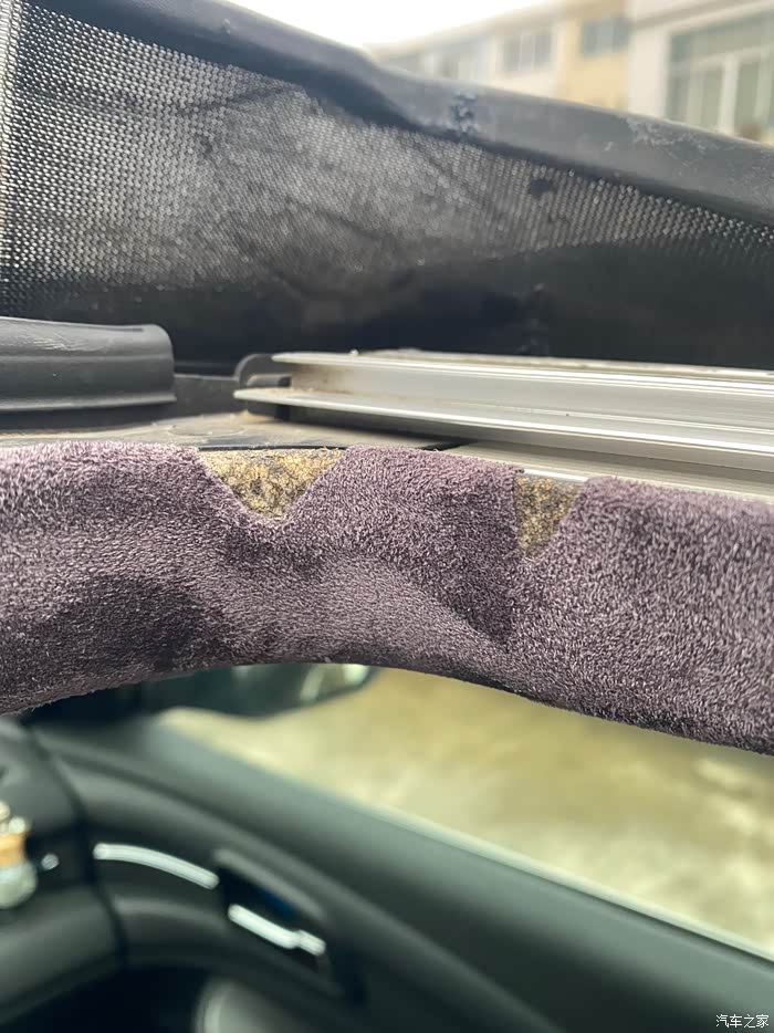

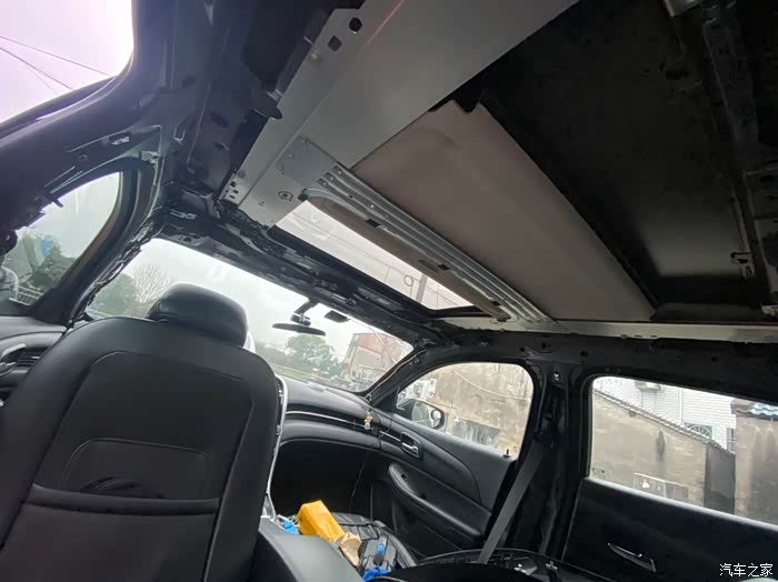

拆天窗遮阳板让我思考了很久,当时身边没有电脑,没法查看维修手册,过了两三天才用上电脑,说要拆下天窗总成,才能拿出天窗遮阳板,我心里一句mmp
某音上有不拆总成取遮阳板的方法,要先拆天窗玻璃,我没试,因为那几天下雨,万一玻璃拆了不及时装回去(不是不想装而是装不回去),车内不泡汤了嘛。后来我就自己琢磨,天窗总成螺丝拆一半,就是把后面几颗(好像8颗)拆掉,总成后半部分往下沉,这样天窗玻璃后端离开车顶约2厘米左右,就可以把遮阳板抽出来了,然后马上把螺丝拧回去,这样也不至于车内漏水。

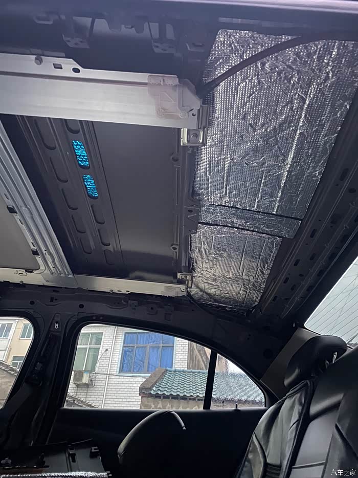

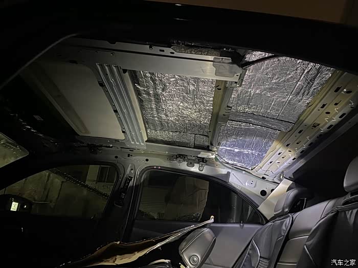

我的车车里比较热,不知道为什么,把ETC卡都给烤焦了,于是车顶贴上隔热棉,隔热棉自带双面胶,双面胶贴在车顶上,在夏天太阳烘烤下,容易老化,我觉得还不够,就在双面胶上打了点玻璃胶,双保险。
使劲怼
C柱空腔来点泡沫胶

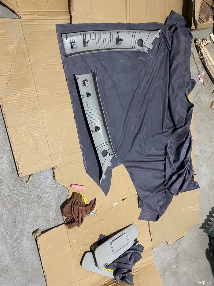

裁剪布料,原先想买浅灰色,跟内饰接近的颜色,这样跟门上拉手,遮阳板塑料件颜色都类似,不至于突兀。但光从颜色上看,感觉还是买的这个灰好看,买的时候奔着浅灰去的,结果买了深灰。

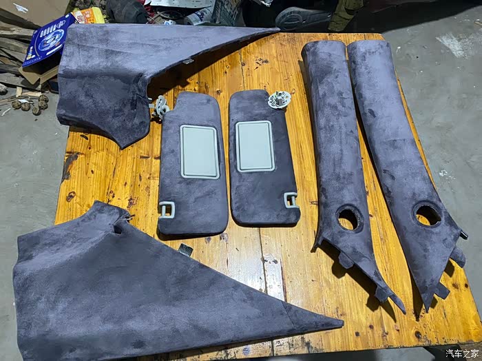

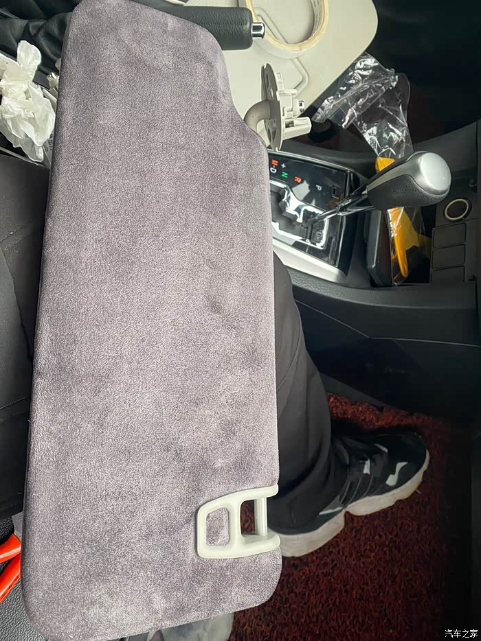

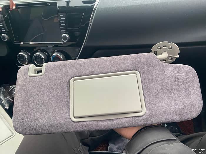

上班摸鱼,完成两个遮阳板包覆
不需要针,不用喷胶,用了双面胶定位,边缘塞到遮阳板缝里,我也是刚发现遮阳板居然有缝

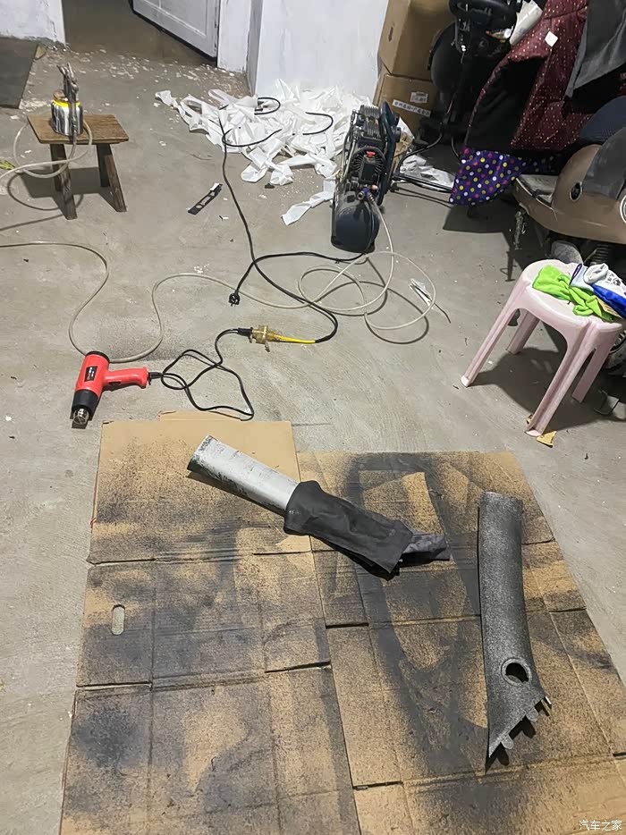

开始喷胶,喷枪有点老,胶水也不会调浓稠度

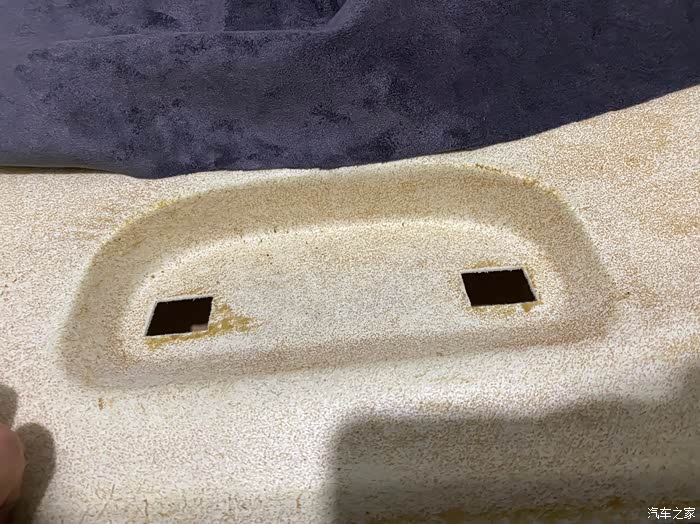

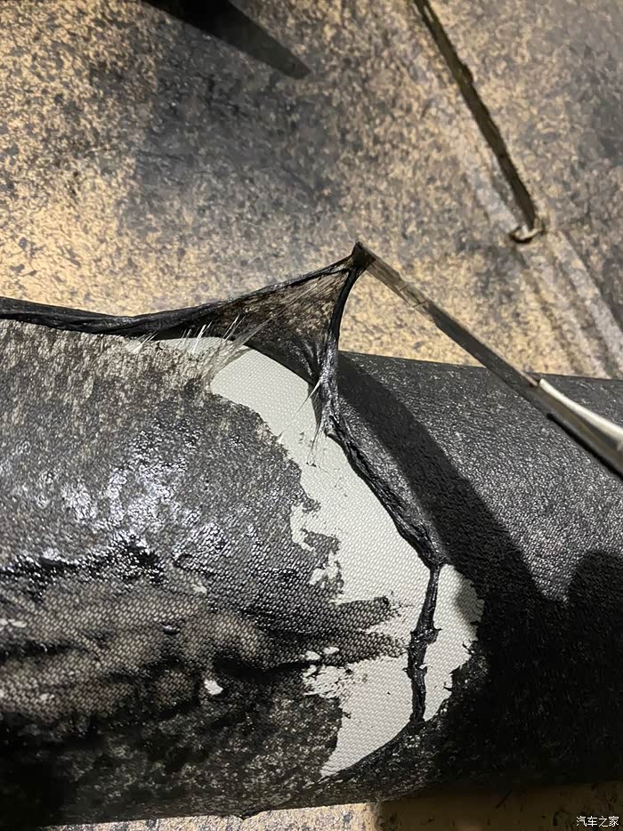

因为喷胶之前没有打磨塑料表面,导致喷上去之后胶水可以整片撕下来,类似蜕皮,此处浪费0.3升胶水。
打磨好一个喷个胶练练手

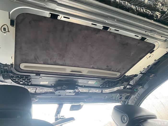

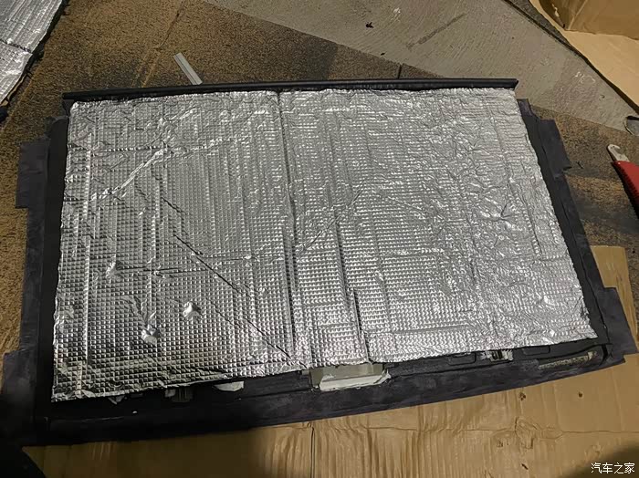

天窗遮阳板,感觉除掉海绵后,手感单薄,于是加了点料,也是作为隔热,防水胶带,有丁基胶的
天窗遮阳板第二层隔热,事实证明,做两层太厚了,第一层不到2mm厚,第二层10mm厚隔热棉,后来安装上去之后前半部分会卡住天窗玻璃的横梁还是塑料框架来着

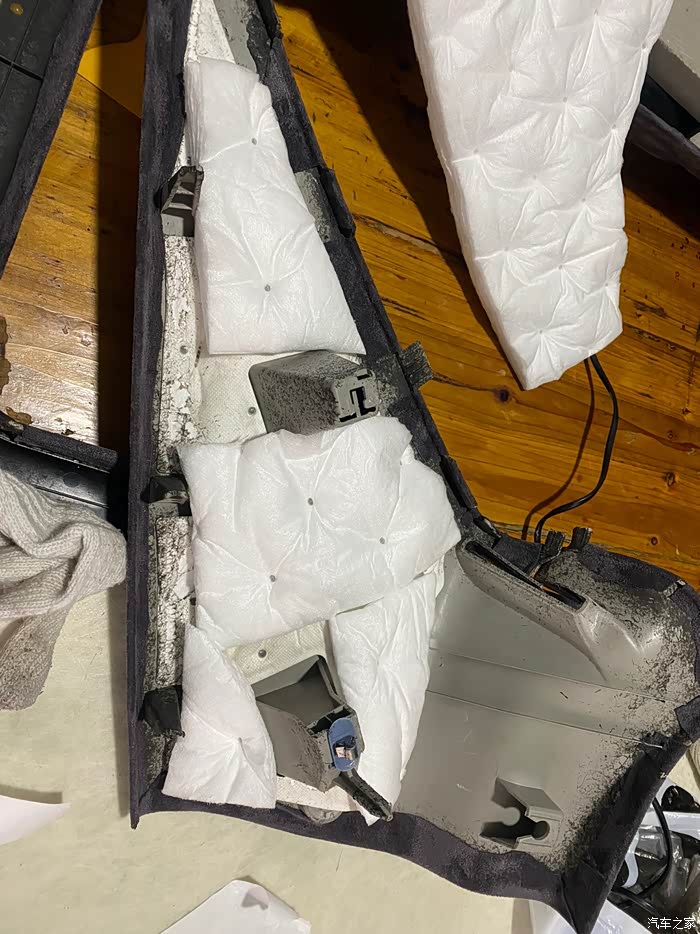

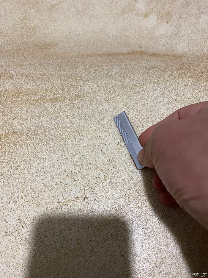

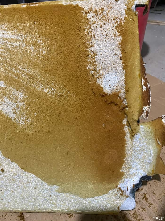

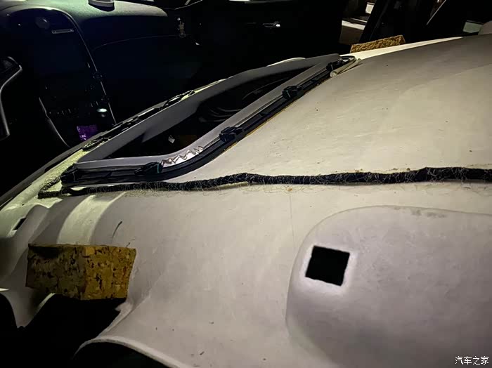

顶棚除泡沫后,再仔细刮掉残留小颗粒,不然布贴上去后表面会有颗粒感。

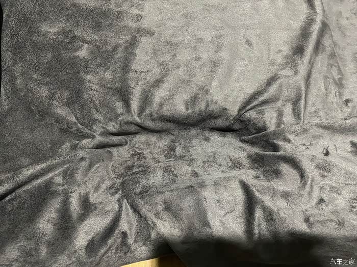

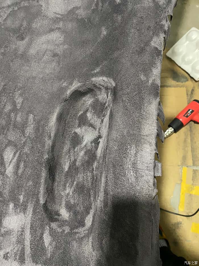

后排拉手感觉难度是最高的,凹进去最多的有4厘米,已经超出了布料自身延展性范围了
放上布料比划一下
感觉C柱安全带口子这里也挺难

大全套,B柱没做,因为拆下B柱就要拆安全带,太麻烦,适度折腾就好,安全带那玩意儿还是别乱拆,关键时刻保命的,万一装的时候出点问题呢

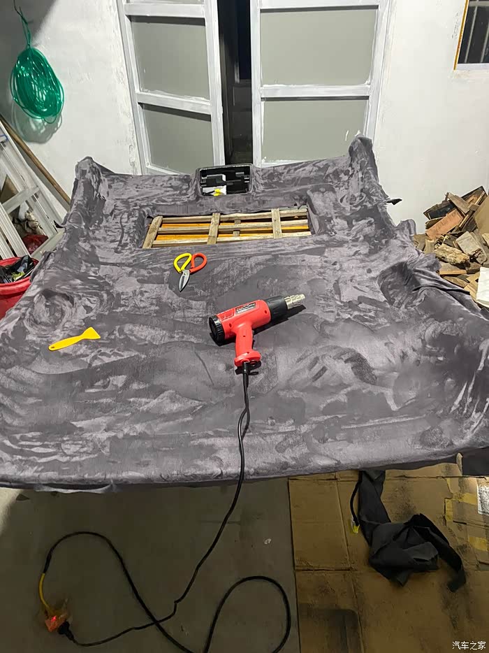

顶棚加工中

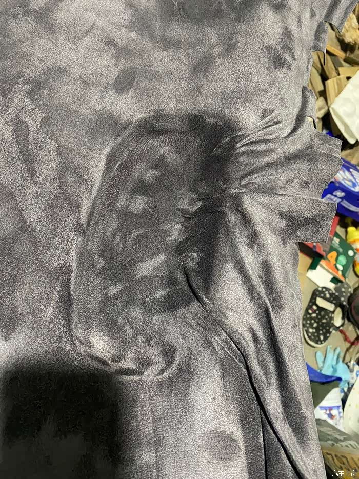

后门把手凹槽这里是最难的
效果也还不错,本来打算要在凹槽这里把材料切开的,没想到效果出乎我意料的好。布料没我想的那么不济,布料有延展性,烤枪烤一烤,还有收缩性

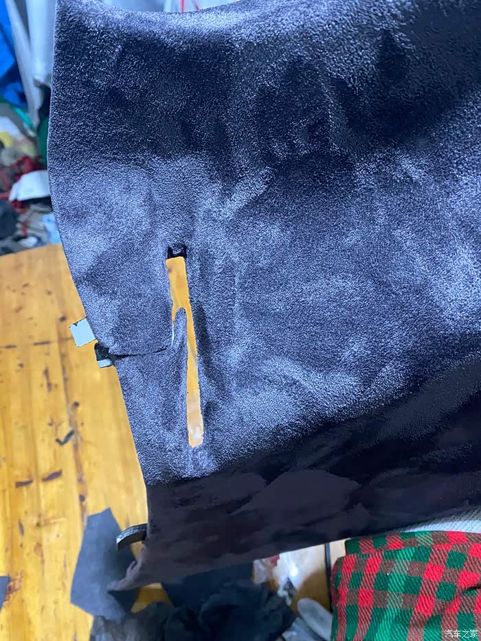

败笔,没想到毁在了最后的天窗位置上。各位如果有自己动手的,天窗这个地方,一定要先贴转角,再贴直边,我就是先贴了直边,再贴转角导致转角材料长度不够被拉的裂开了

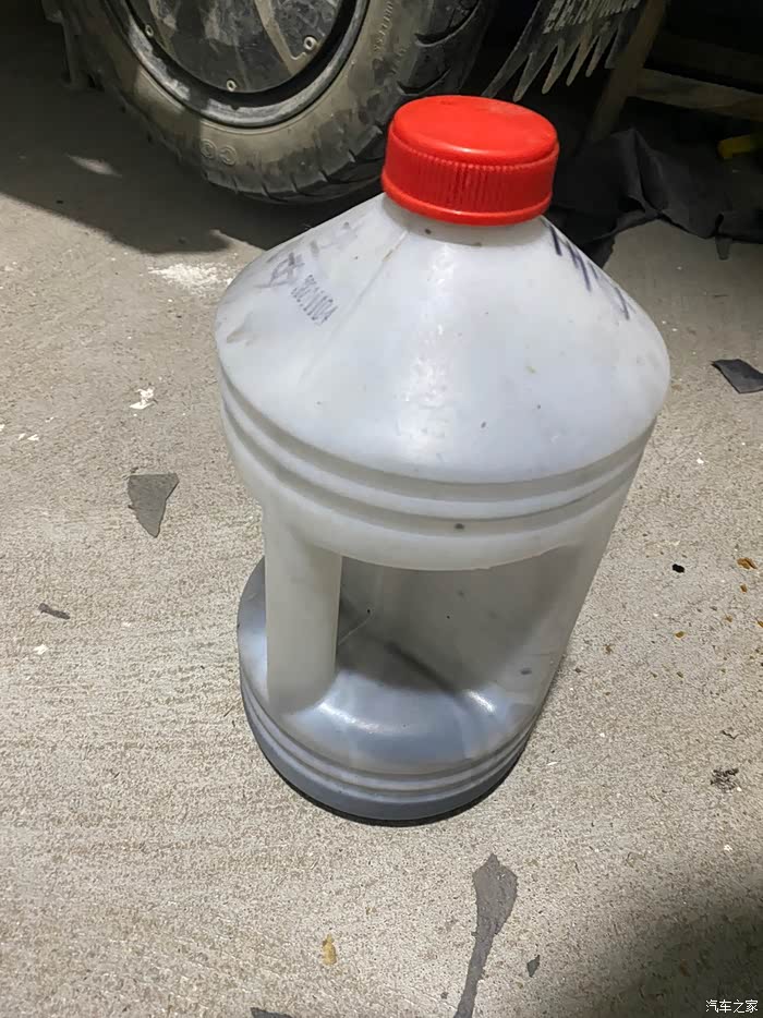

喷胶后清洗喷壶和剩余胶水统一存放,以后带给汽修店处理,保护环境,人人有责

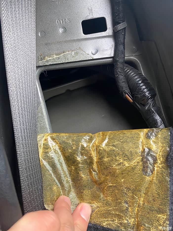

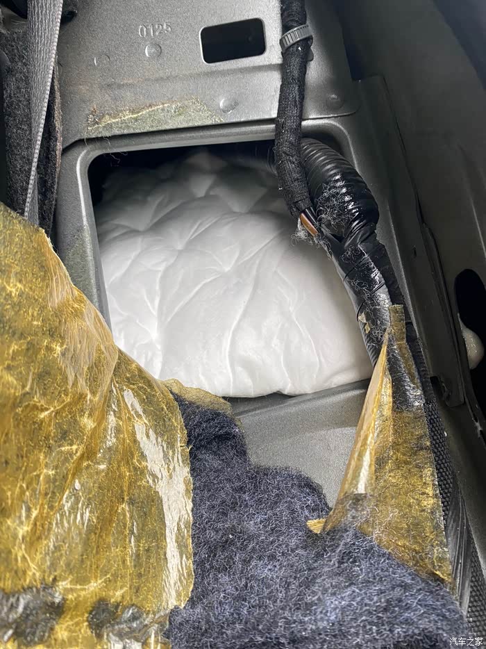

后排座椅和后门之间,这块原厂隔音棉后面有个空腔,要做轮胎隔音的别忘了这里
空腔

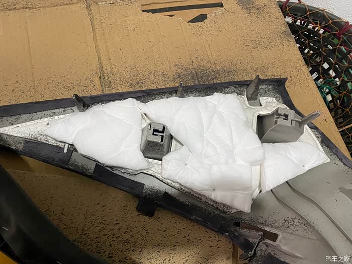

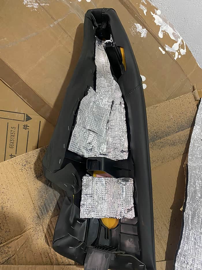

C柱盖板后面有原厂隔音棉,本着原厂有的,我要加厚,原厂没有的,我看心情来的原则,安排上以前剩下的边角料
边角料,增加隔音棉厚度

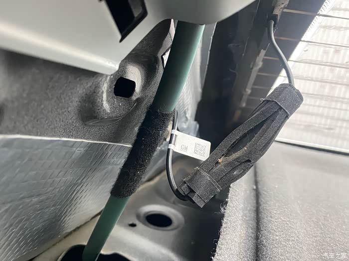

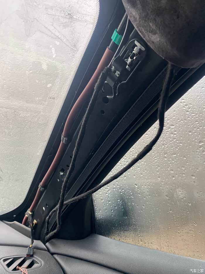

A柱高音头,插头包布胶带,防止异响
A柱的行车记录仪线和GPS线包覆

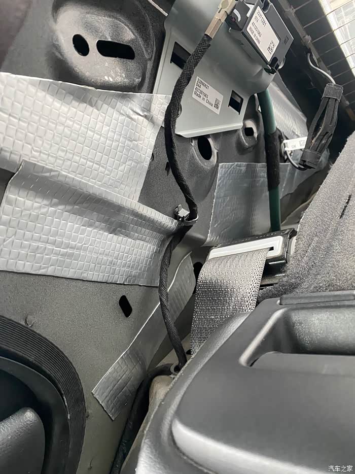

C柱这里线和天窗下水管碰撞也会发出声音
C柱防水胶带(充当止震),效果聊胜于无,图个心安

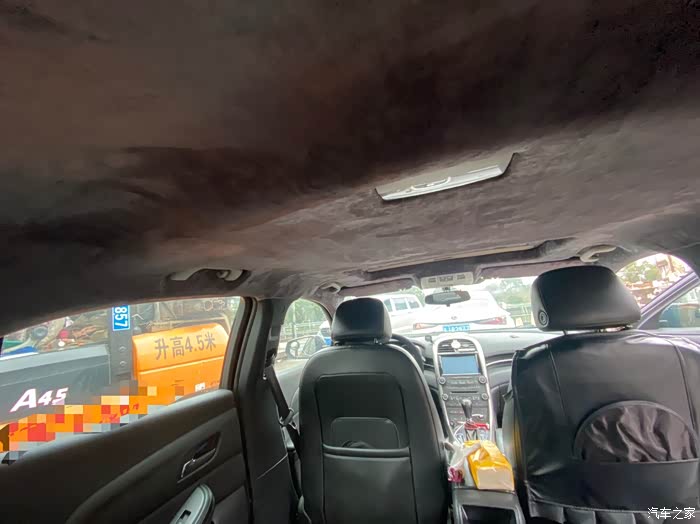

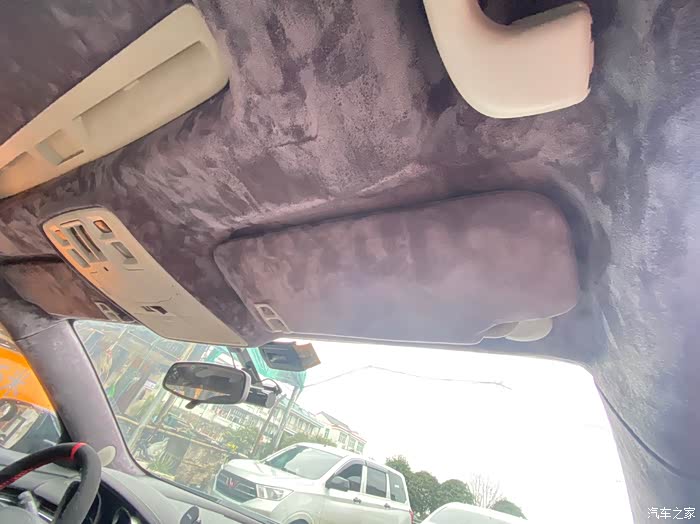

顶棚装车效果
效果

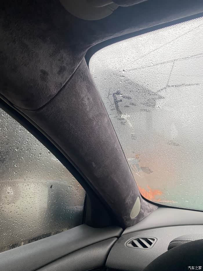

A柱装车效果
败笔特写
败笔打补丁

历时15天,终于完成。不知道下次开出去会不会感觉自己在开超跑
