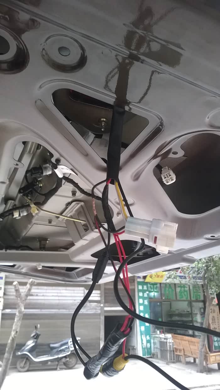

前几天就说定了一导航自己装,4月4日清明下午节终于收到了,迫不及待的自己就装了。安卓WIFI8寸大屏,装好档次大增,
。废话不多说了,下面边图边说,手机照的,有白天的图,有晚上的图。图片有好有差,大家将就看哈。图太多,顺序没排好大家见谅先从撬中控的工具开始,我用的这个,上次贴膜留下的还有一字改刀,撬的时候用布包了的,尽可能的避免刮伤我的是从右下角开始的然后左边最后上边,我一个卡都没撬坏
撬开后的应急灯线收音机控制线全部线拔掉就看见拆收音机的螺丝了拆掉螺丝拿出收音机这后面简单,左边电源喇叭线,中间USB线,右边收音机天线收音机接线图收音机与控制板的连线收音机与控制板的连线顺便量了下电压
