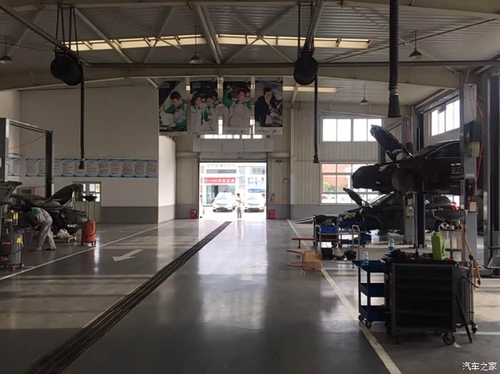

进入干净整洁的售后车间

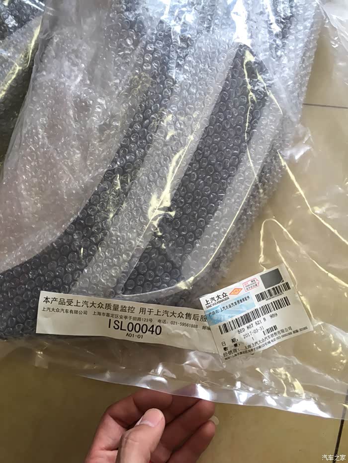

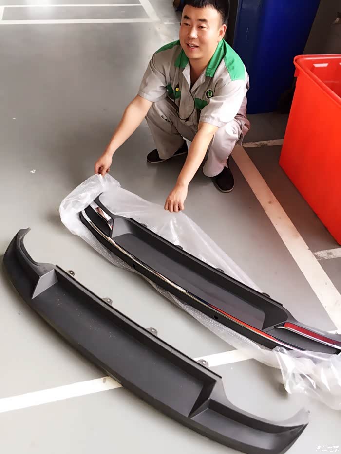

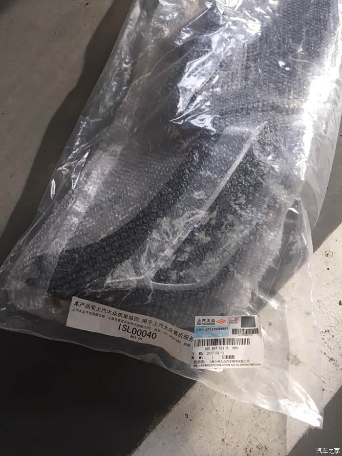

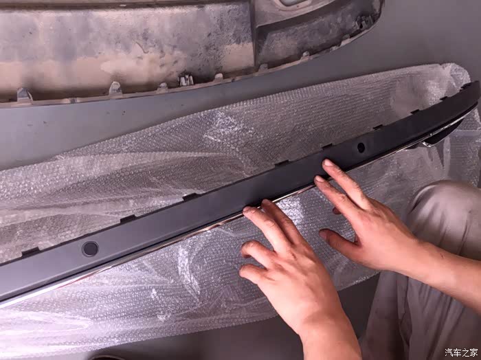

原厂高配流光导流板,质量很好

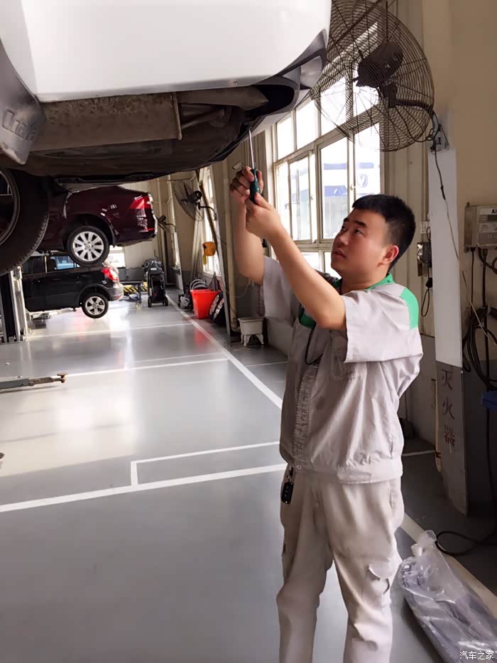

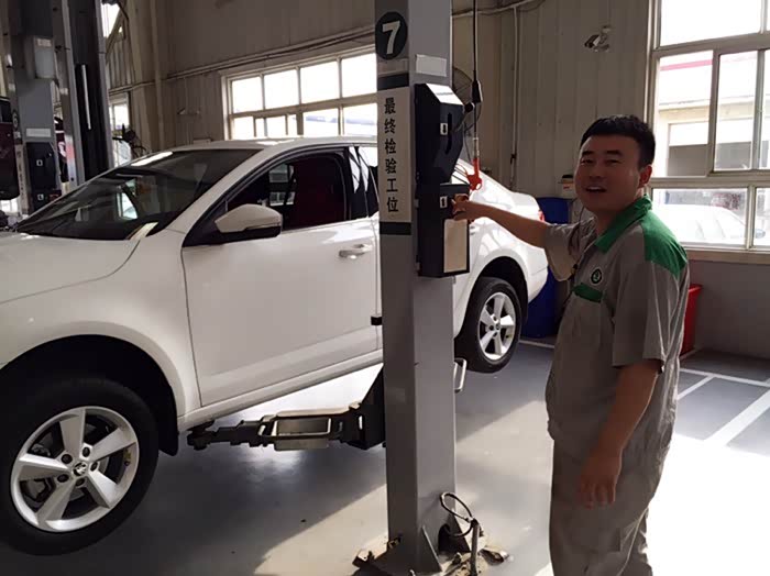

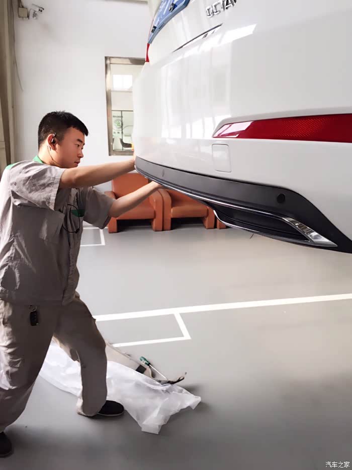

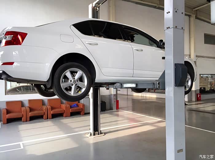

上升降机,安装导流板必须上升降机,这样才方便拆装

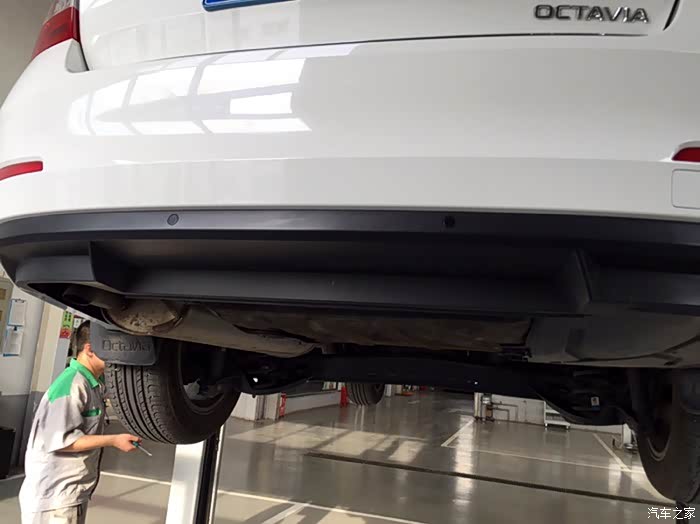

未换前的照片,没有亮条,缺少了点,点缀

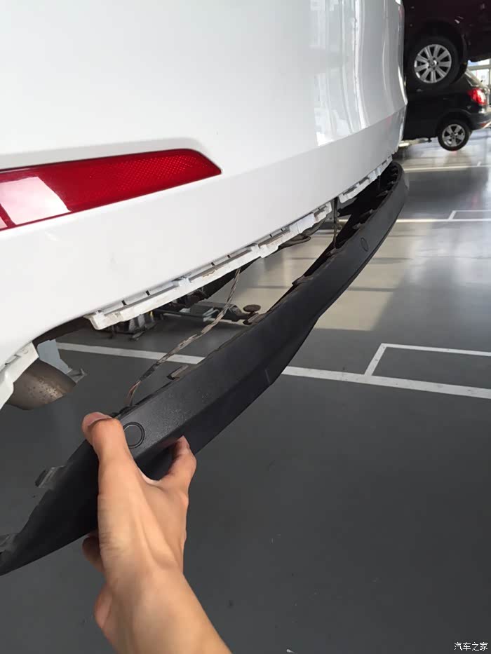

导流板下面有四个螺丝,要先拧下来

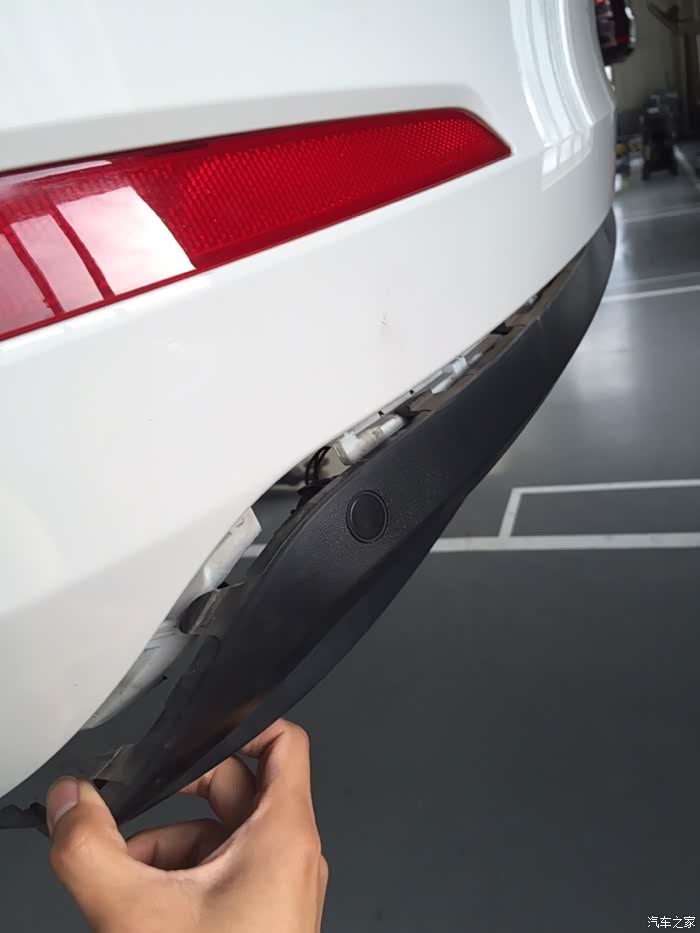

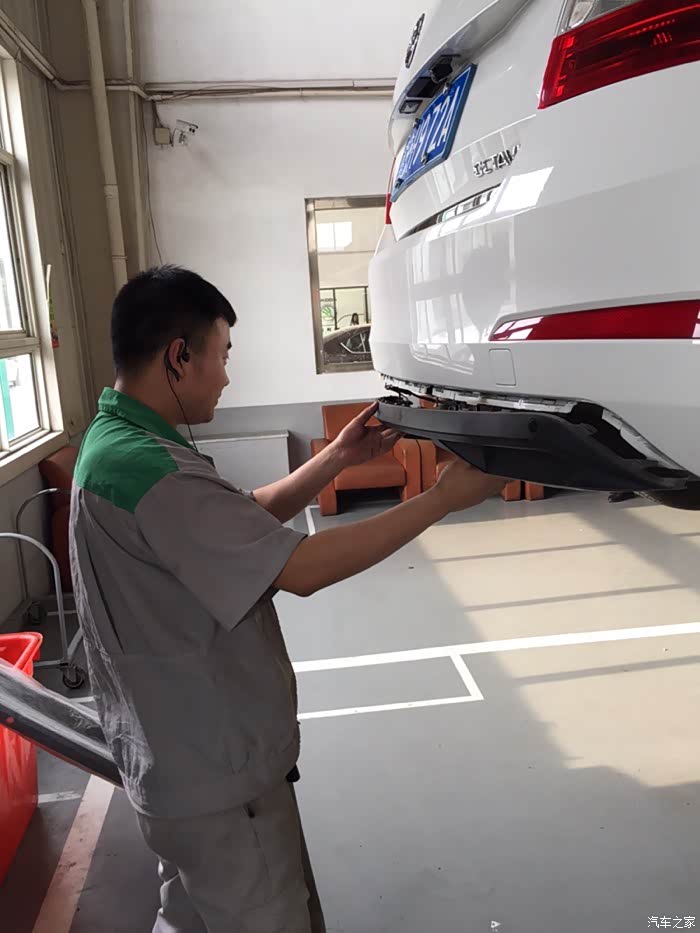

先拆导流板侧面
非常好拆,舍得用力拆就行
侧面下来了,非常好拆,用力
这就拆下来了
整体都拆下来了

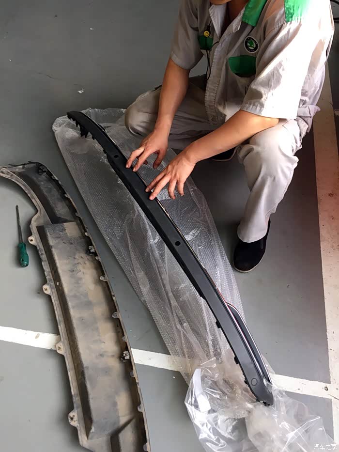

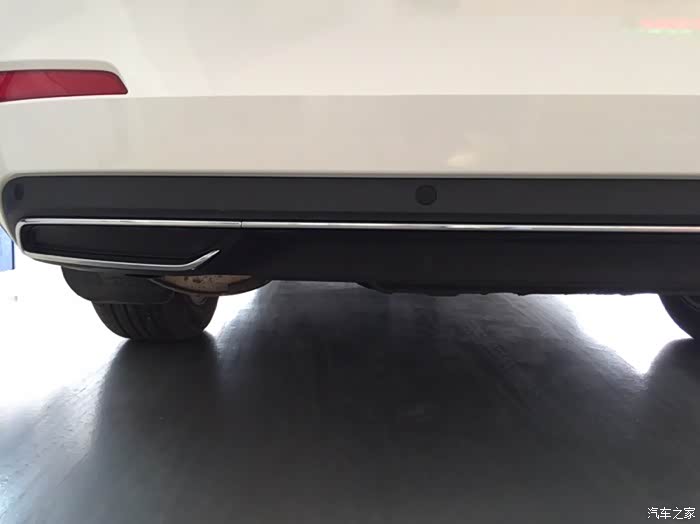

对比图,还是带亮条的好看

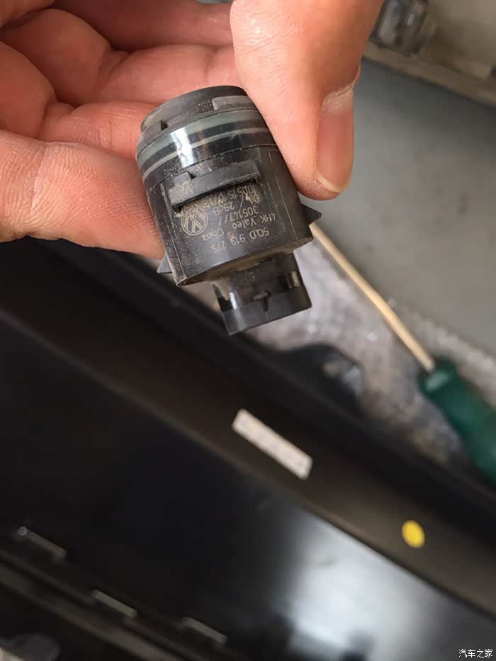

后杠倒车雷达,配件编号5QD 919 275
先把拆下来的雷达,放在新的导流板上,这样方便安装

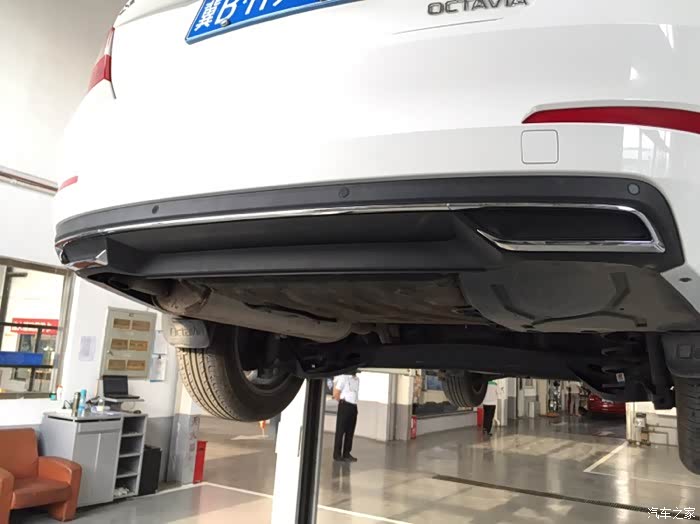

导流板上有很多卡扣,最后直接复位按照卡扣位置往里推就行了
用力推,使劲
哈哈 安装完毕,瞬间高大上
严丝合缝,没有任何误差
非常漂亮的原厂高配导流板
