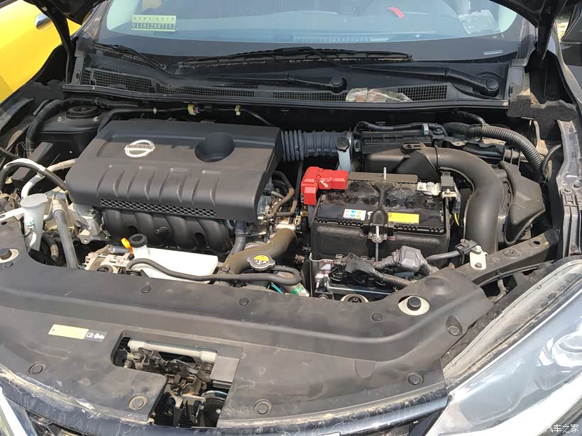

刚换的电瓶
- 电瓶续命:骐达高配是启停电瓶一般能用5-6年,我这台撑到7年半,全靠“别亏电”——冬天如果一周不开,就找个充电器补半小时电;熄火后从不听音乐、开空调,去年冬天突然打不着火,搭电后师傅说“再用半年就得换”,果然没撑过今年冬天。
