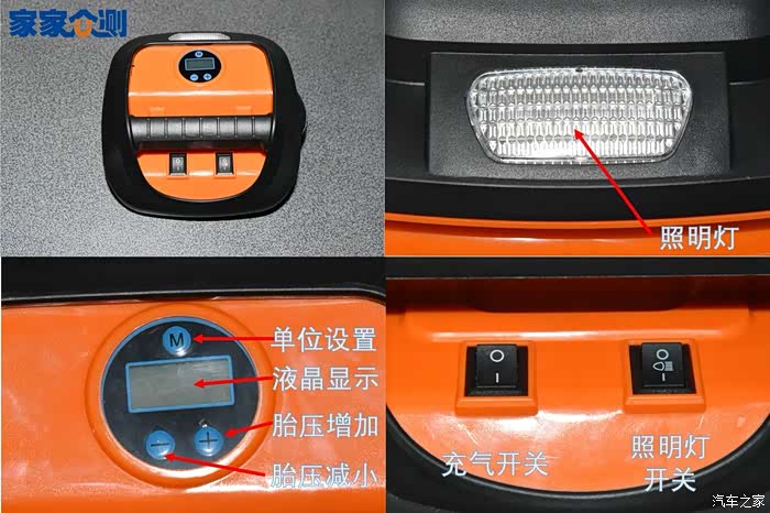

        展示一下这款充气泵的正面设计吧。正面从上至下,依次为照明灯、胎压单位设置键、具有灯光的液晶显示屏、胎压设定怎家及减小键、充气开关及照明灯开关。设计的还是非常简介明了的。中间还有一个人性化的拎手设计。非常的实用。
        哦,卖糕的。难怪我觉得拎手有点割手的感觉呢。这细部做工不行还没进行处理,有毛刺呀。容易划伤手。难道这个不是拎手是装饰物么?
        气嘴也无法安装到收纳气嘴的位置。气嘴与气嘴槽的方向不对,无法正常安装到位。不能达到隐藏安装的目的。未达到设计初衷。

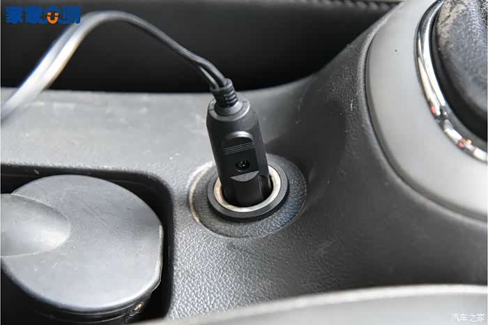

        第二部使用充气泵的雪茄头插头cherubic车辆的点烟器口或12v备用电源口进行取电。接下来就可以使用车载充气泵了。这款领臣车载充气泵的取电方式还是比较方便的。比电瓶取电方便多了。

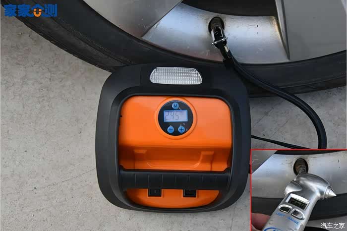

         借些来进行胎压预设。按M键选择自己习惯的胎压计量单位。人后按加号或减号键进行胎压设置。选择后自己设置的胎压之后等待一下胎压表会闪烁。着过程大约为三秒。闪烁结束后打开充气开关就可以为车辆的轮胎进行自动充气了。充气压力够了之后的一点时间在压力为继续上升前充气泵会自动停止工作。
        这样进行充气在充气的过程中看看手机干点别的事情非常的不错。
        哦(⊙o⊙)?卖糕的充气结束了时间大约是5分钟才充满这个轮胎到我预设的胎压。时间长我可以接受。可与我的银色品牌胎压计相视的压力不一样是什么情况。
        又经过了多次测试。有误差的原因找出来了。原因是这款充气泵发热之后胎压数据就会偏低,越热差的越多。我们这现在的气温是零上15度。这时使用气泵3分钟内就到极限了。再使用充气泵上的胎压表就会误差越来越大。充气泵只能当胎压表使用就鸡肋了。当充气泵使用分分钟造成车辆胎压过高。胎压那么重要。这款充气泵的胎压表居然一发热就不靠谱了。我还能说些什么呢。算了开始写我的试用总结吧。
