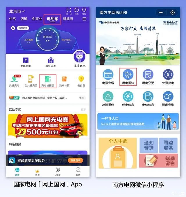

通过国家电网/南方电网报装专用电表,最快的方式是下载国家电网App【网上国网】或微信搜索小程序【南方电网】,选择自己所在地区查看所需材料,免去大家跑供电局的麻烦。

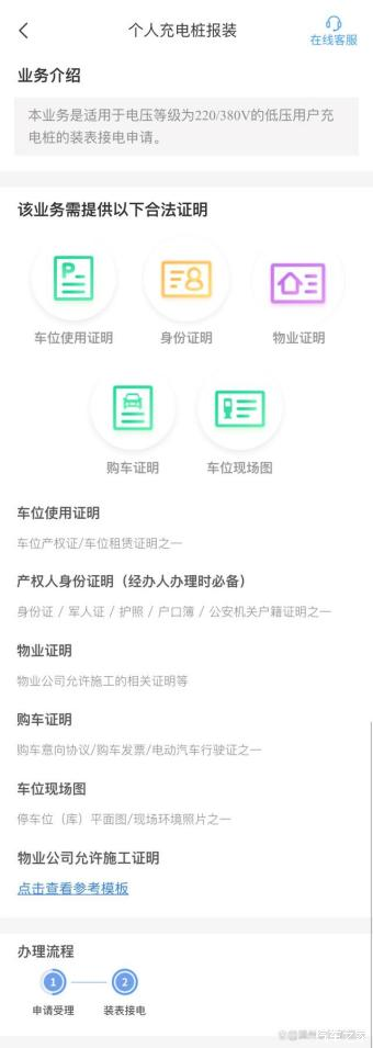

 需要准备的材料大致有4种:1.身份证明;2.物业同意证明;3.车位使用权证明;4. 购车证明 5.充电设施安装登记证明。将材料备齐盖章后,在国网App和南网小程序提交,供电部门会派区域专工上门勘测并确认安装电表方案,之后供电局会再派区域专工上门安装电表。
这里要提醒大家,除了以上列出的几种材料外,一些省份和地区还有特殊需求,各地供电部门需要的材料不同,以国网App和南网小程序的提示为准。当地充电桩服务商也会做好提醒,提高效率,帮助大家尽早完成电表报装。

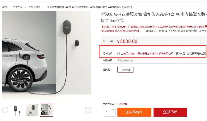

华为充电桩售价是8000元,包含40米电线安装。比如实际安装距离只有10米,也是8000元,不会退电缆费用,超过40米另外收费。说实话这个价格有些高,完全没有性价比可言。

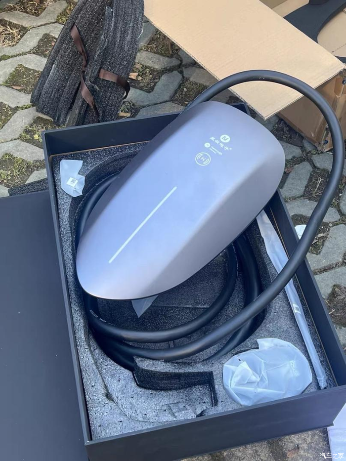

我最终选择的是星云充电桩。因为看到有很多问界车友安装了星云鸿蒙款充电桩,所以我特意网上查询了一番星云产品。星云电子是创业板上市公司,专业做电池检测设备和新能源充电设备的,属于一线品牌。据说还是宁德时代电池和比亚迪电池检测的供应商呢。很多车企的汽车电池在研发和生产的时候都用了他们家的电池检测设备。后面还看到他们家线下还有做能检测汽车电池的光储充检电站,可以边充电边检测,这让人感觉很放心很安全。
星云220V7KW充电桩支持鸿蒙智联
(星云充电桩鸿蒙款颜值还是很高的)

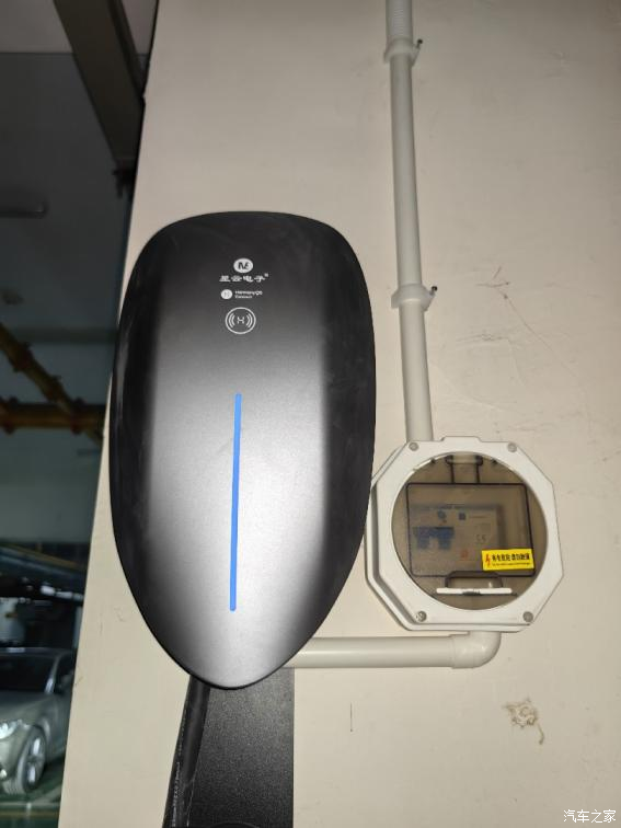

我安装的是星云NIC 07 OS 220V7KW这款。充电桩价格是2000多价位,安装费是按照实际布线距离收费的,而且页面上有公示收费标准。
我这个电表到充电桩距离一共布线10米,使用3芯6平方电线,包工包料是40元一米,安装费花了400元。加上充电桩全部下来,费用不到3000元,比购买华为充电桩省了5000多。
除了正常充电功能外,主要是星云充电桩鸿蒙款还支持鸿蒙智联,有华为鸿蒙智联的证书,能过华为的审核证明产品还是非常抗打的。有了鸿蒙智联,我可以用我的华为手机上的智慧生活APP NFC碰一碰,一碰即连,直接开启充电,充电很简单,仪式感非常强。
