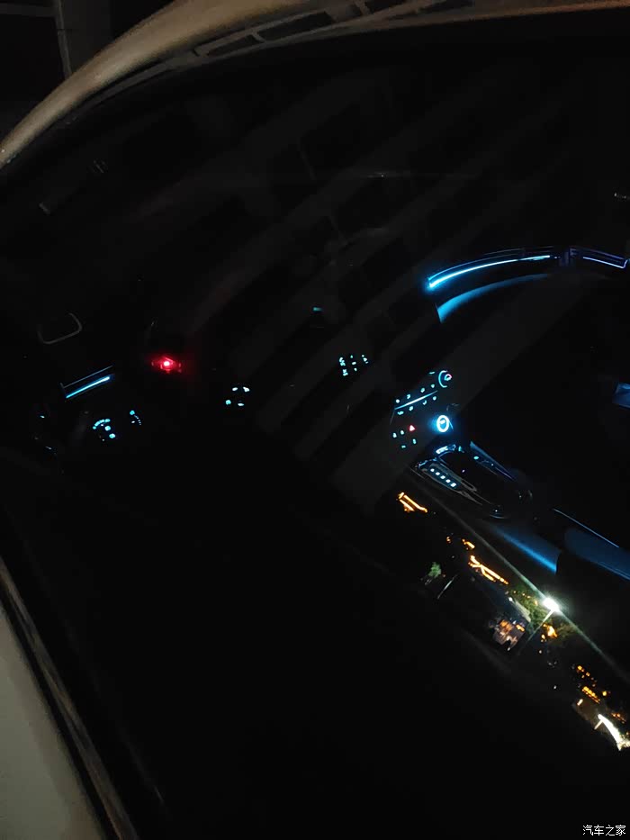

2025-03-20 21:56:36
为啥熄火锁车后,氛围灯不熄灭

主驾驶锁块坏了

你好,车辆,熄火锁车以后,车辆氛围灯不灭
出现这个故障现象的话,主要原因都是因为我们这个氛围灯控制模块出现了故障引起的这个氛围灯不休眠常亮的问题出现
解决问题,这个要进行对车辆做一下维修,使用车辆诊断电脑连接车辆进行故障检查一下是否存在氛围灯控制模块存在问题,如果存在故障的话,进行维修一下模块解决问题,
需要进行维修一下,避免氛围灯一直点亮造成电瓶亏电车辆无法启动的问题。

为啥你得扶手台也有氛围灯?

检查一下门开关吧

我的也是这样 时好时坏

主驾驶门没关好
