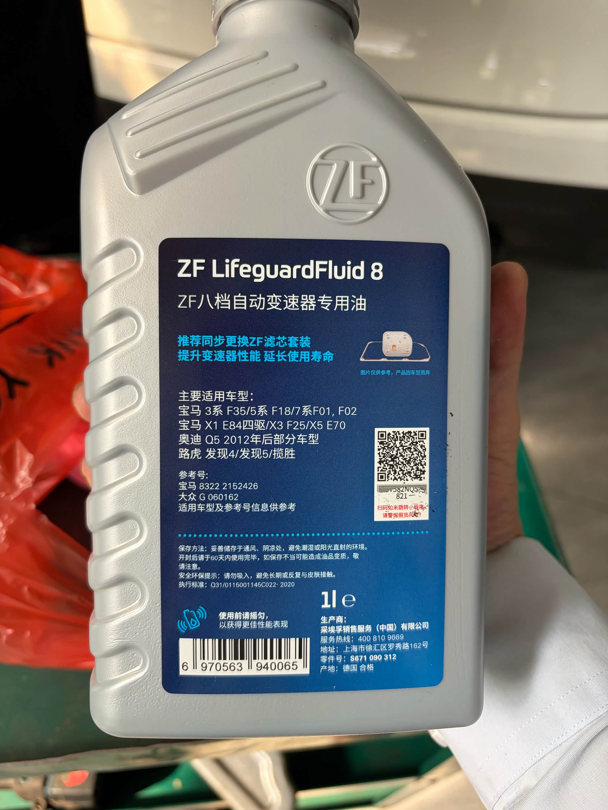

跟店里沟通用4S原厂油价格很贵,砍了一圈还要400一瓶,原装油底壳好几千,用ZF原装进口的油230一瓶,油底壳850,国产ZF油底壳4百多而且现在市面上都是国产ZF油底壳,店里也是之前囤了十来个进口件,一番沟通之后决定用进口ZF。
对比了一下原厂件跟ZF,油品的颜色气味一致,油底壳也与原厂一致就是少了一个蓝色的捷豹路虎贴纸标签。

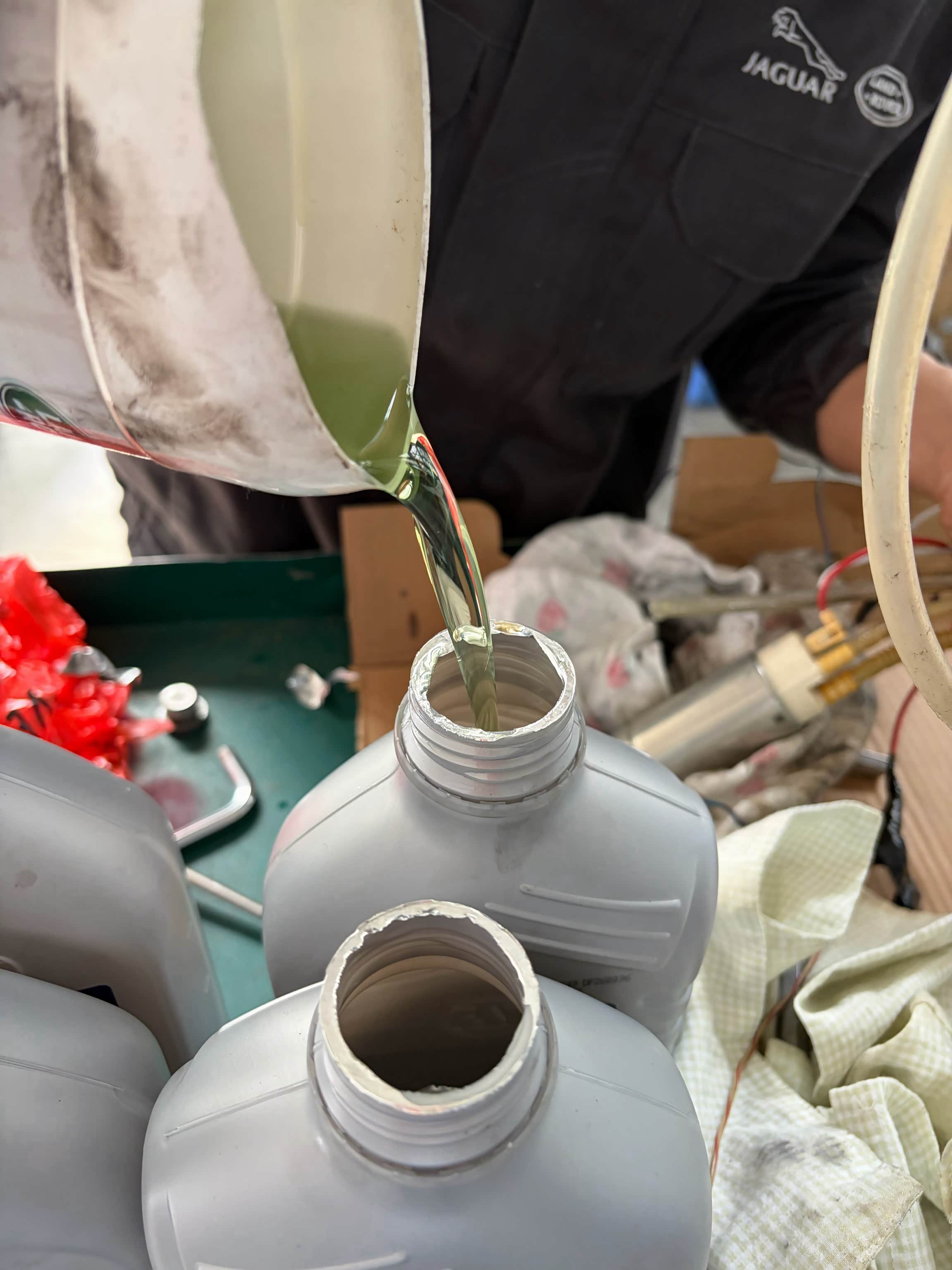

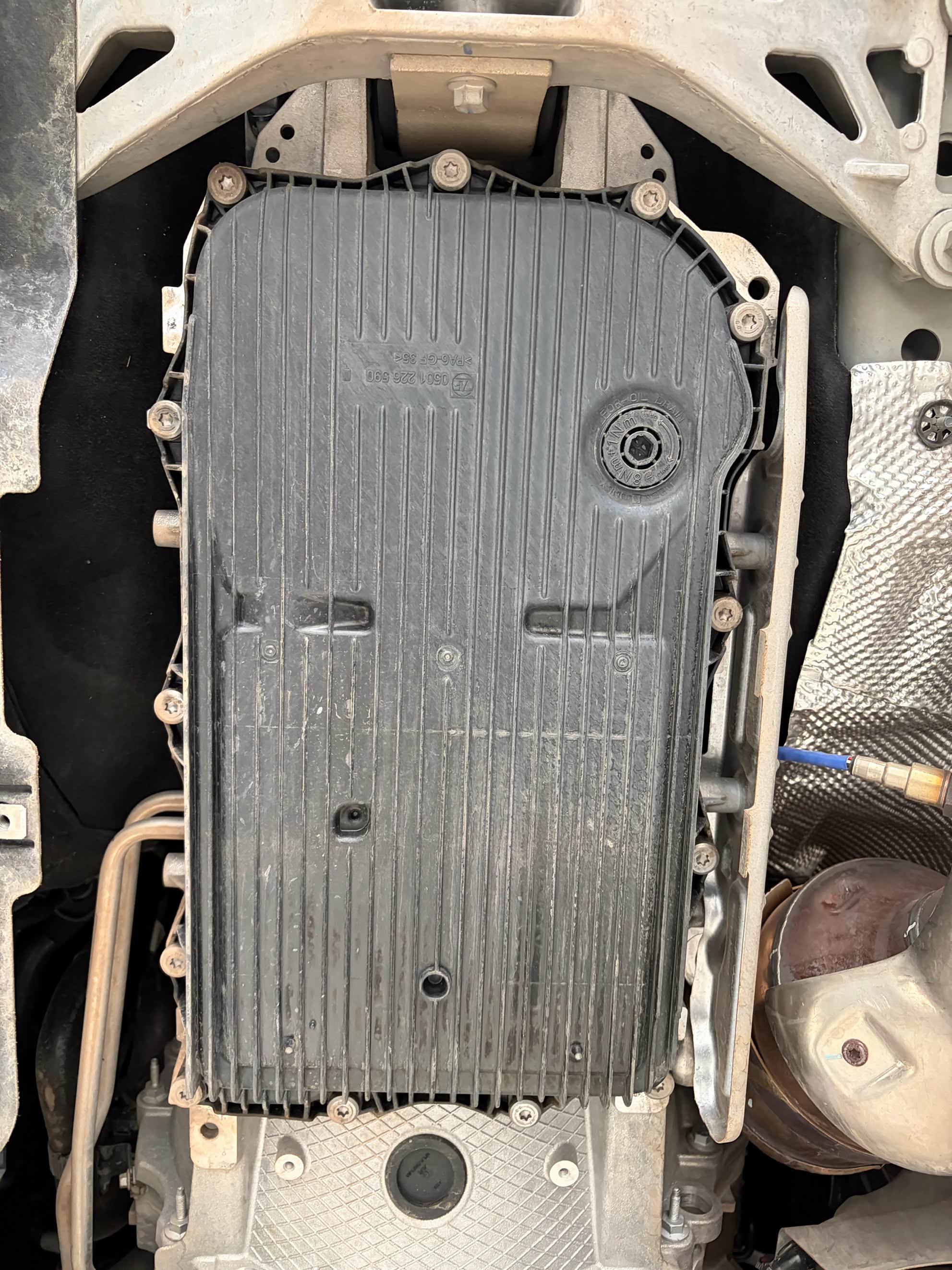

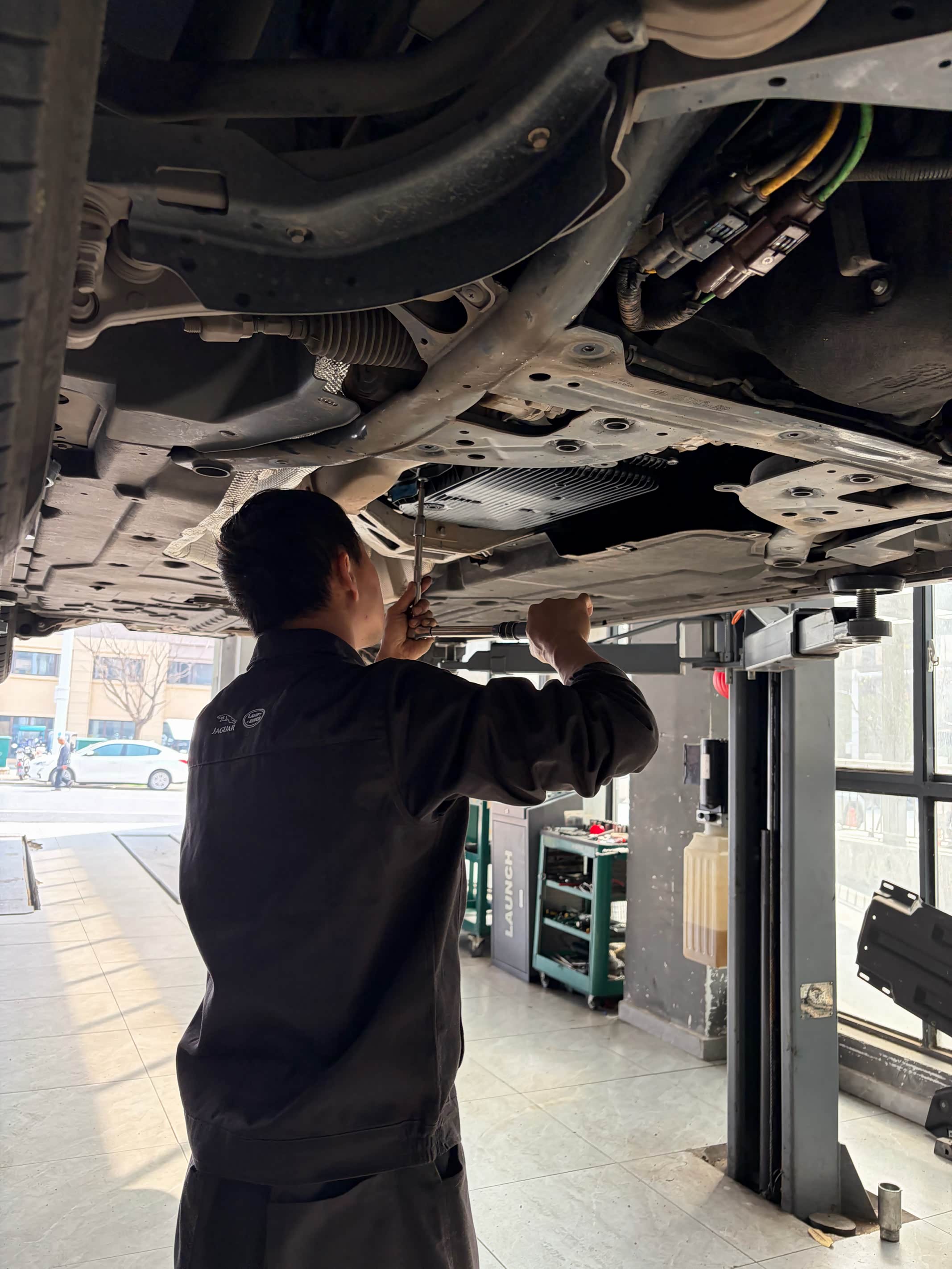

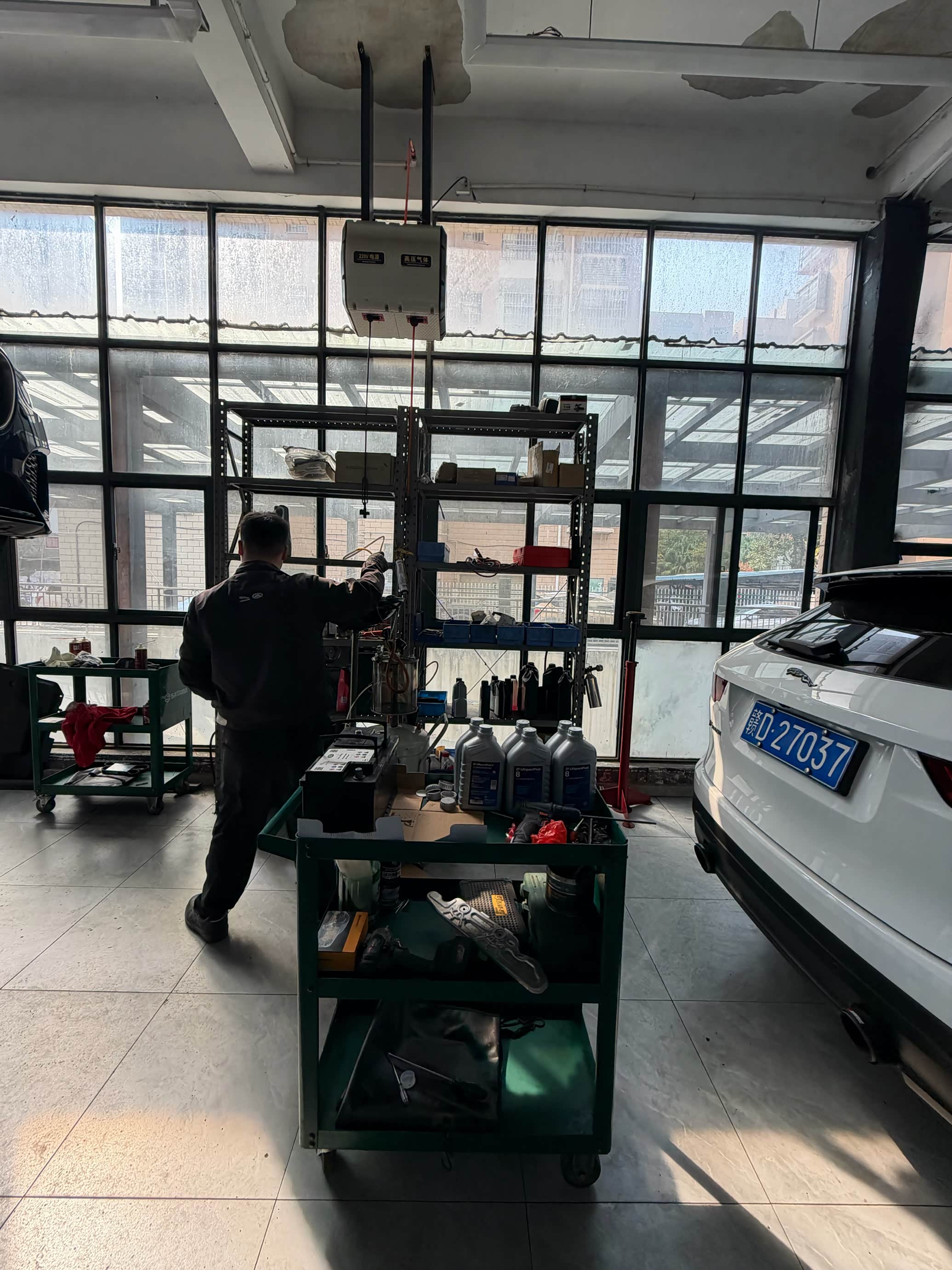

放油发现油其实没有想象中那么脏但是油底壳是真脏,磁铁上吸附的铁粉也多,滤芯因为在里面也看不清楚,放完油加注新油大概加了5.5升左右,试车跑了一圈感觉收油再给油还有低速跟车时更顺滑那么一点,单从车更好开的角度来说钱花的还是值得的,大油门没试说要500公里后才能大油门,整体搞完比ZF网上旗舰店卖的贵三百多块钱,多花300多买个心安吧。
