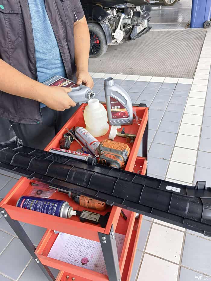

2.保养项目和费用:零跑纯电汽车保养项目比较丰富,比如电池检测、轮胎检测发动机仓检测等等,耗时40多分钟,感觉经过保养以后,用车会放心很多,还是物有所值的。

3.其他免费和收费的保养项目。在保养车辆时,补充胎压、加注防冻液、加满玻璃水、清洁发动机仓都是免费的,别忘了请师傅给处理,保养完后还能免费洗车。
除了常规保养项目以外,更换空调滤芯、雨刷器、更换刹车片等项目都需要收费。空调滤芯和雨刷器都建议自行购买更换,操作很简单,价格也会便宜很多。补胎、四轮定位等项目建议到专业轮胎店做,价格更加便宜,服务也更专业。
还有,4S店往往会建议提前做保养项目,比如我的C11,他们说3万公里就需要更换制动液,其实厂家说明书上规定是4万公里才需要更换,车主按说明书要求保养就行了。
