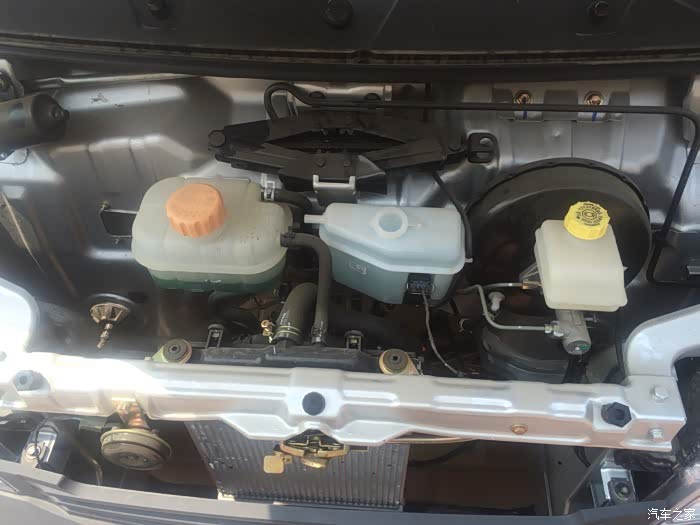

水箱小了一半啊,啥情况?

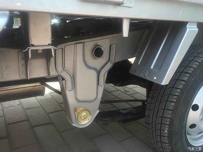

车架

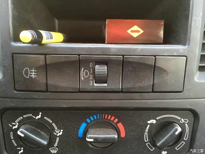

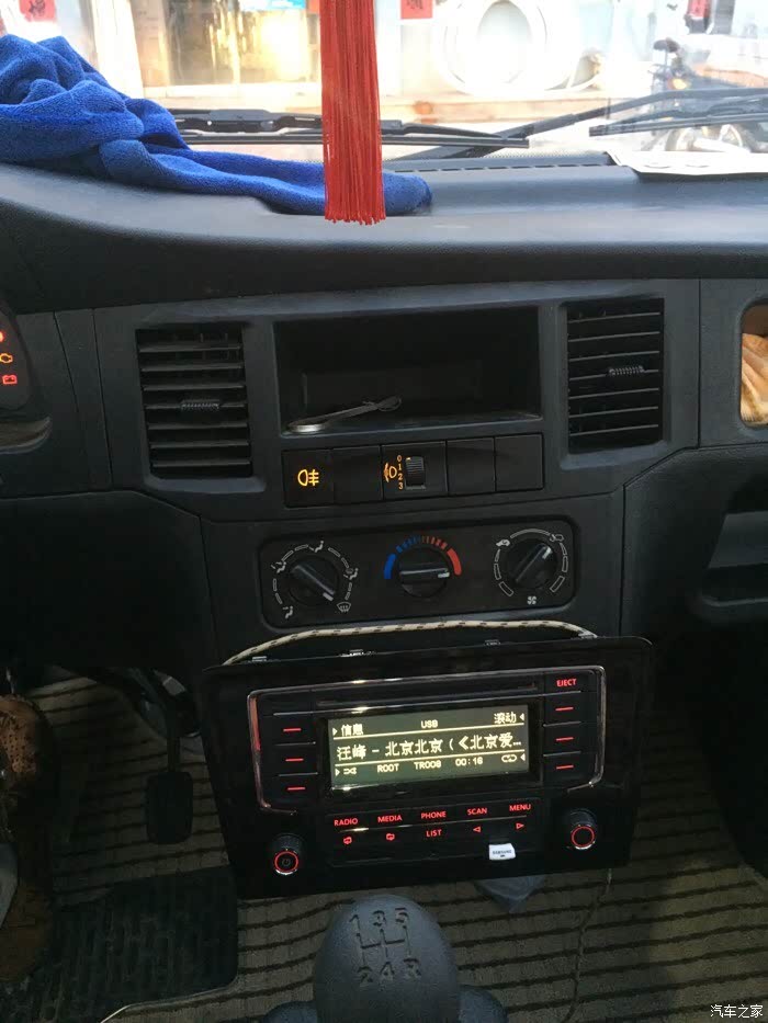

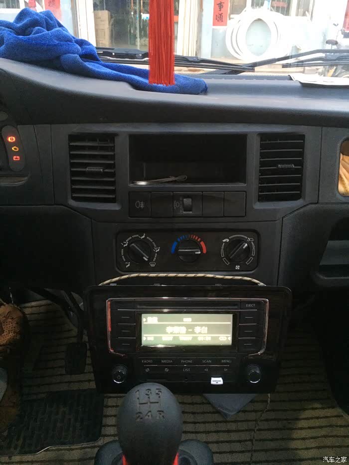

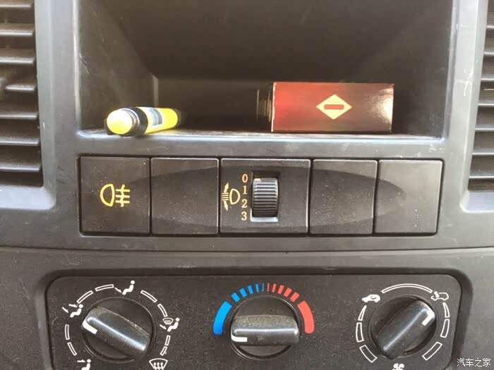

中控?有雾灯开关,没有雾灯,大灯高低调节。没有usb接口,闹心

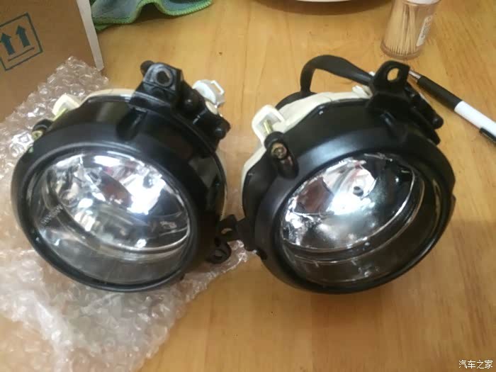

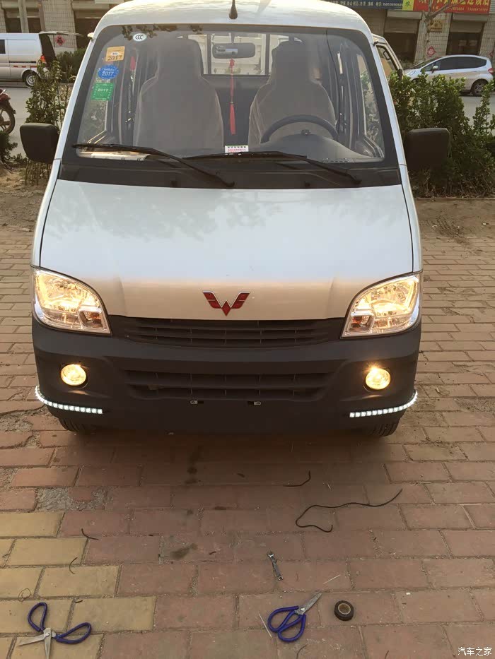

4S店送的原厂雾灯总成。还得自己安装。

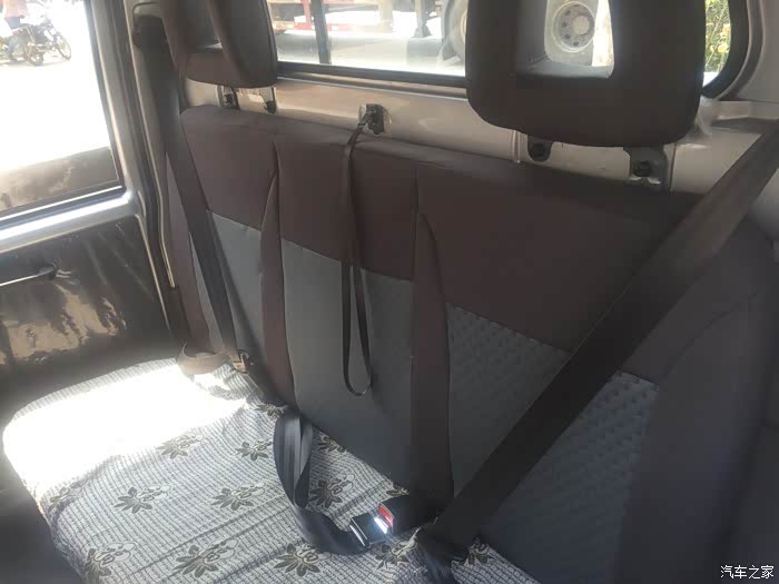

后排座椅都有安全带,这个给3个赞。雾灯,门灯,都没有,不过预留线路,为以后加装提供便利。

加装雾灯,有预留接口,一插到底就可以。
雾灯不亮,任何情况都不亮,明天找个明白人看一下。

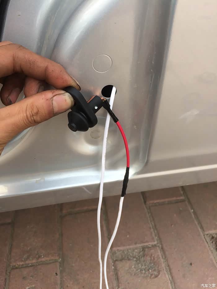

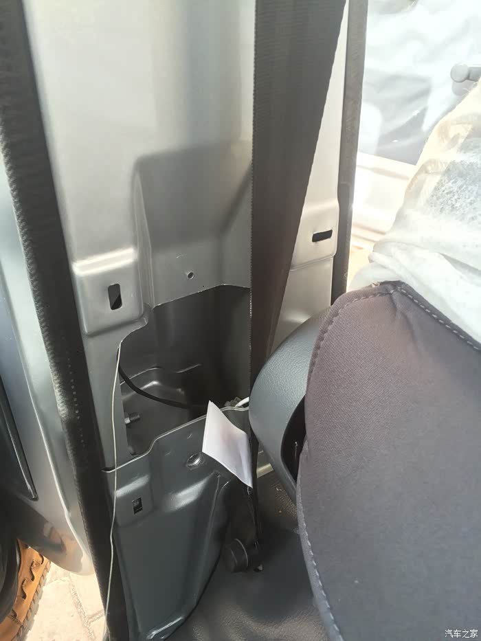

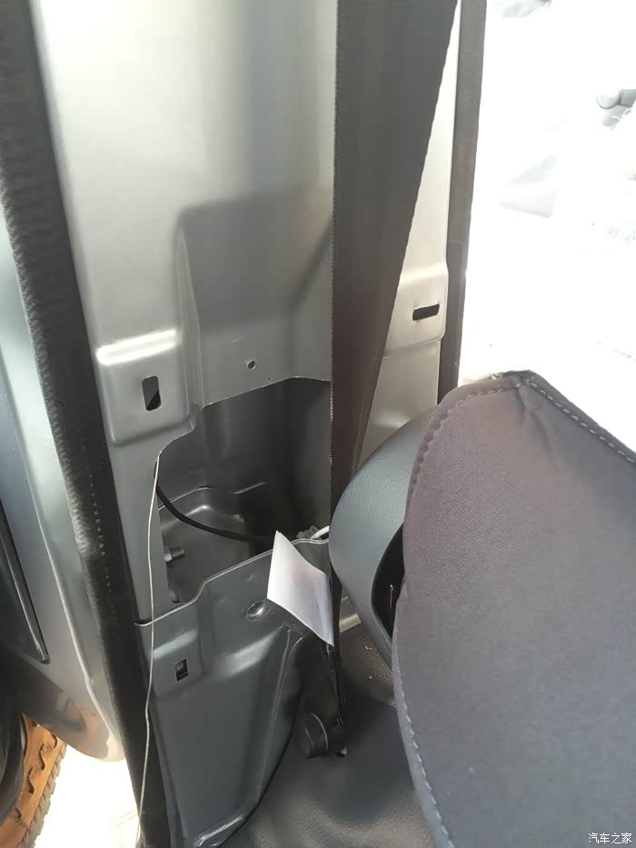

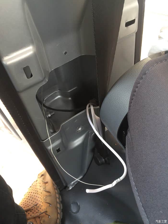

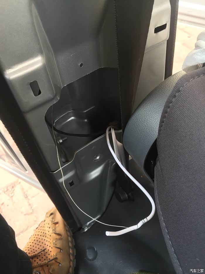

安装门灯(开门阅读灯亮,)拆掉安全带,用细铁丝引导电线走线,

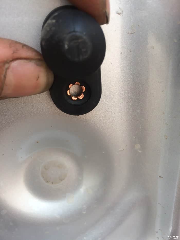

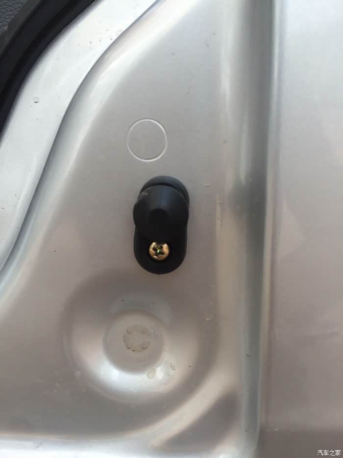

驾驶室车门右下角有个橡胶赛,拿掉,安装门灯开关,打孔固定,这就完活了。

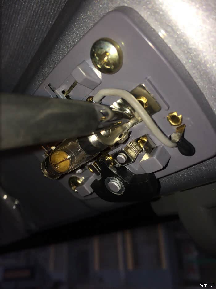

副驾驶流程一样,然后拆掉阅读灯,
线接到这个位置(最好用线头试一下,防止接错。)

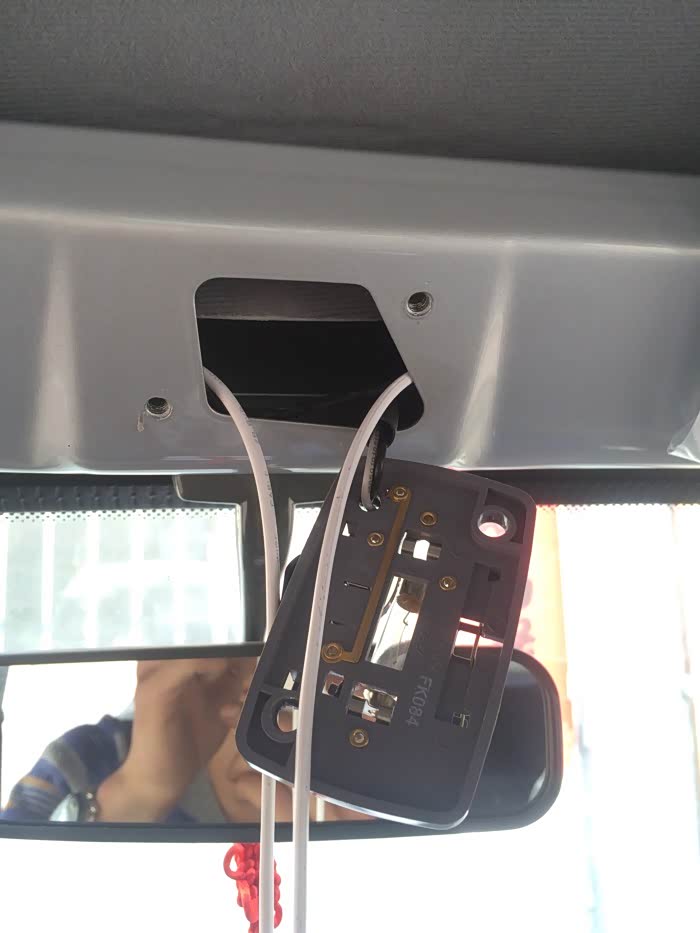

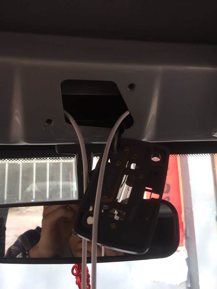

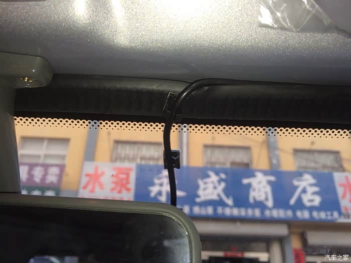

安装盯盯拍mini2行车记录仪。
从副驾驶最底下的最里边走线。

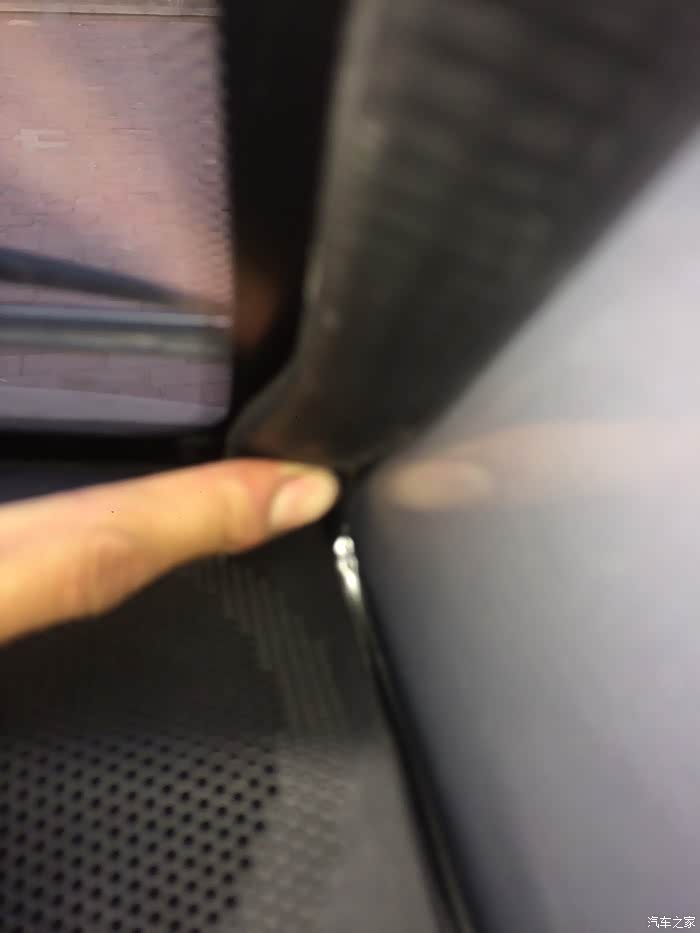

线压到玻璃密封条里边,比较美观,

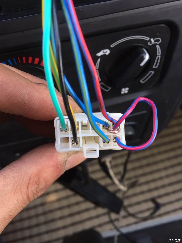

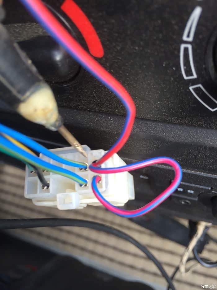

拆掉雾灯大灯高度调节面版,将笔尖指的这根线与旁边线连起来就行了,前雾灯终于亮了。
或者直接找1.5的铜线连起来也行。

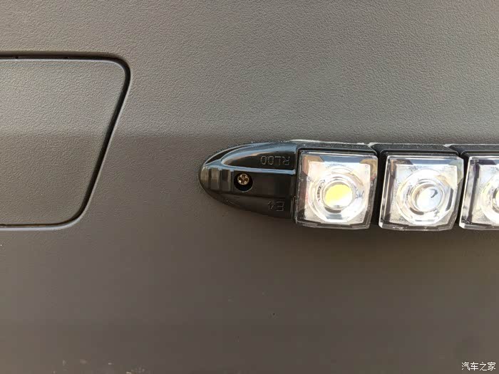

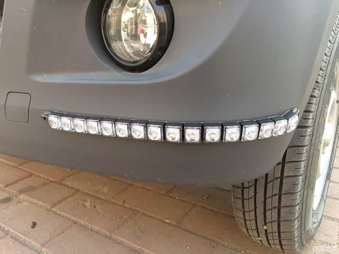

先安装完日行,淘宝货,能用多久完全靠人品。
副驾驶位置,有个橡胶塞,打开与副驾驶是通的,我采取点烟器走线。点烟器后边插头拔掉,接上电源正级,日行灯正级接好。
日行灯负极直接选最近的螺丝松开把负极线压住就行了。
灯光全亮。

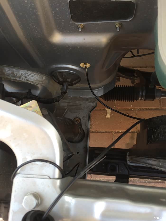

减配的真是惊天地泣鬼神。中控锁到了,车门铰链处居然把电线的橡胶护线管等减掉了,还得再发4根护线管。转速表还没到货,待续吧。

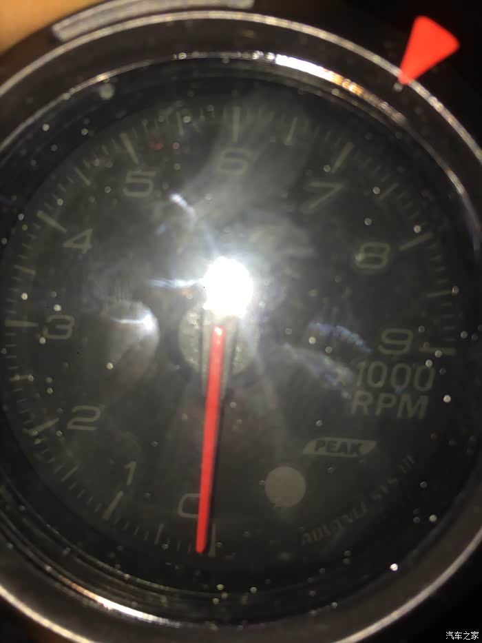

转速表到货了,打开包装一看,尼玛啊,一堆线,直接不懂了,算了,这会真得找修车师傅了。接线图等着偷拍了。

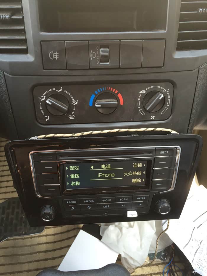

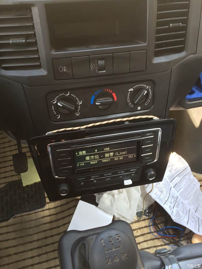

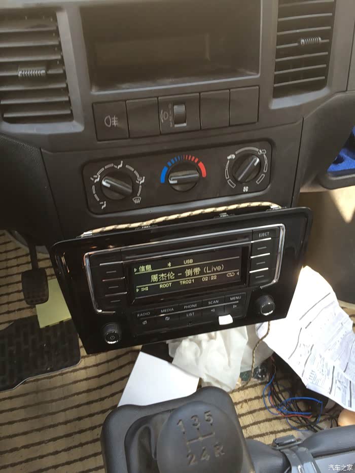

加装大众收音机,拆车件,淘宝价,35元,音质,和实用度完爆原车几百条街,支持CD.aux.usb.蓝牙,并且有蓝牙电话。
