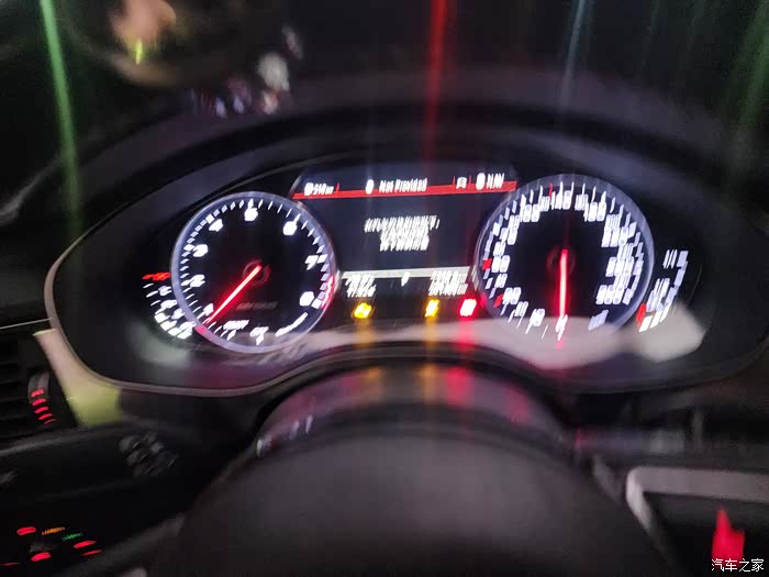

昨夜还是平静如初,早上一起来打开钥匙未点火,发动机黄灯亮,点火,提示故障可以行驶,懒得看是什么故障了,能走就先过早。

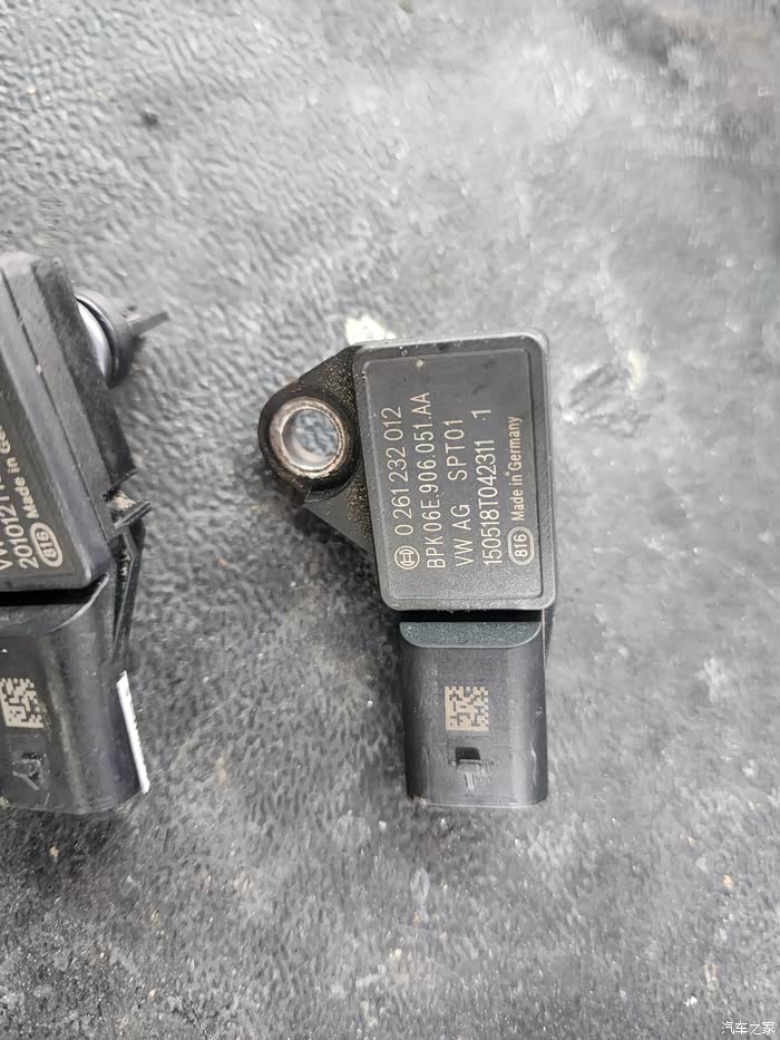

吃完早餐,去修理厂,一路给油提不起速度,拿来故障仪扫出来机增2缸温度257°(左侧),1缸46°,且故障码消不掉,把机增左边温度转感器按压住,有显示47°,检查插头线束没有问题,怀疑探头内部接触不良。

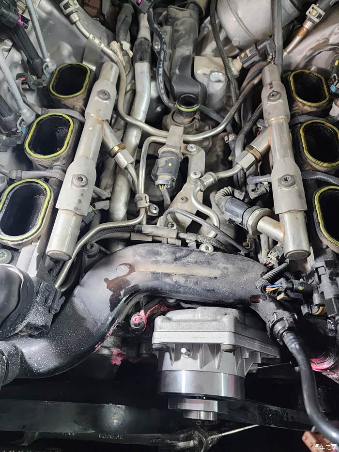

机增排骨的第二排左右两边各有一个温度探头(压力探头也是合体的)

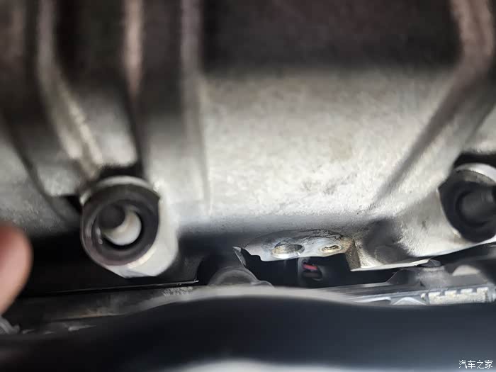

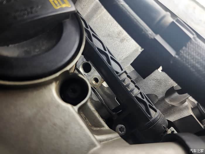

机增和机油盖之间
单螺丝固定,温度压力二合一探头,随便哪个参数出问题,发动机都保护限速和给油。

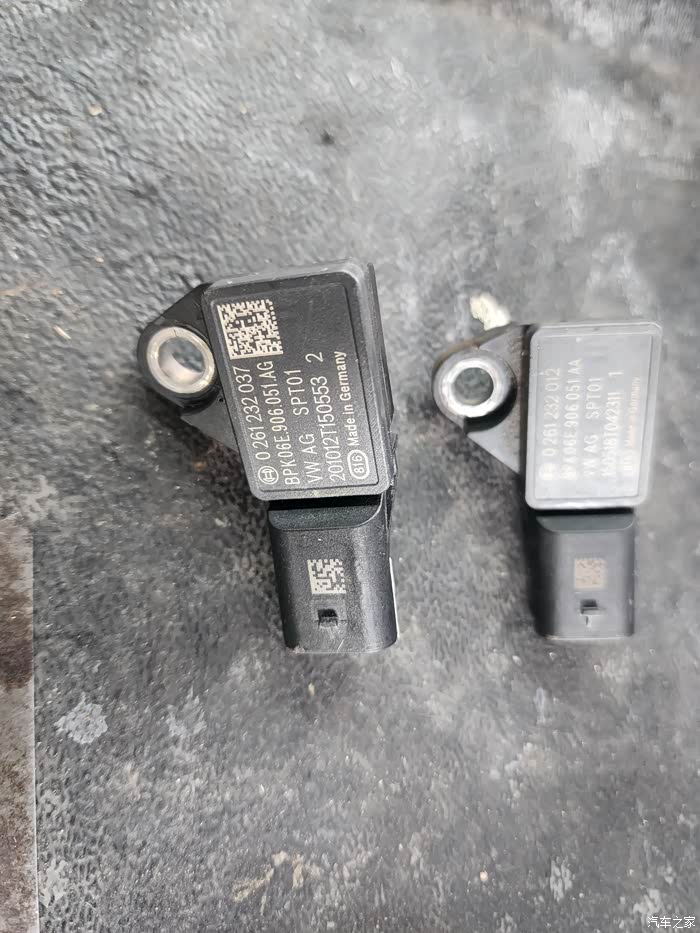

二合一探头

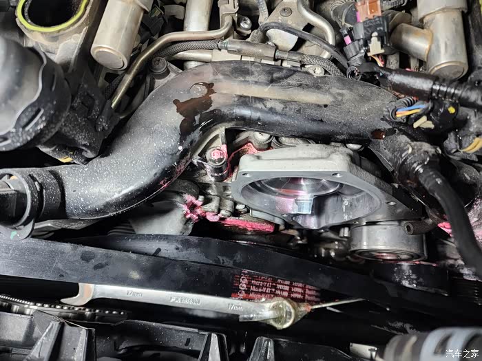

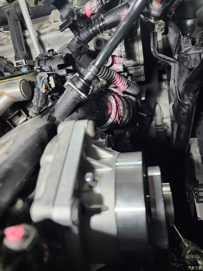

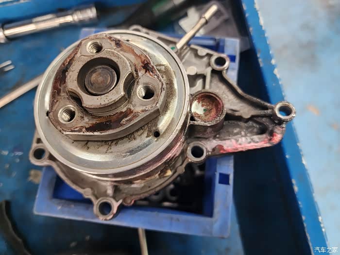

随便一看,水泵漏了,这是第三个了,不提了。。。。
据说是国产品牌,管了三年左右

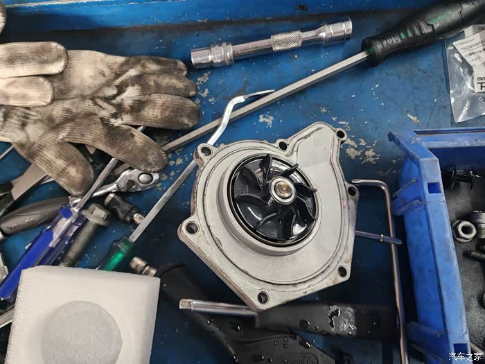

换上新泵
停一晚上不太应该是硬件损坏,故推测是测量元件损坏,检查中按压探头插头出现时好时坏,换一个探头几百元。

水泵用的什么牌子?我看INA和法雷奥都有,不知道质量能比得上原厂不,要求不高坚持7-8万公里就行
