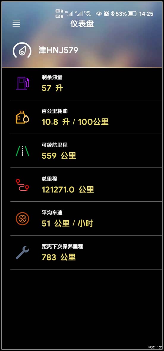

博越目前的行驶里程。。。不算少,也不算多。。。

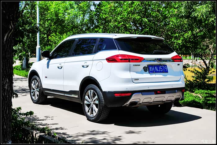

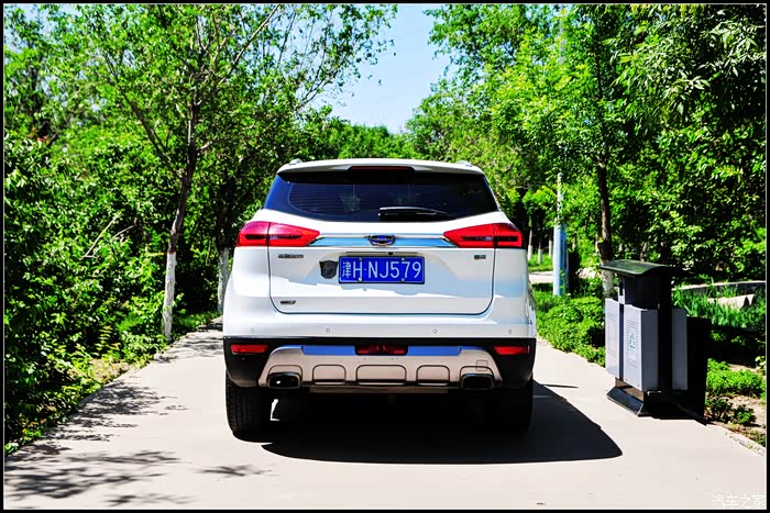

要说后尾的设计有点过于方正和重心偏高,这跟后尾灯的位置设计有很大的关系。
这个角度也很好看。。

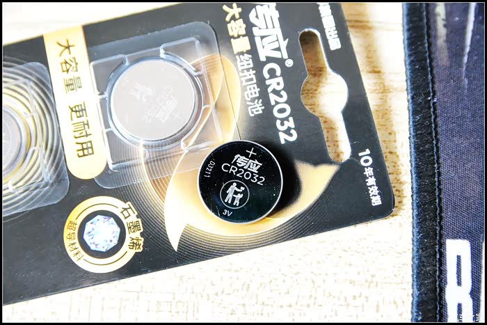

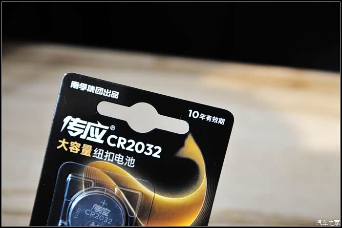

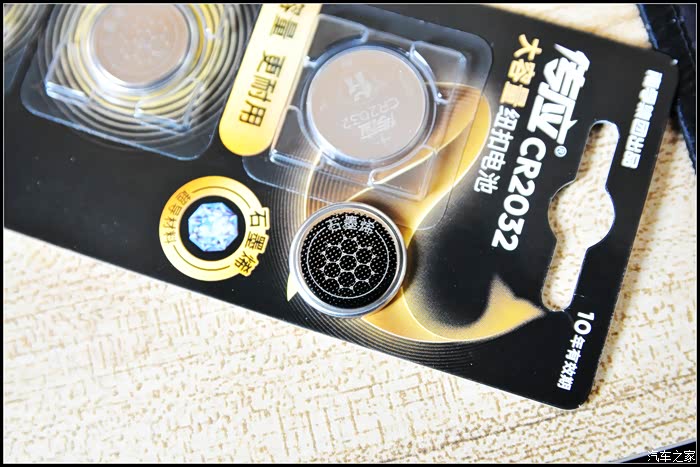

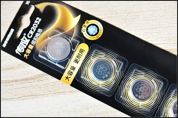

这次更换的钥匙电池是个国产大牌的高科技产品,南孚集团出品的传应石墨烯高容量纽扣锂离子电池 ,石墨烯,嘿嘿,就这么拽......这款大容量纽扣电池,内部比传统电池增加了“超导体”石墨烯材料,大电流输出性能更好,我实际使用了一阵,发现对比原装电池确实遥控整体的灵敏度好了很多。

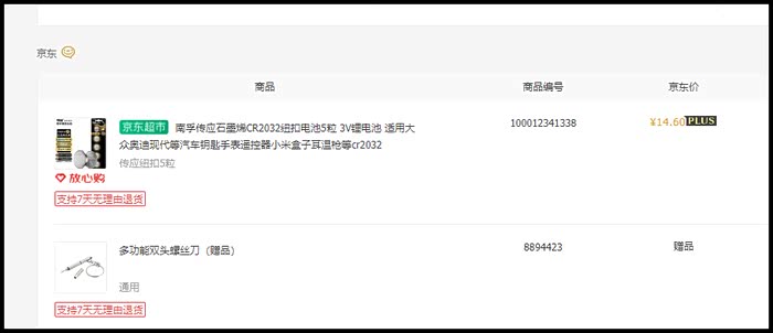

某东下单,第二天就到货了,唉,主要是双11没有预料到钥匙电池会没电,否则就一起优惠购买了,不过现在也不贵,折扣用完也就十块出一点点头。

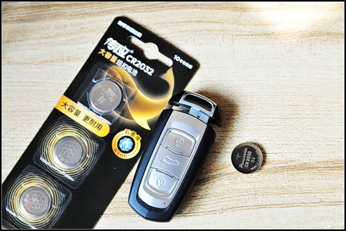

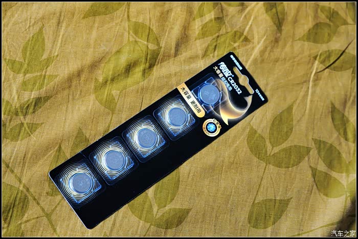

电池到货先晒一波。
迫不及待了,扔床单上就来一张。

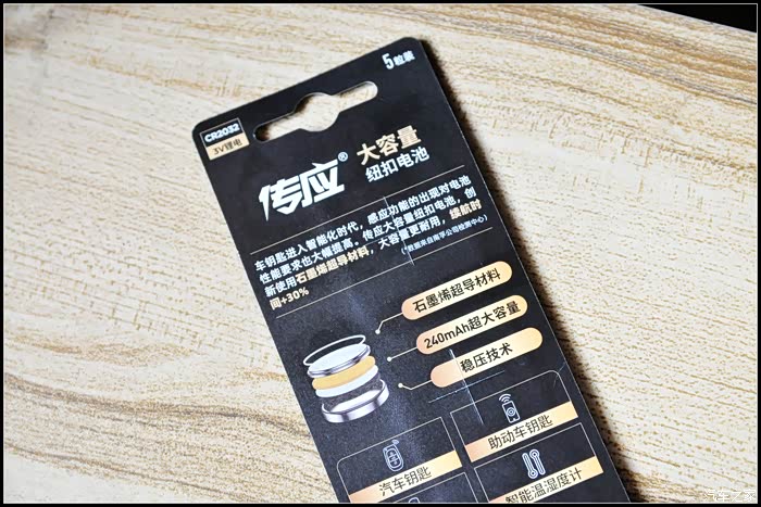

一条五颗,两台车就四颗了,2032这个规格电脑主板也用,范围适应很广。
新电池一面是激光雕刻的电池型号名称,反面挺有科技感,是七个环环相连的六方结构,并有石墨烯三个字,顿觉的科技感满满。
传应石墨烯纽扣电池的有效期的时间竟然是10年,这说明电池的自放电控制有很牛的保质技术。

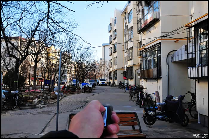

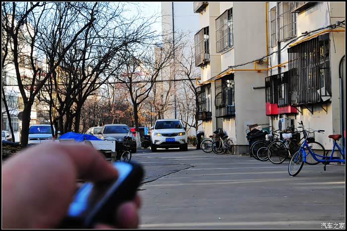

 迫不及待更换完毕立马下楼,看看遥控的效果怎么样。结果让我非常满意,直线距离三十米开外都能随随便便遥控车辆。看图说话,我家小区一楼是三个单元,从车辆到我遥控的地方大约四十大步的样子,车辆在图中都看不着了,大约有40-50米左右,还能顺畅的遥控车辆,看来传应石墨烯纽扣电池有一套啊......
这个传应石墨烯纽扣电池,240mAh超大容量,续航时间比其他品牌多20%,一颗能用三年,日常车钥匙使用次数超4500次,比原装进口的还厉害,而且还是全球首款石墨烯纽扣电池,材料导电率提升10%,满满的科技与狠活啊!
这么远,看我的车都好小。。。
镜头推远,能看见我遥控的时候双闪灯在亮了吧

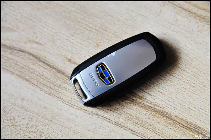

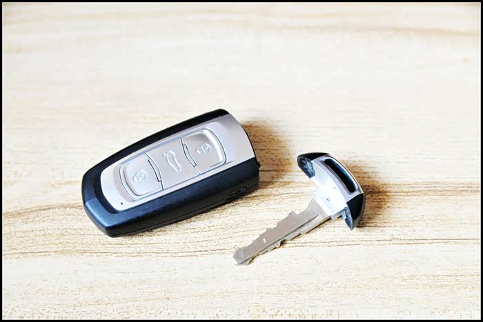

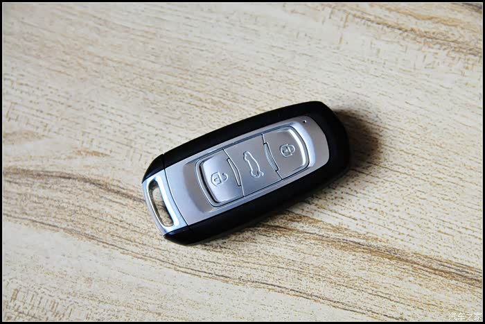

看我的博越钥匙,有点岁月的痕迹了哈。。。
遥控按键那一面

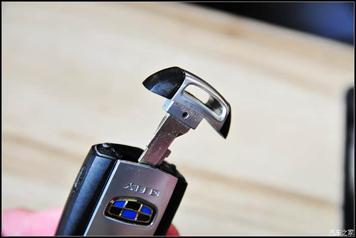

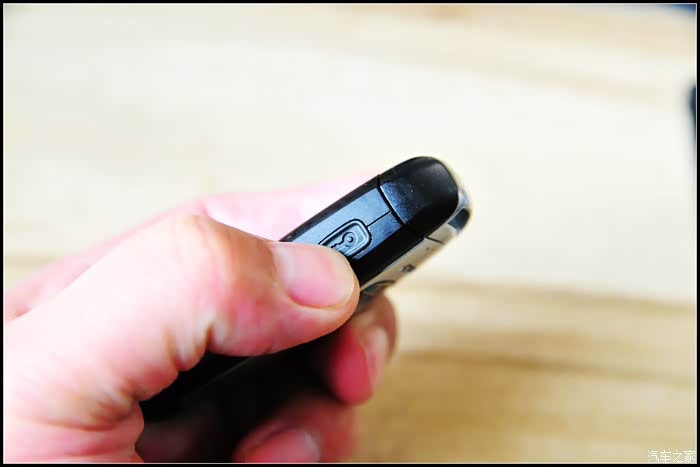

要想给博越更换电池,需要先拿下博越的机械钥匙,用指尖按压钥匙侧面的钥匙标记,压住,然后就可以拔出来博越的机械钥匙了。
如果没及时更换钥匙的电池,一点电量也没有的话,就需要拿出这个机械钥匙,打开主驾驶门子,然后把钥匙放进中央通道水杯座底下的钥匙标志那里,就可以启动汽车了。
看,这样就可以拔出来博越的机械钥匙了
钥匙和遥控主体分开的样子

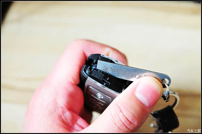

在取下机械钥匙的那头壳体上,中间位置有一个一毫米左右厚度的缝隙,用小螺丝刀(买电池还送了个螺丝刀)或者什么插进缝隙了一撬就开了。
像我这样是用我钥匙链上的不锈钢电话牌撬开的,厚度刚刚好,也是巧合了。
遥控器分开的样子

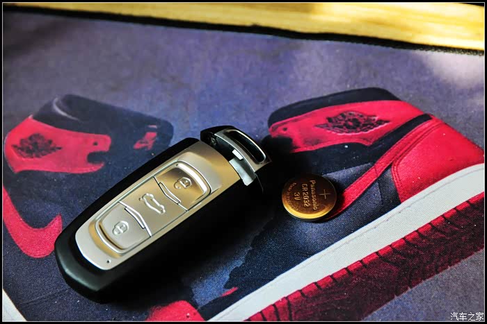

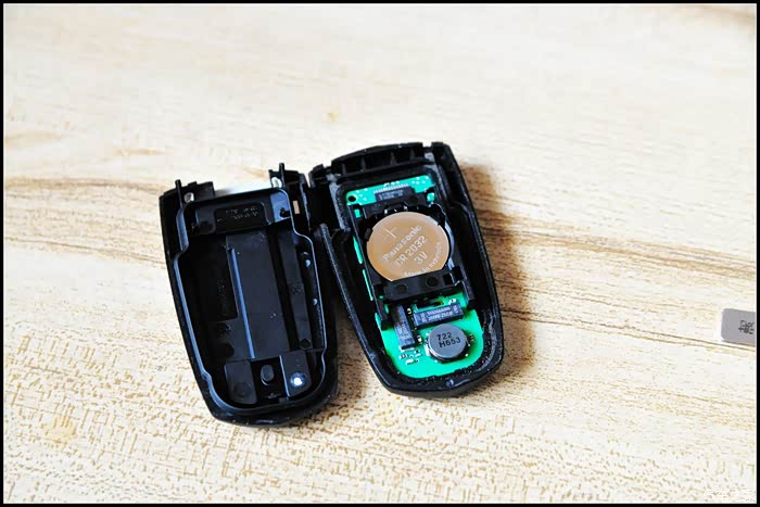

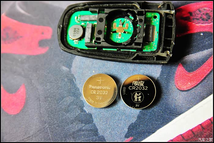

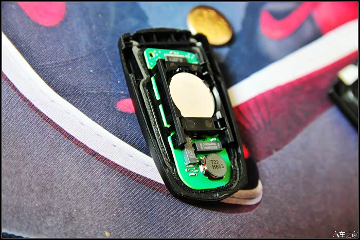

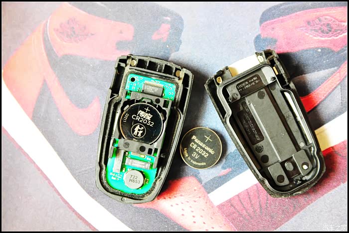

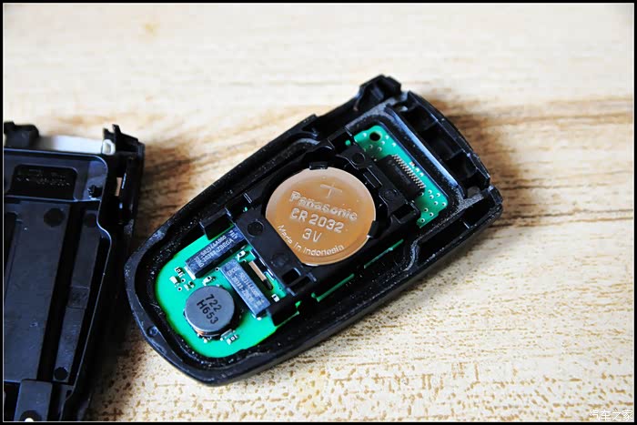

一部分是盖子,另一部分就是遥控电路板了。电池一眼就看到了,上次没电我换的是进口的松下纽扣电池,虽说是原装进口的,也能对付一年左右,但是用着用着就不灵敏了,冬天感觉更为明显,经常走到跟前才有反应。

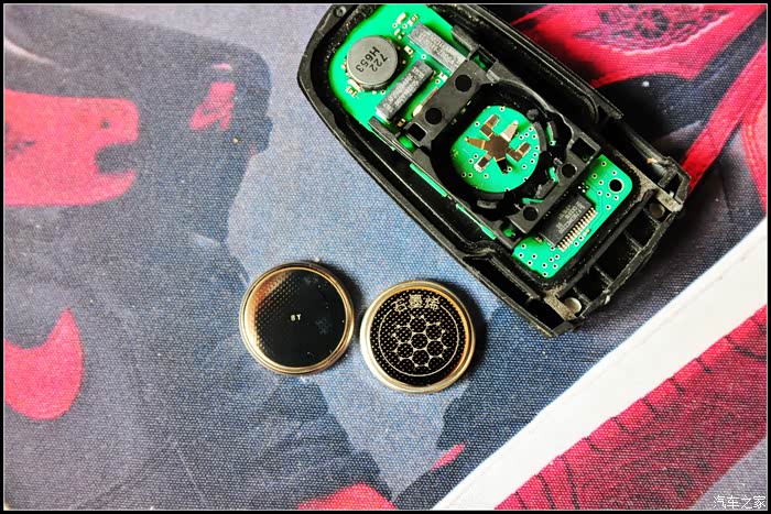

新旧电池对比。。。正极面
负极面。。。石墨烯三个字很高大上啊

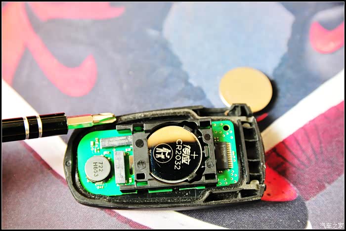

换上新的石墨烯电池,注意安装的时候不要用手同时捏住正负极,以避免短路损害电池。应该拿捏边缘处,先放下端进入,然后按压上端即可装好。

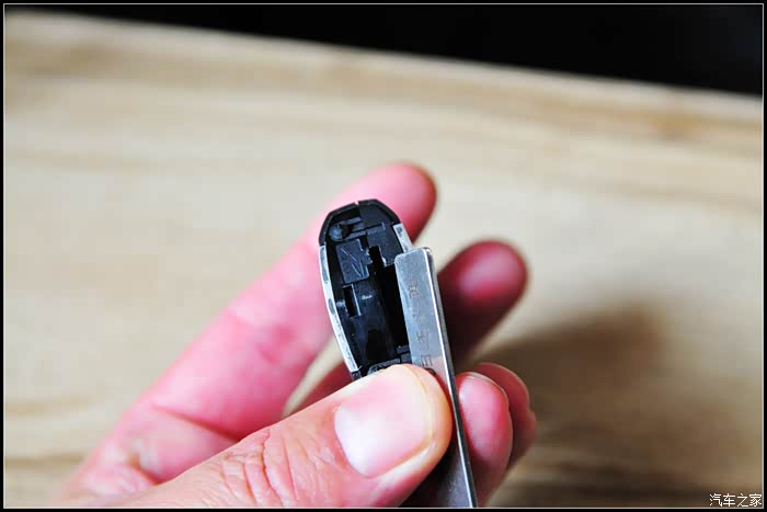

题外话,螺丝刀指向的位置是博越钥匙防水的秘密,这是一圈厚实的橡胶密封圈,注意保持平整,待会合上上盖的时候不要卡住或者扭曲。
橡胶密封圈的特写
